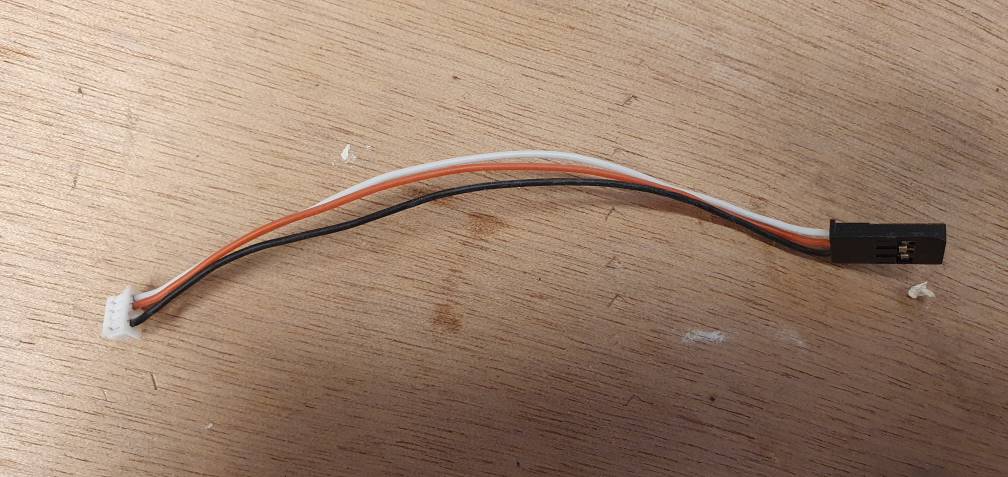

    Dat kabeltje is gewoon de S-port kabel die geleverd wordt bij de ontvanger.

    Ik heb nu 5 ontvangers, maar nergens zat een kabeltje bij

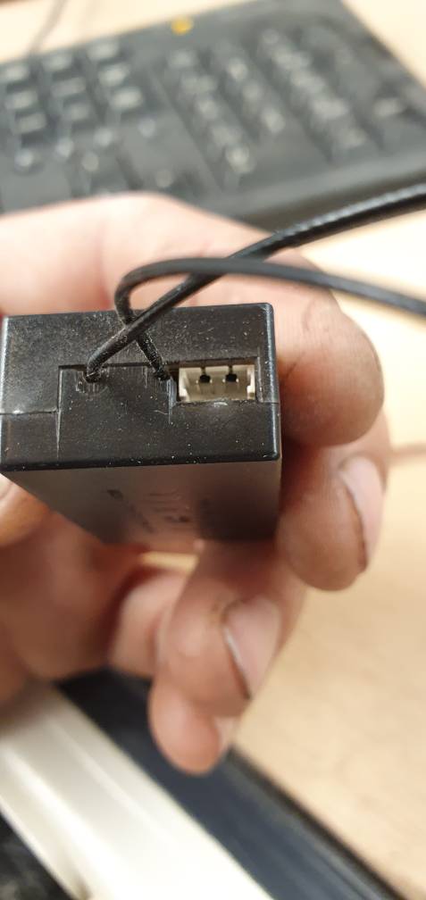

    Dit is de smartport: 1868590211.jpeg
    Daar hoort dit kabeltje bij: 1089090874.jpeg
    Op een v8fr zit geen smartport. De sxr weet ik niet....

    Welke ontvanger is dat?
    De S6R heeft een s-sport in ieder geval, dit zit aan de kant van de PWM poorten. Vermoedelijk heeft die ontvanger al ACCST v2.1.x firmware erop staan, anders dien je die zelf nog te flashen. Of dat zo is zou dan op het begeleidende documentje moeten staan (op de kopregel).

    Dit is een archer sr8pro

    Toch fijn dat ze steeds van aansluiting wisselen... Voor de kleine ontvangers kan ik me er nog wat bij voorstellen...

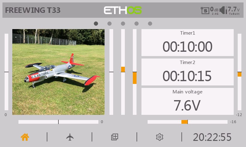

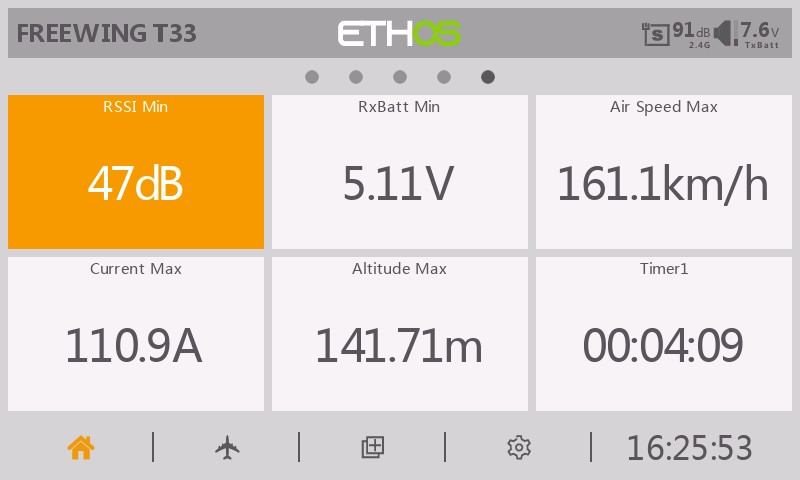

    Update Telemetrie X20
    Vandaag met mijn T33 gevlogen en kan mede delen dat de telemetrie nu volledig werkt, waarom ik de eerdere problemen had kan ik niet terug tracen helaas.
    Met companion kan ik deze mooi uitlezen en ben daar zeer tevreden mee op dit moment.
    Ook de optie screenshot is wel handig.
    groet Hans
    Ethos versie 1.0.11 C2

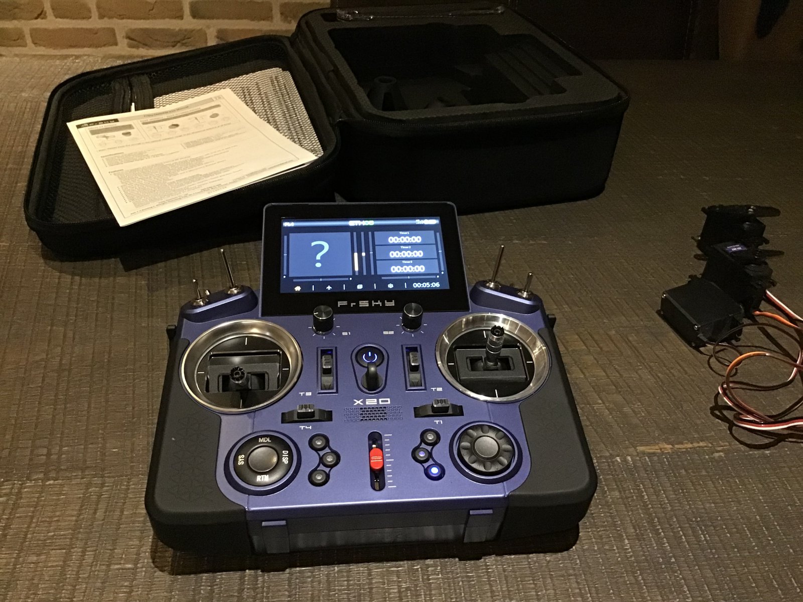

    Nou…….. hier nu ook aan de FRSKY Tendem :D
    Kan ik een mooi vergelijk maken met mn Jeti DC-16 v2, gelijk een domme vraag:
    Waar zijn de 6 knopjes tussen de rotary en selectknop voor ?.

    Flight modes daarom branden ze ook na het indrukken......maar waarschijnlijk zijn ze ook vrij in de delen.

    Zijn dat de flightmode sneltoetsen :eek: ……… nee toch:oops:
    Nou snapmik waarom ik de hele tijd sta te kutten om flightmodes in te stellen en elke keer werkt het niet
