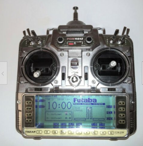

    Waarvan akte.
    Ik heb jaren gevlogen met diverse Robbe/Futaba zenders.
    Mijn "Top" zender was deze;
    Wat een drama om in te stellen. Je moest op zijn minst een militaire opleiding hebben gehad om om te kunnen gaan met al die drie-letter-afkortingen.
    En dan die paar voorbedachte mix-functies. Je moest wel behoorlijk out of the box denken om alles werkend te krijgen.
    Maar het kon.
    Al begreep je later niet meer hoe je het gedaan had.

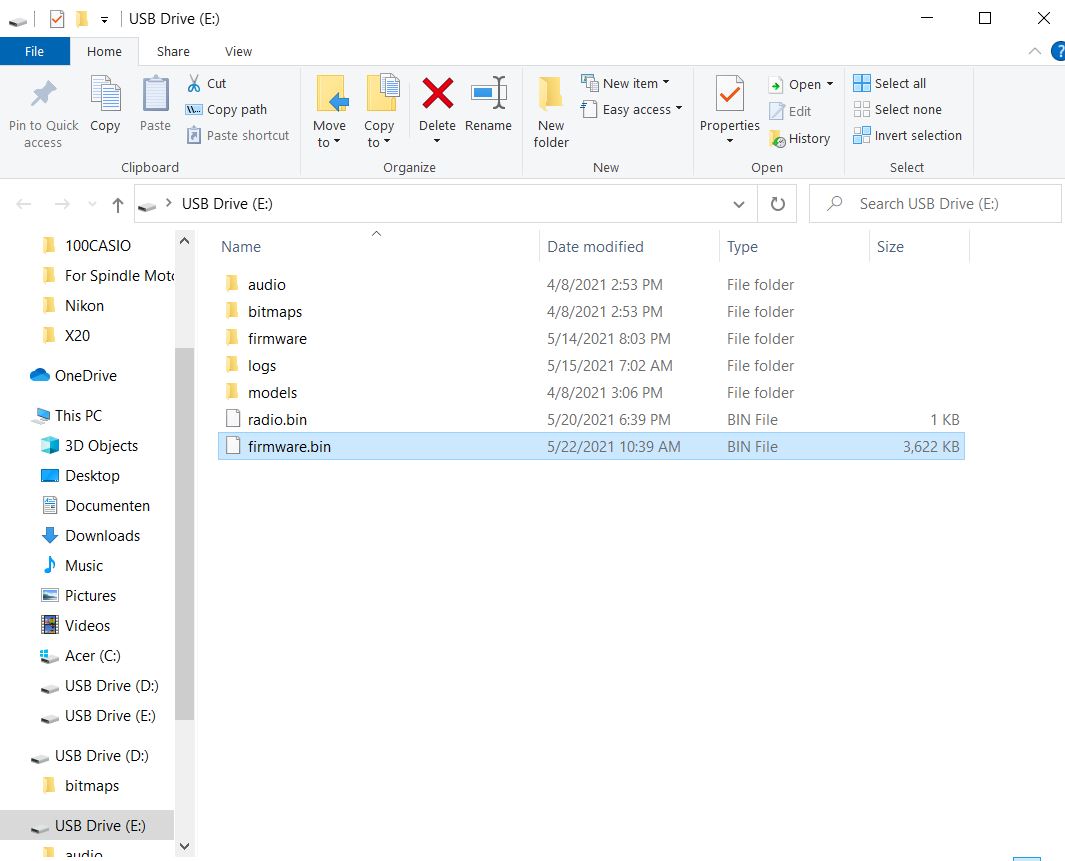

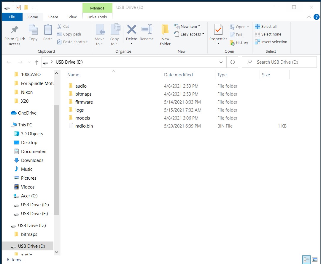

    Er is nu een nieuwe update, 1.0.7
    Gewoon in de root zetten van de sdcard en dan flasht ie zichzelf als je de USB eruit trekt.
    Maak ook meteen een mapje firmware aan, dan kan daar de firmware voor de ontvangers in.
    Zou ziet ie er bij mij uit voor het flashen, dus na het brengen in bootloader en aansluiten van de USB.
    En nu staat de firmware.bin in de root.
    Daarna de USB eruit trekken en hij flasht zichzelf.
    GJ
