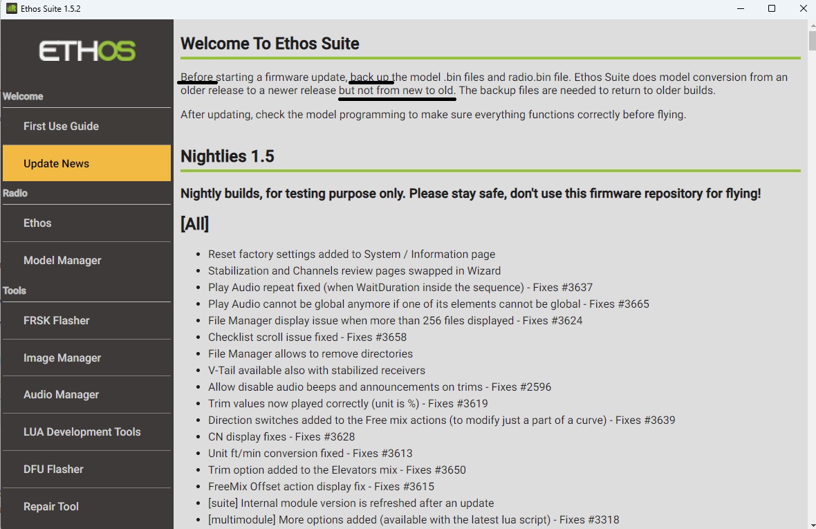

    Voordat je overstapt naar 1.5, backup alles wat je hebt.
    Model files worden wel overgezet van oud naar nieuw, maar andersom werkt niet.
    Staat nergens.

    Staat altijd bij dat je een backup moet maken!
