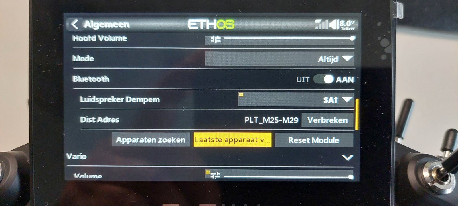

    Zijn er vliegers die Bloetooth oortjes bij de X20S gebruiken ?
    Ik heb het probleem dat het geluids neveau zeer laag is en niet regelbaar, kijk ik over een instelling heen ?

    Klopt deze instellingen staan maximaal, op de hoofdlelefoon aansluiting werk het goed en is het volume regelbaar via Bluetooth regeld het wel mee maar is het niveau heel zacht. Heb nu 3 verschillende oortjes geprobeerd.

    Wat ik begrijp is dat bleutooth werkt ook hard en zacht maar gewoon te zacht is Klopt dat?

    Klopt, ik heb 2 oortjes zonder volume regeling en 1 met , maar alle zijn minimaal hoorbaar.
    Als ik de Bluetooth oortjes op mijn mobiel koppel werken ze perfect.
    Dus de bluetooth oortjes regelen met de main volumes mee maar op een heel laag niveau.

    Dan lijkt het of het signaal uit de zender zwak is?
    Daar valt denk ik weinig aan te doen.
    Wat je zou kunnen doen er een isseu van maken op github frsky feedback community.
    Mogelijk komt daar een antwoord met oplossing.
