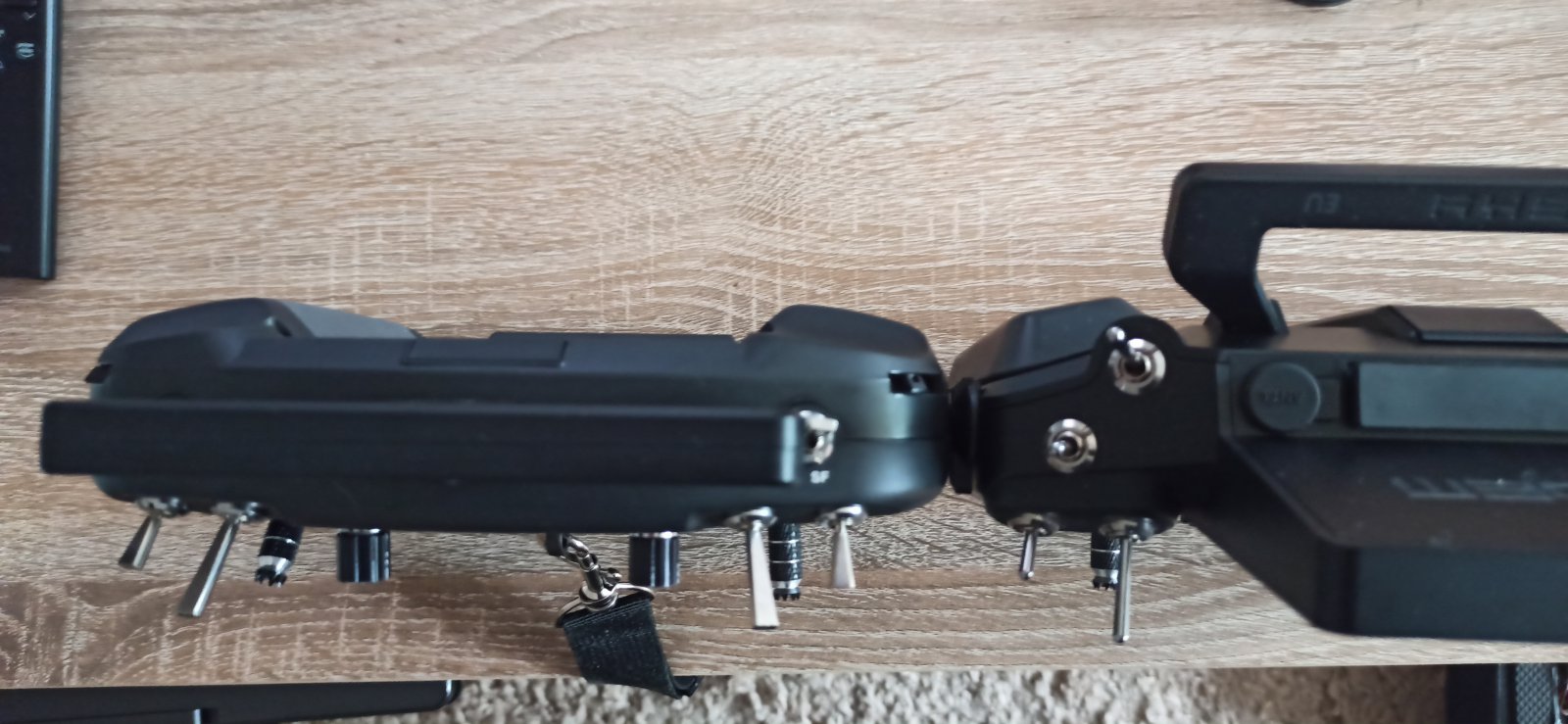

    En wat betreft de dikte tussen x14 en x20.
    Scheelt niks, zie foto
    Links de 14, rechts de 20.
    En gemeten in het midden, x20 40mm, x14 39mm
    En de bolling waar je handen omheen gaan, beide 48mm
    Gewicht scheelt wel.
    X14, 684 gram.
    X20, 946 gram
    GJ
