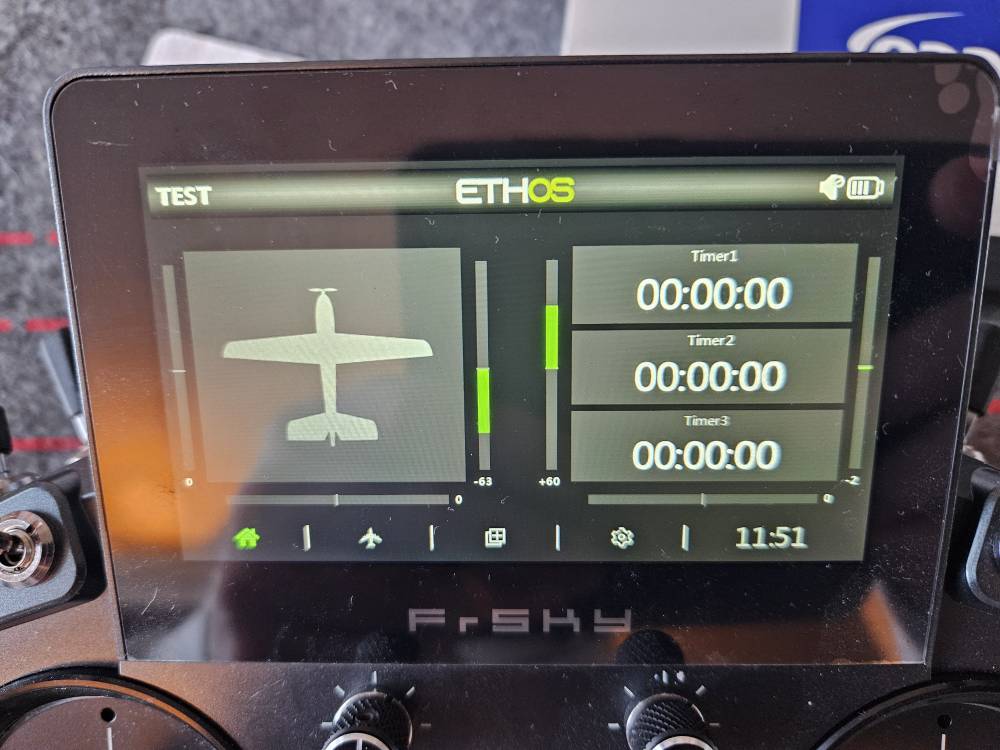

    Helaas... trims werken ook niet in een standaard default model. Wat ik ook vreemd vind (zie foto) is de positie op het scherm waar de uitslag van de T1 en T4 trim zichtbaar zijn. Die staan verticaal, en de horizontale zijn van de T 5 en T6.
    En gek genoeg in het crossover menu staat de trim wel als normaal benoemd.

    Zet nu 1.5.19 er eens op......

    Frsky geeft 1 antwoordt: Eerst updaten. Oude firmware krijgt geen ondersteuning, wat logisch is.

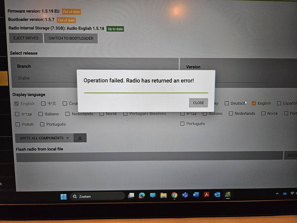

    Zender aan de pc, geüpdate naar 15.19. Op het eind van de update run een foutm3lding over het flashen van de bootloader, zie foto. Wie weet daar meer over? Zie in dat stadium op m'n pc scherm wel een aantal keer het kader verschijnen als je een extern apparaat inplugt. D en E drive dacht ik waarvan de D de flash drive.
    Maaar.... na de update doen de trims het wel wel zoals het moet . Hulde! 20250104_195733.jpg
