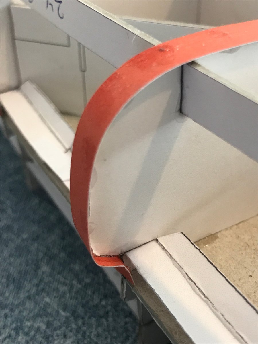

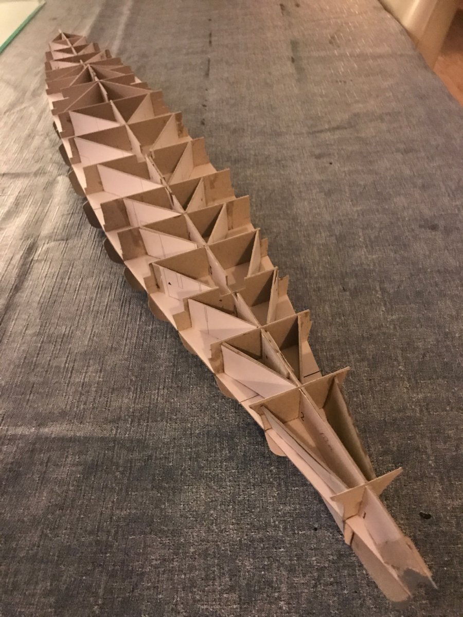

    Bij optillen van de romp knikte hij op het snijvlak van de bodem. Logisch. Maar snel deze versterking. Tja, dit soort dingen mag je allemaal zelf verzinnen bij deze plaat. Gebruikelijk bij veel merken. HMV blijkt eerder de uitzondering met zijn stap voor stap tekeningen.

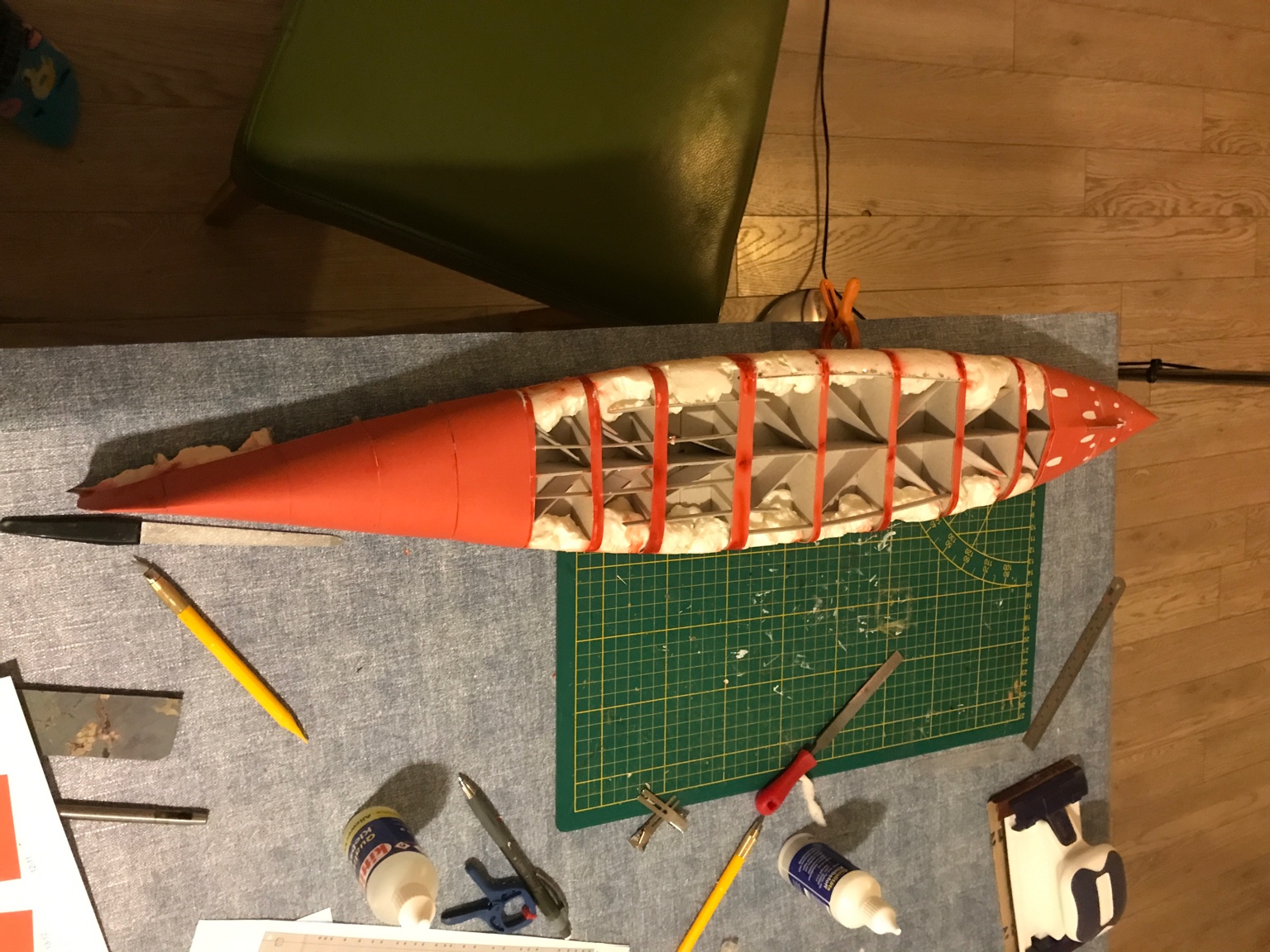

    Image1648838640.198711.jpg Image1648838654.968653.jpg Image1648838676.433181.jpg Image1648838696.724942.jpg

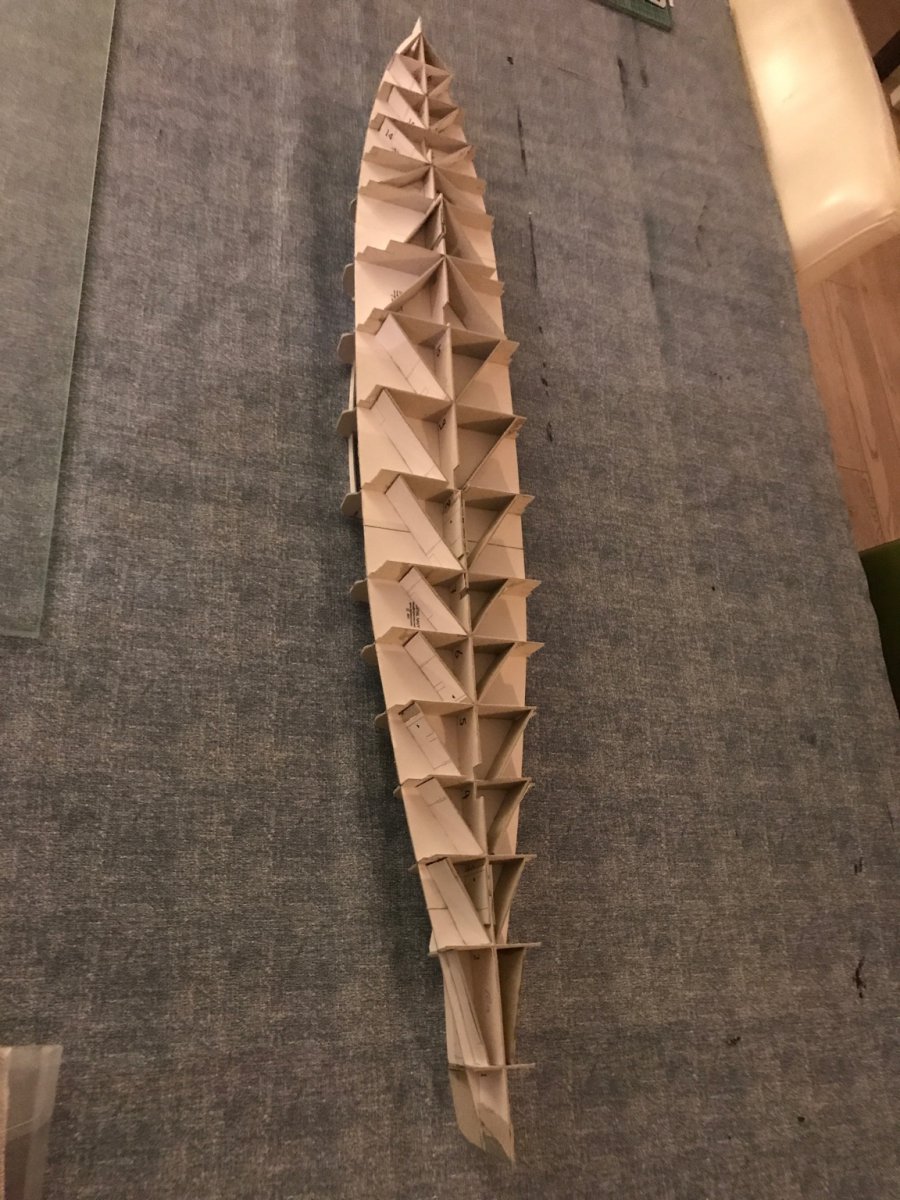

    De onderkant zit ook. Ik heb al wel geconstateerd dat zijkanten en dekhoogte minimaal bij de boeg niet kloppen.
    De cross secties maken inderdaad dat het geheel niet langer tordeert.
    Ik zou nu de dekken kunnen monteren maar ik wacht daarmee. Teveel risico op beschadigen of niet passen. Eerst maar het onderwaterschip. De huid!

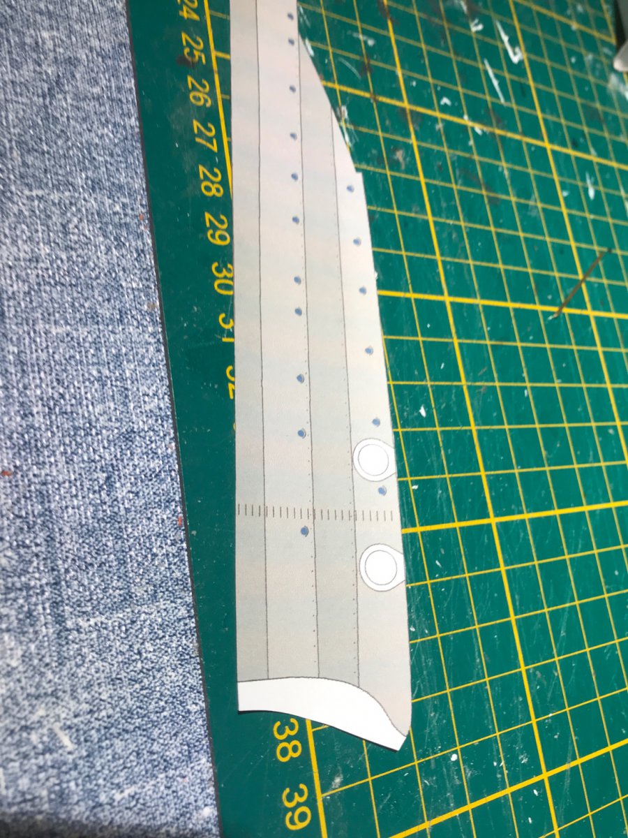

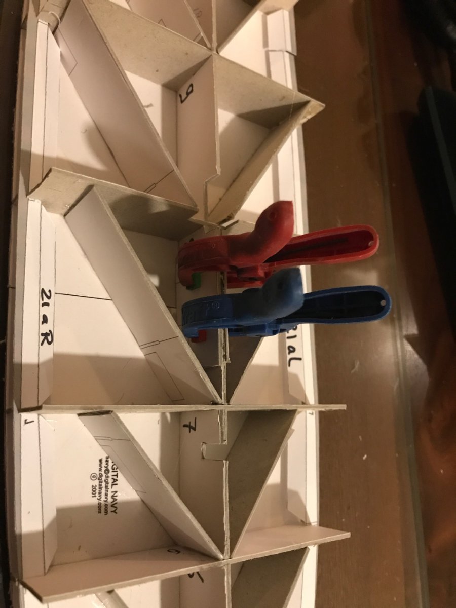

    Ondersteuning en vergroot plakvlak voor de huid. Netjes in kleur. De lengte klopt soms niet, maar dat maakt hier niet zo veel uit

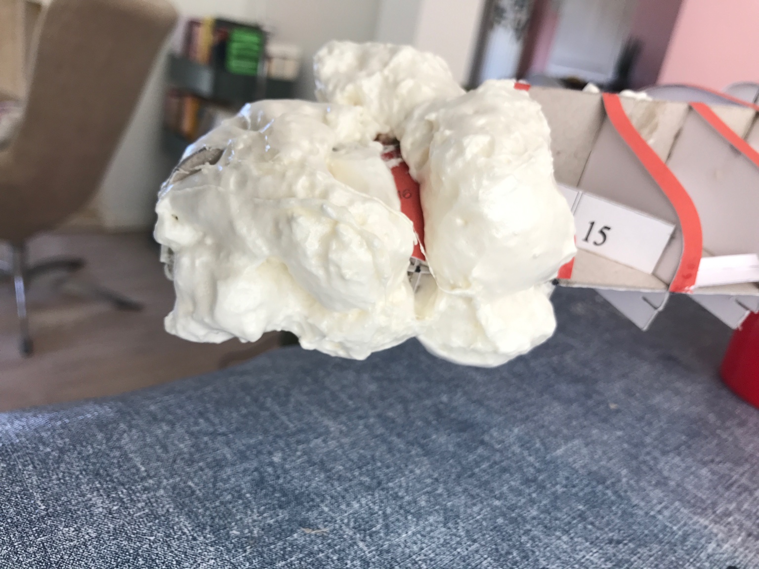

    Image1648988816.166836.jpg Image1648988826.186744.jpg Image1648988838.323880.jpg Image1648988854.312673.jpg

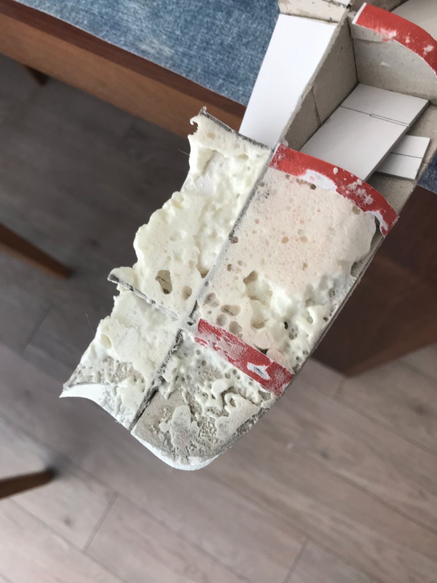

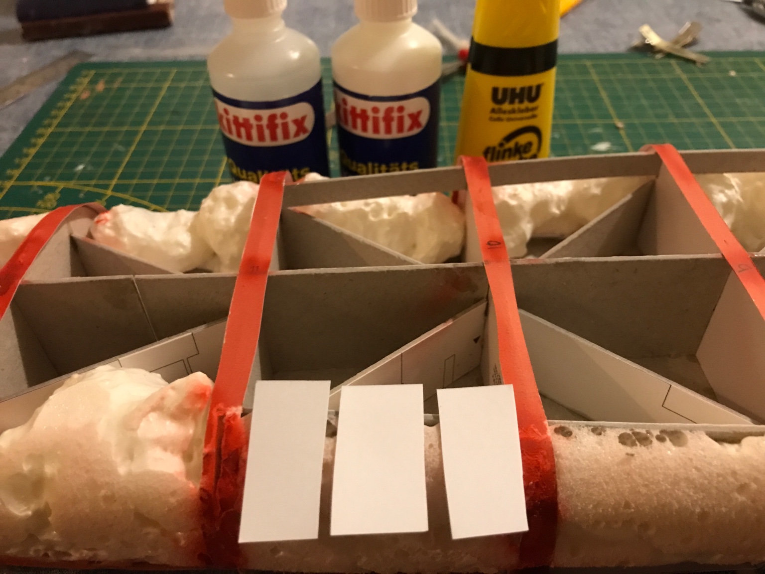

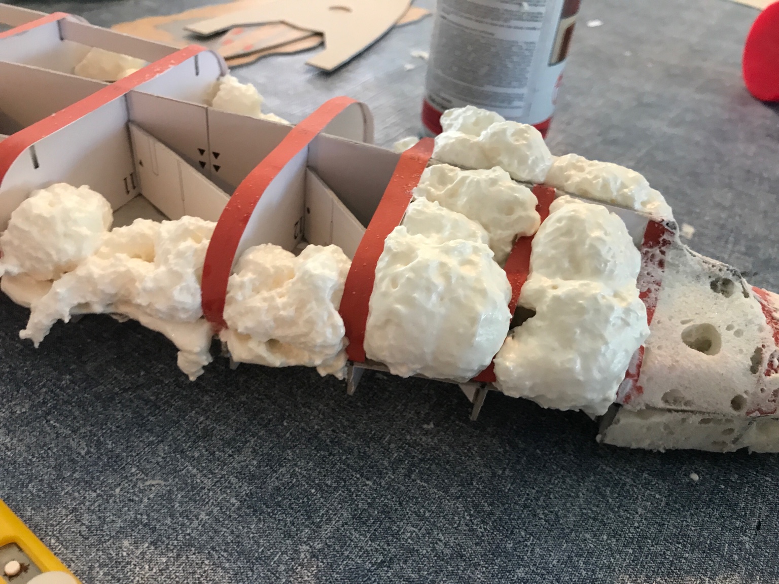

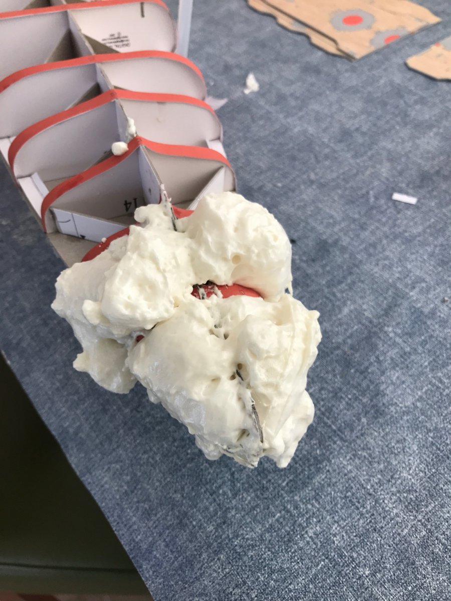

    Vaak gezien op Poolse websites dus ik ga het maar eens proberen. Niet voor de hele romp maar de sterk gekromde delen
  6. erikborgers
    erikborgers Vriend van modelbouwforum.nl
    Lid geworden:
    15 nov 2014
    Berichten:
    3.420
    Locatie:
    Zuid Holland
    Prima gelukt. Wat veel bellen maar ik gebruikte ook een heel goedkoop action merk.
    Geeft wel wat troep
    Het gereedschap
    Echt een aanrader!
    Als ik het overal zou doen moet de huid wel strak zitten en zou ik zelfs voor plamuren en schuren niet bang zijn. Maar ik laat het voor dit model hierbij. Valt het beplaten tegen dan kan ik het altijd weer slopen en alsnog doen

    Ben jij niet bang dat door de kracht van het uitharden van het schuim, de romp en de spanten, niet krom gaat trekken? Ik ken de krachten van het schuim.

    Dat gebeurt nu totaal niet: het schuim kan sowieso naar de zijkant weg en de romp is stevig door al het karton. Bij papier kan dit niet inderdaad.

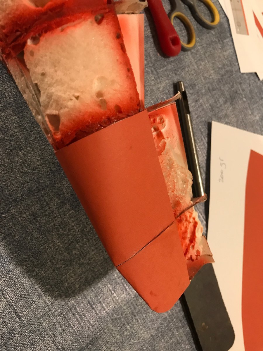

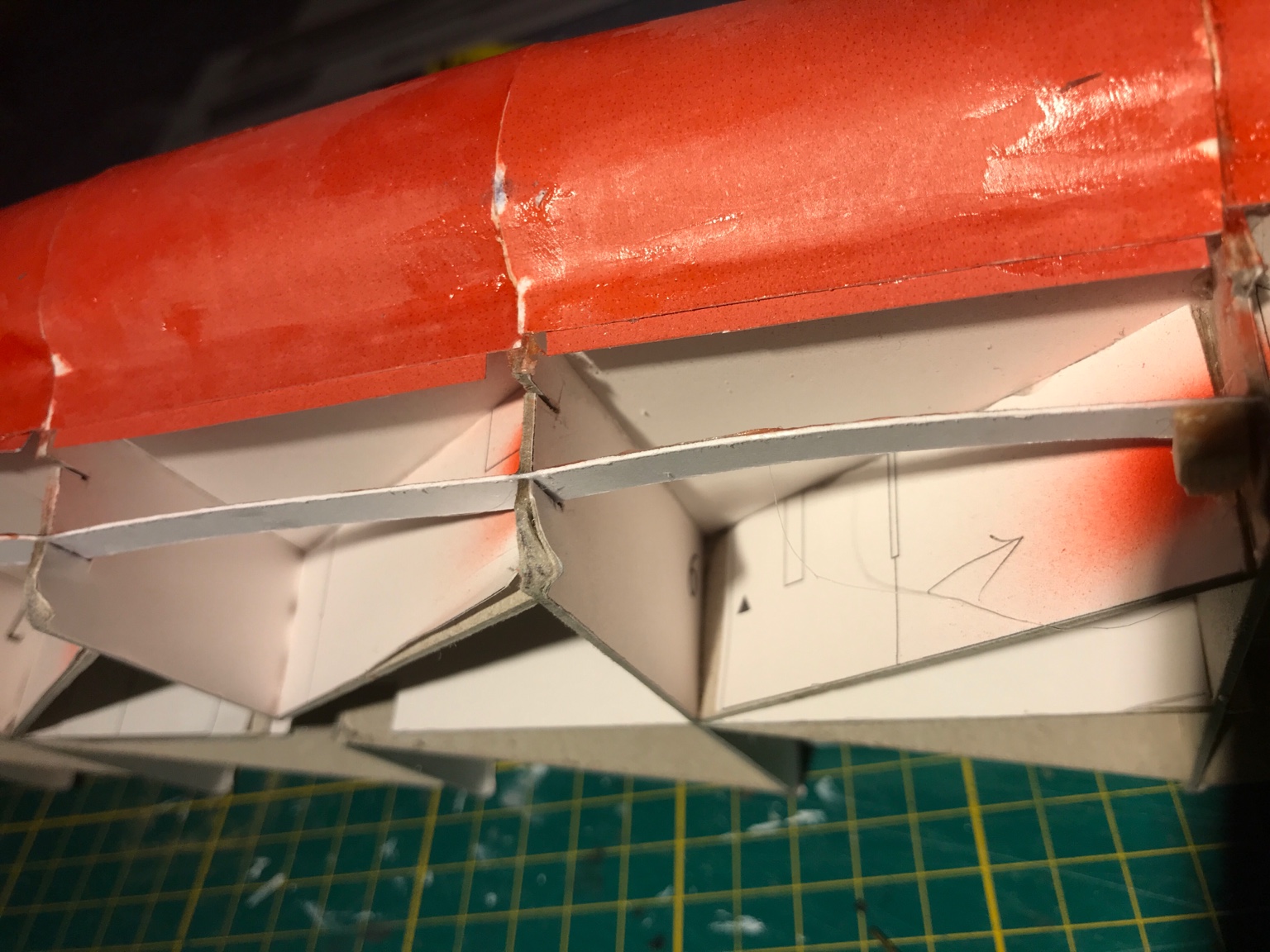

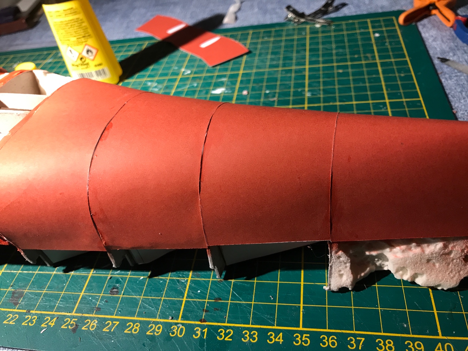

    De eerste geplakt. Eerst 160 grams maar nu 200. Ik plak met langzaamdrogende uhu zodat ik kan schuiven. Toch hou je altijd kieren. Met de witte lijm smeer ik wel wat kiertjes in en trek zaken nog wat dichter bij elkaar (papier wordt iets week).
    Ben heel tevredenover de bolling en stevigheid van deze eerste lastige stukjen. En natuurlijk een perfecte kans een roer of as te bevestigen
    Toch valt het tegen hoeveel lijm er achterblijft op de huid. Ik wijt dat ook wel wat aan werken met zelf geprint papier. Nog beter is waarschijnlijk eerst licht vernissen. Maar ik wil straks toch de kieren dichten met gel (dezelfde als die van de golven bij de jvo) en spuiten. Dan maar hopen op een acceptabel resultaat
    Worst case: de huid overplakken met rechthoekjes die pantserplaten voorstellen (een tweede huid) zoals bij de undine goed lukte.

    Ik smeer nu de randen in met witte kittifix en de vlakken met uhu. Dat vlekt stukken minder omdat ik de uhu er niet uit pers
    Ik ben behoorlijk tevreden. De lamp licht de kieren natuurlijk uit
    De rondingen zijn fraai en superstevig door het schuim eronder, dat overigens iets veerkrachtig blijft. Niet als een spons, maar toch iets

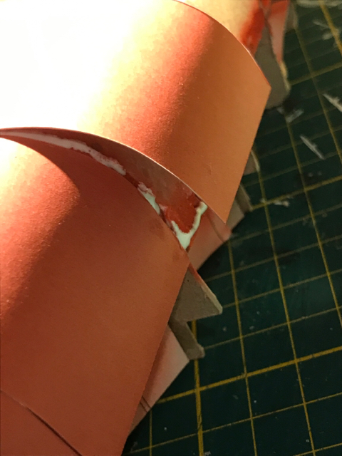

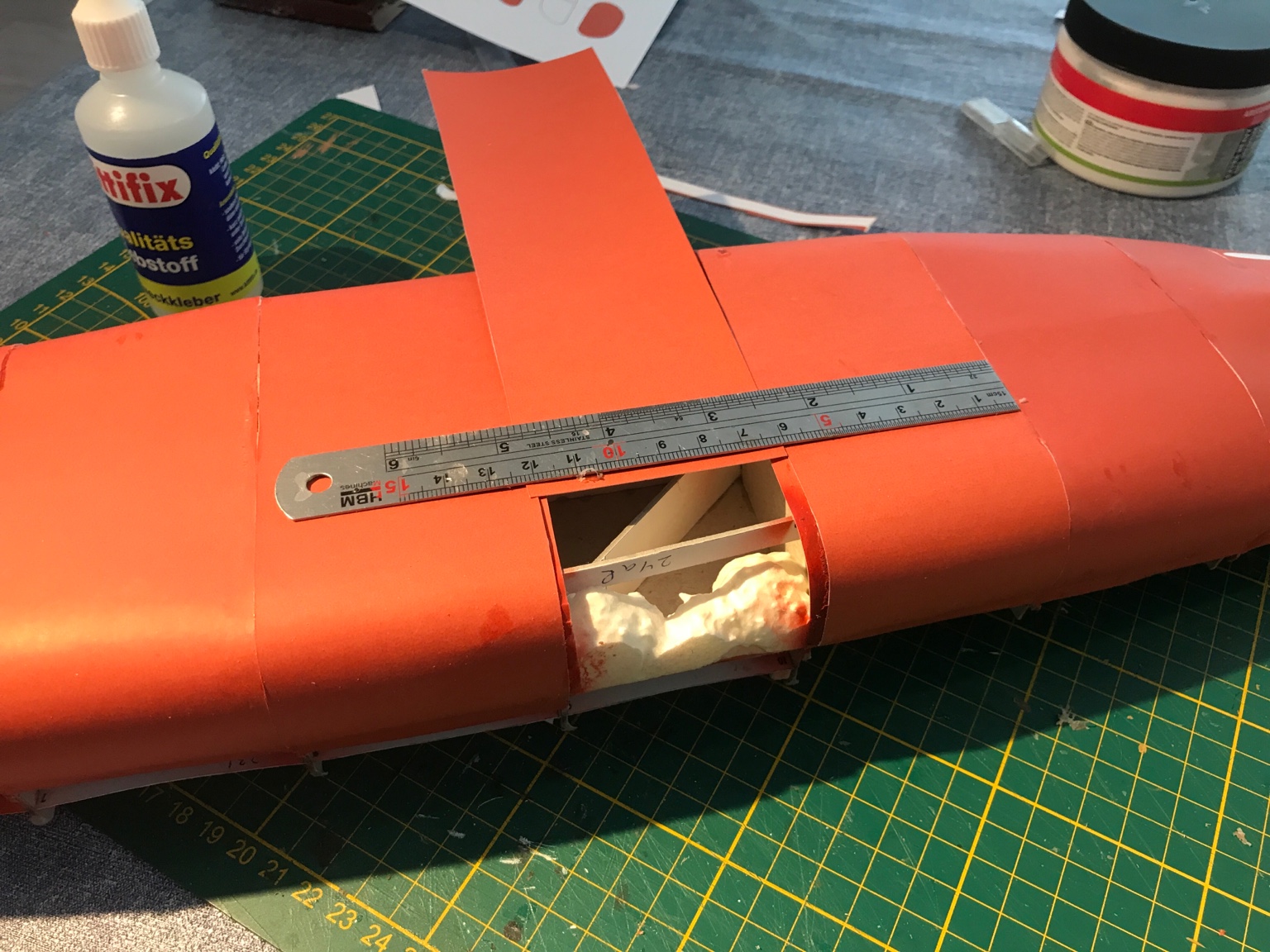

    Het sluitstuk. Ik hou hier iets over (2mm), maar dat snij ik wel bij.
    Lessons learned: had ik nog maar meer schuim. Heerlijke ondergrond.
    Ik werkte meer en meer met de wiie kittifix maar dat was dom: één pantserplaat is toch aardig gedeukt. Ik hoop dat ik dat er uit krijg met wat plamuur. Image1649414162.979166.jpg
    Deze is flink lelijk!

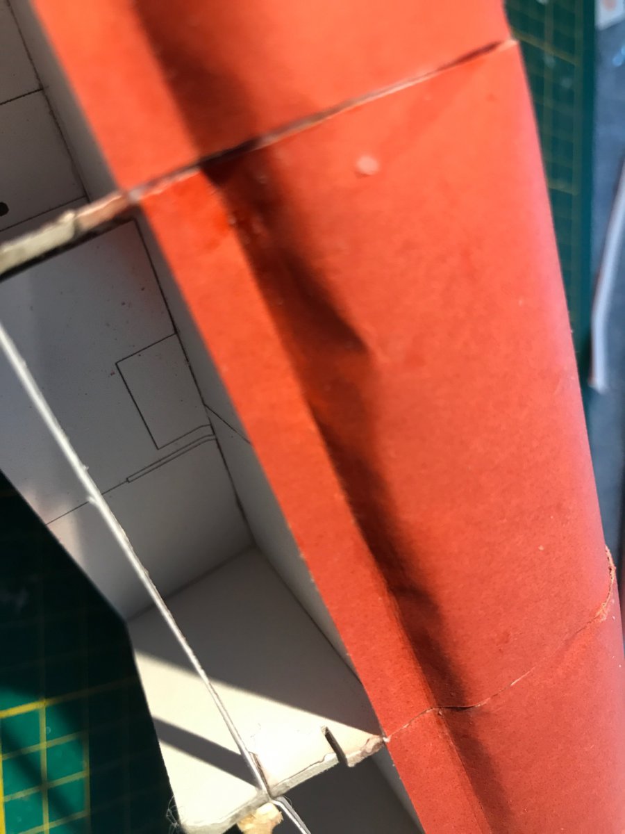

    De romp zit dicht. Maar hier moet gerepareerd, deze naden, alhoewel ze niet groot zijn, kunnen echt niet. Dan had ik voor waterlijm moeten gaan. Eerst spray ik nog met vernis en daarna probeer ik eerst gekleurde plamuur (met goedkope acryl gemend) wat op een proefstukje best ging. Maar hier vind ik het niks. Ik ga verder met de gel. Die krimpt meer, maar werkt wel heerlijk glad af met een toegangspas van de fitness. Zon pasje is een aanrader in plaats van een plamuurmes want ze loopt veel mooier mee met de lijnen.

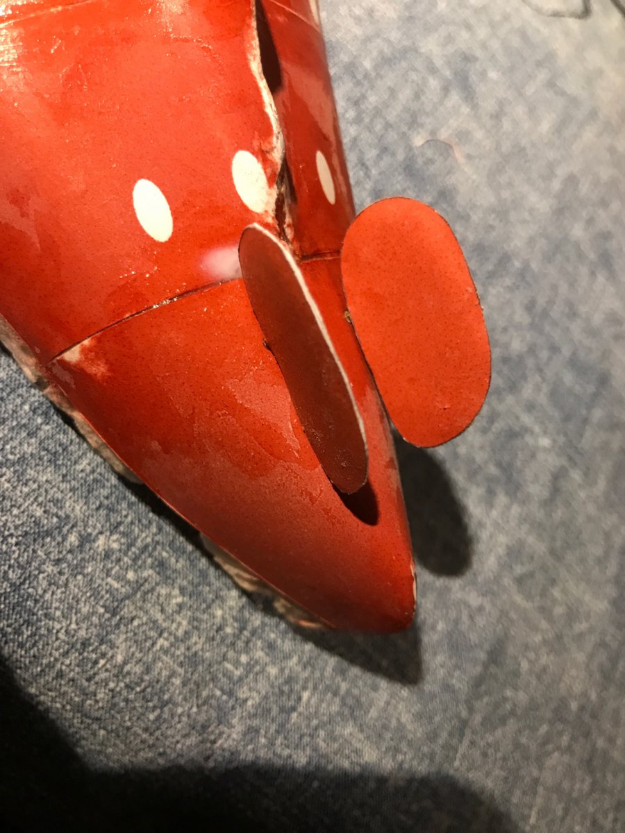

    De roeren maak ik alvast. Kan ik ze mooi meespuiten. Van binnen zit 0.5 mm karton om ze wat volume te geven.
    Ook heb ik de gel heel licht opgeschuurd, weer vernis gespoten en een tweede laagje opgevracht.
    Dit flinterdun, ik verwacht niet oneffenheden helemaal weg te werken maar wel kieren wat te vullen. Ik wil niet echt gaan schuren aan papier van 0.2 mm wat bovendien zeer snel beschadigd (de toplaag rolt er als het ware af).

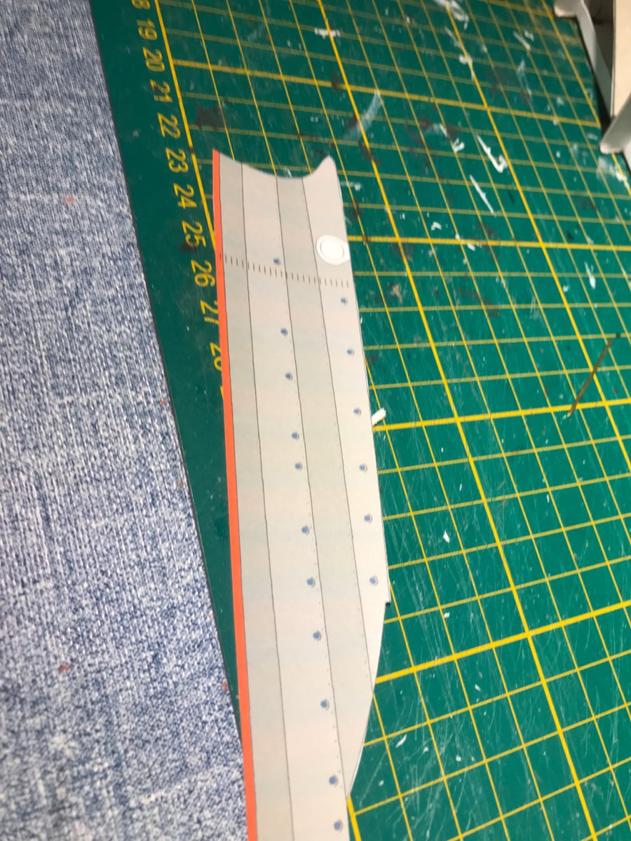

    De bouwplaat heeft een rood randje. Dat vind ik raar. Waarschijnlijk is dat om er mooi uit te zien voor de waterlijn variant. Dat geeft nu een extra horizontale lijn. Ik snij dat er af en hoop dat mijn huid hoog genoeg is om straks het grijs op het rood te kunnen plakken. Daartoe maak ik ook al een extra randje achter de huid voor meer lijmcontact. Dit gaat allemaal nog complex lopen omdat er nog een inspring is voor de kazematten en pantser.
    Als ik proefpas lijkt het net goed te gaan. Eigenlijk had ik in paint zelf een stukje rood moeten toevoegen aan de huiddelen, dat was mooier geweest.
