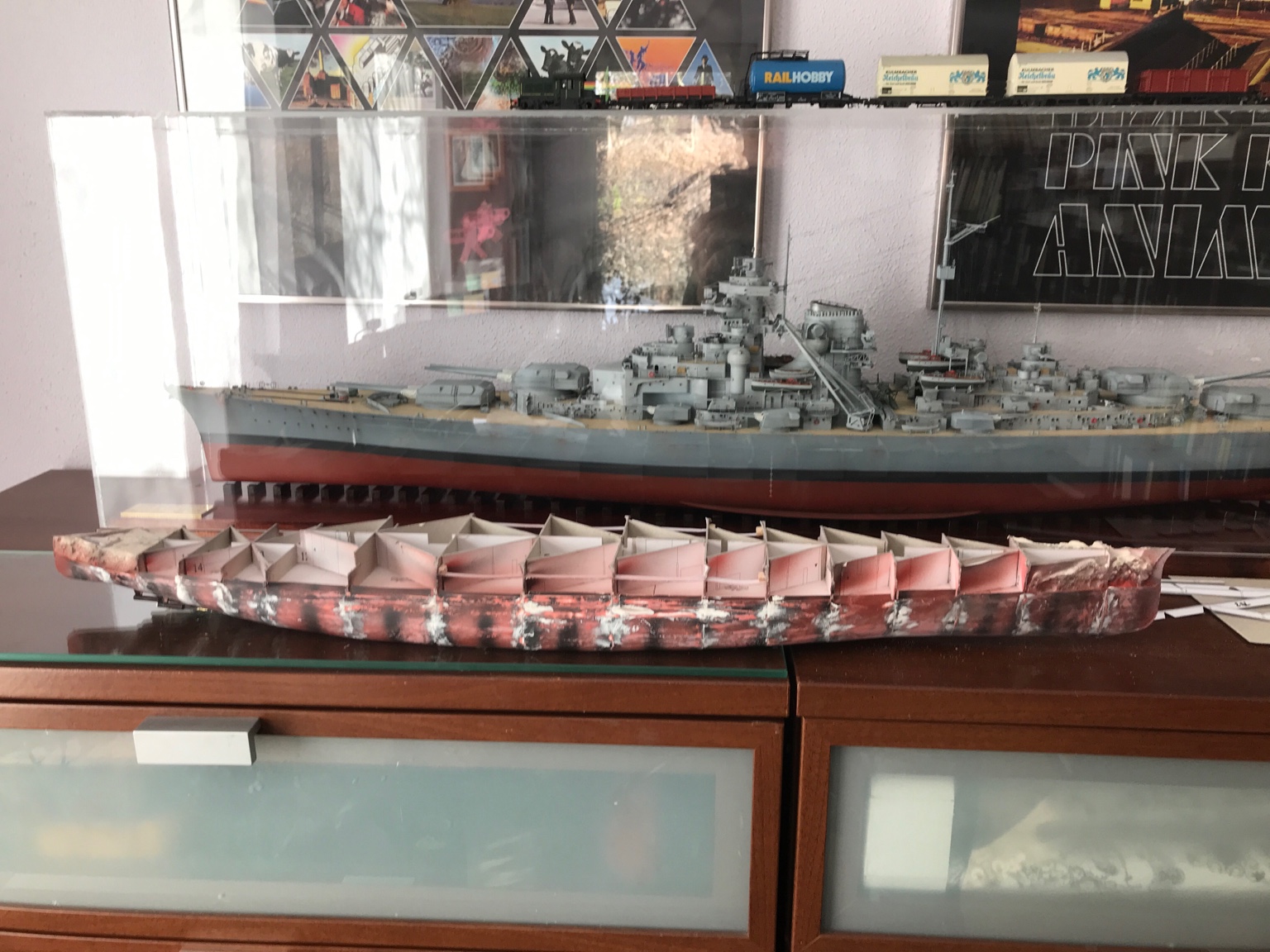

    Dit lijkt een totaal niet passend deel. Veel te kort. Bovendien bloedlelijk door de grote plakflappen. Image1649511193.065493.jpg De instructies willen het wel zo

    3.420
    Locatie:

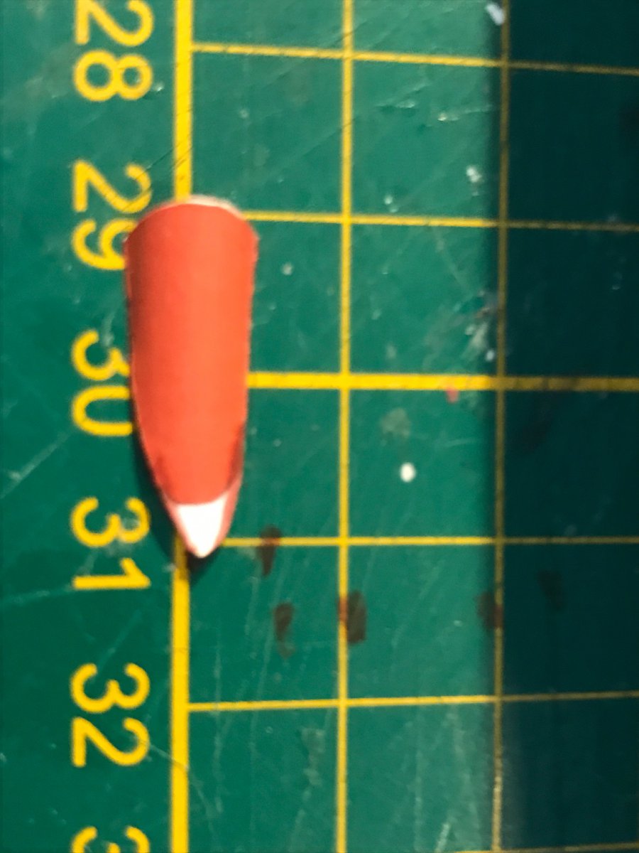

    Zoiets past wel.

    Verlengd en een extra. De kleur interesseert me niet ivm spuiten

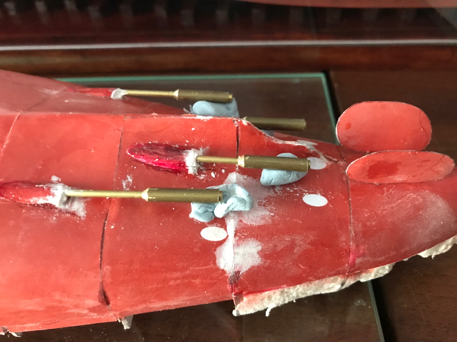

    Image1649520154.682212.jpg Image1649520166.413756.jpg Image1649520181.573821.jpg Image1649520190.607290.jpg

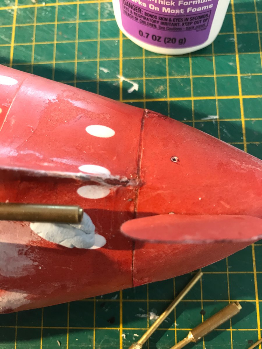

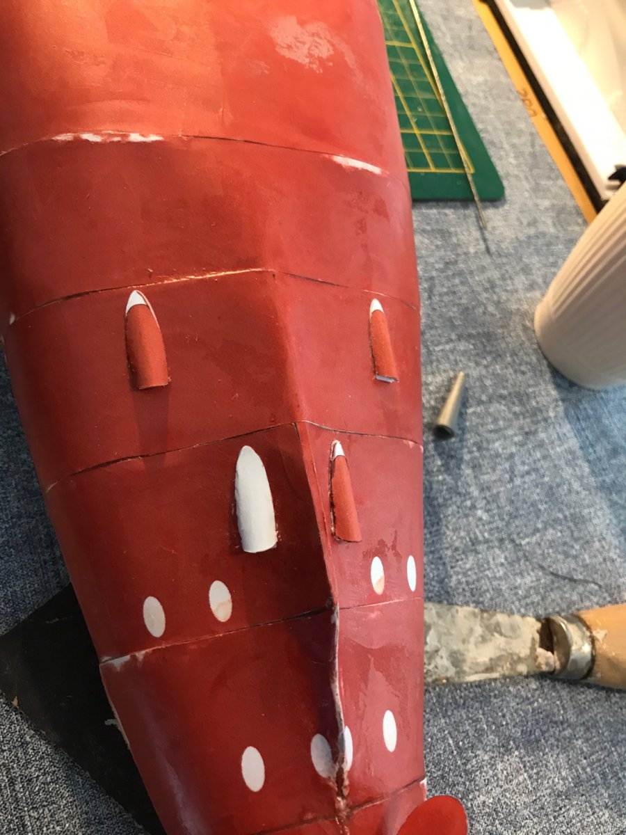

    Ik maak de assen van messing buisjes die ik met niet giftige (!!!) secondenlijm vast zet. Links zet ik de as vast met plamuur en ik ondersteuk met blutack, wat ik normaal gebruik voor tuigage maar hier ook ideaal werkt. Zie ook eerdere blogs

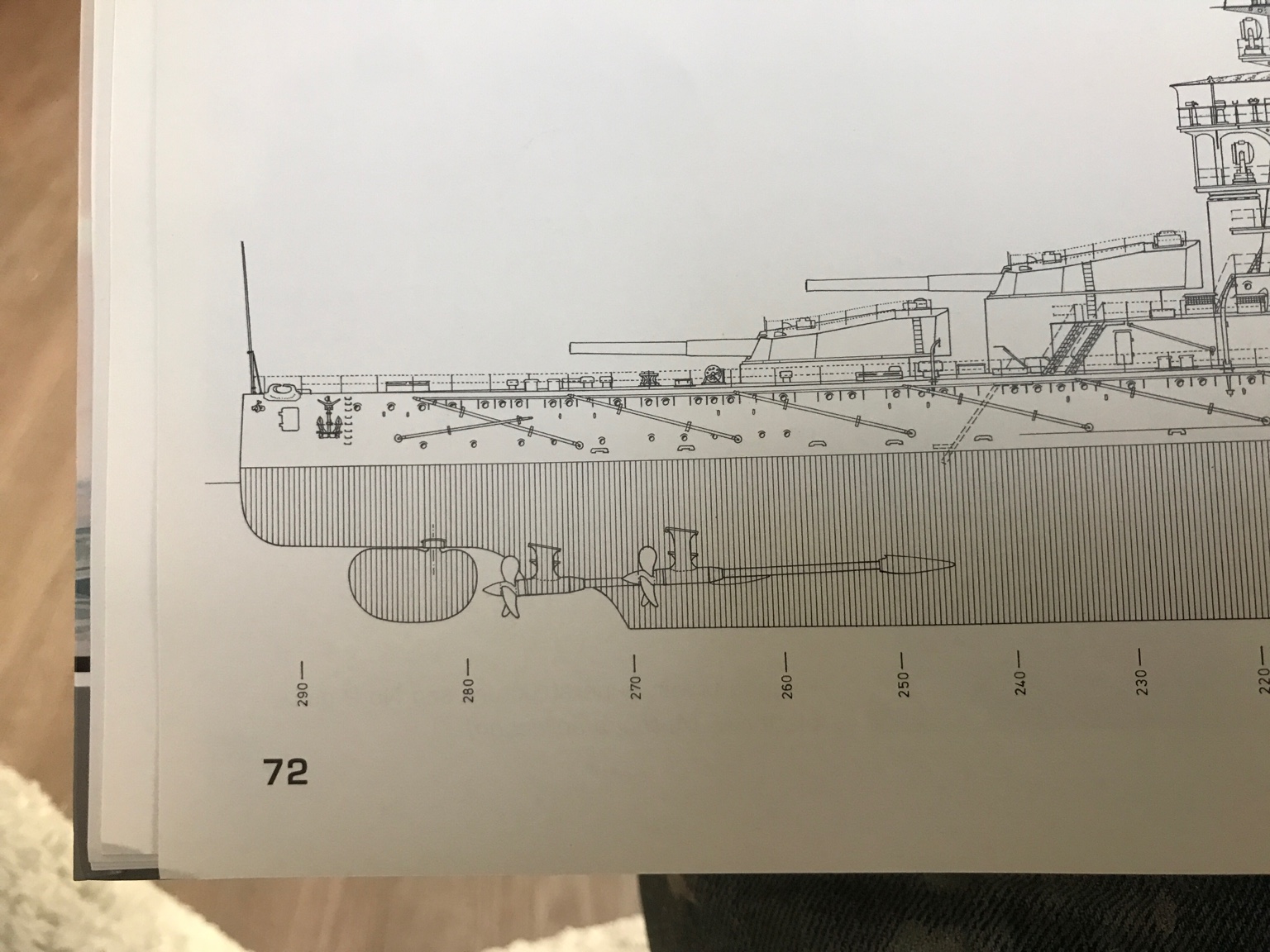

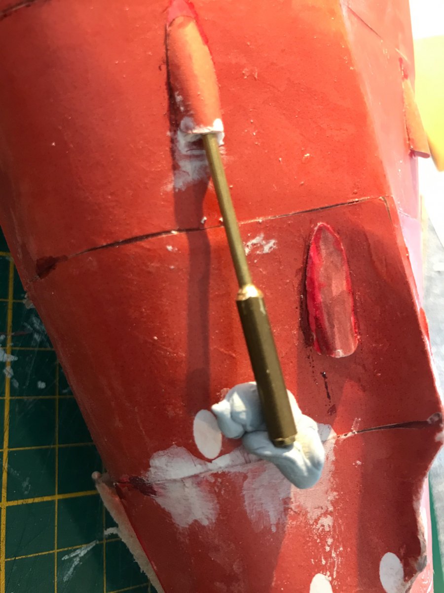

    Image1649520789.326227.jpg proefpassen met een (veel kleinere) schroef van de Undine. Dat geeft amper ruimte bij de roeren. Dus ik plaats de assen verder naar achteren dan aangegeven Image1649520893.877407.jpg

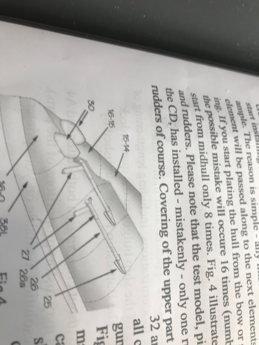

    Om goed uit te komen is de binnenste as veel korter als de buitenste. Dat was echt niet zo. Deze afmetingen kloppen voor geen meter helaas

    Interessant: de assen wijzen ook wat naar beneden in het echt

    Inderdaad zit de schroef heel vlak achter het roer

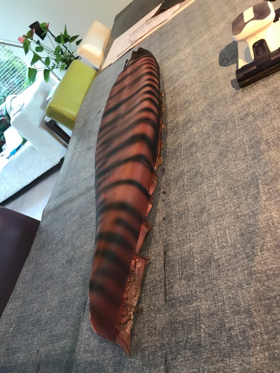

    Zwart laat altijd de kieren zien. Maar dit oogt al heel aardig

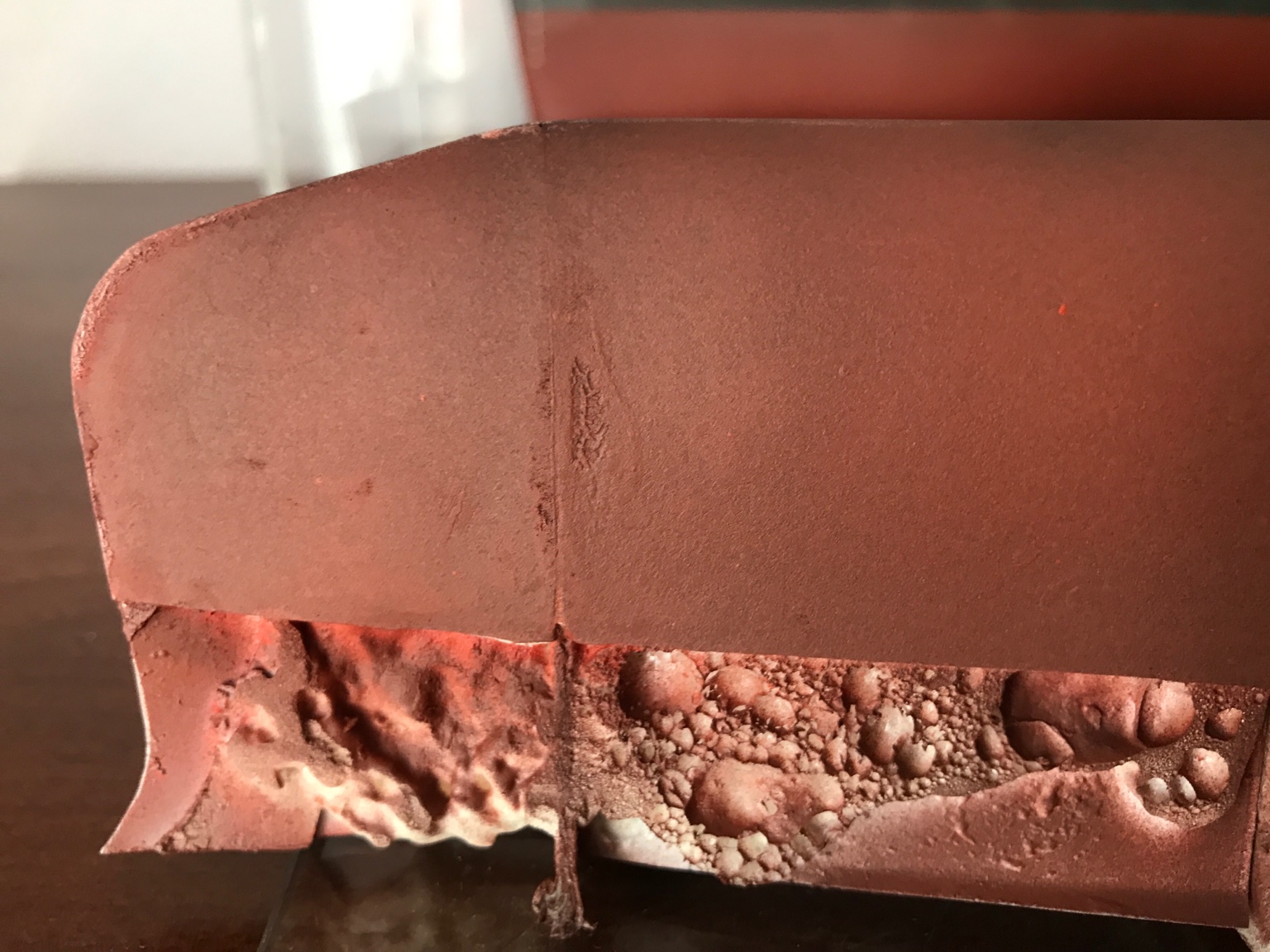

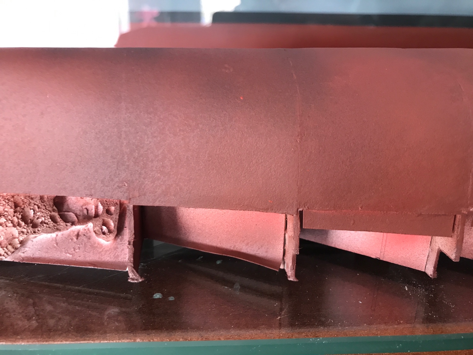

    Op plekken als hier is het zeer goed gelukt
    Dit zijn de gevaarlijke plekken waar ik denk dat het bovenste stuk papier weg is.
    De volgende maal denk ik nog voorzichtiger
    Houtplamuur bevat me ook beter dan auto plamuur omdat je het nog makkelijker met een natte vinger wegweegd

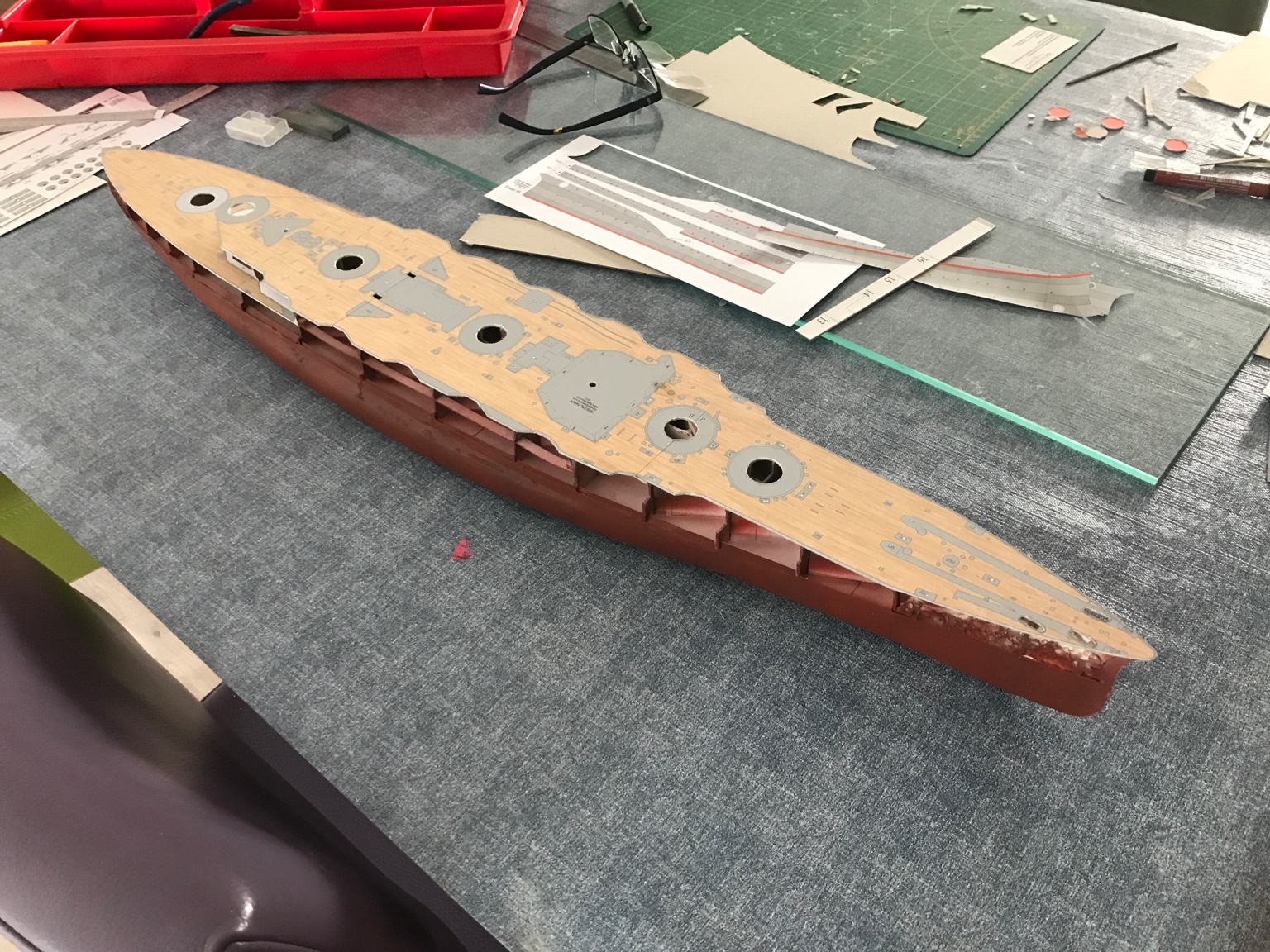

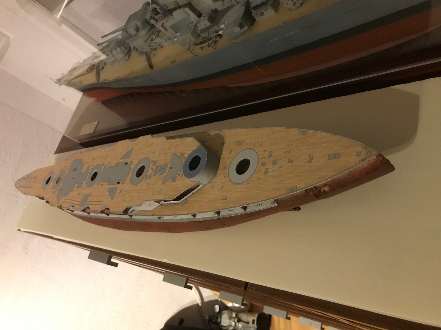

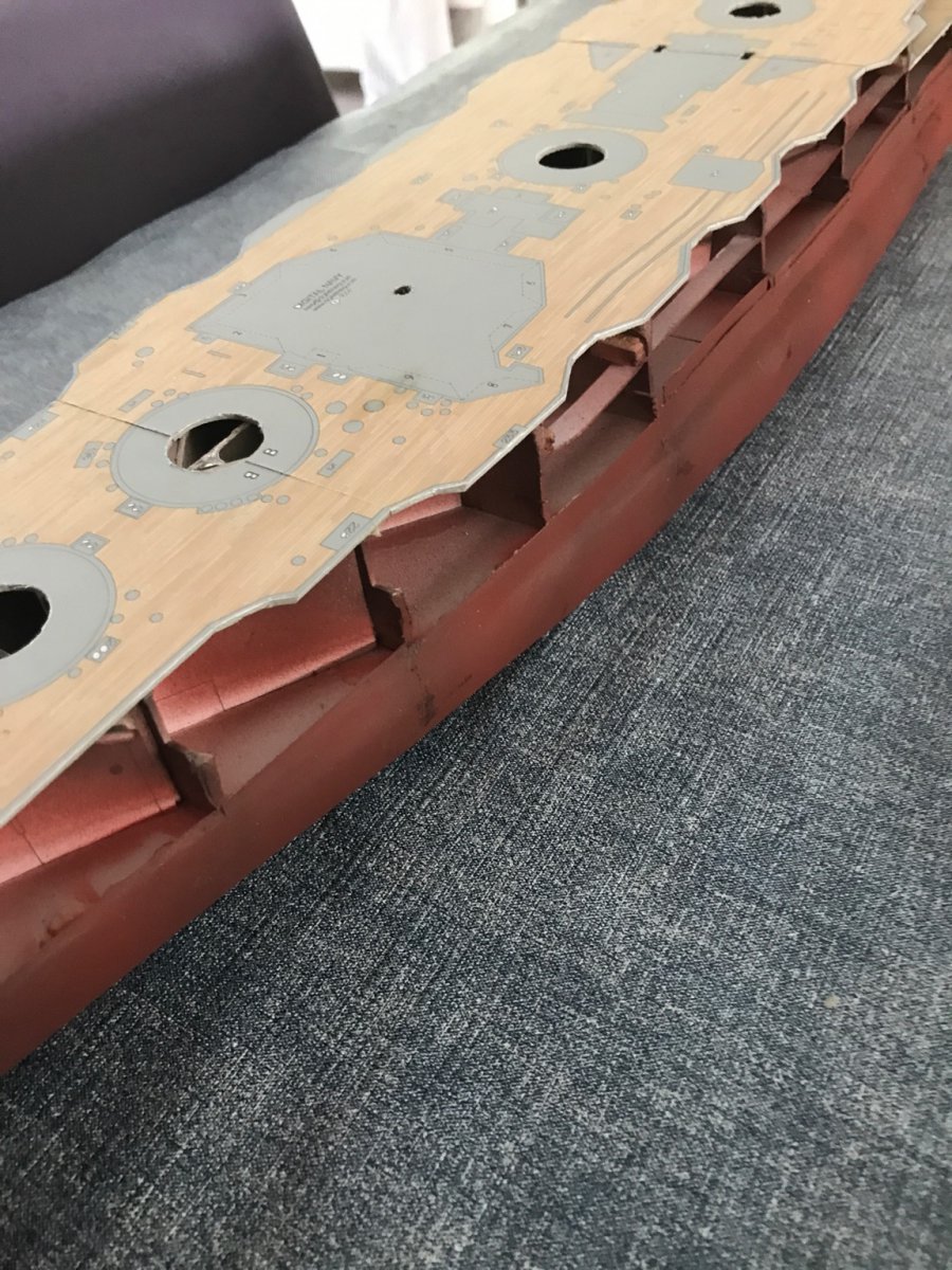

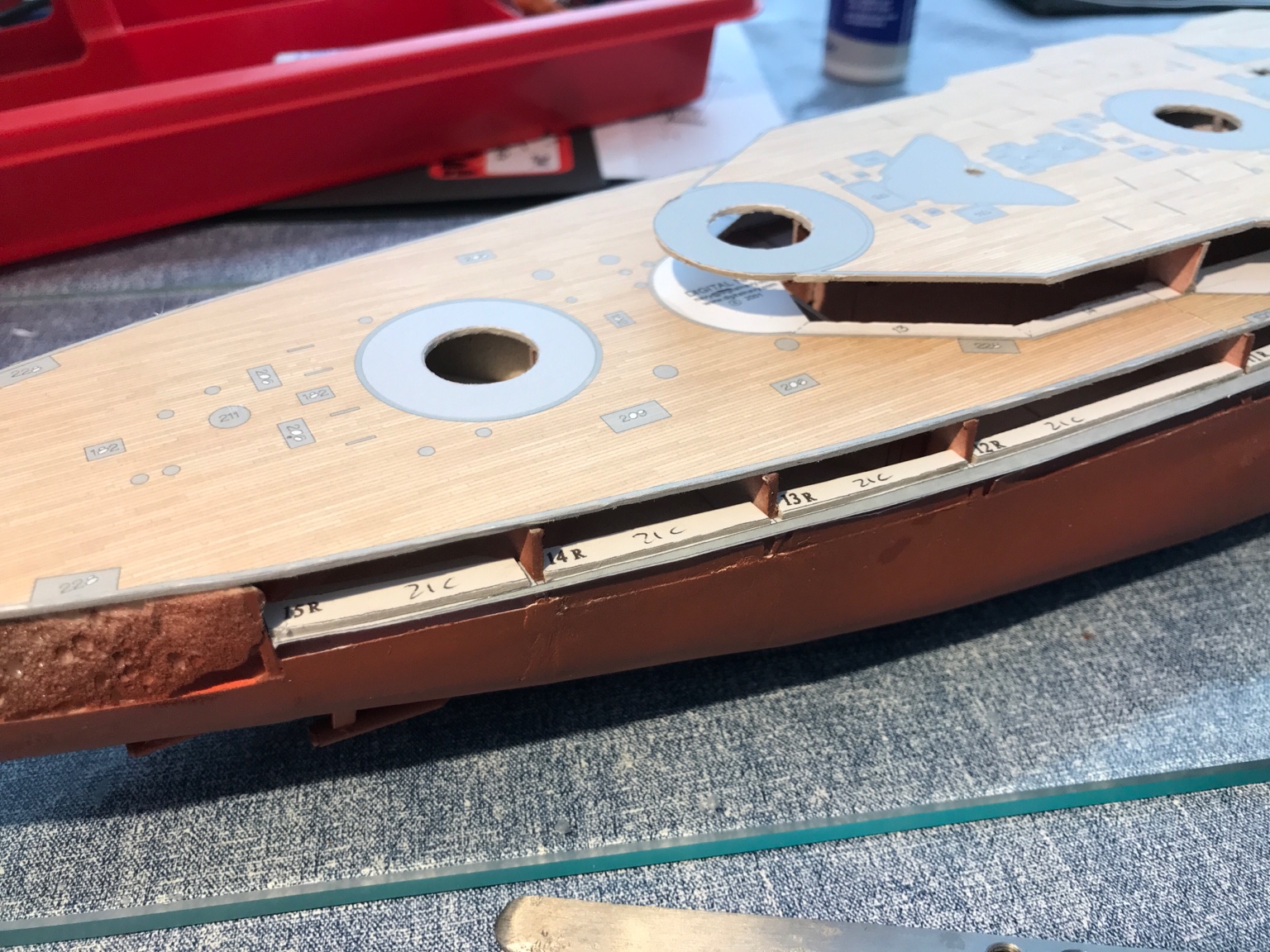

    Met de dekken nu gemonteerd is het opeens een schip. Alleen voor zit het nog los omdat er volgens mij veelmeer zeeg in komt dan de spanten aangeven

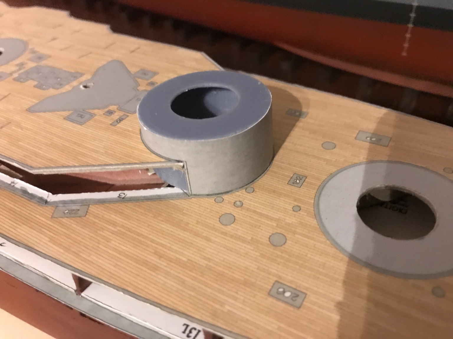

    Ik monteer de zijkanten, met daarom de losse stukjes met 1mm karton om straks netjes de wanden op vast te zetten

    Ik monteer de Fuso op isolatiemateriaal.
    Pas op: de alleslijm vreet in het materiaal, de witte kittifix werkt wel.
    Vorige maal gebruikte ik een glasplaat, om voor de rechtheid, maar deze romp is nu superstijf
    Dit isolatie materiaal is veel lichter
