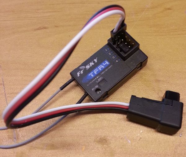

    Verder onderstaande ontvangertje gekocht. Jumpertje erop en los Futabakabeltje gekocht. Dat moet gaan werken als draadloos leraar-leerlingsysteem. Ik merkte dat ik geen losse ontvangeraccu nodig had. Hij pakt de stroom uit de ontvanger.
    Misschien heeft iemand er nog iets aan.

    Ik heb zelf ook zo'n kabeltje van HK. maar kreeg het niet zo aan de praat.
    handel doorgemeten en de aansluitingen waren niet goed.
    door de stekker open te klikken en de pennetjes te wisselen (hoefde niet te solderen) was het probleem opgelost. verder werkt het systeem super.

    Wij gaan morgen met het leerling-leraarsysteem testen dus ik laat het wel horen. Nu iets anders. Weet iemand waarom er op de bijgeleverde ontvanger een LINK c.q. Resetknop zit? In de aanmeldprocedure staat er niks over en ik had m ook niet nodig. Welke functie heeft ie dan wel?
    Ow ... ik zie het al. Hiermee stel je de modus in. Hmmmm

    Het draadloze leraar-leerlingsysteem werkt inmiddels en zo uit de doos. Ik hoefde niks om te zetten. Het werkte gelijk.
