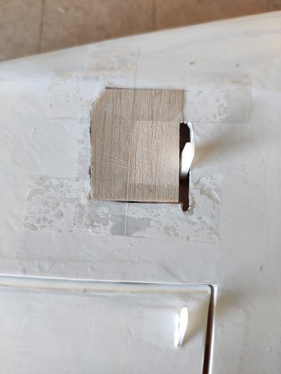

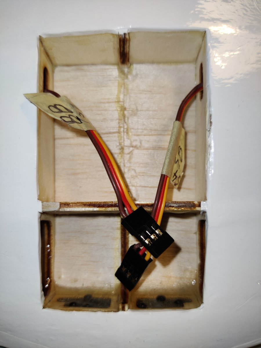

    SB-servo zat vast aan boven- en onderhuid, dus uit beiden moest een hap uitgesneden.
    Onderzijde weer gedicht
    Nieuwe servos geplaatst
    Linker bovenhuid weer dichten
    Rechter bovenhuid dichten

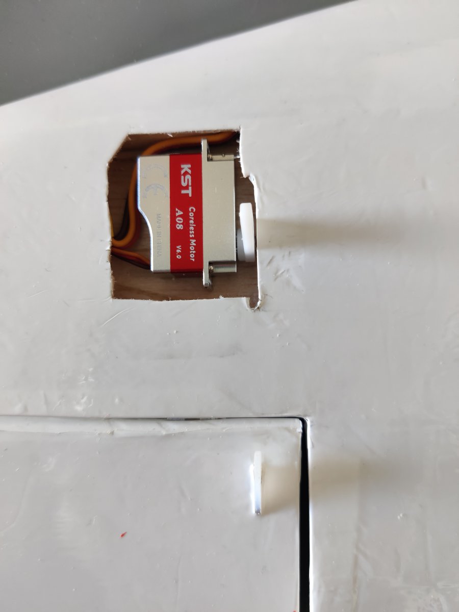

    Succes is er nog niet: s avonds liep het spul als een zonnetje, s middags volgende dag traag en alsof maar de helft van de mixers aan stond.
    Wat bleek: de servos zijn gaar.
    Hypothese: met verkeerde schroefjes de armpjes erin gedraaid, waardoor as/hoornvoetje uitdijden, zwaar zijn gaan lopen en servos vertraagd/overleden.
    Gelukkig had ik nog twee dunne kst's in voorraad, dus die gaan erin.
    t goede nieuws is dat ik de juiste boutjes had ingedraaid; de voor-ingedraaide in de nieuwe kst's zijn dezelfde als die in de geknuifde servos.
    Nieuwe hypothese: epoxy is bij verlijmen van de servos in de servos gedrongen en hebben daar de draaiing verzwaard cq tegengehouden.
    Bij gelegenheid schroef ik ze open en inspecteer ik ze.
    Waardoor de vraag is waarmee en hoe de servos dan wel in te lijmen.
    Dr zitten geen montageflensjes aan t servohuis.
    Weet iemand raad?

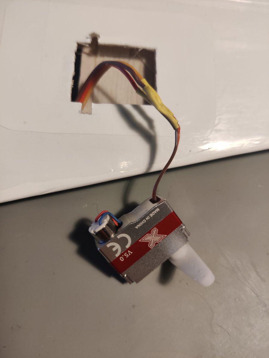

    Nieuwe servo aangesoldeerd, werkt vlot en zoals bedoeld.

    Als je servo’s verlijmd, doe er dan eerst krimpkous omheen, de lijm kant schuren en ontvetten en met een beetje 5min ingedikte epoxy vast zetten.
    En met krimpkous bedoel ik het (vaak) doorzichtige spul wat ook om accu’s (vaak in een kleurtje) zit.

    Bij de kst en cha servo’s zitten 2 soorten hevels waarbij de bovenste op de foto (A08) lager tegen de body aankomt. Bij de X08 zit er een standaard servo horentje op.
    Mocht het wenselijk zijn kan ik morgen wel even een foto maken.

    Als het goed is heb je bij jouw eigen servo’s ook verschillende horentjes zitten. Kijk daar een naar.
  15. arjan191
    arjan191 Vriend van modelbouwforum.nl
    16 sep 2014
    244
    Utrecht
    Verhip, verschillende kraaghoogtes.
    Alleen de hoorntjes met de laagste kraaghoogten lopen niet aan op de servos.
    Die zutten dus nu op de nieuwe.
    Bij de gesneefde servos zaten ze idd allebei wel.
    Dus dat raadsel is opgelost.

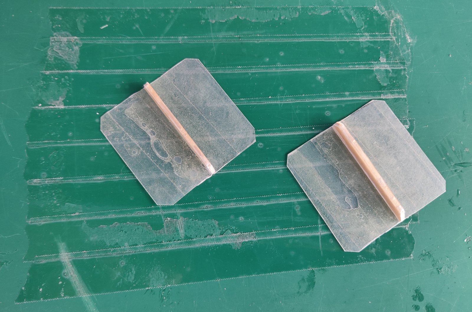

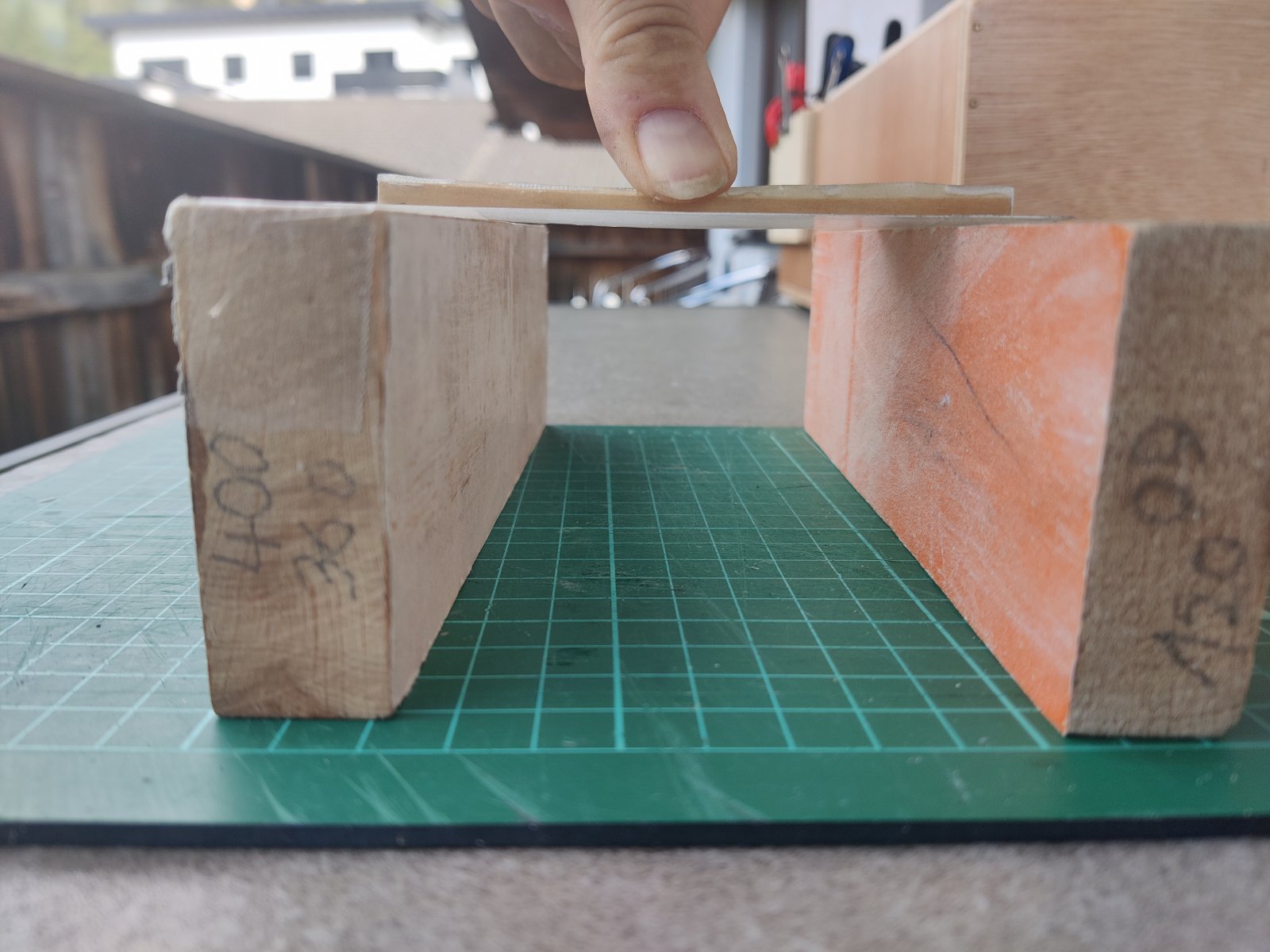

    Na veel gedoe met de volgende twee servos, heb ik ze dr uiteindelijk goed ingekregen.
    Maar stijf was de indekking niet meer.
    Met vereende krachten op hellingvlieg-week in Oostenrijk met wat clubgenoten van paar lagen 25grams glazvezel en een roersraafje, twee plaatjes met externe ribben gemaakt. Op de Oracover geepoxyd, daarbij de lichte holling negerend.
    En t apparaat vliegt!
