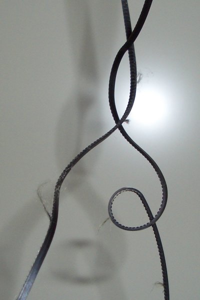

    De belt zat dubbel, ook was die erg gerafelt.
    Erg balen, want hij zat goed strak.

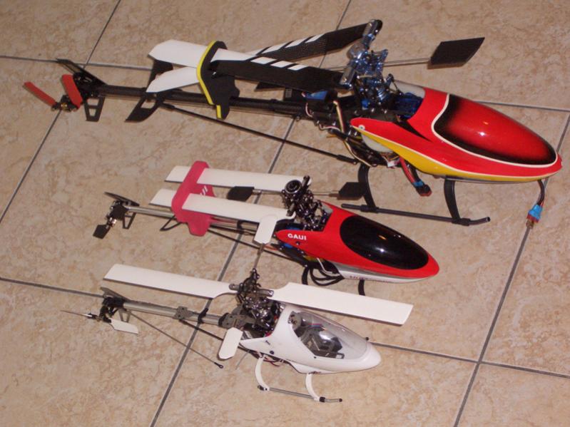

    Helaas ben ik geen miljonair,
    de onderdeeltjes ( Gyro & Servo ) gaan dus in mijn nieuwe EP200V2.
    Op een dag ga ik weer verder met deze heli, het blijft een mooi dinkie!, en een grote uitdaging.
    Binnenkort nog een familie-foto.
  13. Molen
    Molen
    21 okt 2009
    1.307
    Er past nog wel 1 tussen.
