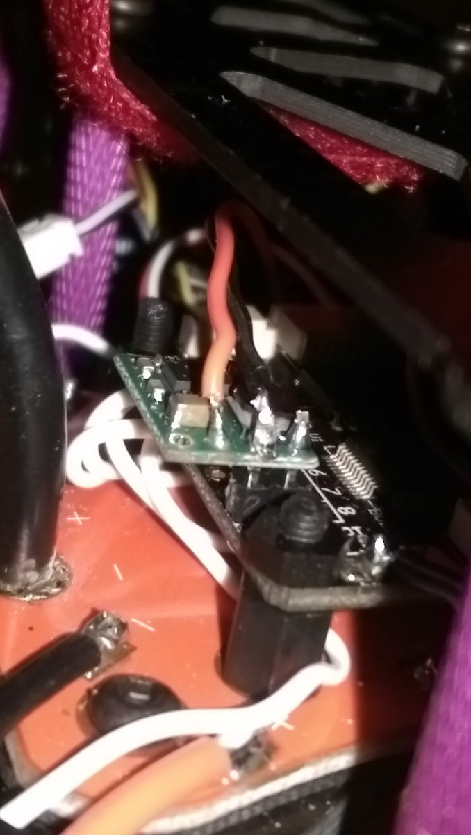

Zoals je hier kan zien heb ik stroom direct van mijn PDB gehaalt en daarna via pinnetjes op de FC gezet.
