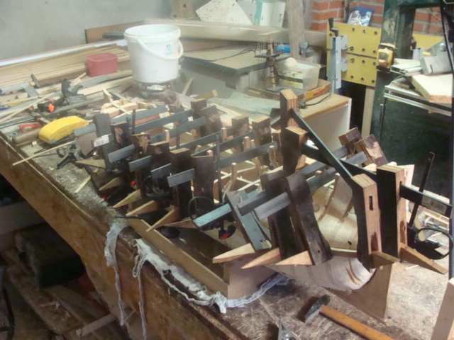

    nog een laatste foto voor dit jaar het eerste berghout van de andere kant in de klemmen
    een mens heeft nooit genoeg klemmen ;)

    Je ziet door de bomen het bos niet meer ;)

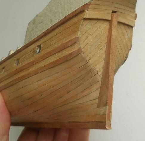

    Het komt bij mij wat vreemd over dat de huidgangen bij het achterschip zo scherp aansluiten tegen de achtersteven. En niet, zoals ik volgens bouwtekeningen maakte van het schip van Barents, meer geleidelijk overgaan in de achtersteven. De onderste huidgangen lopen dan nog over de achtersteven. Is dat een kenmerk dat bij een fluit hoort?
    Bijgaand een foto van de situatie die ik bedoel.
    Constant.
    Verder iedereen een heel gelukkig nieuwjaar toegewenst en een pleziervolle uitoefening van onze hobby.

    hoi constant ik snap wat je bedoeld en zal morgen eens een schreenshot nemen van het echte schip daar zie je goed hoe de gangen lopen en dat is helemaal niet van steven naar steven maar op de manier hoe ik het gedaan heb. ik heb de cd al 100 keer bekeken voor ik begon aan deze bouw en heb echt wel op alle details gelet , zeker de beplanking heb ik gemaakt zoals ze op het echte schip zitten en niet zoals ik dacht dat het goed was.
    het schip van Barents is ook geen fluitschip maar een pinas dus een vergelijking kan je al helemaal niet maken tussen deze 2 schepen

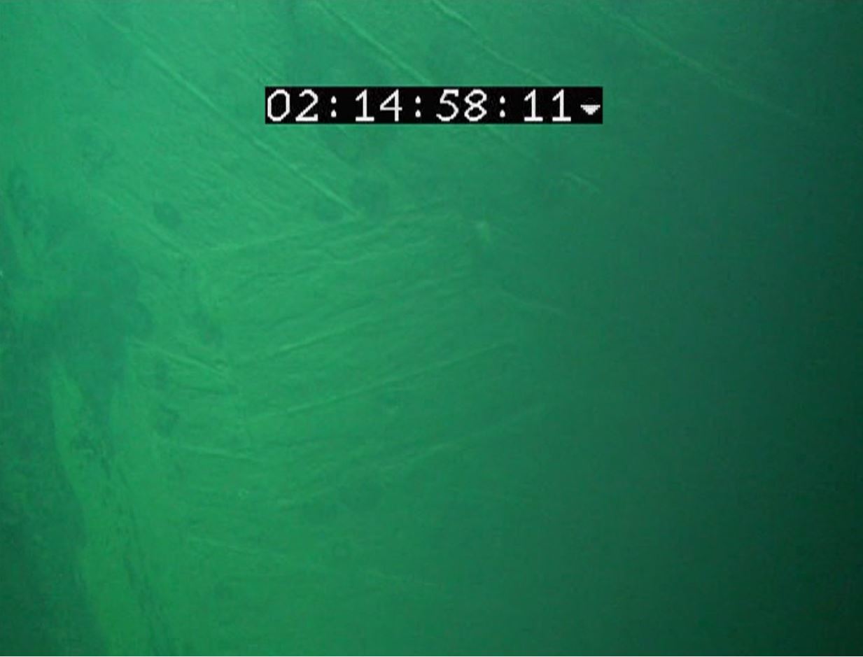

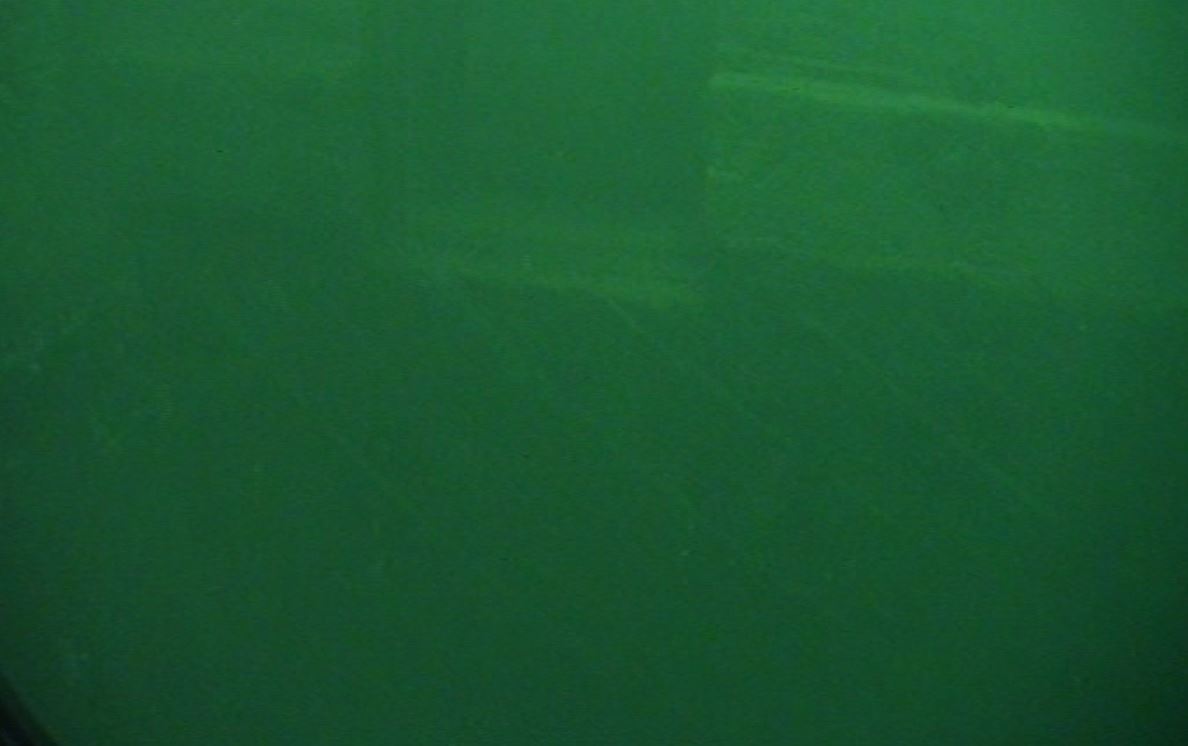

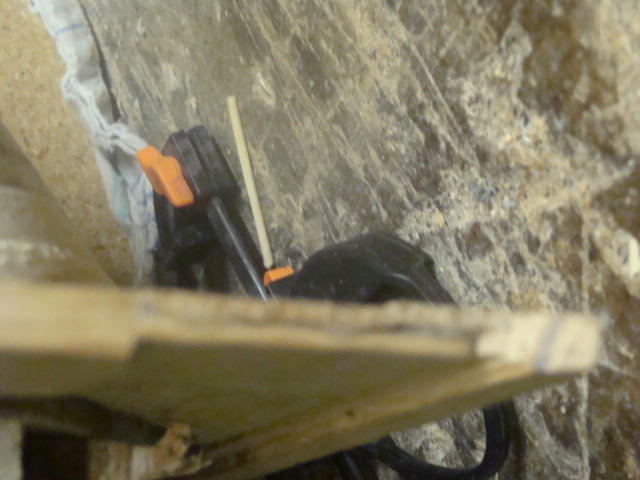

    hier de beplanking tegen het onderste berghout aan het achtersteven
    hier de beplanking wat lager aan het laadluik
    dit laadgat loopt verticaal met het steven.
    het is moeilijk om het op een foto te zien dat geef ik toe maar als je het filmpje bekijkt en dat is ongeveer 30 min bij het achtersteven en de camera gaat van boven naar beneden dan zie je goed hoe alles loopt ik heb geprobeerd de duidelijkste foto's te maken die ik kon want het is niet altijd even goed beeld naar gelang de Camara in of uit zoomt
    hopelijk beantwoord dit je vraag constant

    Voorlopig kan ik er nog geen kaas van maken. Kun je in een schets aangeven wat we hier nu eigenlijk zien? Of misschien kun je het aangeven op je eigen model.
    Is er ook een duidelijke tekening van het wrak, dus geen reconstructie, gemaakt door de bergers? Eentje waarbij we de zijkant duidelijk kunnen zien?

    de tekeningen staan op mijn 1 ste post zijzicht en bovenaanzicht
    eerste foto hier boven (de beplanking tegen het onderste berghout aan het achtersteven) dit lijkt me toch behoorlijk duidelijk waar dit op het schip is hoop ik.

    De vraag was hoe de onderste huidgangen verliepen naar de achtersteven. Dat moet volgens mij vloeiend zijn omdat dit de natuurlijke stroming van het water langs de kiel bevordert. Als je dat haaks op het onderste gedeelte van de achtersteven laat stoppen dan klopt dat niet erg. En die vraag krijg ik niet beantwoord omdat er geen goede opnamen van dat onderste stuk bij het wrak zijn te zien.
    Verder naar boven langs de achtersteven eindigen de berghouten en de huidgangen wel tegen de steven. Er zijn genoeg scheepstypen bekend met een ronde achterkant, zoals bij de fluit, waar de huidgangen eindigen tegen de achtersteven. Dat doet aan de constructie niets af. Maar het komt mij vreemd voor dat de onderste huidgangen zomaar haaks tegen de kiel stoten.

    mijn zandstrook en de 2 bovenliggende huidgangen lopen tot de achter kant van het achtersteven net als bij jou model en de achtersteven is ook ingekeept zodat de huidgangen niet buiten steken .
    je moet eens terug naar je post gaan en eens kijken waar je dat geschreven hebt ? ik kan het er helemaal niet uithalen.
    waar heb ik dat dan gezegd, je moet me geen woorden in de mond leggen die ik niet gezegd heb .
    ik heb het boek van ab nog helemaal niet gelezen of gezien en dan ga jij me betichten dat ik ab een leugenaar noem ( leuke jongen ben jij constant )
    als je de vraag van de eerste keer gesteld had ( De vraag was hoe de onderste huidgangen verliepen naar de achtersteven.) dan was er ook helemaal geen misverstand geweest en had ik met plezier een foto van het model genomen en hier geplaatst .
