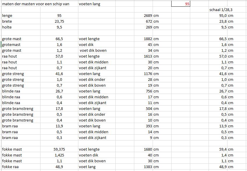

    ben al heel de week op zoek naar de maten van mijn masten en raas
    ben gaan zoeken bij een aantal schrijvers voor de berekeningen en heb daar een exel bestandje van gemaakt
    normaal kan ik dit bestand voor elk hollands schip gebruiken ( normaal gezien ) door de lengte van het schip aan te passen want van hier uit begint de hele berekening.
    ook heb ik de maten in cm gezet en vandaar kan ik de schaal berekening doen naar de gewenste schaal deze fluit is 95 voet lang.
    als ik de maten naast het schip leg komen deze goed overeen met de werkelijkheid aangezien de middenmast de fokkenmast en de boegspriet nog steeds op het schip zitten en deze ook kan meten
    Knootje, Marc w, Jaques en 1 andere persoon vinden dit leuk.

    Amazone,
    Ik heb exel bestanden van willem Barentz en de schepen van abel tasman kan ze alleen niet hier uploaden als je email adres geeft stuur ik ze op.
    je kan dan de schaal en de lengte veranderen en zie je de resultaten van andere maten
    groetjes Cees

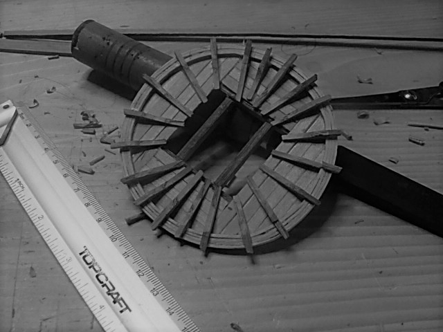

    mijn hout voor de masten gaan halen en nu kan ik tussen het drogen van de huidgangen verder met de masten
    de grote mars in aanbouw
    Marcus Botanicus, SjorsZ en pauwels vinden dit leuk.
