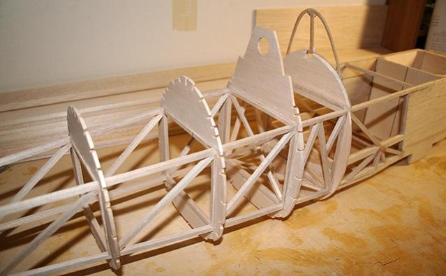

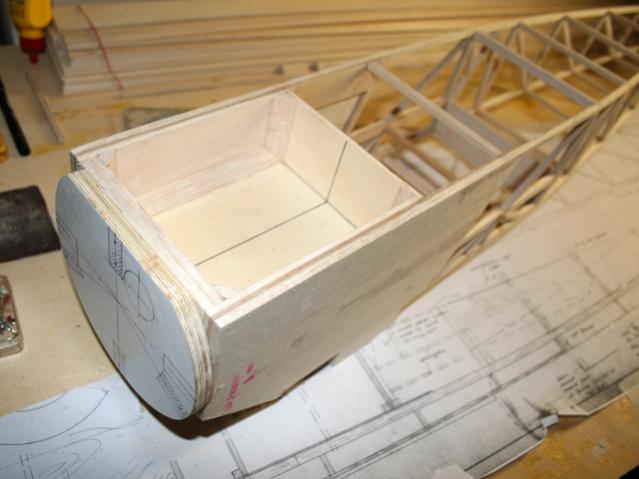

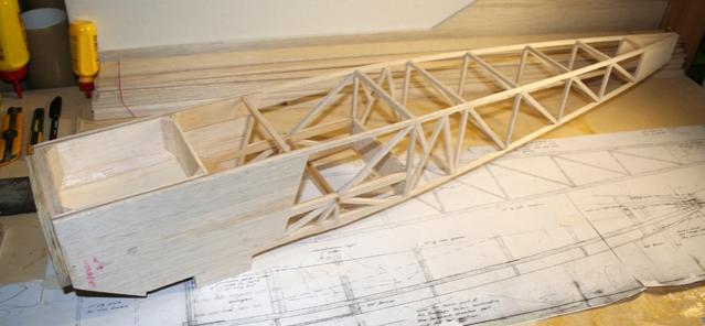

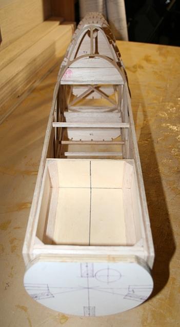

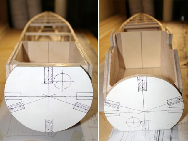

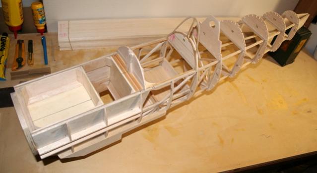

    De neusdoos in elkaar en de rompzijden er tegenaan gelijmd.
    Daarna de stringers ertussen en driehoekslatjes in de neus.
    Alles tijdens het lijmen nameten en goed (onder druk van zware accu`s) laten drogen.
    .41 Het skelet
    .42 De onderkant
    .43 De neusdoos
    .44 De cockpit
    .45 Sterk, licht en recht/haaks

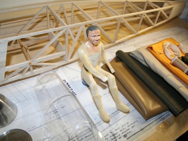

    Ik ben naar een stoffenzaakje geweest en heb wat stoffen, garen, lintjes, vilt, etc. ingeslagen.
    De motorkap, spinner en cockpitkap zijn ook binnen.
    .46 Spulletjes op een rij

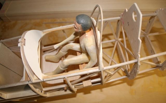

    .47 Het pilotenpopje is wat bijgeschuurd en heeft balsaplamuur laarzen aangekregen.
    Tijd om de formers op hout over te nemen.

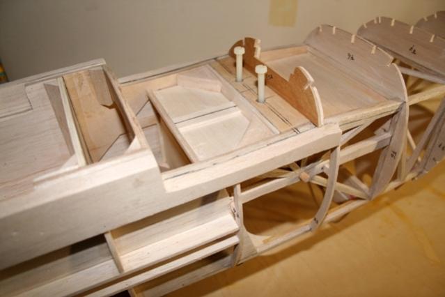

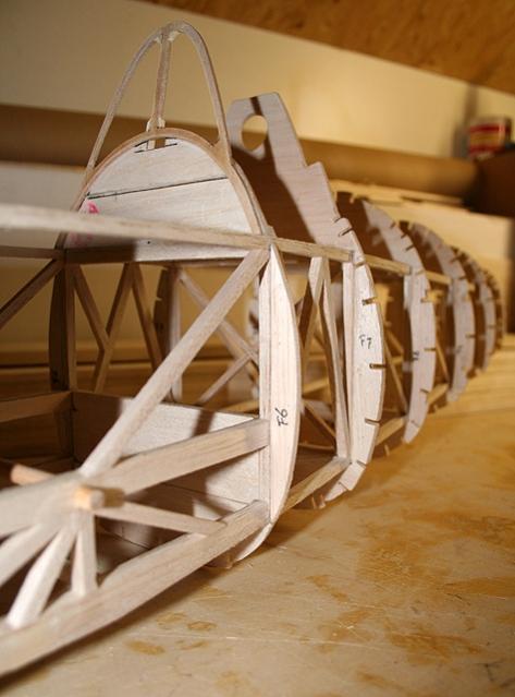

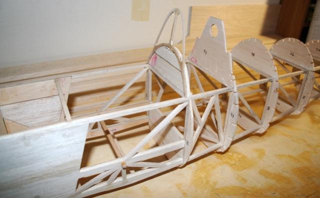

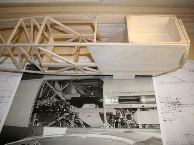

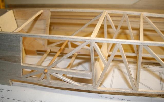

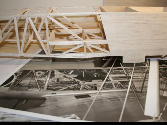

    Hoi, het markante constructieknooppunt maakt `t iets meer schaal, maar is straks vooral een handig ijkpunt voor de diverse onderdelen in de cockpit. De basis van de stuurkolom zit in `t midden van de ronde stang, de cockpitvloer is eraan bevestigd, de mitrailleurs zitten aan de stangen in de flank, het paneel en de bevestiging van de achterste cabanestruts vallen samen in de scherpe hoek aan de bovenkant voorzijde, het stoeltje is bevestigd aan het kruispunt van de stringers aan de achterzijde van de cockpit, etc, etc... Best handig dus! ;)
    .48 De foto is niet in dezelfde schaal en uit een andere hoek geschoten, maar geeft wel een goed beeld van wat ik hierboven in tekst bedoel ;)
    .49 Hetzelfde met een andere foto
    Grt, Ram6

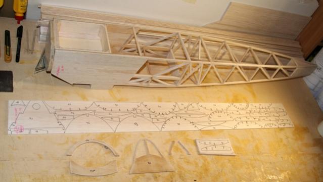

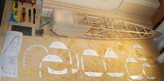

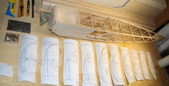

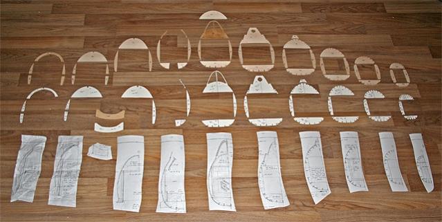

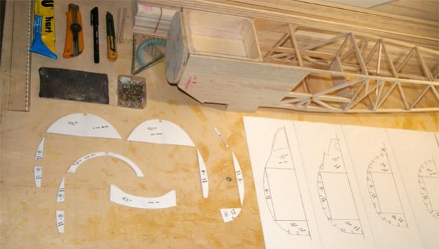

    Er zijn verschillende methoden om delen van de tekening op hout over te nemen, zie de tutorial van Jan Brilman. Ik gebruik meestal methode 5 uit die lijst:

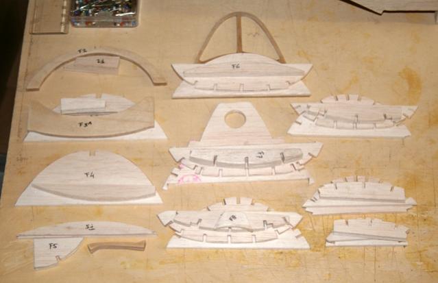

    .50 Op de tekening van Brian Taylor staat van elke former de helft getekend en deze zijn dus niet direct op hout overneembaar
    .51 Eerst teken ik m.b.v. carbonpapier de helft van de former op een soort dun karton over
    .52 Dan heel scherp over de hartlijn van de former het vel inkerven met de achterkant van het mes en omvouwen en de halve former uitsnijden. Wanneer je `m weer openvouwt heb je de hele former
    .53 Alle formers overgenomen op een plankje balsa. De triplex formers zijn al gezaagd
    .54 Een avondje snijden en bijna klaar
    .55 Het pakketje formers
    .56 De drie stappen van `t overnemen bij elkaar gelegd

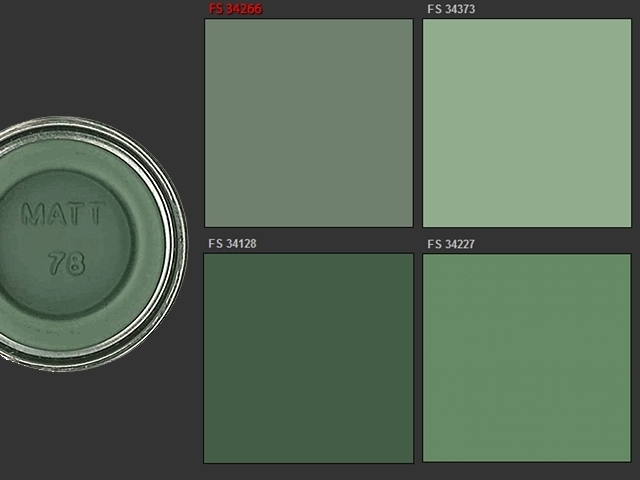

    Ben me aan `t verdiepen in de cockpit van de Gloster Gladiator en heb meerdere goed bruikbare foto`s (voor details) op `t net gevonden. Nou is bij alle foto`s de kleur van de binnenzijde van de cockpit anders. Allemaal een soort van groen. Ook hangt het er natuurlijk vanaf op welke monitor je zo`n foto bekijkt of op welke printer je de foto`s print. Allemaal andere kleuren groen.
    Hoe kom ik achter de juiste kleur(code) voor het interieur van de Gloster Gladiator?
    Is het misschien een standaardkleur voor interieurs van jagers uit een bepaalde periode? Wanneer dat zo is kan ik zoeken op de kleur van bijv. een Spitfire of Hurricane uit die periode, waar veel meer info over kleuren te vinden is. Weet iemand hoe het zit of waar ik die info zou kunnen vinden?
    Grt, Ram6

    Hoi Wouter, bedankt weer voor de link! :D `kHeb wat gevonden:
    Royal Air Force Colours, Word War I to Modern
    1938-1945
    Interior Grey-Green
    Interior finish
    FS
    Humbrol
    Xtracolor
    FS:34226 (34128, 34373, 34227)
    Hu:78 (6*Hu:78 + 3*Hu:34 + 1*Hu:72)
    X:X11
    Maar eens op zoek naar het juiste Federal Standard Color nummer en dan het bijbehorende potje Humbrol kiezen uit de lijst hierboven.
    Grt, Ram6
    Laatst bewerkt: 12 dec 2010

    Hoi Jacques, zeker, het lijkt namelijk de bevestiging te geven dat `t klopt:
    (uit de link van Wouter)
    (en uit jouw link blijkt dat Humbrol 78 is)
    78 Matt Cockpit Green 34171M20HD1
    Op onderstaand plaatje heb ik de kleuren uit de link van Wouter naast een afbeelding van internet van een potje Humbrol 78 mat geplakt:
    Bedankt beiden voor de info! Heel handig dit forum! :D
    Ik ga eens wat proberen met een potje Humbrol 78 mat.
    Grt, Ram6

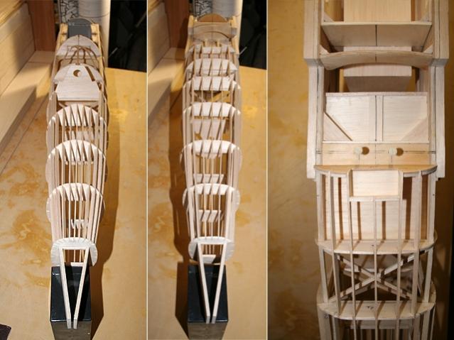

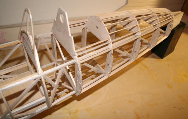

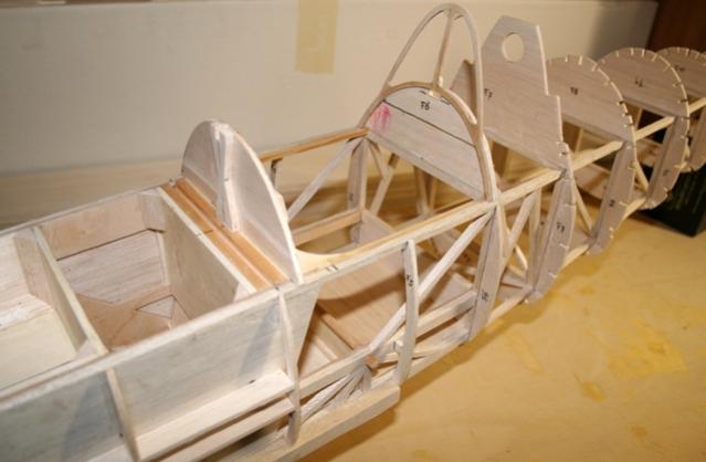

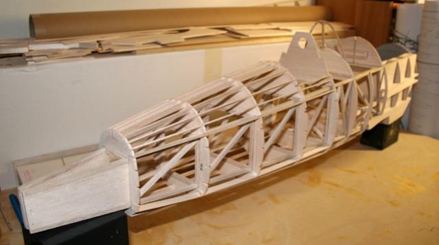

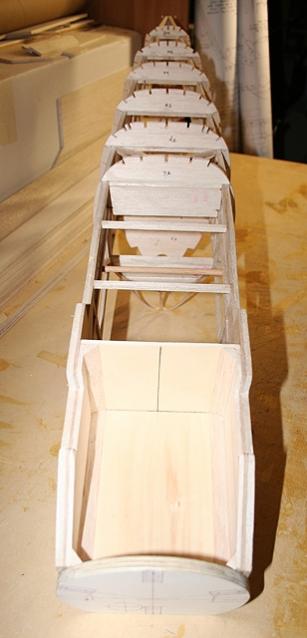

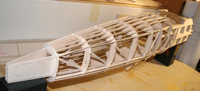

    .58 De formers achter de cockpit tot het stabilo zijn op hun plek gelijmd en geven het skelet al een beetje herkenbare Gladiator vorm. Ik heb former F6 opnieuw gemaakt aan de hand van foto`s zodat deze qua opbouw wat meer schaal is, uiterlijke vorm is gelijk gebleven
    .59 Andere kant
    .60 Recht en haaks
    .61 Het lijkt erop dat de openingen voor de stringers goed lijnen!
    Maar dat is pas echt goed te zien als ze erin gelijmd zitten
    .62 Sterk en licht
    De voorzijde is nu aan de beurt. Daar zit nog een stukje denk- en tekenwerk bij. Komende avonden aan de gang met de tekeningen, voorste formers en cockpit interieur.
    Grt, Ram6

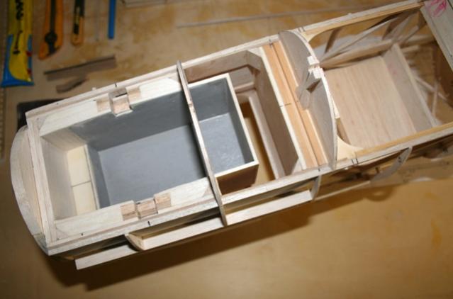

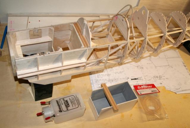

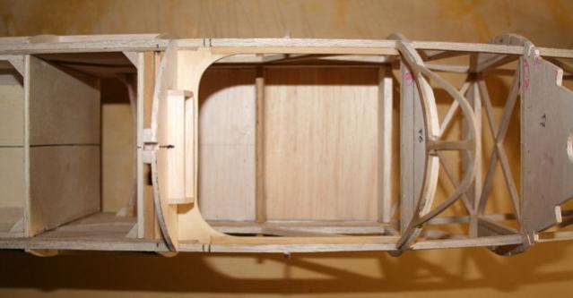

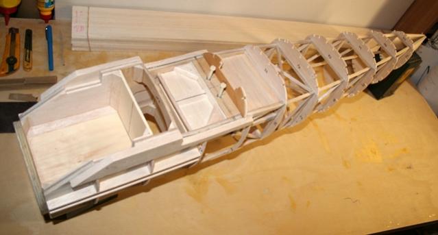

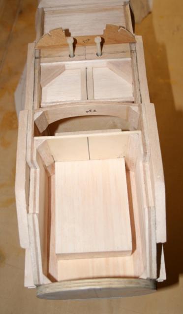

    .63 De voorste formers, rompsleuven, achterste cabanestrut bevestiging,
    .64 ondervleugel bevestiging, cockpitvloer en massief balsa blokken in de neus gelijmd
    .66 Cockpitvloer
    .67 Het doosje op de plek van het cockpitpaneel is een houder voor het uiteindelijke paneel:
    .68 Kartonnen mal van `t paneeltje er tegenaan gezet voor de foto en “Pat” eens in z`n “office” geplaatst
    .69 Onder geen mogelijkheid kreeg ik een geschikte tank in de tankbay. Een 500 cc tankje gekocht en op de tekening gelegd. Ik heb de tank graag wanneer mogelijk in het zwaartepunt en in deze kist is het goed mogelijk vanwege de vrij korte neus. Er moest wel een beetje voor gesloopt worden. Ik had voor de constructie natuurlijk e.e.a al moeten passen en de ribben dan direct op de goede plek zetten, maar da`s achteraf… en om Theo Maassen te citeren: achteraf is mooi wonen! ;)
    Een bakje gemaakt voor de tank welke in de sparing in de neus valt.
    .70 het bakje in de neus zodat de tank in het zwaartepunt ligt
    .71 En zover steekt het bakje aan de onderzijde door. Nog voldoende ruimte voor de electronica.
    Gisteren op marktplaats een perfect geschikte motor voor deze kist gekocht. Zeer waarschijnlijk staat deze week de postbode met een doosje voor de deur. Geduld, geduld,…
    Grt, Ram6

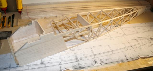

    .72 De latjes aan de boven-
    .73 en onderzijde gelijmd
    .74 bij de achterkant van de vleugel een klein bakje, daar zit bij de echte Gloster een luik en die kan ik mooi gebruiken om de breekbouten achter te verstoppen
    .75 begint al een romp te worden

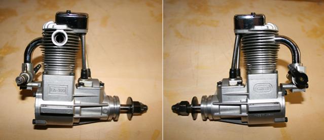

    Vanavond ging de deurbel, ik had het niet verwacht nu met de kerstdrukte, maar TNT stond aan de deur met een doosje :D:
    .77 de motor voor de Gloster: een Saito FA 100 :D
    Deze week gekocht via marktplaats, nu al binnen!
    Fijne feestdagen,:x-mas:
    Grt, Ram6

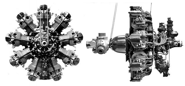

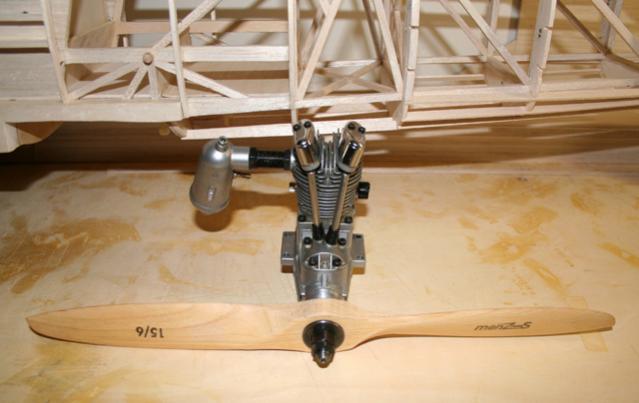

    De Gloster Gladiator was voorzien van een Bristol Mercury IX motor:
    (foto`s van aanzichten)
    Deze motor zat ook in veel andere vliegtuigen uit die tijd zoals bijvoorbeeld de Fokker DXXI en G1, Bristol Blenheim, Westland Lysander, etc. Ik heb m`n boekenkast doorgespit, op het internet gezocht, maar het lukt me niet om aanzichten (tekeningen!) van deze motor te vinden.
    Heeft iemand deze aanzichten?
    Alvast bedankt,
    Grt, Ram6
    EDIT: foto aanzichten
