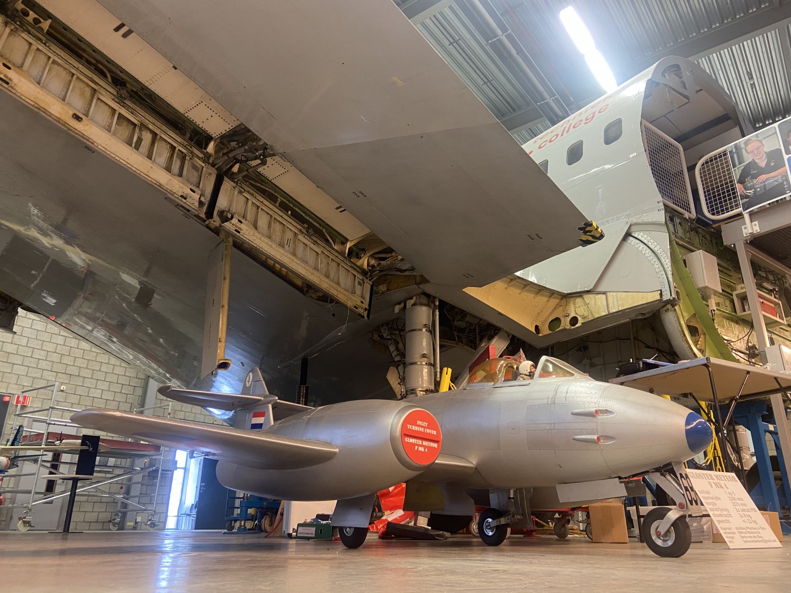

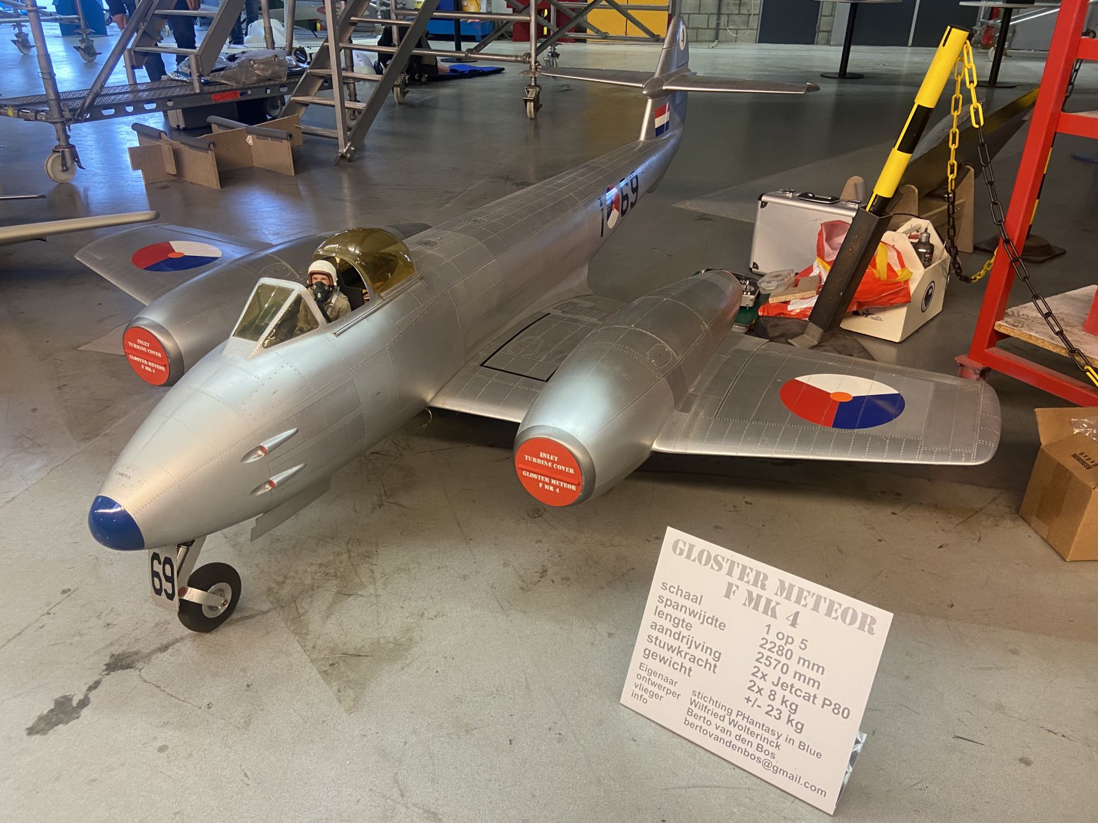

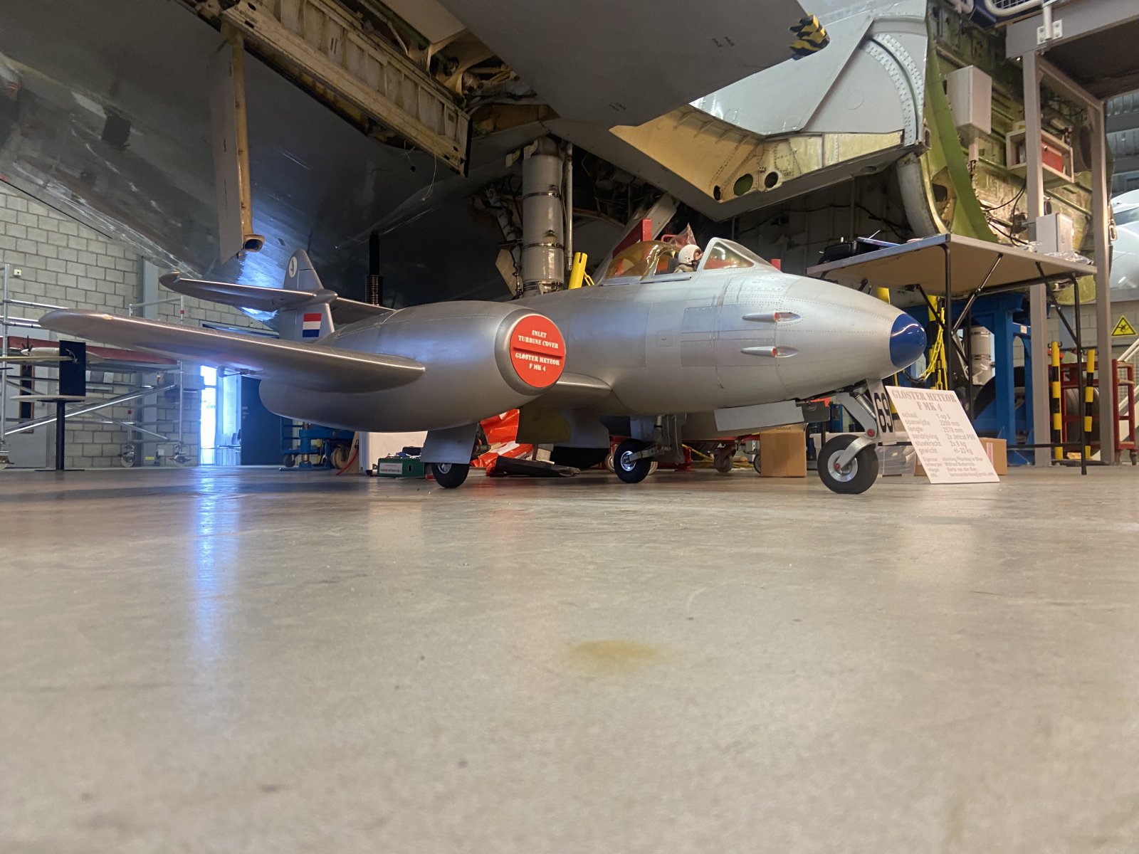

    Vandaag heeft de PHiB Gloster Meteor z’n eerste statische meeting meegemaakt. 1C171C39-F09C-4B68-B15F-5A775FAC98B0.jpeg 02195C3B-CA86-4B68-8E6D-3A3FBEF898EA.jpeg 186CDEAB-FDCE-4258-A09C-820D7A33155D.jpeg 2CECA4B4-7BA6-427F-AB31-3EB583A2B084.jpeg 997D6E0A-FB7D-4F1B-9FA7-70AED08C0FEE.jpeg CC4B5C00-3DCE-424A-8FA2-6B5509DEB801.jpeg

    Prachtig model Berto! mooi deze kist eens in het echt te hebben gezien :)

    Dank je Bart, was een verschrikkelijk gezellige meeting en ben blij dat ik gegaan ben.
