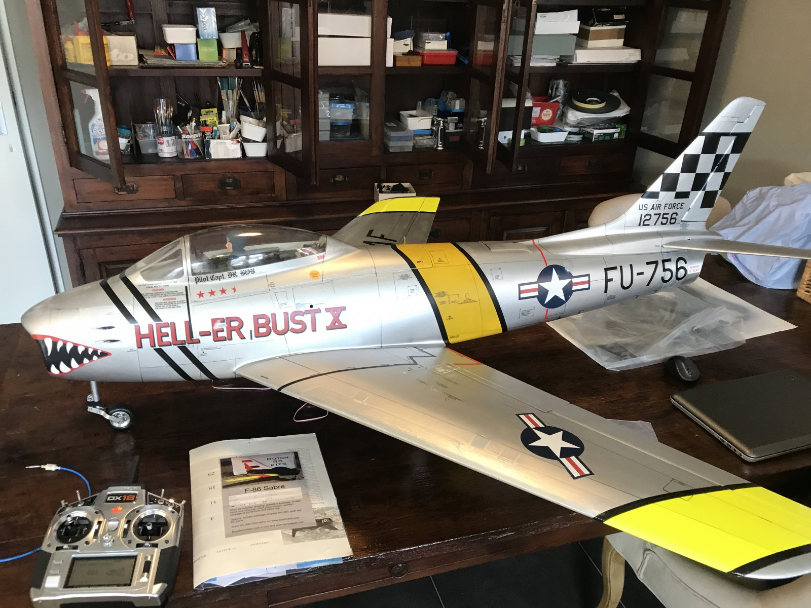

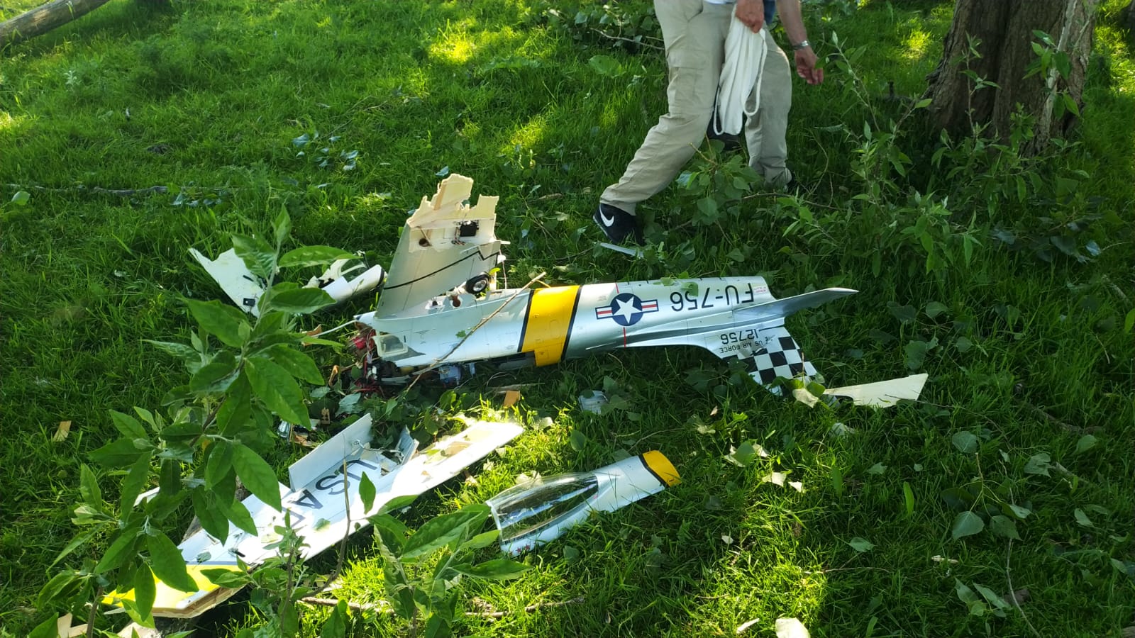

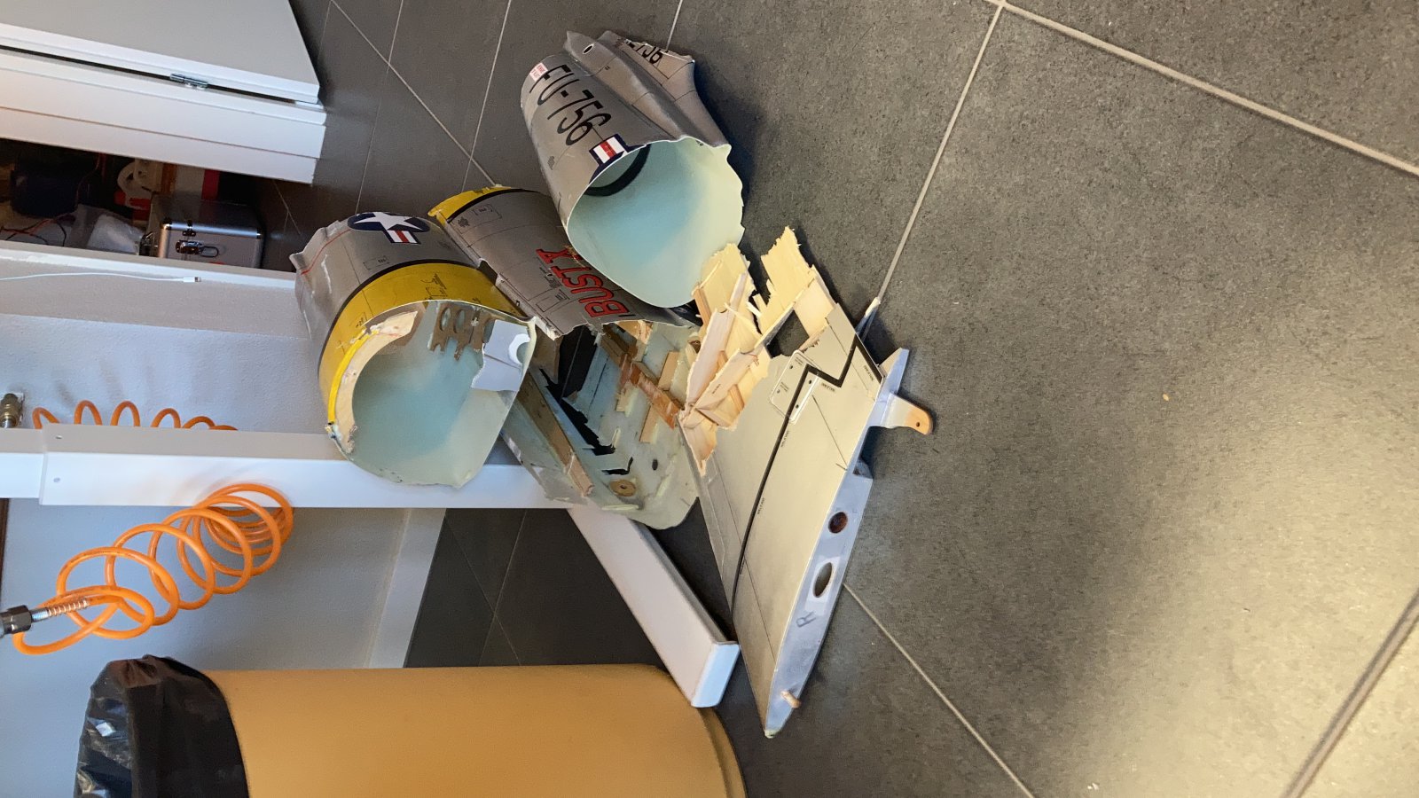

    Het gevoel van post-maidenaire trauma komt bij deze plaatjes toch weer even boven drijven
    Fijn dat reparatie kan .
    De Sabre mis ik nog steeds ,succes met de herbouwing !

    Ja, zonde, die is echt voorbij reparatie.
