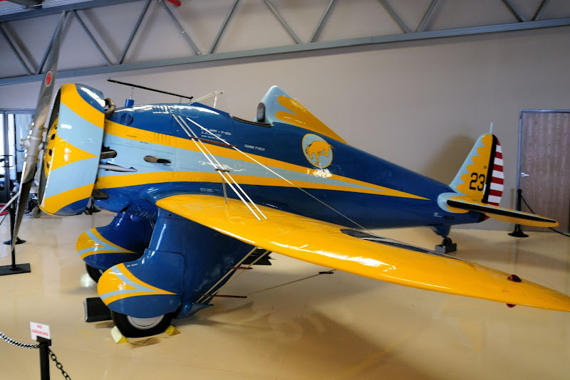

    Deze laatste is zeker een grote kanshebber, de P26 peashooter. Of er plans van verkrijgbaar zijn weet ik niet, zal eventjes zoeken,maar als iemand me meer kan vertellen, graag :D

    Die Peashooter is ook een van mijn favorieten!
    Ik weet dat Jamara er een ARF van gehad heeft (+/- 180cm span) maar ben 'm verder nog niet tegen gekomen als model (wel één van de twee laatst overgebleven echte; zie foto's).
    Mocht je plannen vinden voor dit model in 1:3 / 1: 3,5 dan mij svp ook even een seintje geven :cool:
    Lijkt mij een ideaal model voor een stermotor!
    Grtz, Hans
    Foto's genomen in het Planes of Fame museum in Chino, California USA. Had buitenkansje door ontmoeting met Jurrie, een reeds lang geleden geïmmigreerde Nederlander (ex luchtmacht piloot en JPL en NASA medewerker). Jurrie werkt nog als "volunteer" bij het museum en gaf ons een prive rondleiding inkl. achter de schermen kijkje in werkplaats.
