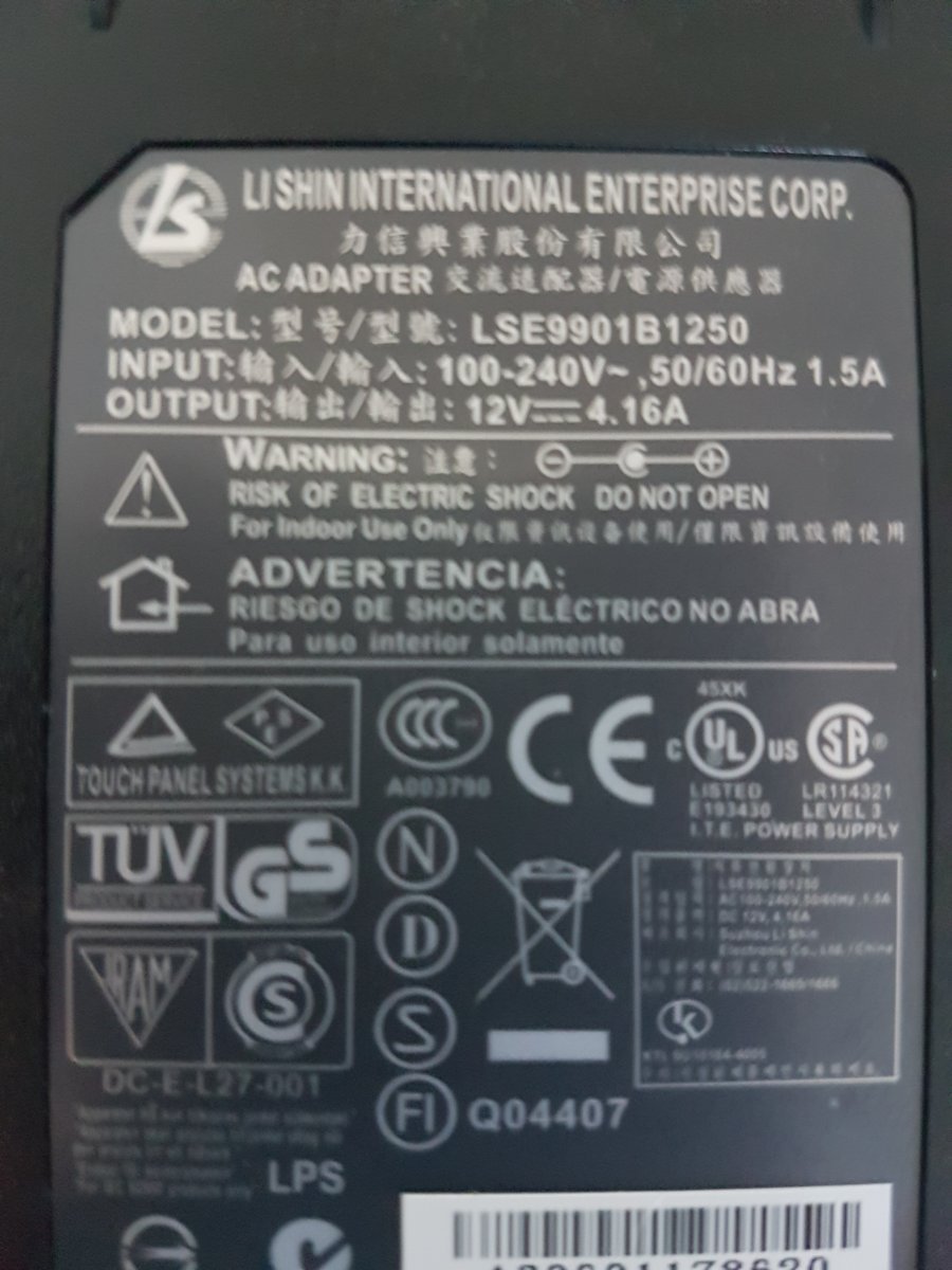

    Spanning 12V gelijkspanning en stroom 4.16A
    + positieve pool in de kern
    Gevonden

    50watt, en jouw Imax is 80watt, tel daarbij nog 10-20% eigen bedrijf op.

    Ach, als je niet meer dan 5A laadt gaat het goed
