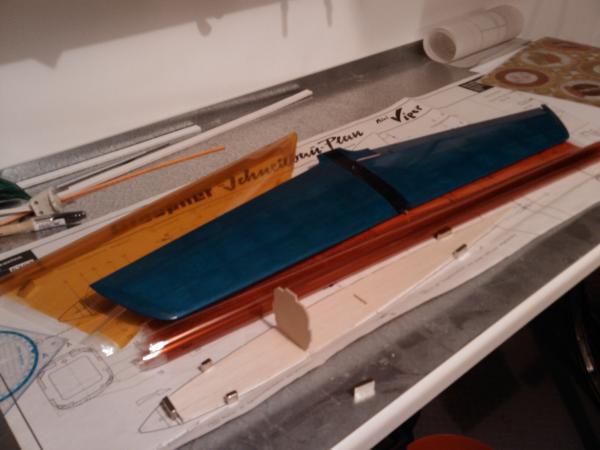

    Graupner Mini-Viper opgehaald
    Vanavond bij Wouter langsgeweest om de mini-Viper op te halen. Gelijk natuurlijk al het andere moois bekeken wat gebouwd is/wordt.
    Thuis de bouwplank opgeruimd en gelijk maar begonnen. De onderplaat is af en het eerste spantje moet alleen nog de binnencontour uitgezaagd.
    De onderplaat hoort van 3mm balsa te zijn, maar ik vind het erg zwaar. Ik denk dat ik hem nog een keer overnieuw maak van 2 of 2,5. Het vleugeltje is ook heel licht gebouwd, dus een zware romp zou zonde zijn!
    Ook nog wat OraLight opgezocht, heb nog twee kleurtjes liggen.
    Denk dat ik maar voor rood ga.

    Die 3mm bodemplaat land je op he, die mag best wat dikker zijn en volgens mij moet er wat aan geschuurd worden.
    Werper is inderdaad belangrijk, recht weggooien, hoeft niet hard maar wel recht.

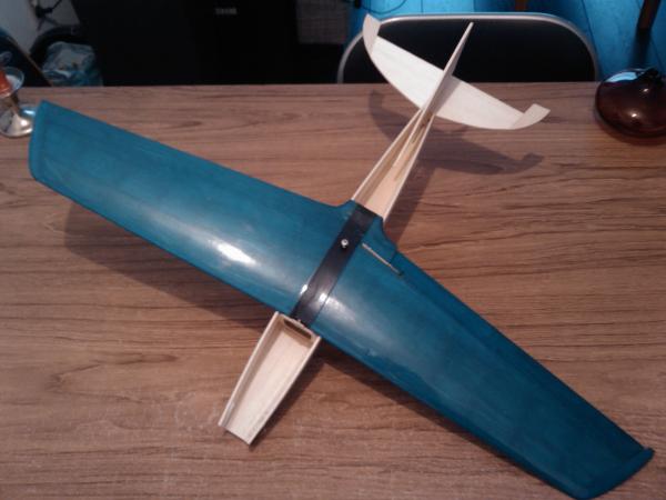

    Stapje verder
    Vanmorgen en vanmiddag lekker gewerkt en dat is te zien:

    Inmiddels nog een heel klein beetje verder. Morgenavond of zaterdag de servo's inbouwen en het staartje afmaken. De neus ga ik pas mee verder als ik een geschikte motor heb.
    Heb hier een 1650kv motortje liggen van 140W. Slingert een 6x5 propje rond maar ik weet niet of het toestelletje daar echt snel mee gaat zijn.
    Op dit moment verwacht ik op een vlieggewicht van 290 gram te komen.
    @Pieter Jan: ook wel een leuk kistje die delta! Maar nu eerst nog even met een EPP delta, da's wat makkelijker te repareren.
