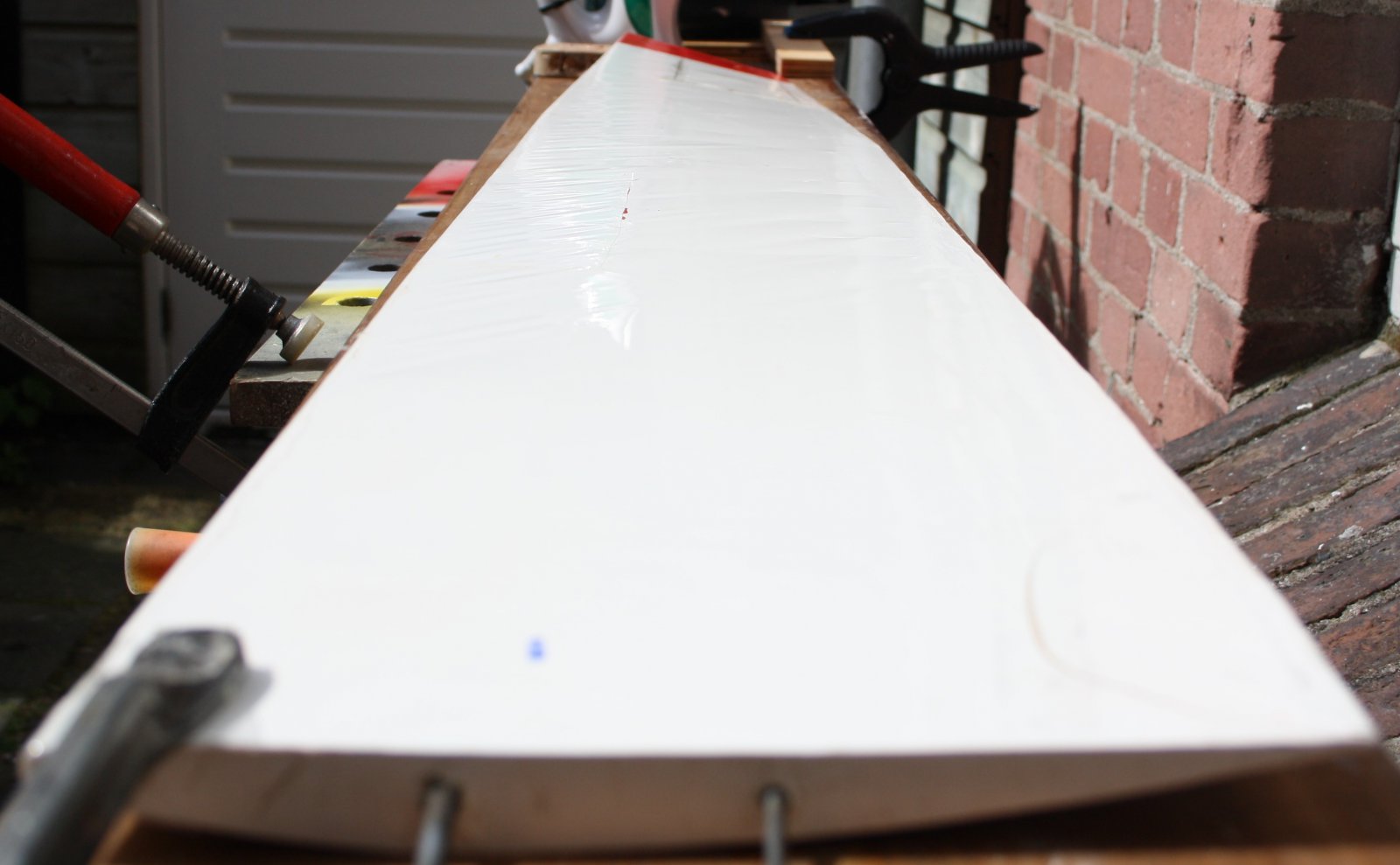

    Gisteren nog kunnen vliegen, vandaag door het 'mooie weer' maar aan een klusje begonnen dat ik al een poos voor me uit schuif, washout in de vleugels strijken.
    Vleugel gefixeerd op een vlakke ondergrond en een blokje hout van 22 mm onder de vleugeltip aan de achterlijst.
    Dat genereert een prachtig diagonaal golfpatroon in de folie.
    Eerst met de föhn op lage stand geprobeerd; dat gaat, maar met de strijkbout in een doek gaat het beter, blijkbaar warmt de lijm dan beter mee op.
    Vleugel twee ligt af te koelen en de folie lijkt er weer strak op te zitten. Straks eens kijken wat er van de 22 mm overblijft als de klemmen er af gaan.
    [EDIT]: Dat blijkt tegen te vallen, slechts een centimeter voor elke vleugeltip. Testen zal moeten uitwijzen of het voldoende is.
    Groeten, Jan.

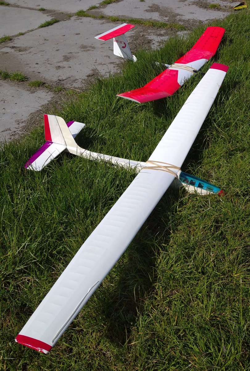

    Vandaag de onderzijde ook nog gestrijkijzerd, de twist lijkt redelijk beangstigend, maar na het afkoelen en verwijderen van de klemmen valt het erg mee:
    De boel aansluitend in elkaar gezet, zwaartepunt met wat extra gewicht op de goede plaats gezet en de afstelling op de zender gecontroleerd.
    Morgen wordt er weinig wind voorspeld, dus eens zien of, en hoe dit vliegt...
    Groeten, Jan.

    1 cm washout dat is toch veel ? Laatste die ik bouwde met washout 3 mm

    De vleugelhelften zijn opgeslagen met een blokje schuim van 20 mm er tussen. haal ik dat weg, dan reduceert de twist gelijk naar een millimeter of zes-zeven.
    Er zit best veel flex in de vleugels...

    Op de foto's en in werkelijkheid lijkt het of de linkervleugel méér twist heeft dan de rechter, maar in het vliegbeeld zie je daar niks van terug, optisch bedrog..?

    Je zegt net dat ie licht naar links trekt - dat zou precies kloppen met een linkervleugel die meer twist heeft dan de rechter.
    Nog een keer rustig checken op een vlakke tafel. Wortelrib op de grond drukken, en meten hoeveel de tip omhoog staat.
    Die tape kun je beter meteen maar verwijderen, want die gaat de boel alleen maar verslechteren. Als je vleugel nog krom
    is moet je dat daar fixen. Een paar tikjes richtingsroertrim kan overigens ook wonderen doen.

    Dat is even een dingetje: mijn 'vlakke' tafel is niet 100% recht. Ik kan er natuurlijk wel op controleren of de twist van beide vleugels gelijk(ish) is.
    De tape is er al af; ik merk er niks van bij het vliegen, maar het zal ongetwijfeld de luchtstroom over de tip verstoren.
    Wat wel verontrustend is, is dat de lijmlaag van de folie de geest begint te geven, vooral in het midden waar ik de helften zeker met een stuk tape. Trek ik die domweg los na het vliegen, dan komt de folie aan de randen mee, dus ik snijd de tape door en laat de rest zitten, ik weet het; symptoombestrijding, maar ik heb nog nooit een vleugel kaal gehaald en opnieuw van folie voorzien.
    De richtingsroertrim is iets waar ik naar moet kijken; daar zit nog een van de originele servo's op en die centreert niet elke keer 100% als ik de stick los laat. Vaak moet ik nog een keer roer geven wil de servo centreren.
    Het is maar minimaal, maar bij zo'n grote lap richtingsroer wel duidelijk merkbaar.
