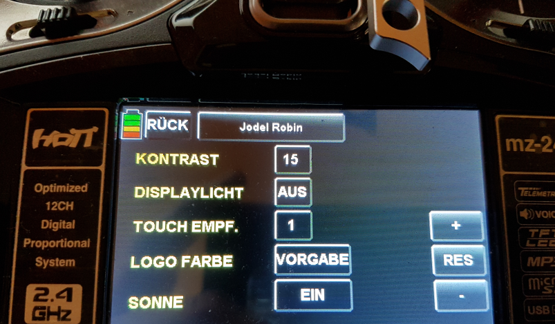

  20. P.L.
    P.L.
    Lid geworden:
    14 feb 2015
    Berichten:
    944
    In de zonnestand:
    En dit is hetzelfde scherm maar dan in de normale stand:
    Maar goed, laten we ook eerlijk zijn, hoe vaak zit je nu naar je scherm te kijken tijdens het vliegen?
    En wellicht is het niet na 1,5 uur direct over met de pret maar gek veel langer zal het niet zijn.
    Ik heb al een paar keer een flashback gehad naar de 80-er jaren en de penlite batterijen.
    Verder doet de zender gewoon wat hij moet doen, ligt (mij) lekker in de hand en wellicht het allerbelangrijkste de techniek geeft mij vertrouwen.
