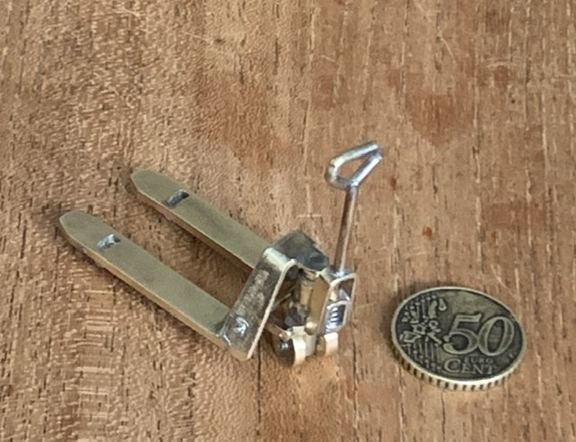

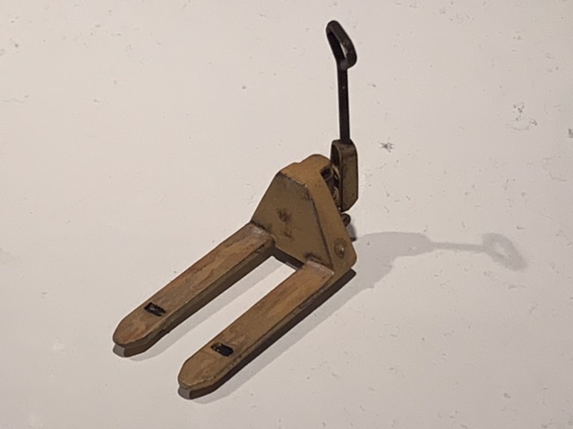

    Geïnspireerd door een volger heb ik een pompwagentje in messing gemaakt als een soort handwerkoefening..
    Niet eens speciaal bedoeld voor de werf, maar de mogelijkheid wel open gehouden door dezelfde schaal van 1:25 aan te houden. Hoofdafmetingen van internet gehaald en voor de rest improvisatie..
    constructief klaar.
    met een likje verf…met natuurlijk wat roest, vuil en kale plekken

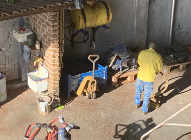

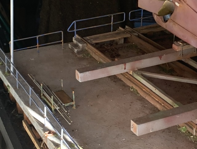

    En hier geplaatst op de maquette…foto gemaakt in het ochtendzonnetje dat zo mooi in mijn garage schijnt.

    Die laatste foto, zo realistisch. Wow

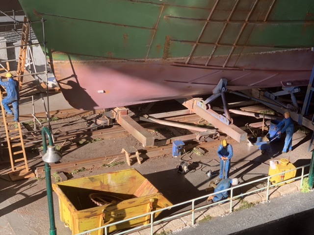

    Dank je, deze foto , met de volle zon erop, is wel leuk geworden…

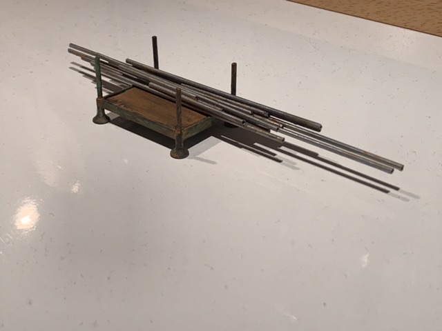

    Het was eigenlijk best een poos geleden dat ik aandacht aan mijn werfje besteedde. En toen ik afgelopen week het plotseling opgekomen idee van de pompwagen er bij zette, kwamen er toch weer wat ideetjes op.

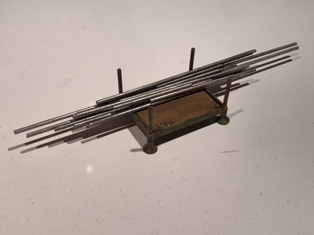

    Aan het lage eind van de helling staat een kleine stelling met daarop wat lasgereedschap, en ik dacht al snel aan een palletrack met niet gebruikt stelling materiaal. Kan niet zo moeilijk zijn en daarom maar een poging gewaagd.
    Wederom is messing mijn grootste vriend.
    Een rekje van een restantje hoekstrip, vier pootjes gedraaid en de rest is van samengesteld uit verschillende lengtes 2 mm staaf. ( om de suggestie van pijpen te wekken, de uiteinden met een 1 mm centerboor ingeboord). En tenslotte een houten bodem.
    Rekje lichtgroen gemaakt naar voorbeelden op internet en hier en daar wat roest en vuil. Dan is het dit geworden.
    Nu nog even een plekje vinden….

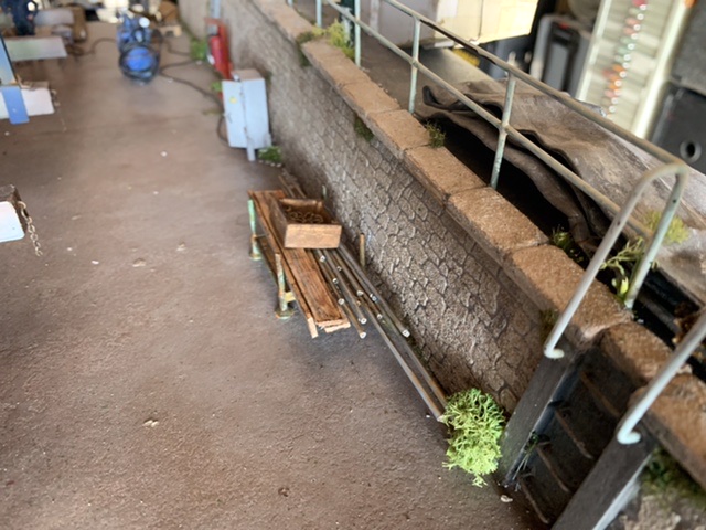

    Vanmorgen palletrackje erbij gezet. Er zijn eigenlijk wel twee mooie plekken voor.
    Langs de stenen wand of, en veel minder opvallend, achteraan de waterkant.
    Nog even over nadenken….

  10. Stephan Kertész
    8.130
    ik vind hem langs die stenen wand mooier. Wel wederom mooi gemaakt :wave
  11. vGenLheftruck_Maarten
    4 jun 2020
    656
    Den Bosch
    Daar ben ik het helemaal mee eens.
    Waarom zou je het aan het einde zetten, als het ergens in het midden staat kunnen ze sneller weer aan het werk!

    Een overweging is bijv. ….bij de muur staat al zo veel en onderaan aan de waterkant is het nog leeg…

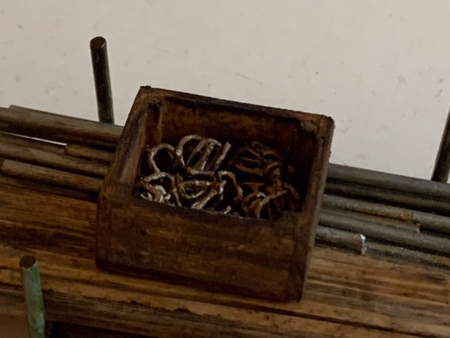

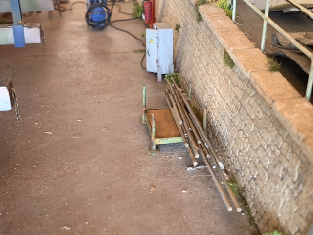

    Inderdaad nog even verder bouwen….Het palletrackje was nog niet helemaal klaar. Ik had er ook al ruimte voor vrij gehouden, maar intussen is het compleet. D.w.z. dat de stellingpijpen zijn aangevuld met steigerplanken en een kistje met klemmen…

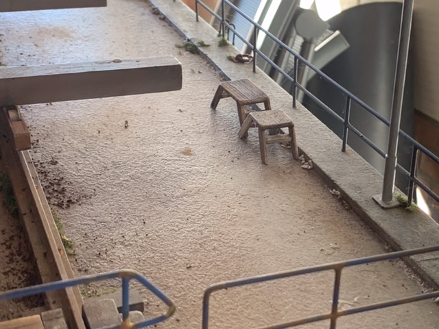

    Om dit diorama verslag compleet te houden, hier nog even de laatste details van de afgelopen dagen.
    Dat zijn de trapjes over de hellingbanen. Deze losse trapjes worden gebruikt om makkelijk tussen de hellingbanen te komen. In de gepresenteerde situatie is mijn schip, en daaronder de hellingkar, eigenlijk te lang en is er geen plaats voor deze trapjes. Ik heb er wel een neergezet en er liggen er twee achterop de helling bij de waterkant.

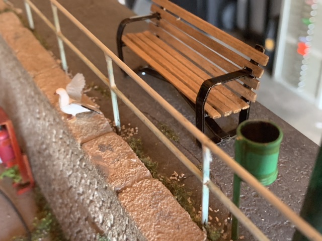

    Verder heb ik een net zitbankje en afvalbakje gemaakt en langs de weg gezet. Simpel te maken van wat messing stripjes en een paar latjes….afvalbakje van een stukje 12 mm koperen buis(wel een bodem onder gesoldeerd) op een 2 mm staafje.
