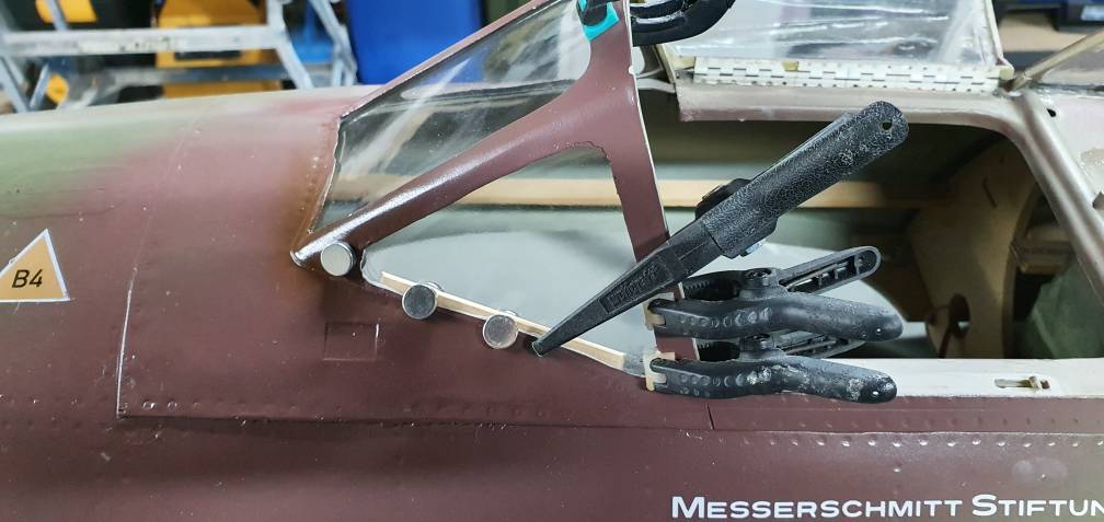

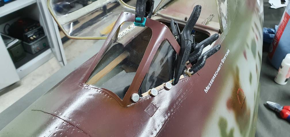

    Het voorste cockpit raampje moest nog vast gelijmd worden.
    Tijdje na gedacht hoe ik dat het beste kon doen en dit is hem geworden.
    Met magneetjes de boel vast gezet gaat best aardig.
    En even gekeken naar lampies. Heb een tijdje terug lampjes gekocht en even gekeken hoe ze werken. De bedoeling is om een rode en een groenen in de vleugel tip te plaatsen en 2 witte boven op de romp en achter op het rudder. Ga ze pas inbouwen als het model een keer gevlogen heeft. Maar wel even gekeken hoe ze het doen.
