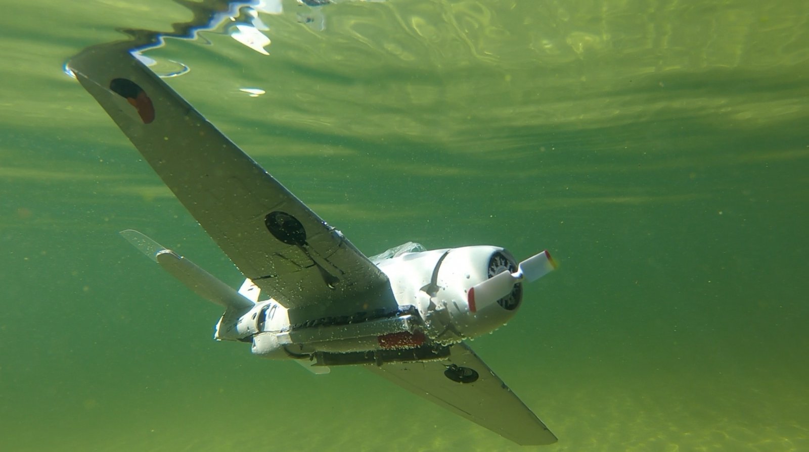

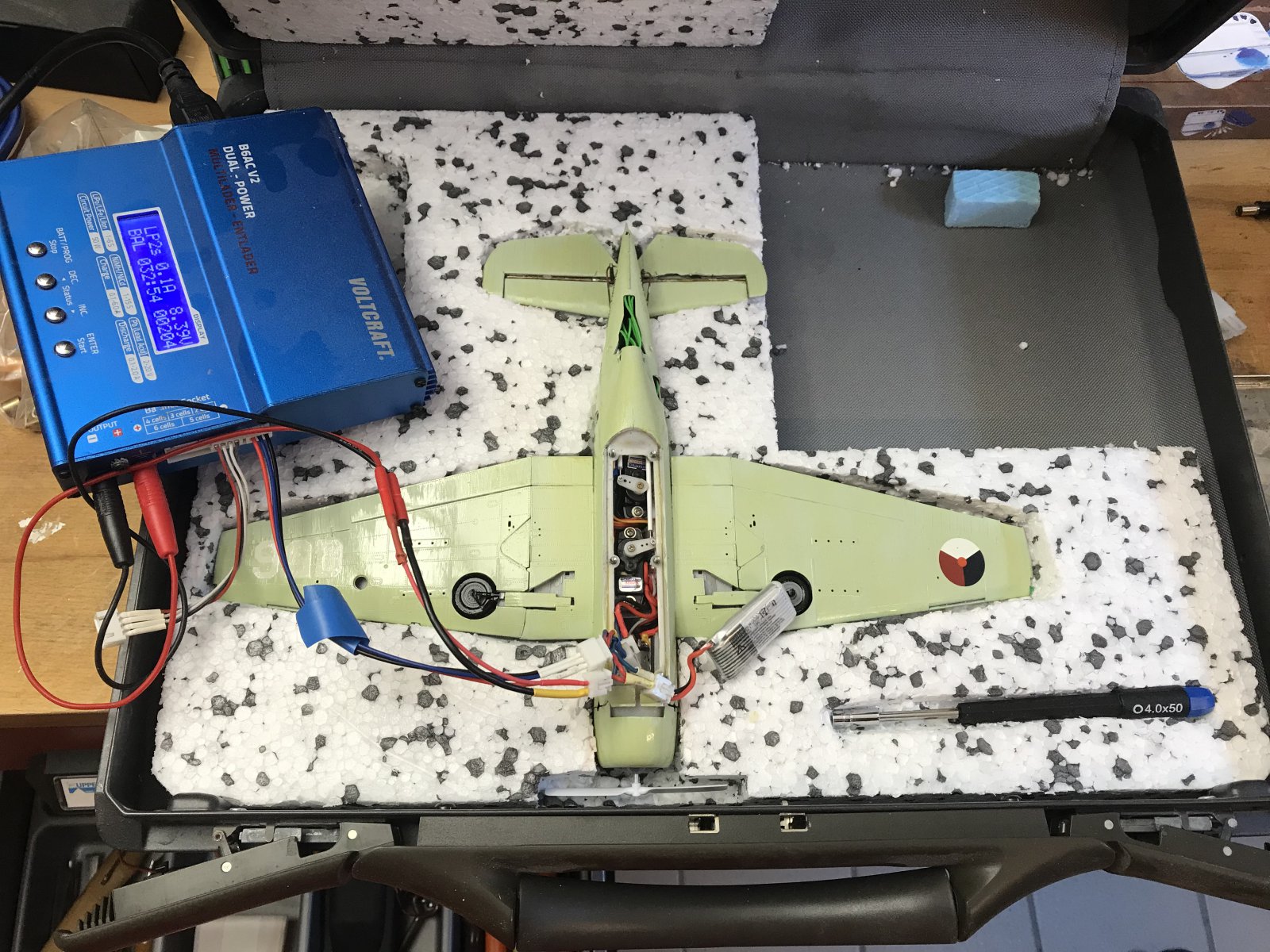

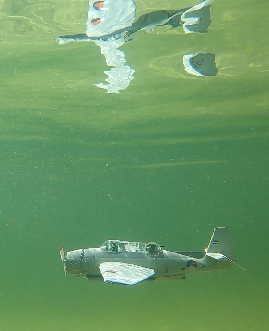

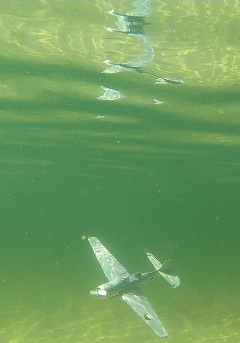

    Project gestart 2019, afgebroken wegens chronische lekkage, toen door vochtig geworden ontvanger en uiteindelijk vandaag in het prachtige water van het Zilvermeer in Mol, Belgiƫ de eerste vaart, die geen mislukte test was. Prachtig water, goede vrienden ende batterij ging maar niet op!

    Onder het motto de aanhouder wint! Mooi Freek :wave
  7. raf
    raf Forum veteraan
    27 aug 2003
    15.002
    As,Belgiƫ
    Ja hij begint het goed te doen .
    alleen oefening baard kunst dus freek nog een beetje oefenen met het bochten werk
    ik zoek de link nog voor die zeer kleine 3 polige stekkers inplaats van de grote die je nu hebt
    gr raf en bedankt voor de mooie dag

    Freek, gebruik je een heli staartrotor als propeller? Dat genereert behoorlijk wat torque omdat de spoed van wortel tot tip gelijk blijft. Naar mijn idee zijn er betere propellers te krijgen (mini drones?) die wel een mooi verloop hebben waardoor je vaargedrag mogelijk nog meer zou verbeteren.
  9. FreekS
    FreekS
    17 jul 2008
    999
    Baarn, Nederland
    Lex, daar wil ik graag naar kijken want hij is wat langzaam. Ik heb twee van die (drone?) props, en heb de tweede al wat smaller geknipt aan de tips. Proberen dus
