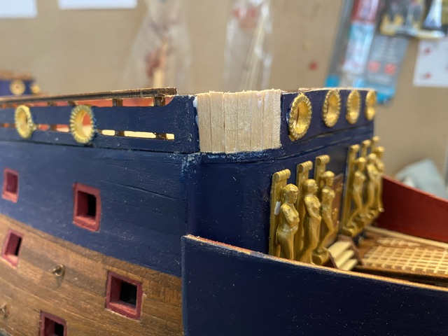

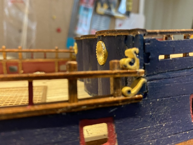

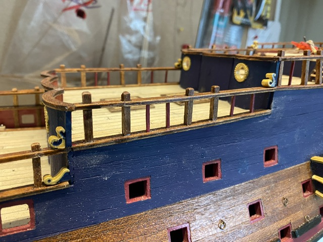

    We zijn weer verder gegaan met het freubelen van de verschansingen van het bakdek, de staanders zijn met beits bijgewerkt en inmiddels staan de verschansingen op het dek, eerst die aan bak- en stuurboord:
    Met de tape word alles uitgericht...............
    En even later werd de voorste verschansing op het dek gelijmd:
    Als de lijm goed droog is kunnen de ronde hoeken en de handreling aangebracht worden.

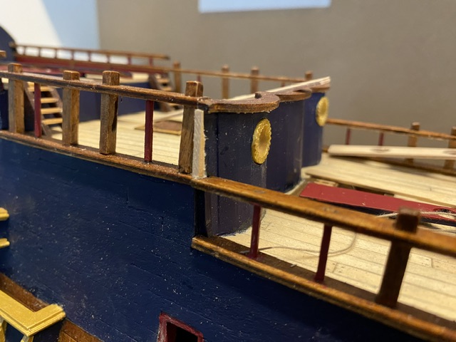

    De drie dwarsschotten werden met een latje van 2x5mm verbreed:
    Nadat de lijm goed droog was werden deze geschilderd en na droging van de verf werden daar de goud en blauw geschilderde ornamentjes tegen gelijmd:
    Links en rechts nog wat aantipwerk zie ik wel..........

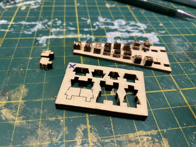

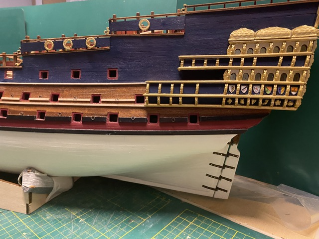

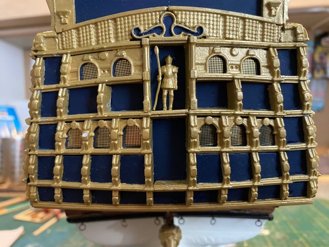

    Tussen de bedrijven door werden de zes ornamentjes aan stuurboord in de vakken onder de wapenschilden gelijmd:
    En de spiegel kreeg in het bovenste grote vak ook nog een figuurtje:
    Ook hier moet een van de pilaartjes nog wat goudverf krijgen ;)......

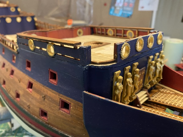

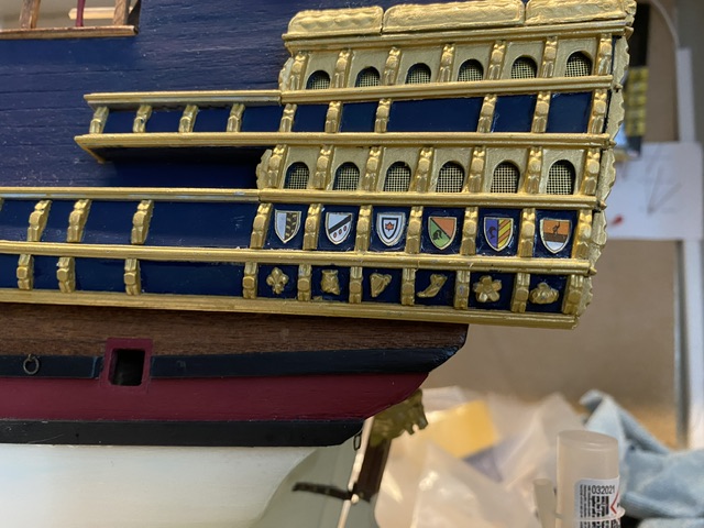

    Vanochtend weer een poosje aan het scheepje gewerkt, waarbij ik eerst de zes ornamentjes aan bakboord onderaan de galerijen gelijmd heb:
    Vervolgens de rondingen van het bakdek voorzien van latjes, deze zijn 2x3mm en werden in een trapezium vorm geschuurd die in de ronding gelijmd werden:
    Als die droog zijn kunnen ze in model geschuurd worden…..

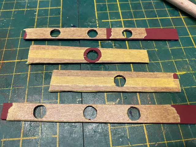

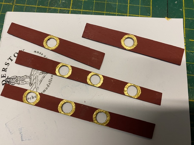

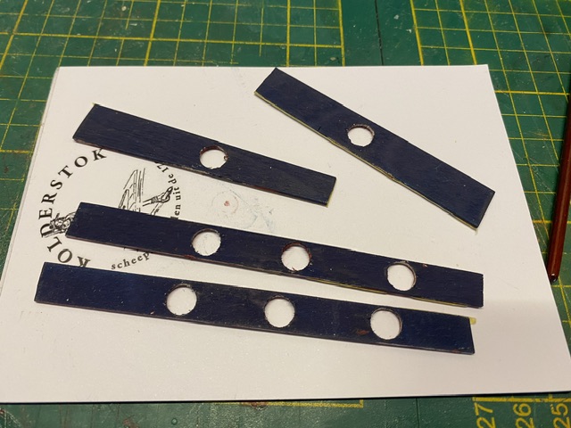

    In tegenstelling tot die van het bakdek ga ik hier de ringen niet in maar er tegenaan lijmen nadat ze teruggebracht werden tot een dikte van 1,5mm

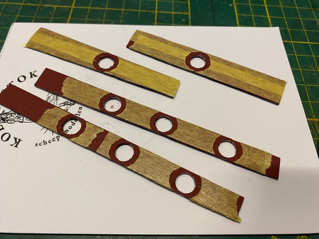

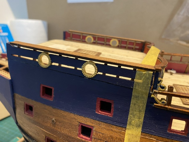

    Aan de binnenzijde wilde ik de rondingen schilderen dus eerst rood en blauw schilderen:
    Daarna de binnenzijde afplakken en uitsnijden:
    De buitenomtrek met behulp van een van de ringen uitsnijden:
    En met goudverf schilderen waarna de tape verwijderd werd:
    Ben niet geheel ontevreden op het voorlopige resultaat, dus dit kan allemaal weer drogen waarna we weer verder kunnen,

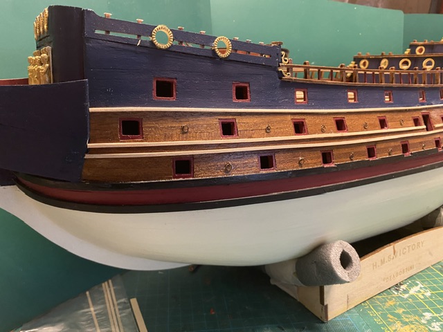

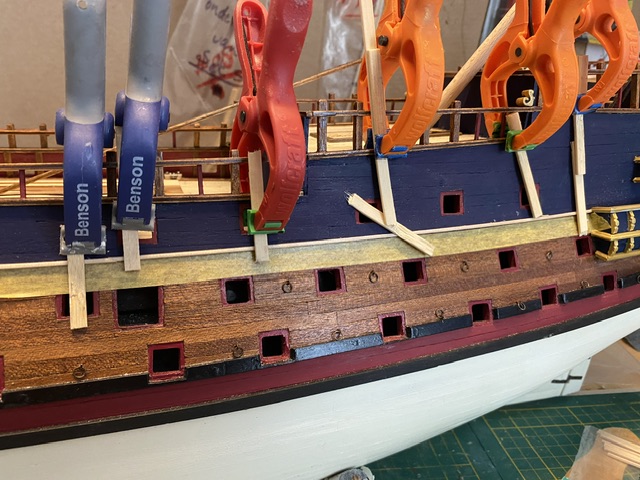

    Maar goed het schilderwerk van de verschansingen is nu helemaal klaar, de binnenzijde van de gaten zijn geschuurd en met goudverf geschilderd, en tijdens het drogen alvast begonnen met het aanbrengen van de volgende blanke berghouten, eerst die aan bakboord.
    De bovenste bestaat uit een latje van 1,5x1,5 mm wat op de scheiding van het blauwe vlak gelijmd werd:
    IMG_6637.jpeg Met handen en voeten :) vastgezet noemen ze dat ….
    Nadat de lijm droog was de hulpmiddelen verwijderd en de volgende twee berghouten (1,5x2 mm) onder deze gelijmd.
    De onderste met een tussenruimte van 23mm en de middelste op 17mm onder de eerste:

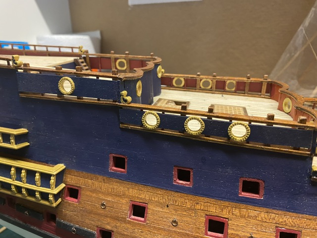

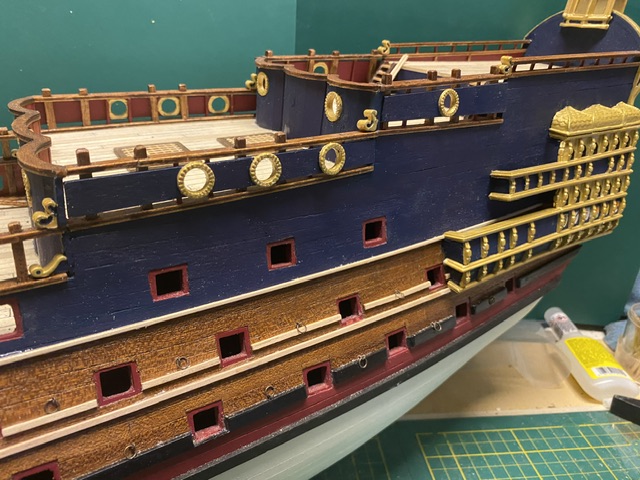

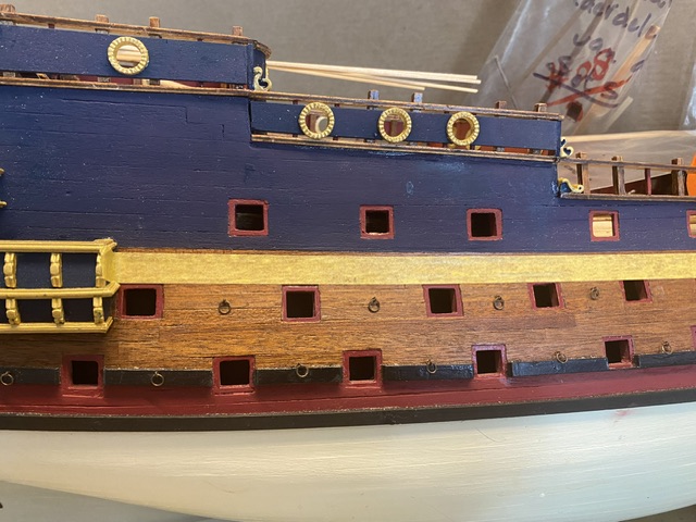

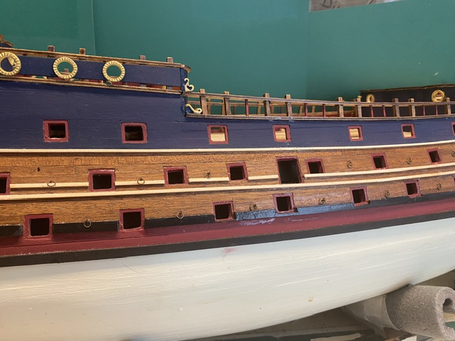

    Nadat de berghouten aan bakboord klaar waren de verschansingen van het half- en het kampanjedek op hun plaats gelijmd:
    En nadat alle klemmen verwijderd waren is dit het uiteindelijke resultaat:
    Stuurboord……
    En bakboord……

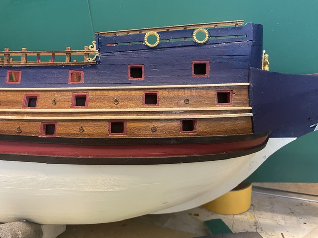

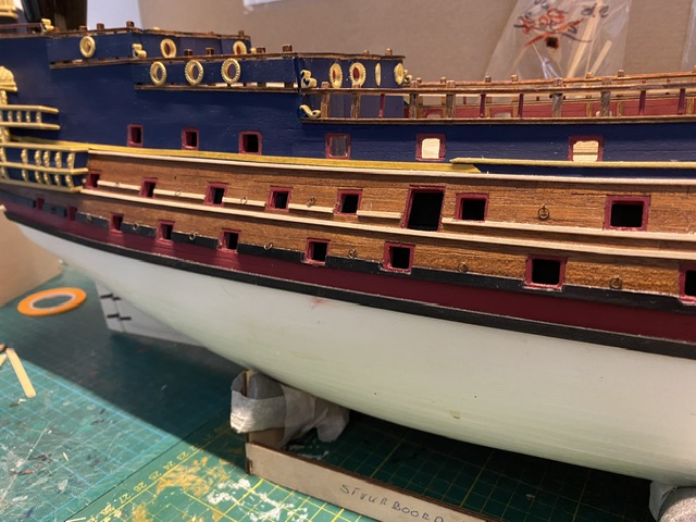

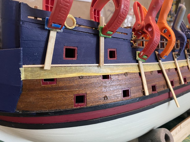

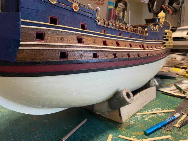

    Maar goed we gaan weer verder, eerst de berghouten aan stuurboord:
    Eerst met wat tape voor de maatvoering…
    Het plakken kan beginnen….
    Stuurboord is ook klaar……

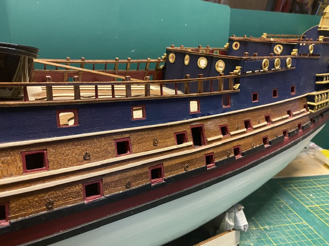

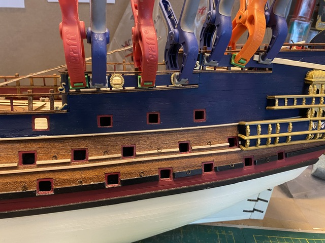

    Al eerder had ik een aantal latten van 1,5x1,5mm met goudverf geschilderd, de eerste geschilderde lat komt 4 mm boven het bovenste berghout:
    Ook hier werd voor de juiste maatvoering weer tape geplakt…..
    En na een poos zaten ook deze er op:
    En nadat de lijm droog was en de klemmen verwijderd waren staat deze er zo bij:
    Ik ben best wel tevreden met het resultaat……

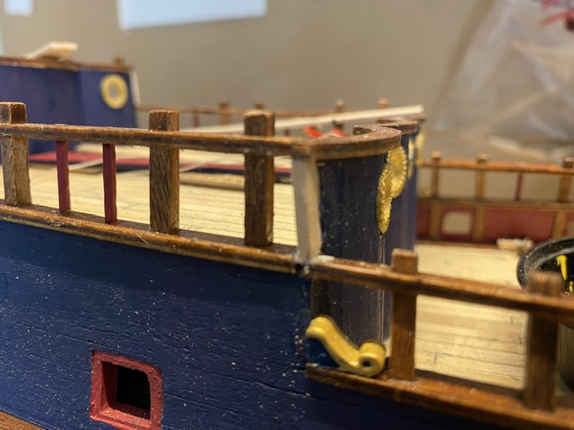

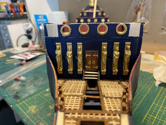

    De volgende stap was het boegplatform:
    Aan de onderzijde komen allemaal kleine frutsels…….
