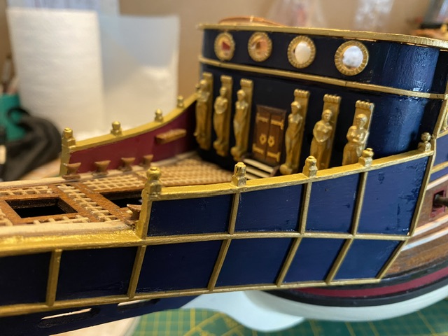

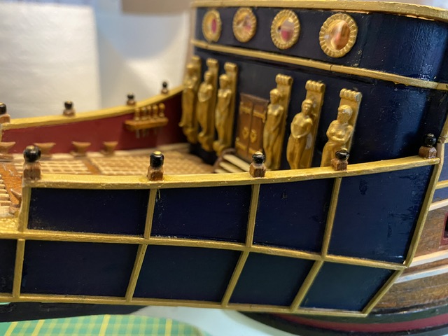

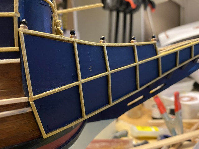

    Vandaag de relingen van het galjoen afgewerkt, eerst de in model gebrachte latjes aan de zijkanten goudkleurig geschilderd en nadat de verf droog was werden deze op de zijschotten van het galjoen gelijmd.

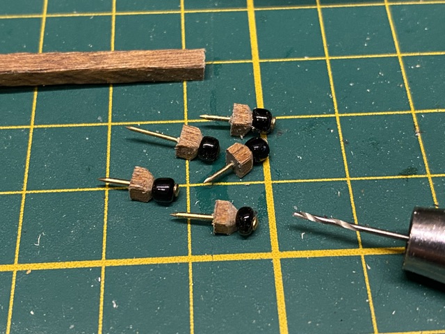

    Volgens de bb moesten er van de overschot kleine stukjes afgesneden worden om daar kraaltjes op te lijmen maar ik gebruikte hiervoor een restlatje van 3x3mm die op 2mm lengte gemaakt werden en waar ik een gaatje in geboord heb, hier worden de kraaltjes met een nageltje op/in gelijmd om te voorkomen dat ze er af vliegen als je ernaar kijkt :):
    De eerste vijf liggen zo klaar...........
    Even later werden de eerste vijf "kolommen" aan stuurboord op de reling gelijmd:
    Gevolgd door bakboord, waarna de reling met deze stutjes en kralen goudkleurig geschilderd werden:
    Worden later nog licht geschuurd en voor de tweede keer geschilderd...........

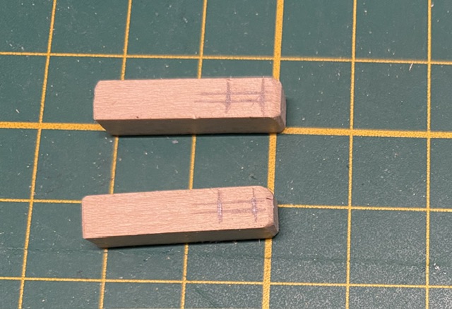

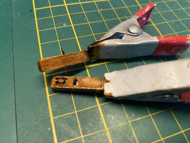

    Nu verder met de twee kraanbalken, deze worden gemaakt uit een lat van 5x5mm en zijn 22mm lang:
    In elk werden 4 gaatjes geboord en twee sleuven gesneden om de schijven te simuleren, en aan de onderzijde voorzien van een gezwart oogje, en om het kompleet te maken aan de scheepszijde voorzien van een nageltje zodat ze wat steviger aan de romp gelijmd kunnen worden:
    Zitten dry- fit op hun plaats.......
    Vervolgens werden ze nog gebeitst:

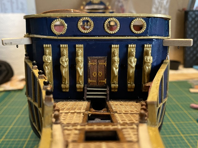

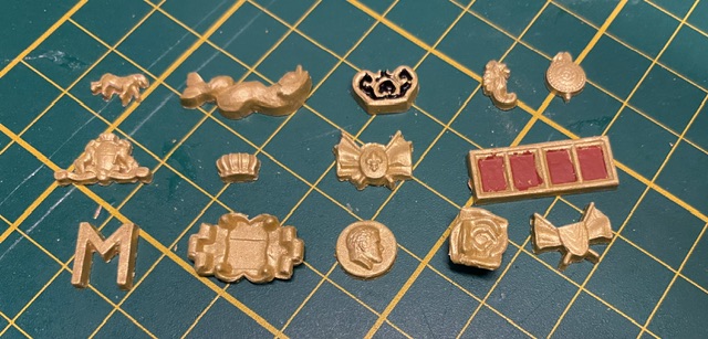

    Inmiddels zijn we aanbeland bij deel #100 waar weer diverse decoratie's op het programma stonden:
    Het schilderwerk was al eerder gebeurt zodat ze nu alleen maar "effe" op hun plaats gelijmd hoeven te worden:
    De eerste twaalf op en boven de galerij........
    En de laatste twee uit dit deel ter hoogte van het halfdek...........
    Al met al begint het al een indrukwekkend geheel te worden zo......

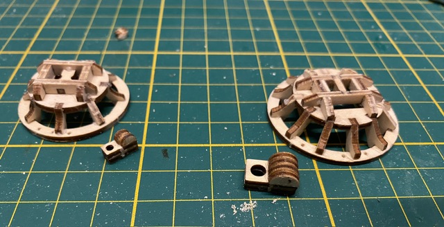

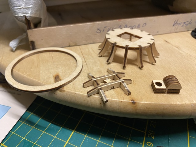

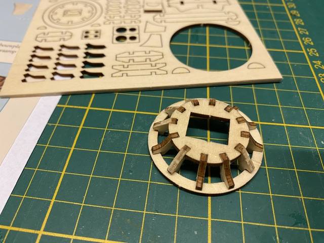

    Verder met Deel #103, de marsen voor de fokkenmast.....
    Eerst de onderdelen voor de middelste mars uit het frame gesneden en de snaphanen in het platform gelijmd:
    De ring ligt er nog los onder......
    Hetzelfde met de bovenste mars, de zalingen en de twee ezelshoofden:
    De marsringen en zalingen zijn hier definitief verlijmd.......
    Als de lijm droog is kan alles geschuurd en geschilderd worden.

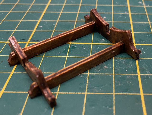

    De onderdelen voor de standaard van de barkas werden ook uit het frame verwijderd, geschuurd, in elkaar gelijmd en gebeitst:
    Deze word op het dek geplaatst waar dan de barkas in komt......
    Alles ligt nu te drogen waarna het allemaal geschuurd en verder afgewerkt word, maar dat is weer voor later,

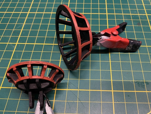

    Even weer een kleine update vanuit de Tilburgse werf voordat jullie denken dat deze al met kerstreces is ;)

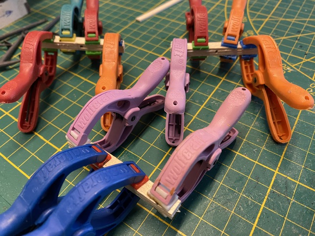

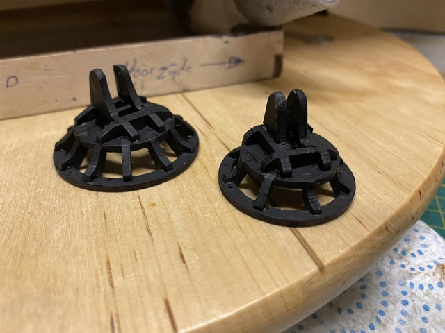

    De twee marsen voor de fokkenmast zijn inmiddels alweer voorzien van de wangen en zwart geschilderd:
    En de grootste mars voor de bezaanmast is inmiddels ook alweer voorzien van de snaphanen, en de zalingen en het ezelshoofd zijn ook alweer in elkaar gelijmd:

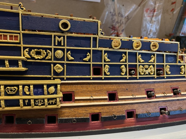

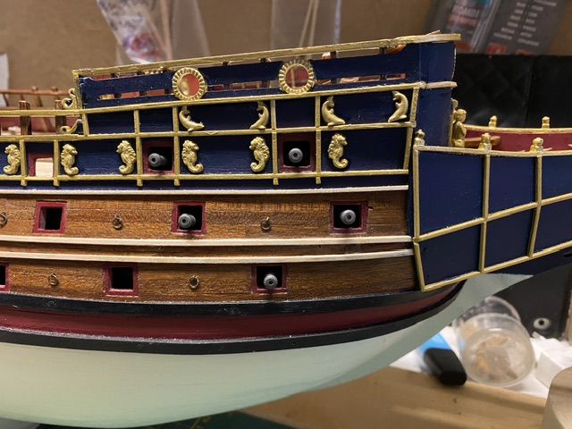

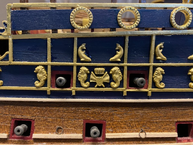

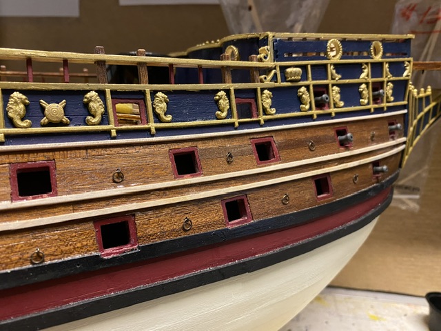

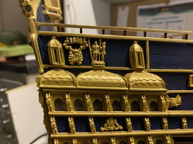

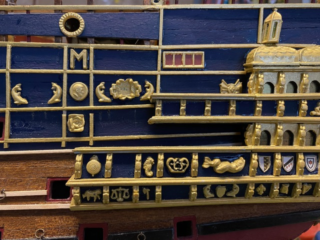

    Tussendoor zijn er weer verschillende decoratie's tegen de romp gelijmd, enkele boven de dakjes van de galerijen:
    De drie decoratie's tussen de lantaarns.........
    En voor aan stuurboord dezelfde als eerder aan bakboord:
    Het wapenschild en de "grote" kroon zijn hier te zien.....
    Het is allemaal niet zo veul, maar toch het vordert weer gestaag.....

    Inmiddels zijn de laatste twee marsen voor de bezaanmast gereed:
    Dus hiermee zijn alle negen marsen voltooid, een voor de boegspriet, drie voor de fokke- en grote- mast en twee voor de bezaanmast.......

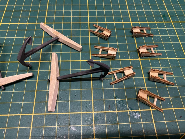

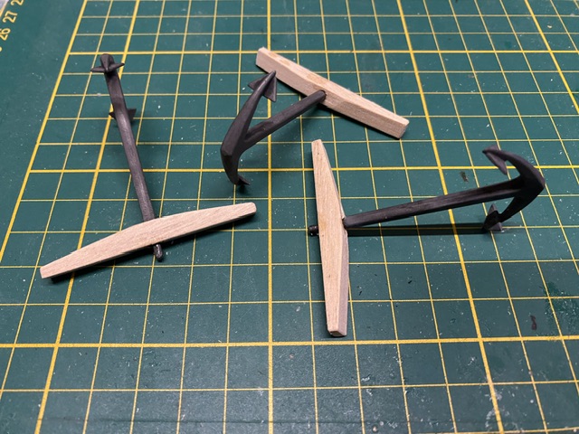

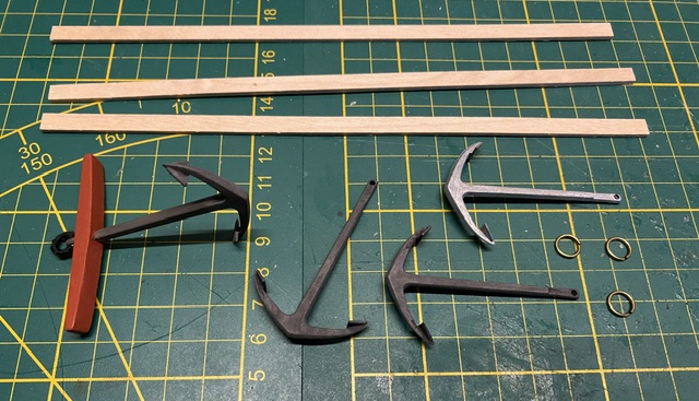

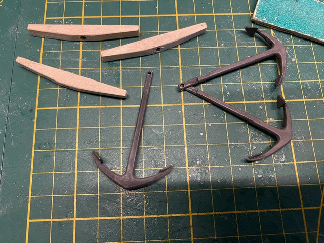

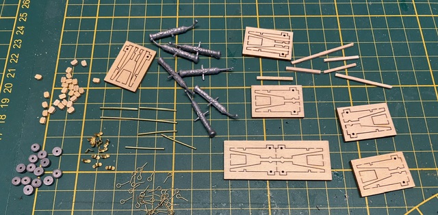

    Verder met de twee ankers uit deel #107 en een uit deel #131, eerst alle onderdelen maar bij elkaar gezocht:
    Bovenaan de drie latten van 2x6mm, linksonder het eerste anker wat al in het begin in elkaar gezet is (zonder de woelingen), rechtsonder de drie ankers waarvan er al twee gezwart zijn en de drie messing ringen....

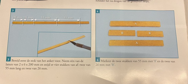

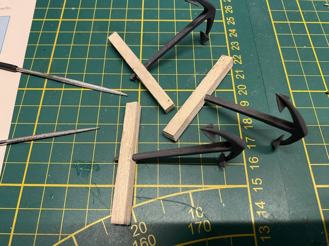

    Als eerste uit de latten zes stukken van 55mm lang gezaagd en zes stukken van 26mm lang, hier geen foto van maar zo staat het in de bb:
    De zes kortere stukken werden op de drie langere stukken gelijmd, en daar weer de andere drie langere delen op:
    Na het drogen van de lijm de gaten in de stok groter gevijld zodat de ankers erin paste:
    Vervolgens de stokken in model geschuurd:
    En de ankers in de stokken gelijmd:
    Terwijl de lijm aan het drogen was de onderdelen voor de laatste 7 Culverijnen bij elkaar gezocht:
    De onderdelen voor de affuiten uit de frames gesneden geschuurd en deze in elkaar gelijmd:
    De laatste affuiten met de drie ankers........
