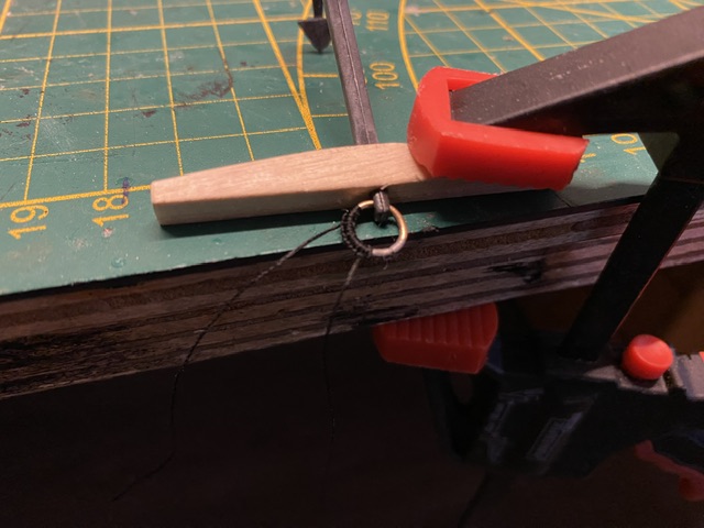

    Eerst werden de messing ringen in de ankers gestoken, dicht- genepen en -gesoldeerd waarna deze met dun zwart garen omwikkeld werden:

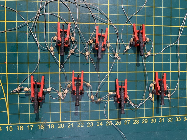

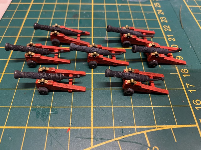

    Tussendoor ook nog wat gerommeld aan de zeven laatste carronades, de affuiten zijn twee keer geschilderd, de wielen en de lopen gezwart, en deze laatste zijn in de affuiten gestoken incl de tapplaatjes:
    Zo staan ze er momenteel bij.......
    De tapplaatjes moeten nog zwart geschilderd worden waarna de talies gemaakt en aangebracht kunnen worden, dus daar zijn we voorlopig weer wel zoet mee...

    Voor de laatste zeven culverijnen werden 14st. 3-1 blokken gestropt en in de affuiten gelijmd waarna er 14 stuks met een talie gemaakt werden en in de gestropte blokken geregen:
    Dit waren de laatste kanons, in totaal heb ik nu 24 Culverijnen en 10 Kartouwen:

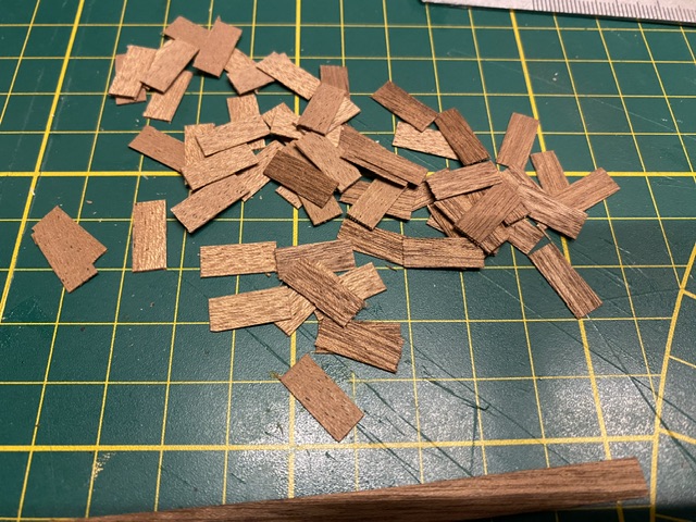

    Aan de buitenkant van deze deksels (10x11 mm) worden 2 sapelli latjes van 0,6x5 en 13 mm lang gelijmd en die werden uit de vijf bijgeleverde sapelli latjes gesneden:

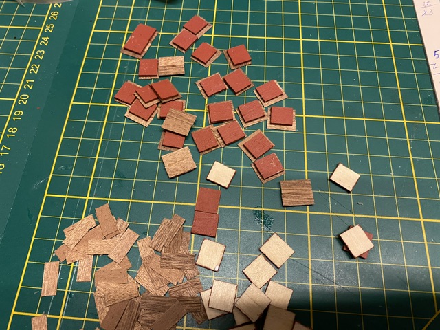

    Toen de verf droog was kon het plakken beginnen:
    En na een paar uurtjes waren ze alle 56 klaar:

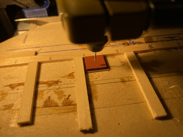

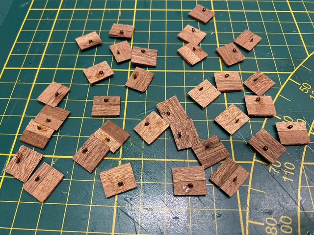

    Dus verder maar weer met de luikjes, nadat deze rondom bijgesneden waren werden alle luikjes voorzien van een gaatje voor het oogje:
    Met een malletje en de kolomboor gaat het prima........

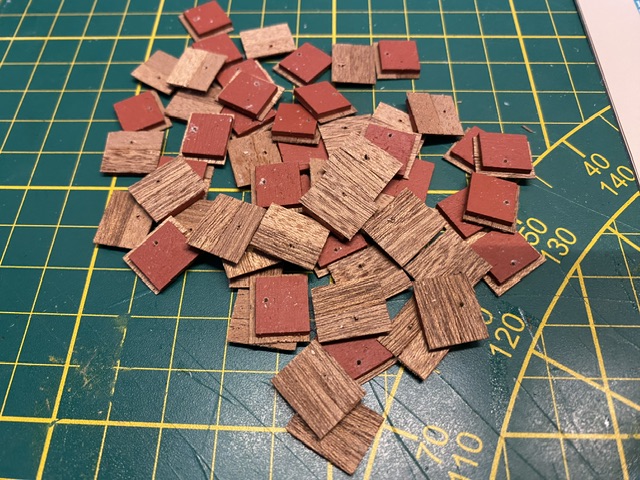

    De oogjes gezwart, ingekort en in de gaatjes gelijmd:
    En tot slot werden er 46 van deze luikjes met licht eiken gebeitst, en de overige 10 blauw geschilderd:
    Deze liggen nu te drogen en kunnen morgen verder afgewerkt worden, dus tot dan maar weer,

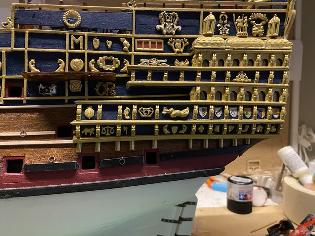

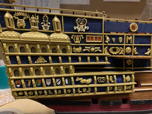

    De luikjes kunnen nog even de opslag in want voorlopig waren er weer verschillende decoratie's aan de beurt, eerst die uit deel #108 waarvan er verschillende nog wat extra kleurtjes ter verfraaiing kregen:
    Na droging werden ze aan bakboord boven de galerij gelijmd:
    In deel #109 hetzelfde maar dan voor stuurboord:

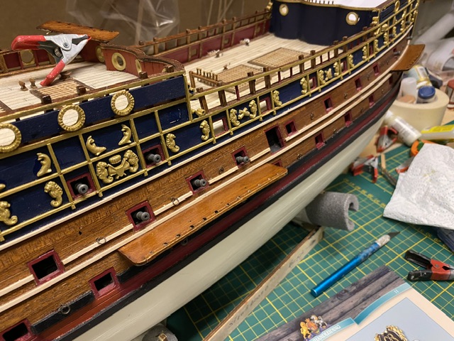

    En inmiddels zijn ook de rusten tegen en in de romp gelijmd:

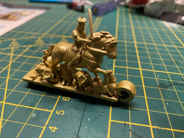

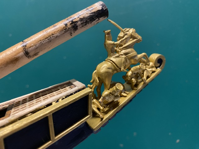

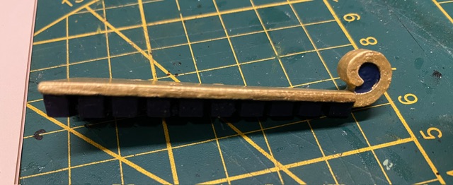

    Al eerder is het boegplateau in elkaar gezet en daar moest nu nog de "krul" vooraan tegen aangebracht worden, dus eerst een gaatje geboord waar een ingekort nageltje in gelijmd werd voor de stevigte, en nu kon deze op zijn plekkie gelijmd worden:
    Nu kon het paard met de ridder erop gelijmd worden en de in de strijd platgereden tegenstanders:
    Een hele drukte zo op dat kleine plankje.......
    En het geheel dry- fit op de snebbe geplaatst:
    De boegspriet gaat net over het zwaard heen.........

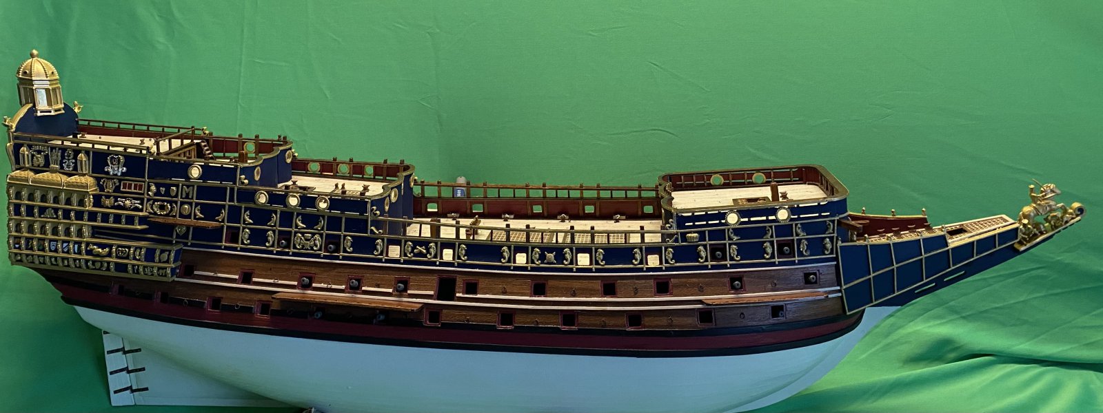

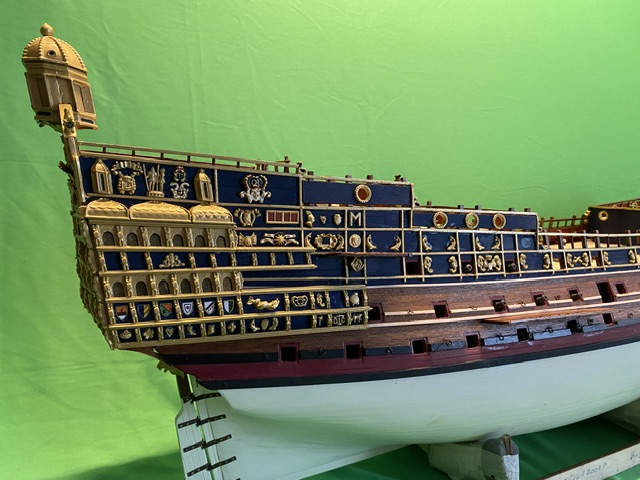

    En tot slot voor dit jaar nog een overzichtsfoto van de Sovereign zoals deze er nu bijstaat:
    Er moeten nog heel wat vakjes met decoratie's gevuld worden.........

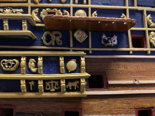

    De laatste dagen druk doende geweest in de keuken, hier werd een nieuwe afzuigkap geïnstalleerd en dat is zo gebeurt maar al het bijkomende werk, zoals een wancontactdoos bijmaken, de achterwand repareren en schilderen en het aanpassen van de verlichting dat maakt dat je zo een paar dagen onder de pannen bent.

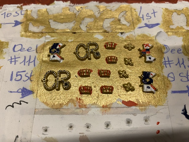

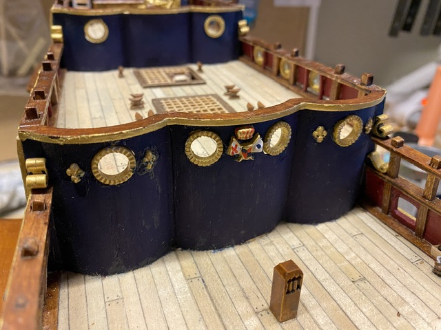

    Maar goed dat is allemaal klaar en moeders is dik tevreden :yes: dus we kunnen weer verder met de SotS, en tussendoor ook wel wat gefriemeld hoor, zoals het schilderen van de details in de diverse decoraties:
    De kroontjes werden tegen het voorste schot gelijmd:
    Ay, het schilderwerk had wel wat beter gekund zie ik op de foto............
    Naast het middelste kroontje werden twee gaatjes van rond 1,5mm geboord:
    Tegen het voorschot van het halfdek werden er oon een zes- tal gelijmd:

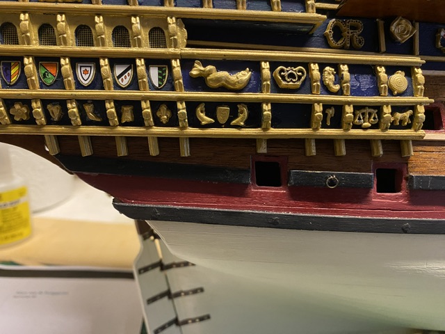

    En de laatste vier werden twee aan twee onder de bezaanrusten aan bak- en stuurboord gelijmd:
    Hier stuurboord, het betreft de linkse (CR) en rechtse naast de roos.........

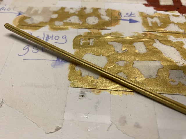

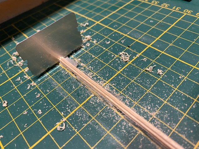

    Bij dit deel (#111) is een lat van 3x3mm geleverd waar weer een profiel in "geschraapt" moest worden:
    De lat werd met dubbelzijdige tape op de snijmat geplakt waarna het schrapen een fluitje van een cent is......
    Nadat het profiel erin zat werd deze lat goudkleurig geschilderd:

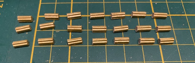

    En na droging werden hiervan 20 stukjes van 8mm lang gezaagd, waarvan de kopjes ook weer geschilderd werden:
    Deze werden aan bak- en stuurboord onder de galerijen gelijmd in het verlengde van de overige pilaartjes:
