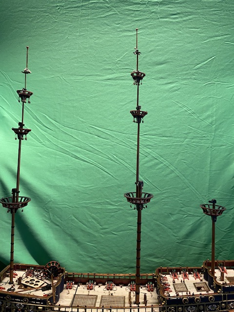

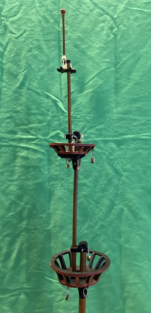

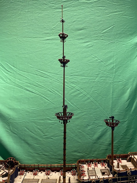

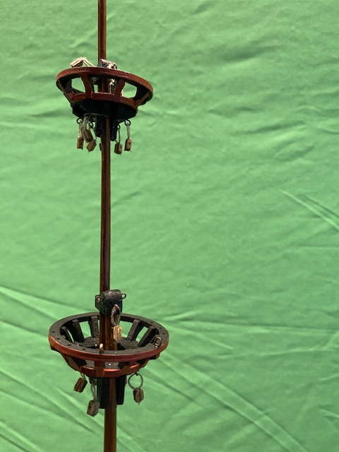

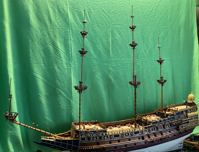

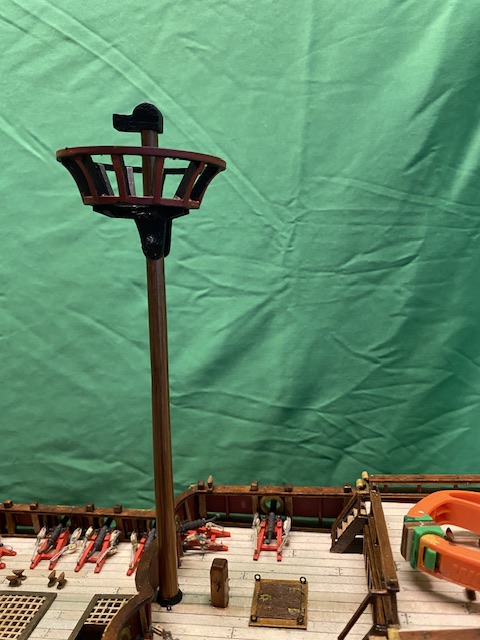

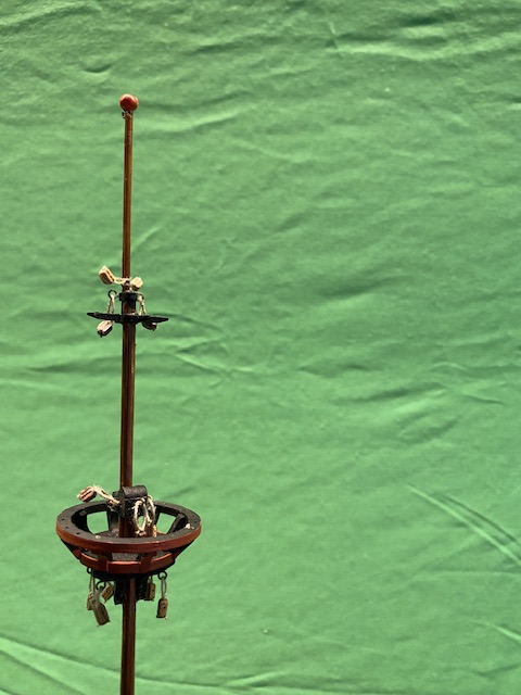

    De kruismast is inmiddels helemaal klaar, nog een heel gepuzzel waar welke blokjes en oogjes moeten komen maar met behulp van de bb en zeker het verslag van @pietsan ben ik toch nog een heel eind gekomen maar of het allemaal wel klopt zien we later met de tuigage wel ;)
    Dan nu maar naar de foto's, als eerste de laatste stengen en de vlaggenstok:
    En een compleet overzicht hoe de SotS er nu bij staat:
    Uiteraard staan er de masten en de boegspriet nog allemaal dryfit in...........

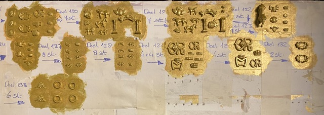

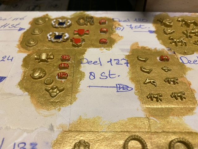

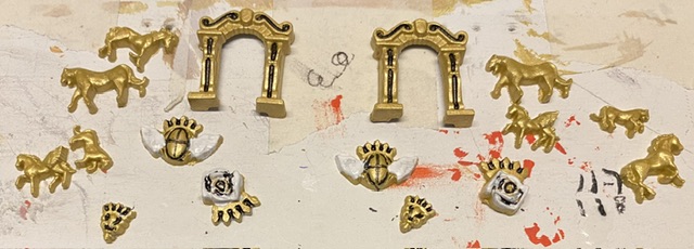

    Tussendoor is er ook nog wat geschilderd aan de verschillende decoraties:

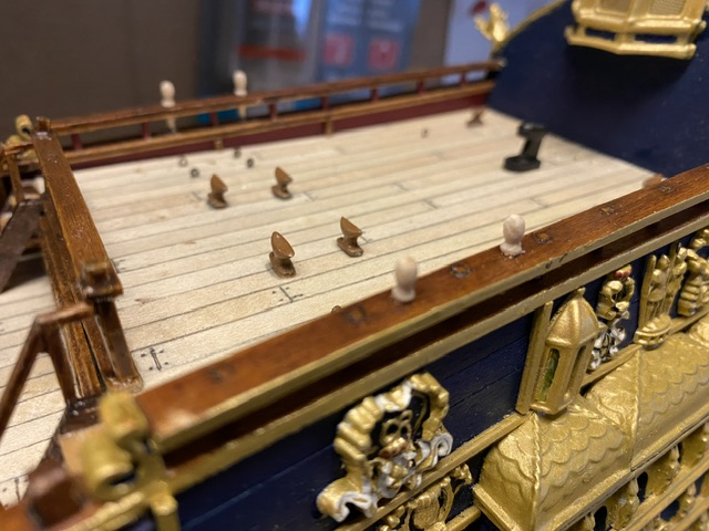

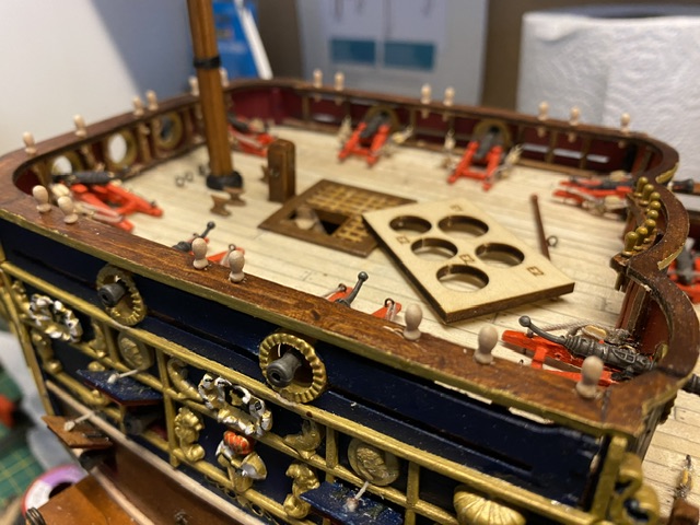

    En op de relingen van het bakdek en de bovenkampanje zijn de korvijnagels erin gemaakt, beter nu dan strakjes achter het touwwerk lopen te freubelen:
    Ook deze staan er allemaal nog los in, door de gaten word strakjes eerst het betreffende touwtje gehaald waarna de nagel er definitief ingeklemd word.

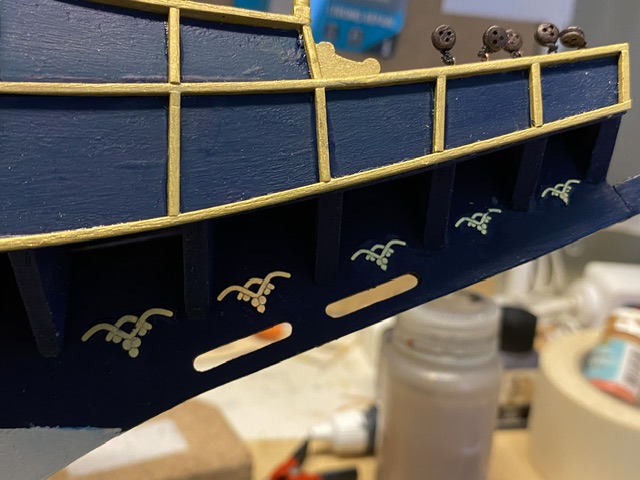

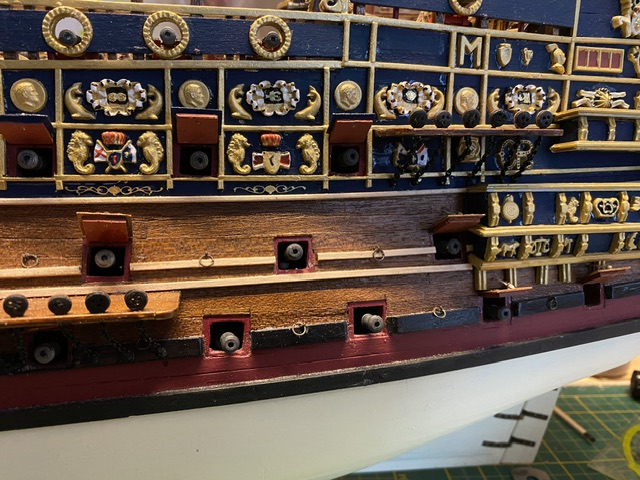

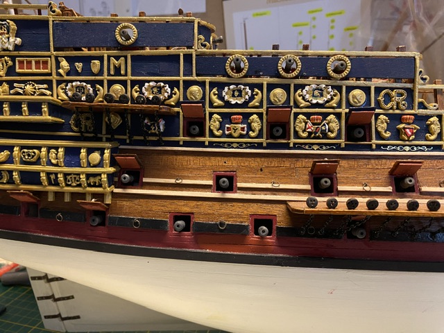

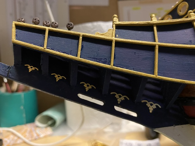

    Inmiddels zijn de eerste details alweer klaar en op de romp aangebracht dit samen met de "druiven trossen" op de snebbe:
    Bakboord.........

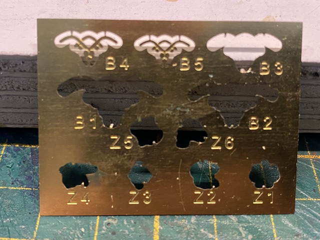

    Deze "druiventrosjes" zitten in een messing frame waar ze uitgesneden worden waarna ze tegen de romp gelijmd kunnen worden:
    De laatste twee (B4 en B5) moeten er nog uitgesneden worden..........
    Uitgesneden en aan stuurboord gelijmd.......

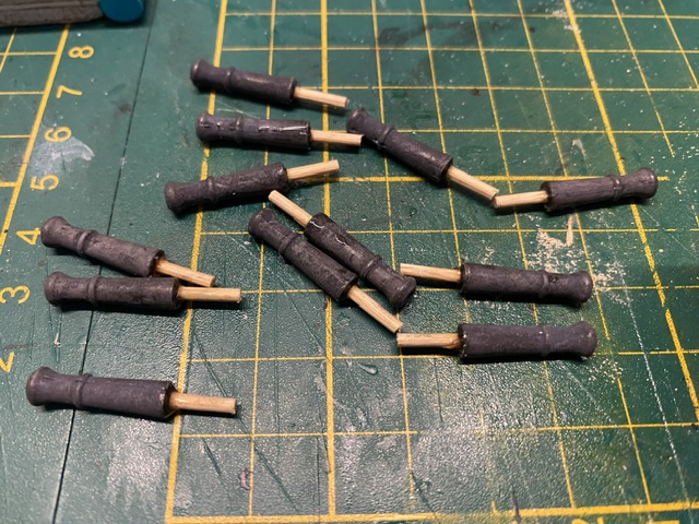

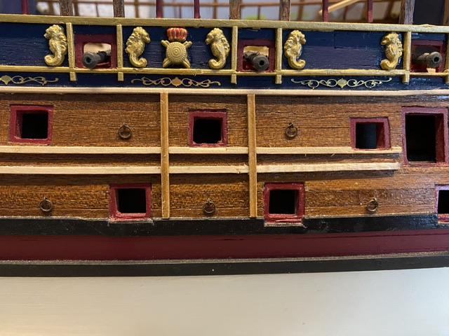

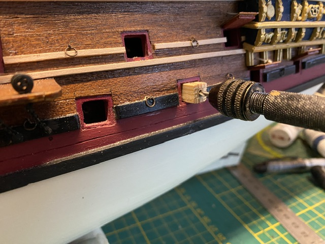

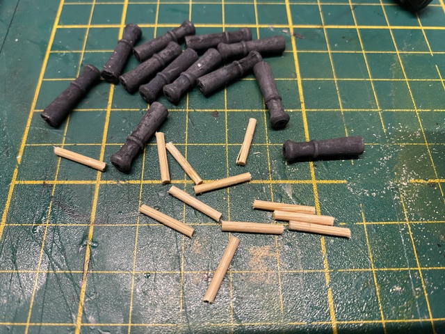

    Verder met de halve schietbuizen uit de delen #118 en #119, eerst ontdaan van de gietresten en gezwart met patina, waarna van een stukkie rondhout 12 stukjes van 12mm gezaagd werden:
    Deze stukjes rondhout werden achter in de schietbuizen gelijmd:
    Gaatjes van rond 2mm met behulp van een malletje in het achterhout geboord:
    En de schietbuizen in de romp gelijmd, zes aan bak- en zes aan stuurboord:
    Op de twee laatste foto's zijn ook de op de romp gelijmde 10 decoraties uit deel #117 te zien..............

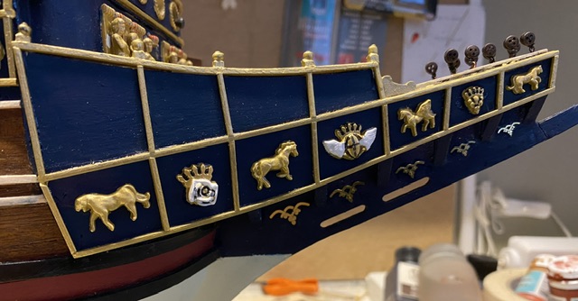

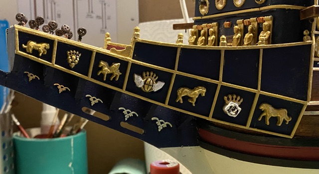

    En verder met het schilderwerk van de detailleringen op de diverse decoratie's:
    De zeven linkse decoraties werden na droging aan bakboord tegen de snebbe gelijmd:
    En de rechtse uiteraard aan stuurboord:

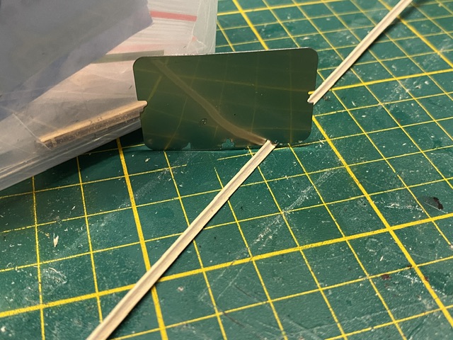

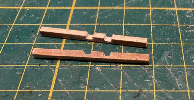

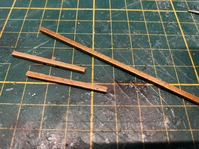

    Verder met de stootwillen / fenders die deA schuurlijsten noemt, eerst werd een latje van 2x2mm op kleur gebracht waarna er vier stukken van 40mm lengte afgesneden werden:
    In elke lijst werden twee inkepingen gevijld voor over de dunnere berghouten:
    En uiteindelijk werden ze tegen de romp gelijmd:

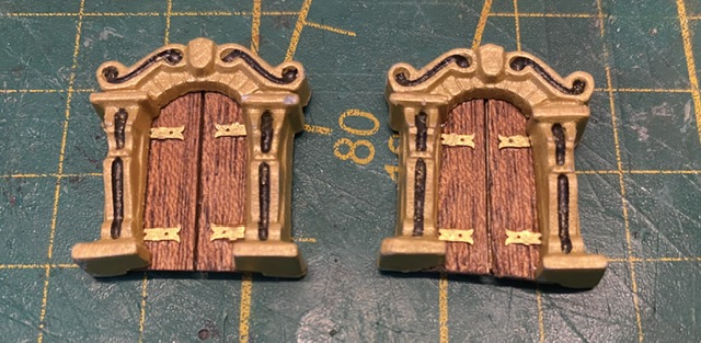

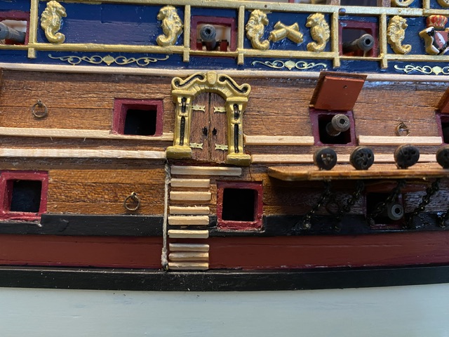

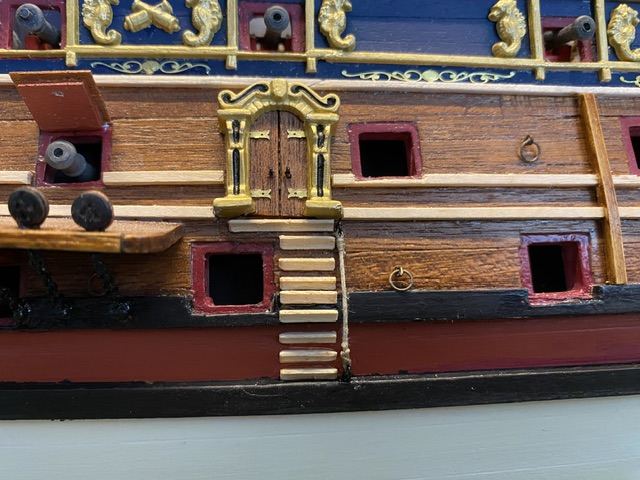

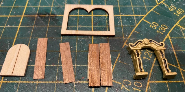

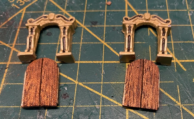

    Zoals gezegd de traptreden dus, maar voor het zover was werden eerst de deuren in de kozijnen gemaakt:
    En nu konden ze op hun plekkie tegen de romp gelijmd worden waarna de traptreden aangebracht werden nadat deze nog met de profielhulp in model gebracht waren:
    De eerste trede is 18mm lang en de overige zijn 9mm lang en aan de voorzijde werd het touw voor houvast aangebracht:
    Bakboord……..
    En stuurboord:
