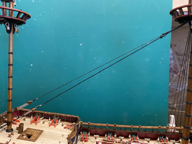

    En de kogel is door de kerk, er komt ook een loze grootstag, sterker nog die is er al:
    Vanaf de masttop ook weer met oogje en muis naar de fokkemast waar deze middels een talie door de hartblokken werd gespannen..........
    Nu kon ik alles definitief aanspannen, dus ook de wanttouwem van de grote mast:
    En de blokken zitten redelijk op een lijn, de derde van links zit iets te hoog maar dat blijft zo, een kniesoor die hier op let ;) .........

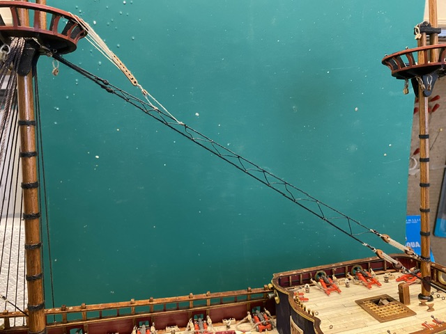

    Aansluitend werden het spinnekop en de hanepoten van de grote mars, en de slingerstag aangebracht:
    Deze slingerstag is bedoeld voor de oorlogs- schepen, als een van de twee kapotgeschoten word dan voorkom je dat deze op het dek neer klettert met alle gevolgen van dien voor de bemanningsleden die daarop aanwezig zijn :eek:
    Ik persoonlijk vind zo'n dubbele stag best wel wat meerwaarde hebben op het schip dus vandaar dat deze toegepast is............

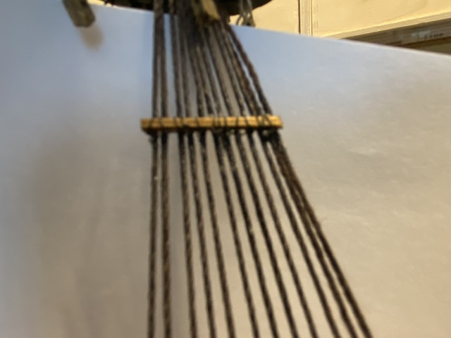

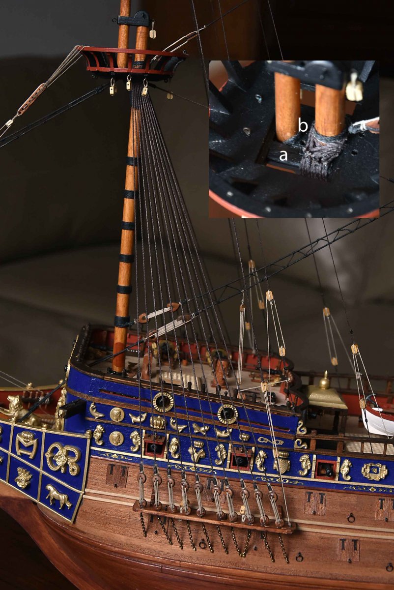

    Alleen een kniesoor die er op let :) , maar het volgende viel me op:
    Bij de kruismast begin je de hoofdtouwen van het want te zetten vanaf het voorste jufferblok, en zo verder naar achter toe. Bij de hoofdmast werk je precies andersom, je bent begonnen bij de achterste jufferblokken.
    Op zich geeft dit alleen een verschil in de volgorde waarop de hoofdtouwen om de masttop gelegd zijn, maar ik meen dat de wijze die je bij de kruismast toegepast hebt de standaardprocedure is.
    Is er een speciale reden waarop je bij de hoofdmast zo te werk bent gegaan?

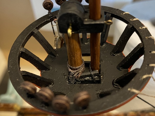

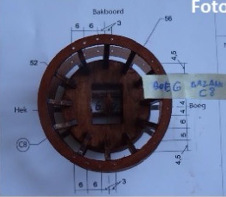

    Kijk inderdaad heel goed op gelet :) en uiteraard is hier een reden voor, dat heeft te maken met de (soldaten)gaten in de marsen, deze lopen maar tot achterzijde mast top, zie de foto vanuit de handleiding.....: Bezaanmars.JPG
    Dit is de bezaanmars in het linker gat komt de masttop, en zo zijn ze uiteraard alle drie.......
    Bij de bezaanmast, waar maar zes wantttouwen (drie paar) op kwamen was ik al aan het "klooien", het voorste paar kroop al ver naar achteren waardoor de andere twee de neiging hadden om over elkaar te gaan liggen, zie onderstaande foto:
    De volgorde is hier vanaf rechts (het voorste en tevens het onderste wantpaar) naar links (het achterste tevens bovenste paar) waarbij goed te zien is dat het allemaal maar heel eng is............
    Dus bij de grote mast, waar maar liefst zes wantparen zitten, ben ik na het aanbrengen van de eerste paren die van voor naar achter aangebracht werden (geen foto van) deze volgorde gaan wijzigen:
    Hier is de drukte dan ook goed te zien waarbij de ruimte nu al zéér beperkt is voor de zes wantparen............
    Bij mijn vorige model (de H.M.S. Victory) liepen de gaten verder door naar achteren:
    Hier is duidelijk te zien dat de toegepaste gaten verder doorlopen naar achteren, is hier de rechterzijde.................
    Dus dat is dan de reden, en de toegepaste volgorde was nu:
    1e De wanttouwen van achter naar voor paarsgewijs aan elke zijde aangebracht zonder ze aan te spannen
    2e De beide stagen aangebracht die redelijk aangespannen werden
    3e De hoofdtouwen aan gespannen van voor naar achter
    4e
    De twee stagen definitief aan gespannen
    Na controle van alle talrepen en de positie van de mast werden deze definitief vast gezet en de restanten van de talrepen afgeknipt...............
    Dus inderdaad dit is niet gebruikelijk om het zo uit te voeren maar is dus uit nood geboren.
    Nu weet ik niet hoe dit de vorige SotS bouwers zoals @pietsan en @Pingu57 ervoeren tijdens hun bouw???
    Tja en nu maar hopen dat het je goedkeuring kan verkrijgen zodat ik weer met een gerust hart kan slapen :D:p...............
    Bedankt voor je compliment Herman en ook @Jaap Smith en @Ruud Kok weer bedankt voor jullie positieve bijdrage :worship::worship:
    Ik hoop dat de bovenstaande uitleg duidelijk is voor de volgers, zo niet dan hoor ik het wel..............
    Groet Koos

    Als reactie op de laatste post van Koos ( @Jaques ) Wat de volgorde betreft voor het plaatsen van de hoofdtouwen op het model van de Sovereign;
    Ik heb op mijn model van de Sovereign de hoofdtouwen i,v,m. de mastgaten van alle masten van achter naar voor gezet, dus m.a.w. eerst de achterste juffer en zo naar de mast toe en het voorste juffer het laatst. Hetgeen goed te zien is op de inzet van de foto waar de voorste hoofdtouwen het hoogst liggen om de masttop. De reden is door Koos hierboven goed uitgelegd. Normaal gezien plaats ik de hoofdtouwen altijd van voor naar achter, maar in dit geval was dat dus een stuk lastiger en zoals een ieder weet, als het niet gaat zoals het moet, dan moet het zoals het gaat ;)

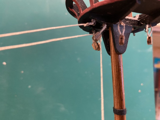

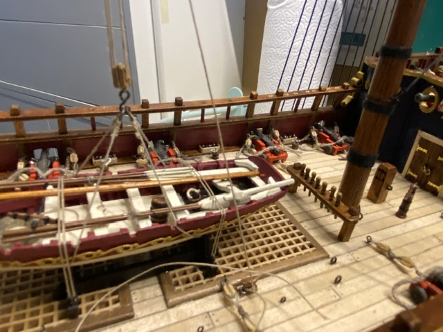

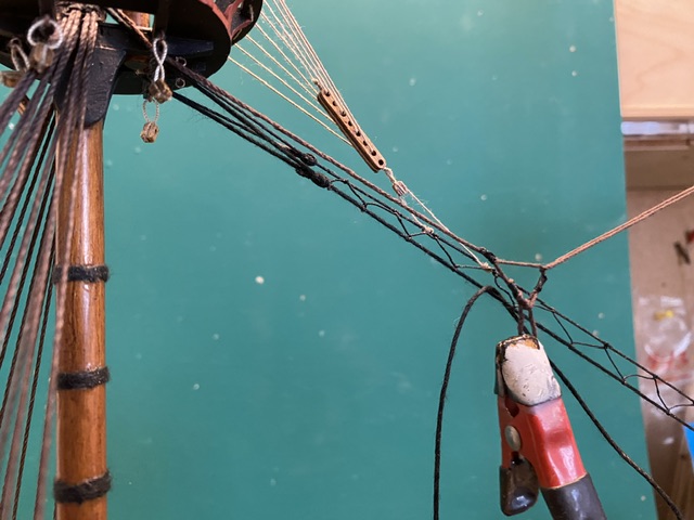

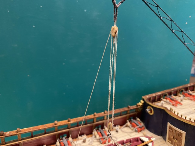

    Intussen heel wat stoeiwerk verder met de sloeptakel, als eerste werden er twee oogjes voorzien van een gestropt touwwerk wat onder de bijboot doorloopt:
    Het zwarte touw door de ringen is tijdelijk ;)......

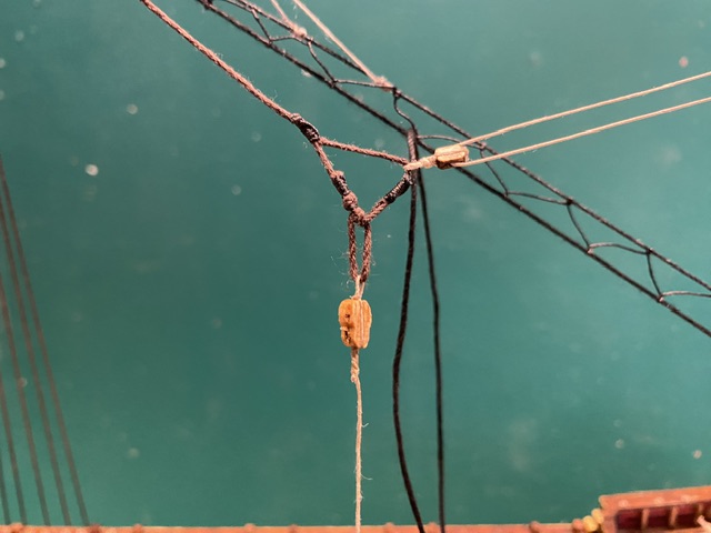

    Aansluitend de hanger, deze is om de top van de grootmast geslagen met een "oogsplits" en ook aan het eind werd er een oog gestropt. waaraan weer een lus werd gemaakt die aan het einde ook weer een oog kreeg wat door het (eind)oog van de hanger loopt, allen van bruin garen:

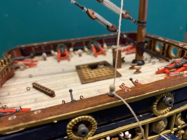

    Van ecru touw werd de lopende hanger gemaakt deze start aan een oogboutje onder de fokkemars loopt dan naar een gestropt 4-1 blok die aan de lus zit, terug naar een blok onder de fokkemars:
    Uiteindelijk werd deze (tijdelijk) belegd aan een korvijnagel op de reling van het bakdek:
    Volgens de wijsheden uit de boeken word deze belegd aan het voorlaatste wanttouw van de fokkemast, dus dat kan dan altijd nog.............

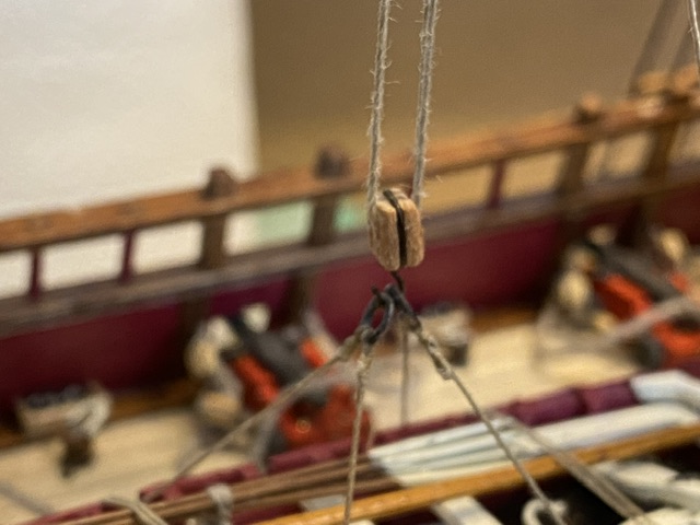

    Als laatste de uiteindelijke takel, deze start via een gestropt vioolblok aan de lus:
    Vervolgd dan zijn weg door het 4-2 blok die voorzien is van een haak wat aan de messing oogjes gehaakt is weer terug door het vioolblok:
    Om dan uiteindelijk belegd te worden aan een klamp op het hoofdek aan bakboord naast de bijboot:
    En dit is dan het uiteindelijke totaalplaatje van deze sloeptakel:
    Klaar om van boord gehesen te worden, tenminste bijna dan...........
    Al met al was het best wel weer een heel werk maar ik ben niet ontevreden............

    Koos, in antwoord op je vraag over de wanttouwen van de Sovereign, mag ik je zeggen dat die touwen de allereerste touwen waren die ik modelbouw geknoopt heb, en daar ben ik best wel mee aan het knoeien geweest.
    En de volgorde heb ik geprobeerd aan te houden, maar ook dat is broddelwerk geworden.

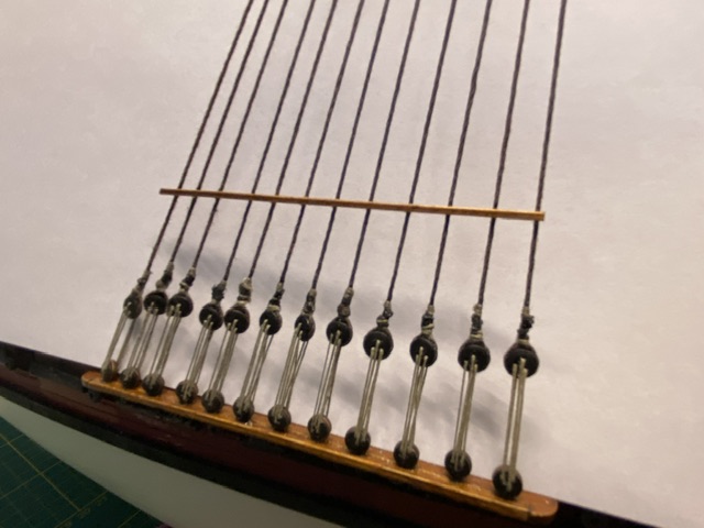

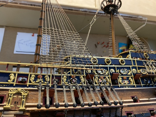

    En verder met de sprei- en spree- latten voor het grootwant, deze werden eerst met een drupje lijm tegen de wanttouwen gelijmd:
    Waarna deze met een zwarte dunne draad van 0,15mm dikte werd vastgezet:
    De onderste spreilatten...............
    En bovenin de spreeworsten..................
    En dan kan het knopen van de weeflijnen beginnen:
    De eerste 15 lijnen zitten erop, dus in totaal alweer zo'n 180 knoopjes verder :oops:
