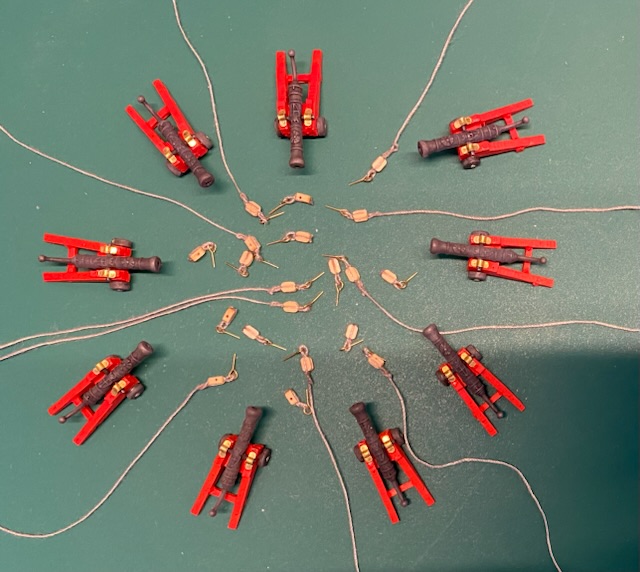

    En tussendoor ook nog maar wat met de kannonnekes gefriemeld:
    De blokjes en de talies voor de eerste vijf zijn klaar...................

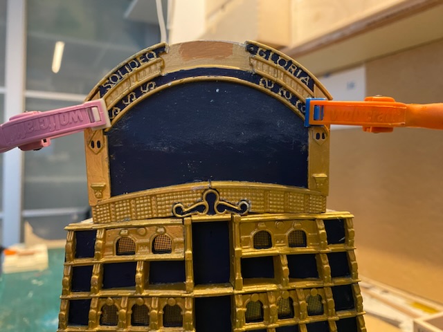

    En over de details gesproken, ik ben inmiddels begonnen met de ornamentjes en de lijsten aan stuurboord:

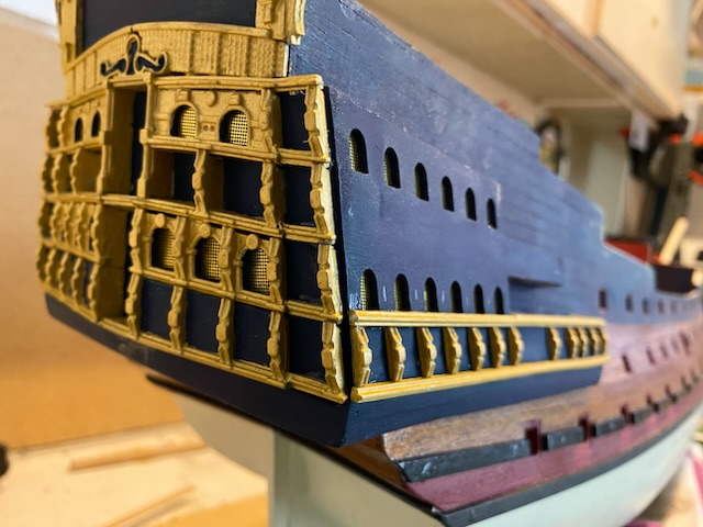

    En na een poosje zaten ze uit deel #56 allemaal weer op, 3 lijsten en 12 pilaartjes:
    En hetzelfde kunstje aan bakboord:
    Nu zou ik volgens de bb verder moeten gaan met de volgende serie aan de galerijen, maar nadat ik nog eens goed door een aantal boekjes en verslagen gesnuffeld had besloot ik toch om eerst maar de twee ontbrekende dekken van de kampanje en het poopdek aan te brengen.
    Als deze dan verder afgewerkt zijn kan de gehele romp verder afgeschilderd worden met de blauwe kleur en het rood van de bovenste kozijntjes, dus op naar het Kampanjedek.

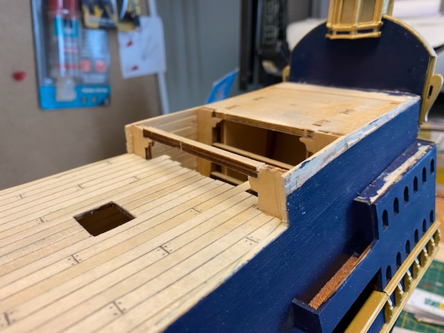

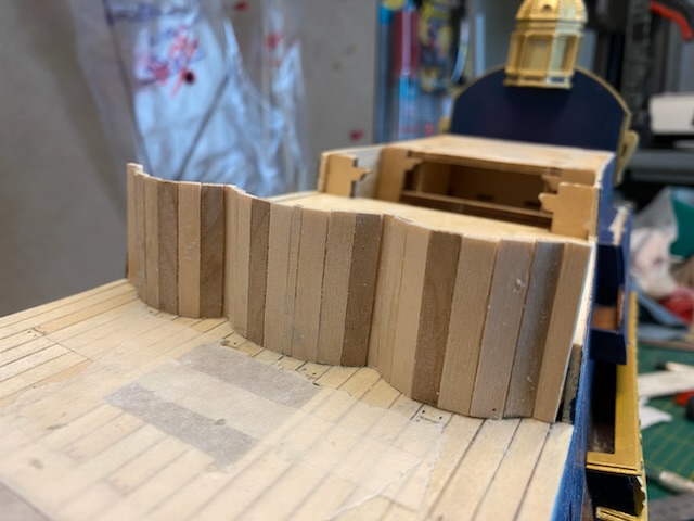

    Als eerste de dekbalken op maat gemaakt en op de knieën gelijmd:
    Tja die achterste zitten er eigenlijk voor spek en bonen op, dan maar voor de stevigheid zullen we maar zeggen :).......
    Het horizontale profieldeel werd nu op het dek gelijmd, uitgericht met een stukkie rondhout ter plaatse van de bezaansmast:
    Gevolgd door het dekje:
    De verschansingen werden iets verlaagd tot een kleine mm boven het kampanjedek.........
    De latjes voor het voorschot op lengte gemaakt en de middelste twee halve alvast in positie gelijmd:
    Nu kan de rest van dit voorschot aangebracht worden, het midden gedeelte is alweer gereed:
    Ook hiervoor gebruik ik niet de bamboe latjes maar linden latjes van 1,5x5mm die ik nog had liggen.........
    Morgen weer verder met de voltooiing van dit schot en nog veel meer.....,

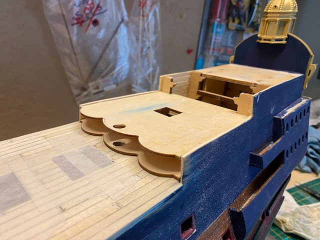

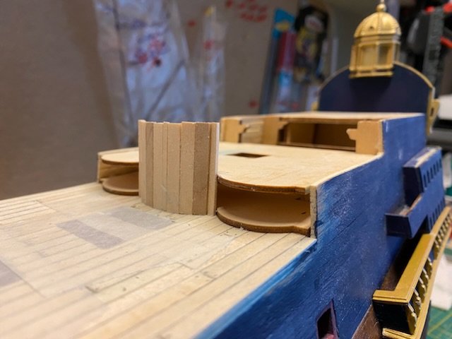

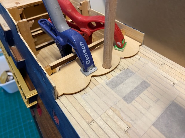

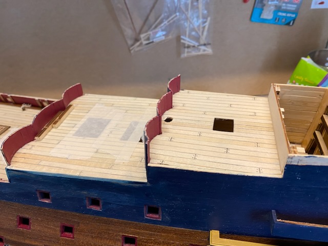

    Vandaag het voorschot van het kampanjedek verder afgewerkt met de linden houten latjes:
    Nadat de lijm droog was werd deze geschuurd en afgeplakt waarna deze twee keer blauw geschilderd werd aan de voorkant en twee keer rood aan de achterkant:
    Nadat de verf droog genoeg was werd het kampanjedek weer voorzien met de linden fineer stroken, de breeuwnaden en de gesimuleerde nageltjes:
    De luiken en de bezaanmast zijn ook al uit het dek gesneden..............
    Dit dek ligt in tegenstelling tot de vorige tussen de verschansingen wat een mooier resultaat oplevert...........

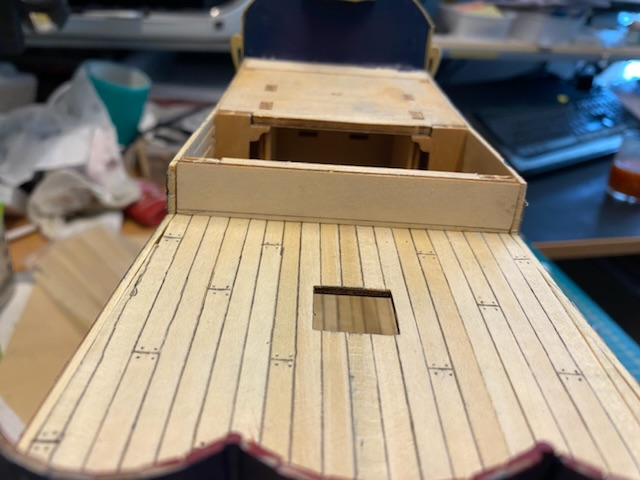

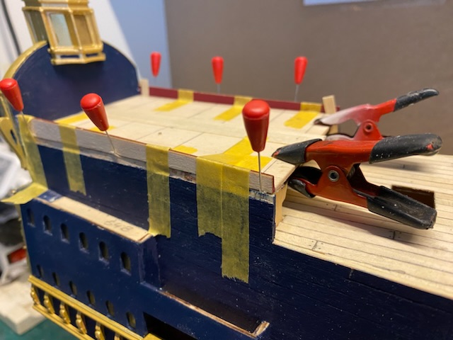

    Nu kon ik door met het laatste dek, eerst de laatste dekbalk op lengte gemaakt en op de knieën van het spant gelijmd:
    De achterste verschansing moet later verhoogt worden met 2mm dikke triplex wat op de reeds aangebrachte verschansing gelijmd moet worden, om hier weer een lelijke naad te voorkomen heb ik de bovenste sapelli strook heel voorzichtig verwijderd.
    Als daar dan het triplex op gelijmd is worden er weer twee stroken sapelli tegenaan gelijmd zodat er een onzichtbare overgang ontstaat en de structuur van de wand hetzelfde is, tenminste daar ga ik dan maar van uit :rolleyes:
    Het voorschot van dit laatste dek bleek te smal te zijn, dus uit het frame een latje gesneden en dit aan de onderzijde tegen het schot gelijmd:
    Nu komt de hoogte wel mooi uit..............
    De verschansingen zijn al eerder rood geschilderd aan de binnenzijde en werden nu op de zijkanten gelijmd, hiervoor werd het dek met klemmen en twee nageltjes op zijn plaats gelegd.
    En om te voorkomen dat deze aan de verschansingen vast komt te zitten werd de zijkant van plakband voorzien:
    Alles maar weer eens goed laten drogen zodat ik de volgende keer de verschansingen en het dek kan afwerken, dus dat houden jullie weer te goed van me..........

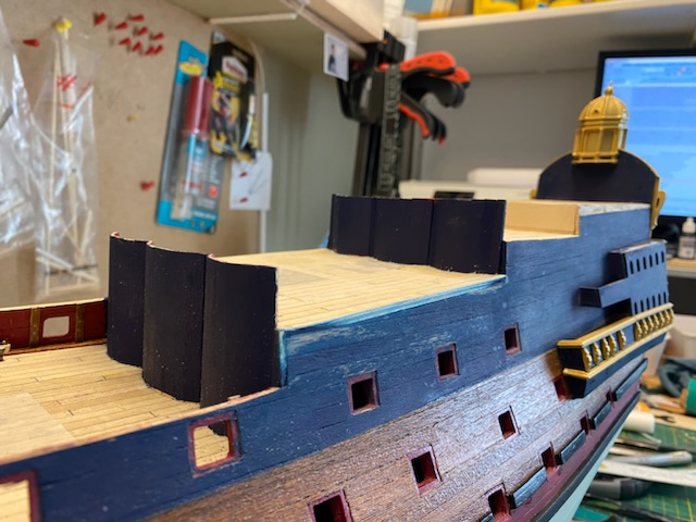

    De verschansingen zijn voorzien van de nieuwe sapelli latjes, en ziet er nu best wel goed uit:
    Ook het voorste schot is inmiddels in zijn positie gelijmd............

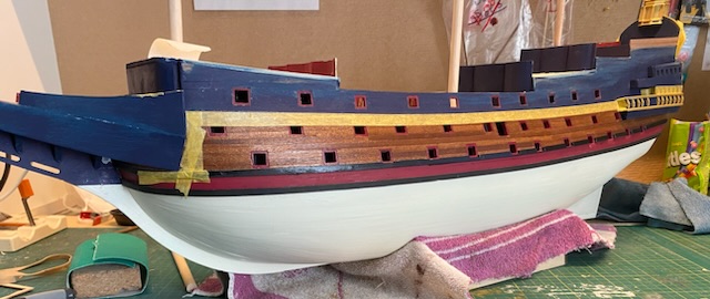

    Nu kon het blauw opnieuw geschilderd gaan worden, eerst alles weer afeplakt:
    En nadat de tape verwijderd was staat zij er zo bij:

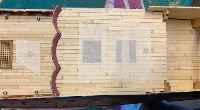

    Tussen de droogtijden van de verf door werd het laatste dek beplankt, voorzien van de breeuwnaden, de nageltjes en uiteindelijk in zijn positie achter op het schip gelijmd:

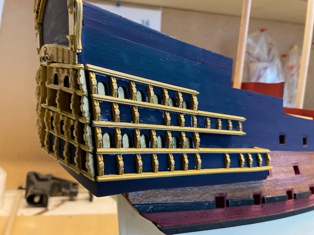

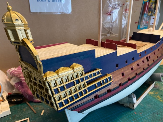

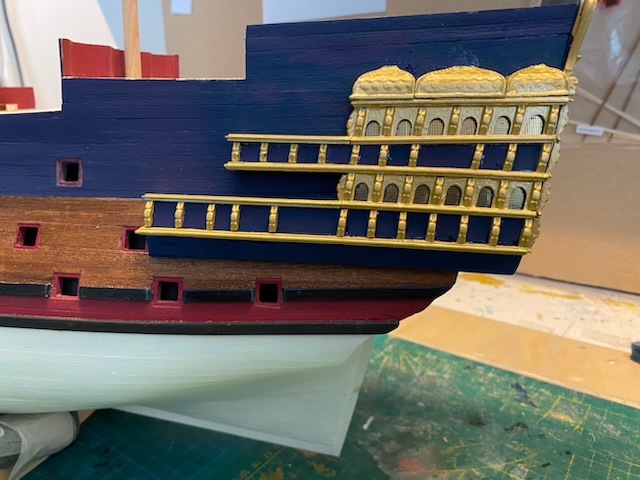

    Nu kon ik weer verder met de lijsten en pilaren van de zijgalerijen, eerst deze aan stuurboord:
    De bovenste lijst op de naad werd later nog gecorrigeerd............
    Stuurboord is zover gereed.............
    Hetzelfde trucje aan bakboord:
    Dat is het voordeel als je alle delen hebt, dan kunnen deze aan masse geschilderd worden en als dan de verf goed droog is kun je lekker doorplakken :);)
    Nu zijn de daken voor de galerijen aan de beurt, maar dat is weer iets voor de volgende keer,

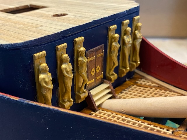

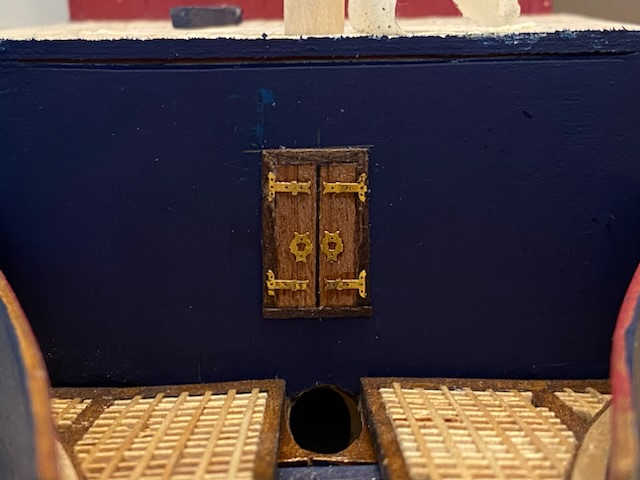

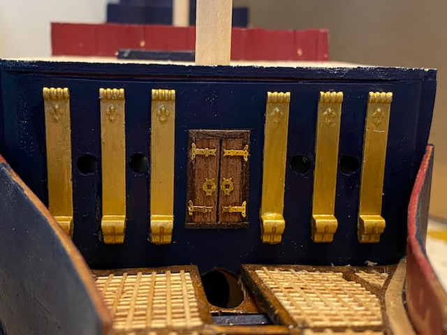

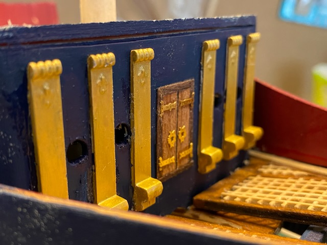

    Nu werden de werkzaamheden verplaatst richting voorzijde, de twee deuren voor tegen het voorste schot:
    Deze bestaan uit twee plankjes sapelli van 23mm lang waaromheen ik met de lindenfineer een kozijntje gemaakt heb, wat beits erover, de scharnieren en sleutelgaten erop en uiteindelijk werd alles in zijn geheel tegen het voorschot gelijmd
    Met behulp van een zelf gemaakt malletje werden nu de zes kolommen tegen het voorschot uitgezet en gelijmd:
    Tussen deze kolommen zitten vier gaten van rond 5mm, haast niet te zien op bovenstaande foto, dus dan maar eentje van opzij:
    Was nog een heel gefriemel, gaten van 5mm in de tussenruimte van 6mm ;).......

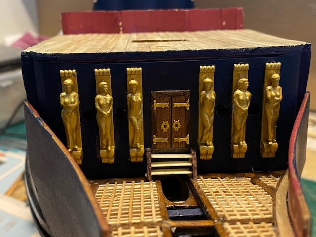

    Op deze pilaren komen de zes "wulpse dames" maar die werden eerst nog wat onderhanden genomen:
    Met verf dan wel te verstaan :p:D...........
    Als de verf droog is kunnen ze op de pilaren gelijmd worden, maar dat is weer iets voor de volgende keer.........
