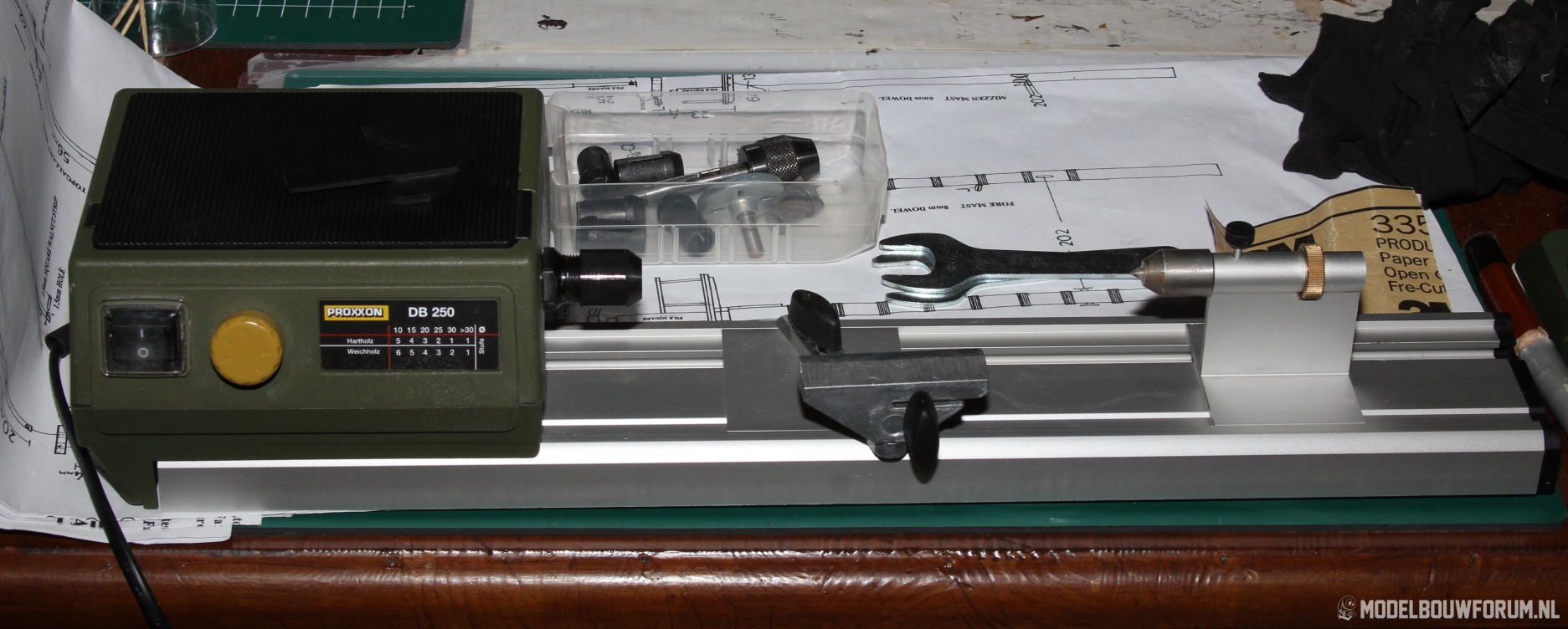

    Ik denk dat ik eens bij Henk langs moet gaan; ik zie daar links een mooi draaibankje staan ;)

    Lijkt verdacht veel op mijn draaibankje. Zeer geschikt om masten, ra,s en andere rondhouten mee te maken.
