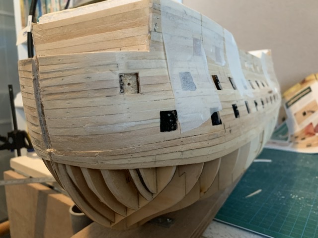

    Yep, de vorm begint er lekker in te komen Peter, dat houd wel in dat je steeds voorzichtiger er mee om moet gaan, want voor je het weet beschadigd er iets.....
    Maar allemaal weer bedankt voor jullie reacties, dus gaan we gewoon door, de klemmen zijn inmiddels verwijderd:
    De achterzijde aan bakboord...........
    Tijd om wat bescherming aan te brengen:
    Voor en achter wat tempex aangebracht zodat hij op zijn kop kan liggen als het nodig is.
    Verder met de onderste huidplanken aan de boegzijde, deze word geheel volgens de bouwbeschrijving aangebracht, inclusief de door deA benoemde “droppers”
    Dit middels een hulp plank, waarna er twee planken vanaf het derde spant verjongt werden:
    En na een tijdje friemelen zaten er vier huidplanken op de boegzijde.....
    Dit uiteraard aan beide zijden:
    De lijm is droog en de nagels en pins zijn verwijderd.....
    Verder met de beplanking bij de kiel, dat is andere koek, hier moest de beplanking fors gebogen worden:

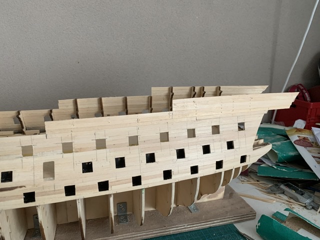

    Dat gaat wat langzamer, dus tussendoor tijd voor andere zaken, de stijlen en dorpels van de ingangen werden op hun plaats gelijmd:
    De ingang aan bakboord......
    Tot slot nog een malletje gemaakt om de 1,5 x 4 mm latjes op maat te snijden voor de kozijnen van de geschutspoorten, per poort 2 latjes van 12mm en 2 van 9mm.
    Effe in elkaar lijmen en dan kijken of ze passen:
    Dat ziet er niet verkeerd uit..... voorlopig nog 90 te gaan :confused::confused:
    De kozijnen worden op een later moment nog gelijk met de romp geschuurd.
    Dus de komende tijd kan ik vooruit, af en toe een huidlatje afgewisseld met wat kozijntjes....

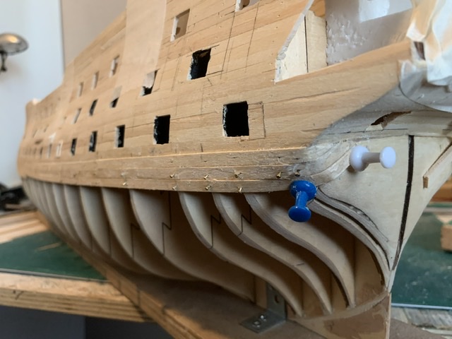

    Kleine up- date om wakker te blijven,
    Gebeurt er dan niets meer op de Tilburgse werf???
    Jawel, voorlopig nog wa verder met de plankjes:
    Werk aan de kielzijde......
    Inderdaad, goed gezien, bovenin een beetje houtvuller gebruikt, maar dat komt later (in 2021 of zo) nog wel goed.
    Daar komt nog een latje ergens, waarna alles zwart geschilderd gaat worden, veel later dus.
    En aan de boeg, compleet met een aantal “droppers”...
    En weer een plankje....
    Tja het is vooruitgang nietwaar, en alles nog niet geschuurd dus het valt best wel mee vind ik, langzaam aan komen we er ook.
    Het is best een forse romp om zo te beplanken, maar ik heb de tijd, (kan ik lekker die 90 kozijntjes voorlopig nog ff uitstellen):p:D
