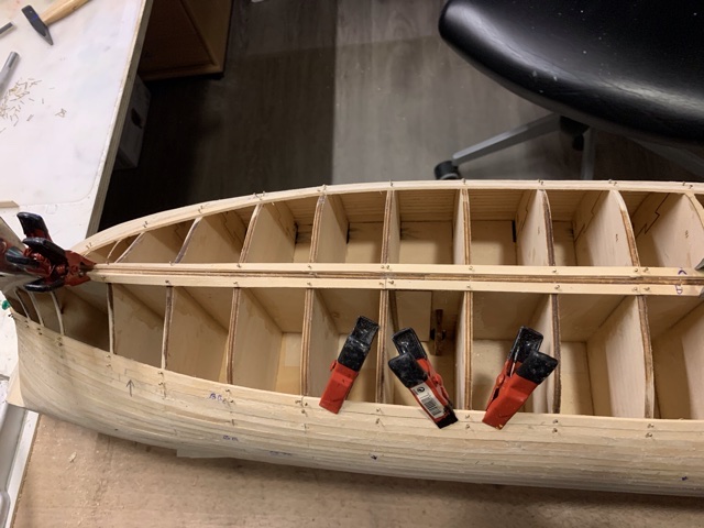

    Naast een aantal gangen vanavond de zandstrook aangebracht, ter voorbereiding hierop eerst met wat resthout extra “vlees” aangebracht tussen de voorste spanten:
    Vervolgens het midden deel van de zandstrook, en tja als je dan zo lekker bezig bent vergeet je weleens om een fotootje te schieten, :(:( dus dan maar van het midden en achterste deel:
    Achteraan moest deze getorst tegen de valse kiel gelijmd worden, dus de klemmen moesten erop:
    En tot slot het totaal plaatje:
    Aan de voorzijde is deze ook licht getorst en fors verjongd tussen het tweede en derde spant, zoals op deze foto te zien is.
    Tja en dat is weer genoeg voor vanavond, de tijd vliegt als je zo lekker bezig bent, dus alles kan weer lekker drogen.
    Gr Koos

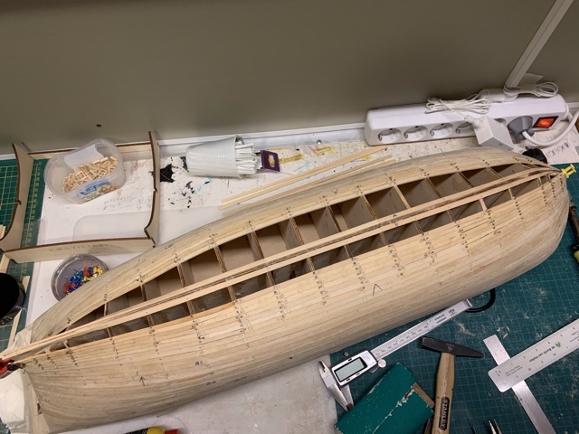

    Inmiddels ben ik zover dat de laatste 10 huidgangen aangebracht dienen te worden, en dat is een kwestie van veel meten en rekenen, dus ff in de computer een tabel gemaakt:
    Bij elke gang word de overblijvende opening per spant gemeten en ingevoerd waarna deze maat door de resterende aantal latten gedeeld word zodat de breedte dan weer afgetekend word op de huidplanken. Nadat deze op breedte gesneden en geschuurd is kan deze op de romp gelijmd worden, waarna het meten weer opnieuw begint etc.
    Een heel verhaal, maar uiteindelijk zat de eerste (van de laatste 10) in model gebrachte gang op de romp:
    Een heel werk maar dan heb je ook iets, nietwaar ;)

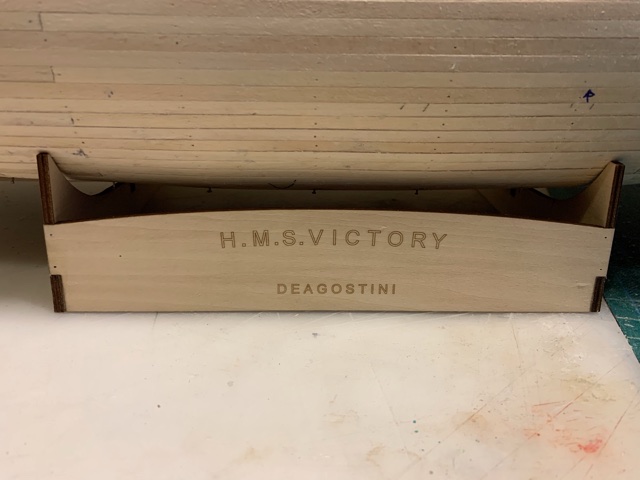

    Tot slot nog even de bij het pakket geleverde standaard in elkaar gelijmd:
    Genoeg weer voor deze keer, dus tot later......
    Gr Koos

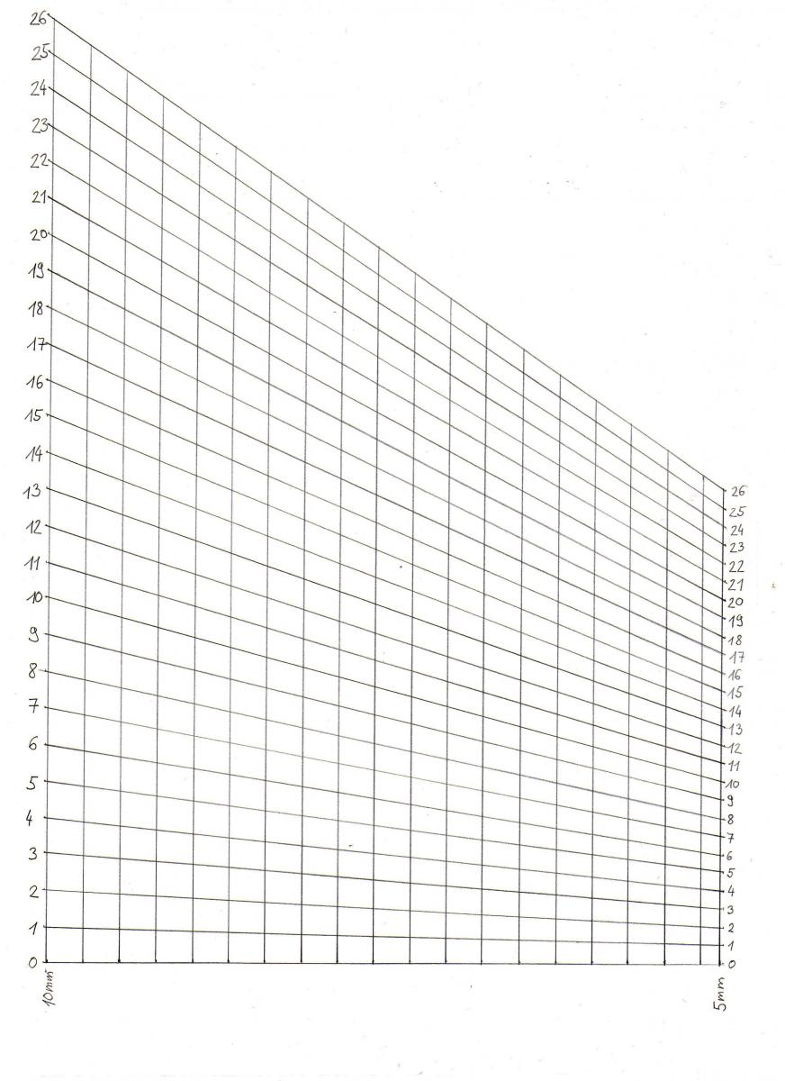

  9. Koos, vraagje hoe zet je zo’n tabel op, wil hem (tabel) gebruiken bij de “Endeavour”
  10. Jaques
    5.810
    Stuur mij je mailadres maar via PB, dan stuur ik hem jou wel toe Henk......

    Voor een kleinere schaal kun je dit gewoon in acrobat op kleinere schaal uitprinten naar behoefte
    Flying Scotsman en Herby63 vinden dit leuk.
  13. Super Koos , Dank je wel, ik ga het uitprinten

    Zoals Hans al schreef is dit raster van hem afkomstig, ik werk met de tabel..;);) van een paar posten geleden.
    Deze tabel is zoals deA het omschrijft in de BB, en daar is ook goed mee te werken vind ik.
    Maar er zijn meerdere wegen naar Rome...:yes:

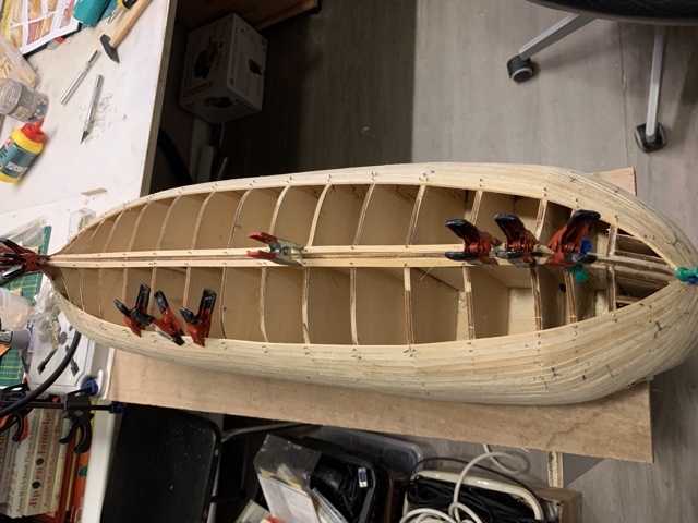

    En we zijn weer een stuk verder met de beplanking:
    Bakboord zit bijna dicht, nog drie gangen te gaan.....

    Uiteindelijk een zijde dicht:
    Stuurboord zit dicht........
    Ben niet geheel ontevreden, zitten wel een paar kiertjes in maar die zijn goed te vullen tijdens het schuren.
    Alles kan lekker drogen waarna morgen de andere zijde gedicht kan worden,
    Tot dan
    Gr Koos
