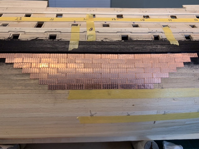

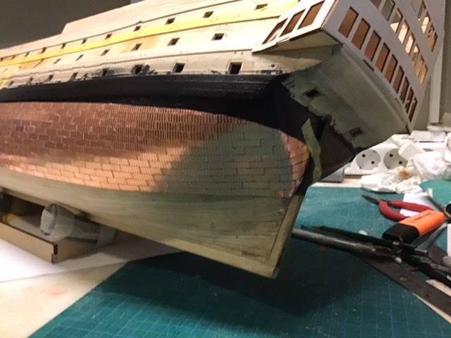

    Vandaag weer mijn gebruikelijke vrij dag dus gaan we maar verder met de plaatjes, eerst mbv tape de ronding richting de boeg bepaald:
    Na een tijdje was dit stuk gereed, moet nog wel ff gepoetst worden, maar dat kwam goed....

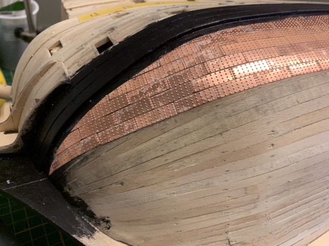

    De rijen werden nu naar de kiel toe afgewerkt:
    Hieronder nog een aantal rijen gelijmd:
    De boegzijde gereed en gepoetst :thumbsup:
    En bij de kiel is het ook zover....

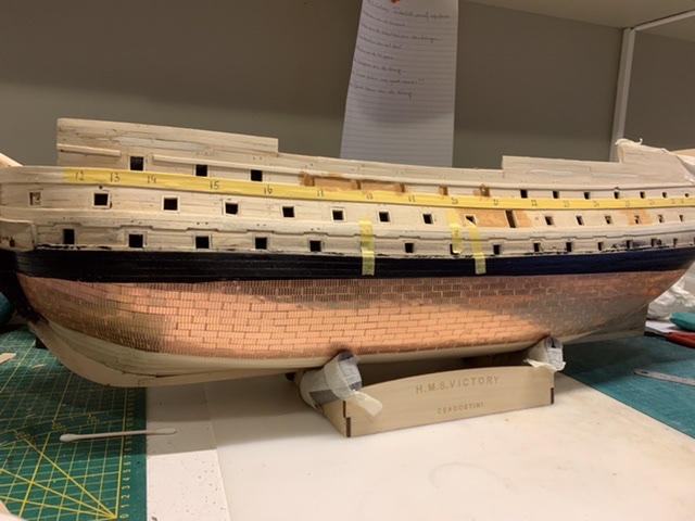

    Al met al een productief dagje want de eerste 12 rijen zitten er aan BakBoord op:

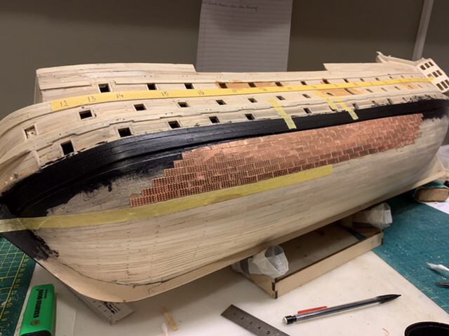

    Nu moest ik kiezen, eerst onder aan deze kant, of deze 12 lijnen ook aan SB aanbrengen, ik ga voor de tweede optie dus de lijnen aan Stuurboord uitgemeten en met tape op de romp aangegeven:
    Dat moet morgen volgens mij redelijk gelijk zitten zo, dus daarmee kunnen we morgen weer verder

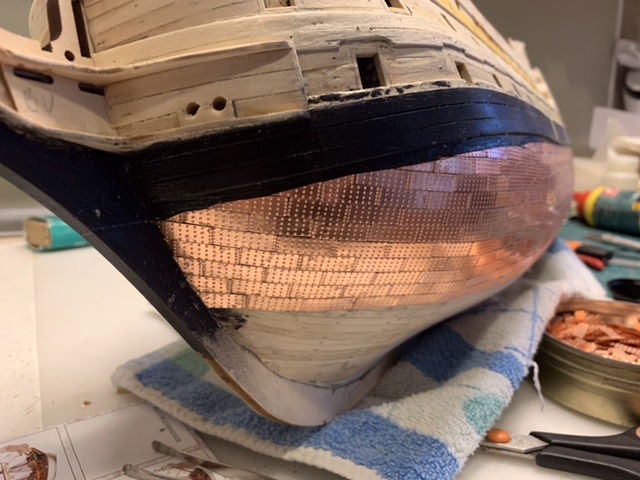

    Ik heb natuurlijk totaal geen ervaring met het bekoperen. Knip je dit, of is dit ook eventueel te snijden? Ik ben ietsie kritischer dan voorgaande sprekers:rolleyes: je bent snel, heel snel. Maar kan je de de lijn van boven nog ietsie strakker maken of houden? En voor het plakken elk plaatje meer in vorm brengen of knippen, snijden of vijlen? De tweede en derde van boven vraagt dan om meer aandacht?:)

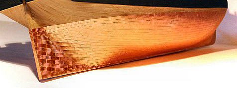

    En voor een strakke waterlijn, is dit eigenlijk wat we bij mij thuis besproken hebben (foto hieronder), de 1e rijen gelijk met de waterlijn plakken, maar ik denk wel dat zoals jij het nu doet het er ook wel gelikt uit gaat zien :)

    Hans, je kunt ze zowel knippen als snijden, ach de snelheid valt wel mee hoor, vandaag zo’n 10 uur bezig geweest endan kun je heel wat doen;)
    De snijlijn bovenin is het moeilijkste om te doen, maar ziet er voor het oog best goed uit.
    Het vormen van de plaatjes gaat op zich ook wel maar in de breedte kun je er niets mee, anders weet je echt niet waar je blijft.
    Kleine naadjes, met het blote oog nauwelijks waar te nemen, daar ontkom je volgens mij niet aan, zeker voor en achter bij de scherpe rondingen van het model.
    Maar bedankt voor je kritische oog hoor, daar word het alleen maar beter van :thumbsup:

    Ik snap het Koos, het is ook geen kritiek hoor, wat de waterlijn betreft. Het is wel zo dat wanneer je de waterlijn goed hebt uitgetekend, dan maken de rondingen bij boeg en steven niets uit en kun je de lijn altijd volgen met de 1e rij plaatjes, al naar gelang het model kun je er dan nog één of twee rijen onder plakken. Maar zoals ik al liet weten, ga lekker door op je eigen manier, want ik zie het helemaal goed komen:thumbsup:. En ik zou het zeker niet meer veranderen en/of de andere kant anders doen...

    Waarmee heb je de plaatjes gepoetst? Daar ben ik wel benieuwd naar. Is mijn veronderstelling juist dat poetsen nodig was om lijmresten te verwijderen?

    Met een of andere nagellak remover Herby, op basis van aceton, en idd voor de lijmvlekken.;)
    Beste werkt het als je een aantal plaatjes gelijmd hebt om dan gelijk met een wattenstaafje en van die ronde dingen waar ze make- up mee verwijderen erover heen te gaan.

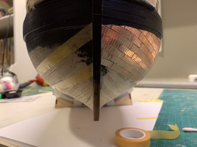

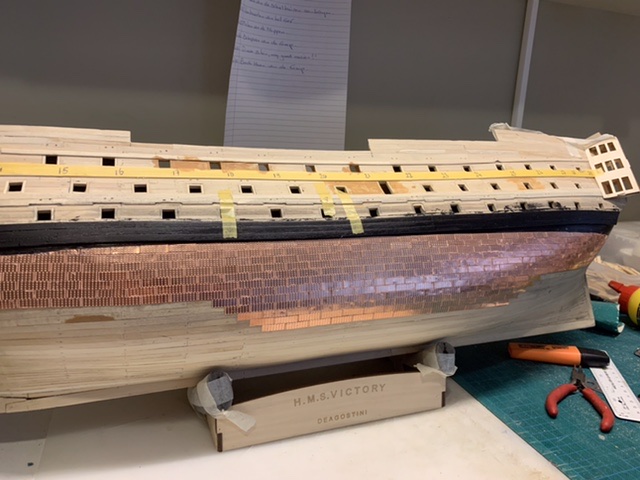

    Vandaag toch nog eens lopen te denken en bekijken, nog eens kijken en me afgevraagd waar ga ik nu voor, De historische correctheid, of het mooie?
    Maar toch maar vast aan stuurboord begonnen:
    Komt precies op de tape uit, dus dit komt dan gelijk met Bakboord......
    Maar dan: Historische correctheid of mooi??

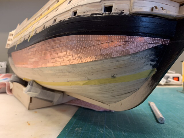

    Ik denk laat ik de sprong maar eens wagen, alles weer uitgezet met tape, maar die twee rijen plaatjes bovenin zag ik ook niet zitten, dus dan maar als een compromis, alleen de bovenste plaatjes door laten lopen......
    En dan krijg je dit:
    Niet op de vlekken letten, de poetser is nog niet geweest....
    Ik heb inmiddels al een keuze gemaakt, nu jullie nog....

    Zo doorgaan Koos - ik vind de band aan de bovenzijde wel goed staan.

    Mooi Koos, één of twee rechte banen maakt niet uit, je krijgt zo wel een strakkere waterlijn....:thumbsup:
