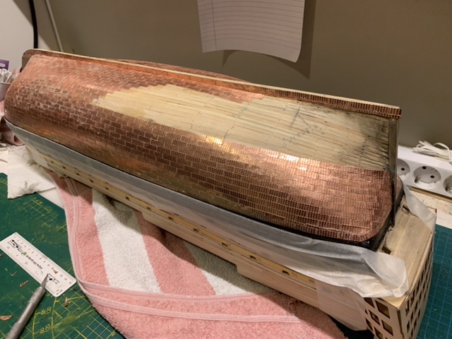

    Allemaal weer bedankt voor de leuke reactie’s, vandaag weer wat ruimte gevonden om verder te plakken aan StuurBoord waarvik het begin gemaakt heb:
    De eerste plaatjes op de kiel geplakt waarna ik verder ging richting de voorsteven:
    Hier zijn de eerste drie rijen weer verjongd.......
    Dus het begin is weer gemaakt aan deze kant, en kunnen we de volgende keer weer verder:yes:
    Gr Koos

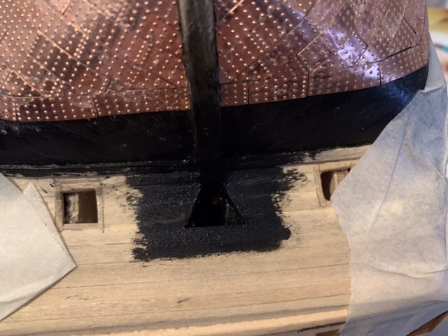

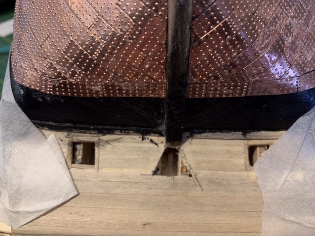

    Inderdaad Hans, het zijn er heul veul, maar af en toe doe ik ook wel wat anders tussendoor hoor, o.a. zoals de werkzaamheden in de achterzijde, het hennegat, de opening waar het roerblad later in komt:
    Eerst aftekenen
    Uitsnijden
    En zwart schilderen
    Dat is wel een heel bijzondere vergelijking hoor Herby :rolleyes: maar ik snap wat je bedoelt.

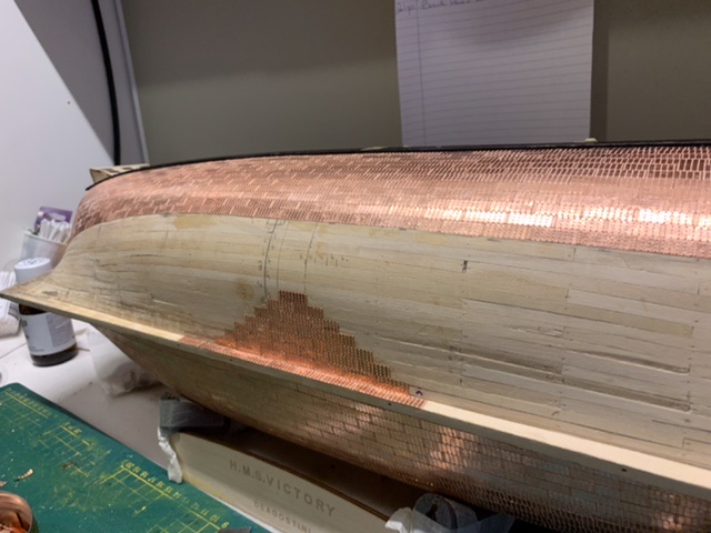

    Verder maar weer met wat plaatjes plakken:
    De aansluiting met de bovenste rij is een feit......
    En voor de afwisseling weer iets anders, het roerblad voorbereid want deze word immers ook bekopend:
    De inkepingen voor de vingerlingen afgetekend, ingezaagd en uitgesneden....
    De rompzijde moet afgerond worden (voor het vrij kunnen zwenken / draaien) dus werd deze in model geschuurd.....
    Deze is zover gereed, klaar om bekopend te worden maar dat komt weer later,
    Tot de volgende up-date,
    Gr Koos

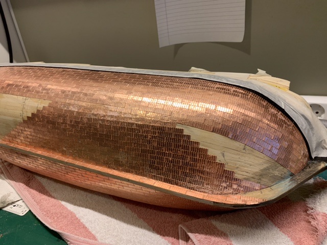

    Vanavond weer een plakavond dus verder aan stuurboord richting de voorsteven:
    Het gaatje word steeds kleiner, totdat.....
    Yep, klaar aan de voorzijde....
    Rest nog het laatste gat richting de achtersteven, goed voor twee of drie avondjes ;);)
    Vooraan nog iets meer te poetsen, dacht slim te zijn om met handschoenen de plaatjes te plakken, maar dat was geen succes, deze plakte uiteindelijk aan de vingers en het leverde alleen maar meer lijm op de plaatjes op :confused::confused:
    Dus de volgende keer maar weer met de vingers, heb ik naderhand tenminste wat te “pulken”.... moeders ook weer blij kan ze de volgende dag tenminste met de stofzuiger rond...;);)
    Gr Koos

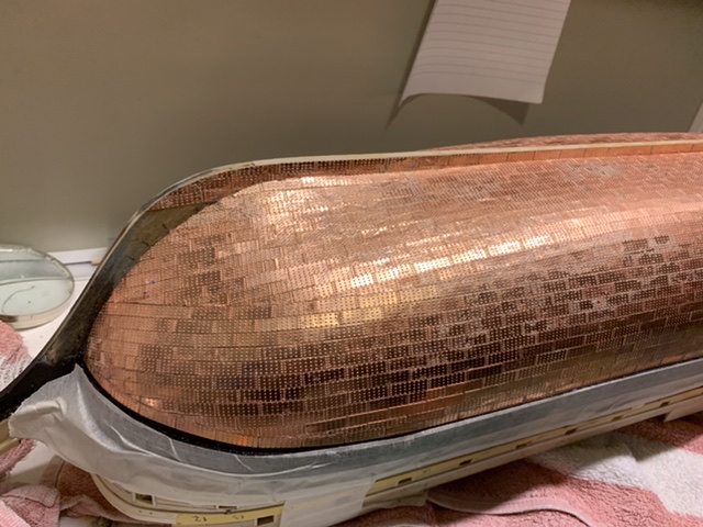

    Inmiddels is de insteker aan de achterzijde “uitgezet”:
    Lijkt wel een golfslagbad maar toch zitten ze recht hoor...
    En gevuld met de plaatjes:
    Langzaam maar zeker word het “gat” kleiner:
    Ben hier al bezig geweest met het reinigen van de plaatjes, echter moet dit in meerdere keren gebeuren (want met die ronde watachtige dingen voor oogschaduw etc te verwijderen) los je wel de lijm op maar verspreid je hem ook weer. :(
    Dan krijg je als het ware een vlies erover wat hierboven goed te zien is op de foto, het is wel zo dat de foto dit weer heel erg vertekent, in het echt is het veel minder. Deze waas is na een uurtje heel goed te verwijderen met een wattenstaafje gedrenkt in de nail- remover.;)
    Dus dat gaat helemaal goed komen straks aan het einde, eerst de volgende keer de laatste plaatjes tegen de romp lijmen.:)
    Genoeg voor nu, dus tot de volgende keer maar weer,
