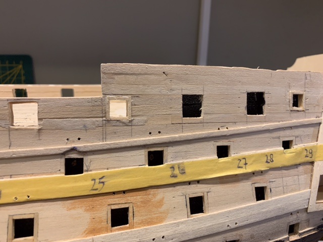

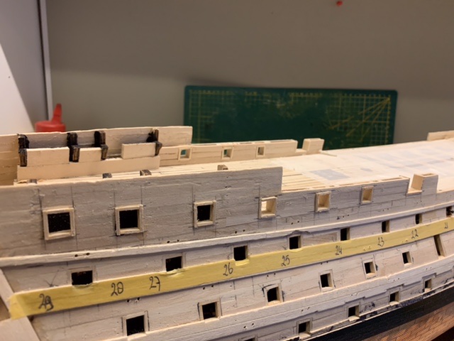

    Aangezien het vakantie is vandaag lekker door kunnen bouwen, na de beplanking verder met de bolder sparingen en de laatste geschutspoorten:
    De eerste sparing voor de bolders zit erin....
    De geschutspoorten afgetekend:
    Waarna het boren en snijden weer kon beginnen:
    Na zo’n anderhalf uur was bakboord gereed:
    En anderhalf uur later Stuurboord:
    Van een latje 3x3mm staanders gezaagd voor naast de openingen:
    Waar een lat van 1,5x5mm tegen gelijmd werd:
    Hier weer kortere stukken op en weer een hele lat daar over heen:
    Achterin nog een lat van 4x11mm als houder voor de schietbuizen gelijmd:
    En alles kan drogen
    Genoeg voor vandaag dacht ik zo, dus tot de volgende up- date maar weer,
    Gr Koos

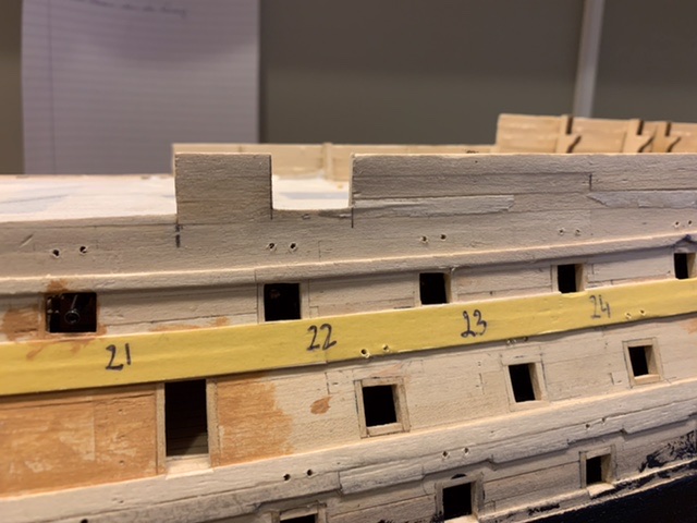

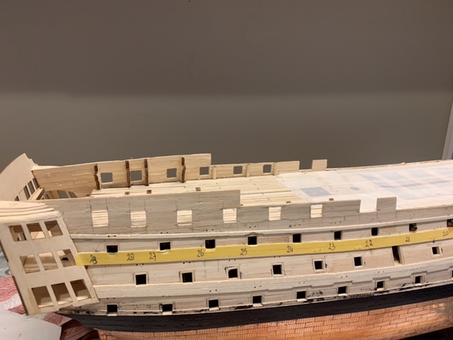

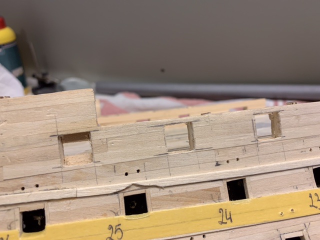

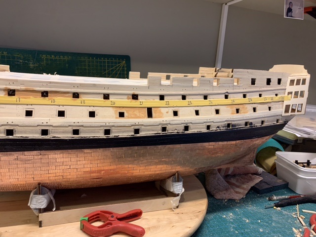

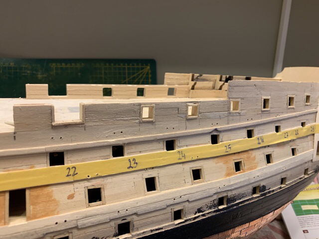

    Maar goed vandaag is er weer heel wat werk verricht op de werf, eerst het afwerken van de verschansingen met de geschutspoorten en de bolder sparingen.
    De poorten en deze boldersparingen moesten uit de binnenzijde van de verschansingen gesneden worden:
    Een heel gefriemel maar uiteindelijk was ook deze klus geklaard, een totaaloverzicht:

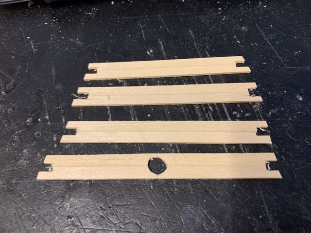

    Nu moesten er weer wat kozijnen in elkaar gelijmd worden:
    En na een tijdje drogen konden die op hun plaats gelijmd worden:

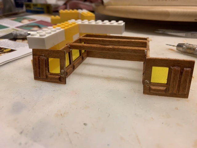

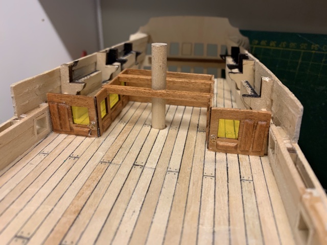

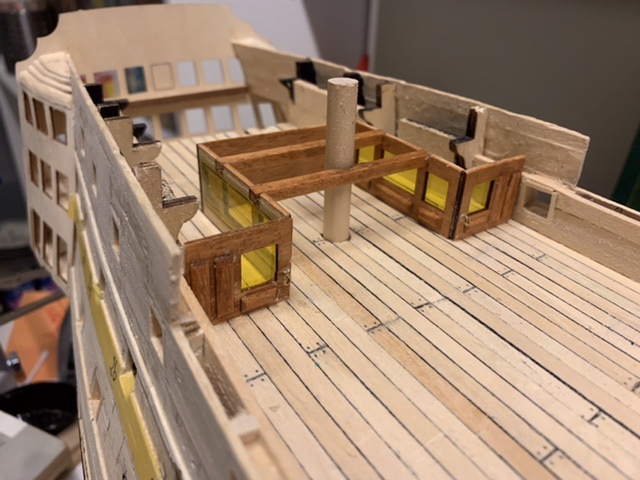

    Verder met de wanden van de officiershutten:
    De wanden werden gebeitst met de Kolderstok beits midden eiken:

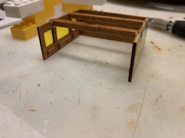

    Terwijl die lagen te drogen werden de ramen van gele folie rondom opgeschuurd voor een betere hechting:
    Later met witte houtlijm tegen de achterkant gelijmd:
    De zijwanden met behulp van de Lego steentjes haaks op de achterwand gelijmd waarna de dekbalken erop gelijmd werden:
    En zo komen ze uiteindelijk op het dek:

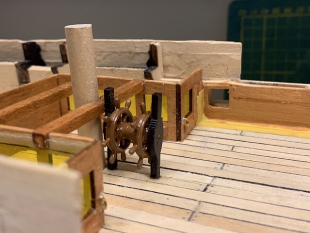

    In de zijwanden werd nog een haaks omgebogen oogpennetje gelijmd...
    Nadat de geschutspoorten gelijk met de romp en de verschansingen geschuurd waren kon ik de wanden definitief op het dek lijmen:
    De zijkanten moeten nog opgevuld worden.....
    Het schip oogt gelijk weer een stuk anders zo:
    En nog een totaal overzicht:

    Als eerste werd het stuurwiel voor de bezaanmast op het halfdek geplaatst en vastgelijmd:

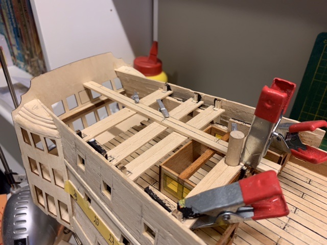

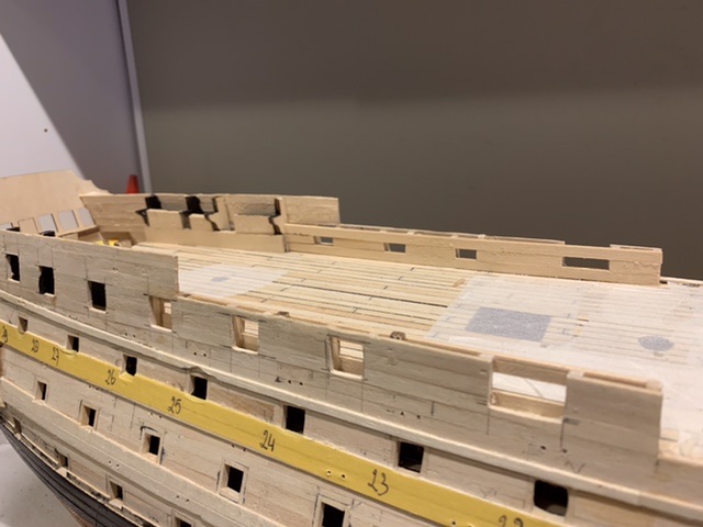

    De dekbalken voor het Kampanjedek ingemeten, samengesteld en tegen elkaar gelijmd:
    En op hun plaats op de spanten gelijmd:

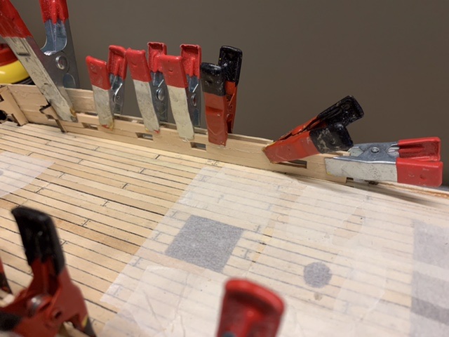

    Nadat de spant koppen verjongt waren (naar 3mm breedte) de planken erop gelijmd:
    De eerste zijn weer uitgelijnd......
    En zo verder tot bakboord klaar was:
    Ay, de extra steunen voor de verschansingen vergeten, dus dat eerst maar hersteld:
    Vijf stuks van 3x3mm aan elke zijde........
    Nadat het Kampanjedek geheel beplankt was aan elke zijde nog twee gangen tegen de aangebrachte ribben gelijmd:
    En dat was het weer voor vandaag, de beplanking kan vannacht lekker drogen, waarna de binnenzijde van de verschansing verder afgewerkt kan worden.

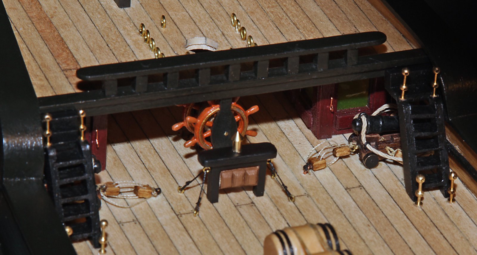

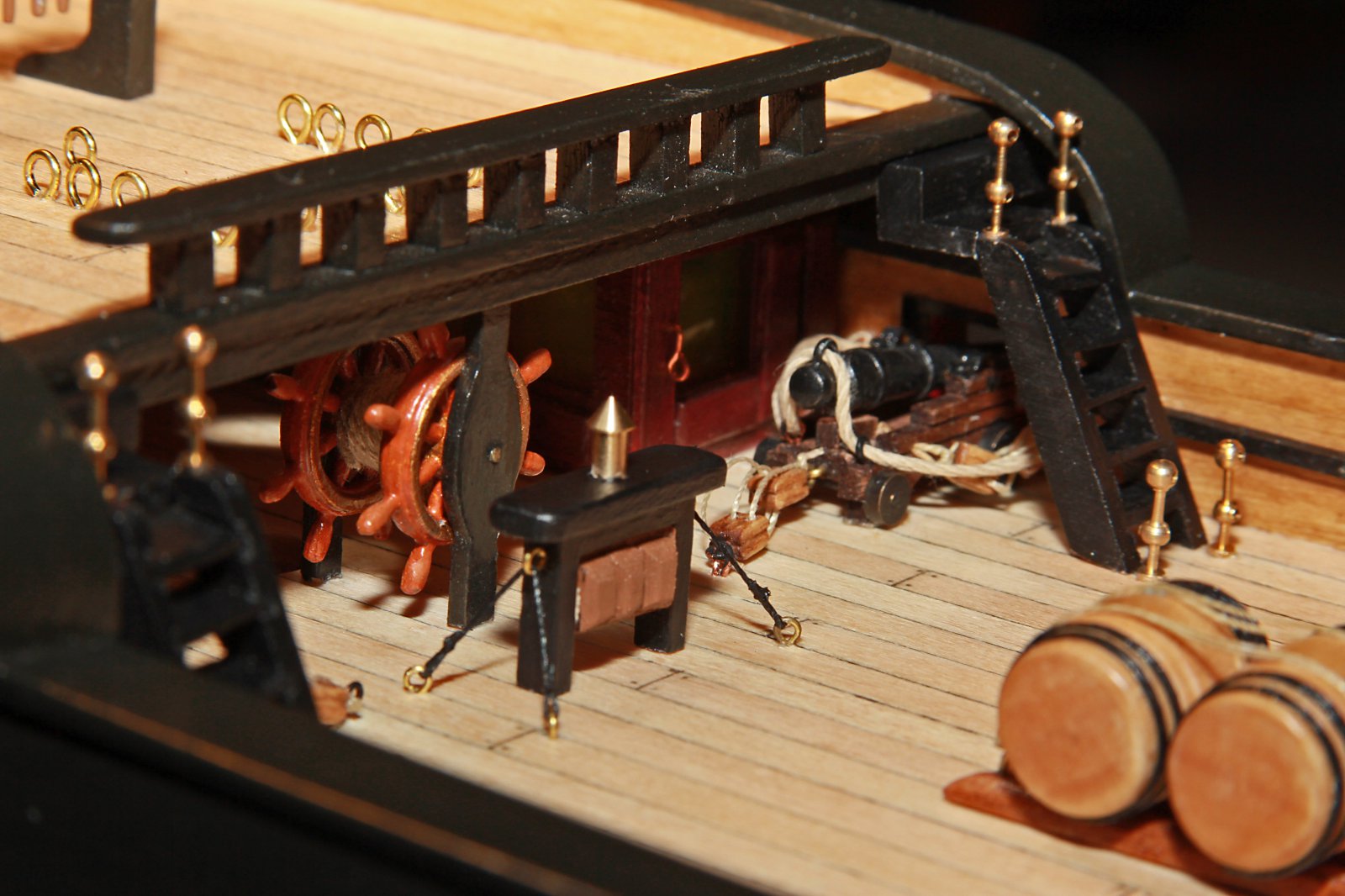

    Koos, ik heb destijds nog een kompashuis(je) voor het stuurwiel gemaakt, misschien vind je dat ook leuk. Het is vrij simpel uitgevoerd, maar wel een aardig detail,
    IMG_2576_bewerkt-1.jpg IMG_2586_bewerkt-2.jpg (ik zie nu ook weer hoe groot de blokken waren voor het geschut:rolleyes:)
    ps, geniet van de kerstdagen:)
