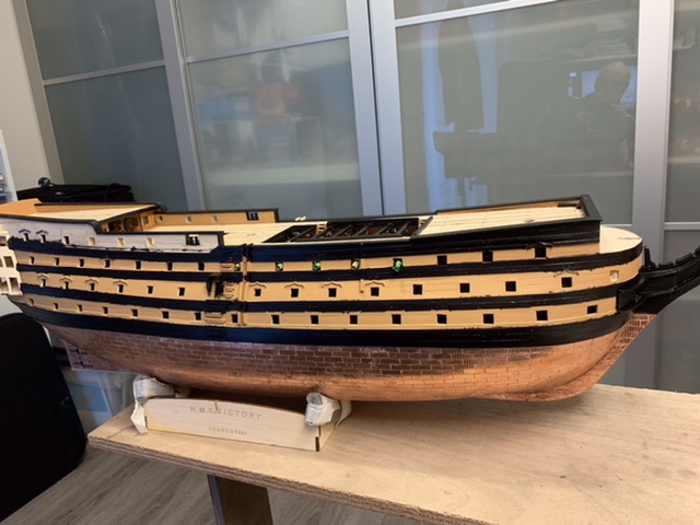

    Gelukkig is er op de Tilburgse werf na de feestelijkheden van de laatste dagen weer wat gebouwd, nou ja in hoofdzaak geschilderd.....
    Als eerste werden de zwarte banen met tape afgeplakt, geen eenvoudig klusje, tussen de stootwillen, trappen en kanons, maar uiteindelijk werden beide zijde voor de eerste keer zwart geschilderd:
    Na droging werd vandaag alles licht geschuurd en de tweede laag geschilderd waarna de tape verwijderd werd:
    Dat valt nog niet zo tegen....
    Alles maar weer goed laten drogen waarna er nog wat aangetipt dient te worden, maar dat komt later.....

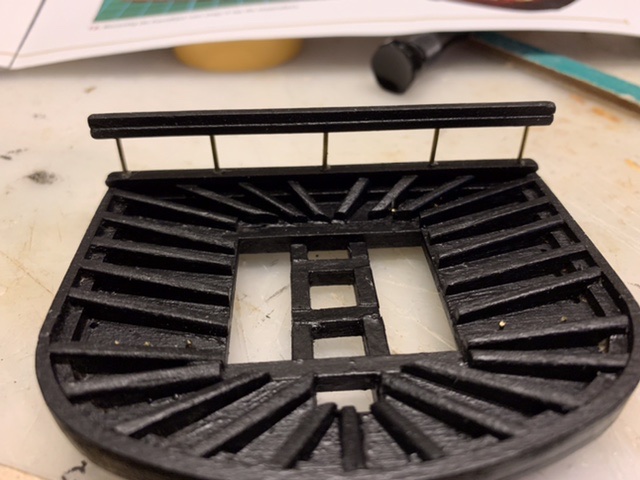

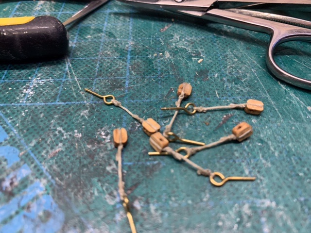

    Nu eerst verder met de grootmars, als eerste de laatste blokken aan de oogpinnetjes knopen:
    Vervolgens van messing 0,8mm vijf stukjes afgeknipt van 12mm lengt die eerst in de boven reling gelijmd werden, waarna het totaal in de gaten op de mars gelijmd werd:
    De zes oogpinnetjes met blokken en vier andere op lengte geknipt, waarna deze op hun plaats onderin de mars gelijmd werden:
    Hiermee is ook deel #61 afgerond, en gaan we verder met deel #62, de grootmast, maar dat is weer voor een next time ;);)

    Zwarte belijning op het bovenste berghout:
    Inmiddels heb ik een aantal vragen gehad (per pb) over de zwarte belijning op mijn Vic, en dan met name die van de bovenste berghouten, en yep deze lopen inderdaad niet met de berghouten mee ;)
    Ter verduidelijking even een foto met daaronder de handleiding:
    Zoals te zien is in de handleiding loopt de zwarte lijn met de onderzijde van de geschutspoorten mee, terwijl de berghouten achteraan zowat tot 1/3 hoogte van de poorten zit.
    En inderdaad er moet nog wat bijgewerkt worden :)
    Ik denk dat het hiermee duidelijk moet zijn, waarbij ik gemeend heb om het antwoord in het verslag op te nemen, dit misschien voor latere bouwers.....

    Mooi gezicht hoor, dat geel met zwarte banden, ik vind dit een mooiere combinatie als de vleeskleur die nu op de Victory zit

    Daar zijn de meningen over verdeeld peter, en het is wel historisch correct hee... Wil niet zeggen dat ik het grle niet mooi vind, heb er een poos over getwijfeld

    Ben met Peter eens, dat geel en zwart er mooi uit ziet. Dat heb je mooi gedaan. Het is ook een mooi contrast.

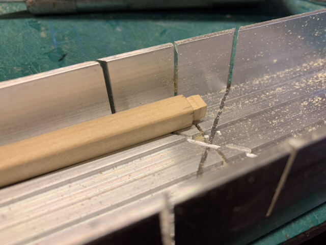

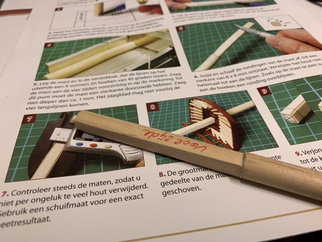

    Dus verder maar met deel #62, de grote mast, als eerste de top 8mm in het vierkant gevijld en geschuurd:
    En uiteindelijk paste deze door de mars:

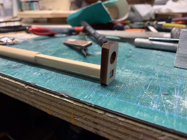

    Nu moest het uiteinde van 5mm lang 5mm in het vierkant gemaakt worden zodat hier (op een later tijdstip) het ezelshoofd op kon:
    Uiteraard wel even gepast....

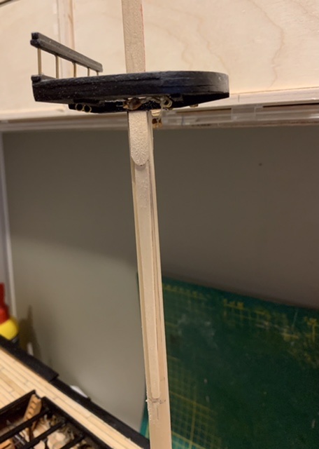

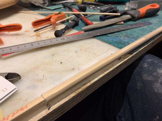

    Nu de onderzijde zodanig in model gebracht waardoor deze goed op zijn plaats paste en dus zo’n 95mm onder het dek in de romp zit:
    Gelijk ook de vissing aan de bovenzijde afgerond.......
    Vervolgens de mast bovenin, onder de mars, 3-zijdig in model gebracht, de voorzijde van 8mm naar 5 mm, en de zijkanten voor de verlengde wangen van een dikke 10cm, van 6 naar 3mm:
    Hier het langste vlak aan de voorzijde.....
    Nadat er nog wat latten en wangen in model gebracht waren deze aan beide zijden tegen de mast gelijmd en voila, hier staat deze met de mars te pronken:
    Staat er voorlopig goed bij.....

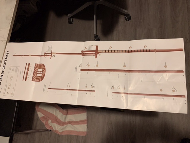

    Henk, ik heb hier een mastenplan, zie foto, als je mij via pb je e-mail adres stuurt zal ik er wel wat meer foto’s van maken die ik je dan toe kan sturen...
    Ik hoor het wel ....
    Gr Koos
  15. Jaques
    Jaques Forum veteraan
    Lid geworden:
    31 mei 2016
    Berichten:
    5.826
    Locatie:
    Tilburg
    Sorrie foto vergeten, dus nu alsnog:
