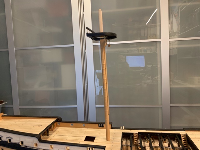

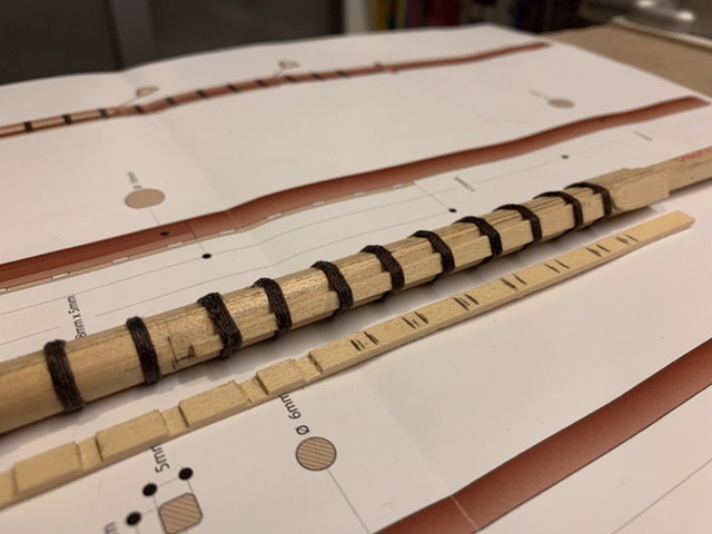

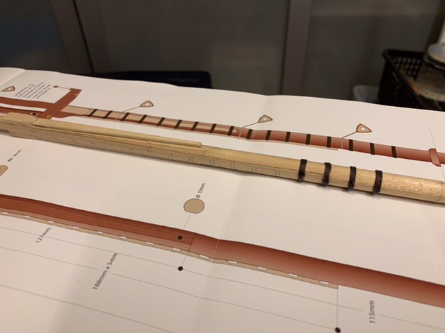

    En weer verder met de grote mast, als eerste voor vandaag de 17 mastbanden aangebracht:
    Uitgevoerd met touw, en dan vier windingen.....
    Er zijn meerdere wegen naar Rome, dat zie je ook in de verslagen de ene doet het zo met touw, anderen weer met dunne strookjes tape of stickervel, dus keuzes genoeg.
    Ik heb dus gekozen voor het touw, zoals deA het in de bb heeft staan.

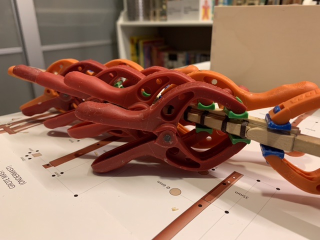

    Nu de slijtstrook , bestaande uit een latje van 2x5mm, afgetekend en de inkepingen voor de banden erin gesneden:
    Dit moest voorzichtig gebeuren want met 14 inkepingen van 1mm diep is er niet veel voor nodig om deze te laten breken......
    Maar uiteindelijk kon ik deze toch heel op de mast lijmen:
    Wel ff goed klemmen.....
    Na een uurtje drogen, lijmresten verwijderen etc. kon de gehele ondermast met ocker gele verf geschilderd worden:
    De mars staat er nog steeds los op uiteraard.....
    Lekker een nachtje laten drogen en dan kunnen we er morgen weer mee verder,

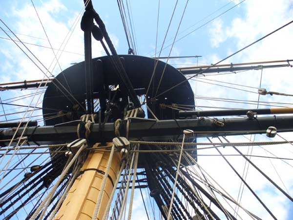

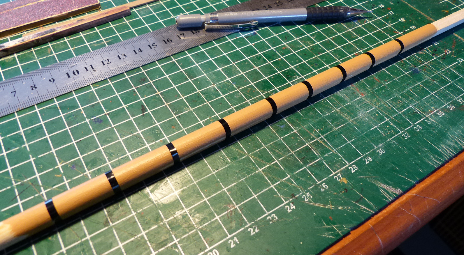

    Nog een kleinigheidje wat de 'mastbanden' zoals jij ze noemt betreft; De originele naam is kuipbanden en op de Victory zijn deze van metaal, deze kuipbanden werden heet gestookt en om de mast geschoven waarna ze na afkoeling door krimp muurvast om de mast zaten. Men noemde dit dan opgekrompen kuipbanden. De kuipbanden en/of woelings dienden om de mast bijeen te houden omdat de mast uit een kern (koning) en schaaldelen bestond. Dit werd gedaan om de mast die aan behoorlijke krachten werd bloot gesteld makkelijker kon mee buigen en er dus minder kans was op breuk.
    Misschien hier een ideetje voor een volgende keer; de kuipbanden die je op jou model hebt mee geschilderd in de kleur van de mast, waar overigens niets mis mee is, behalve dan dat je ze van touwwerk hebt gemaakt en dan heten het geen kuip- of mastbanden, maar woelings en die werden nooit geschilderd maar geteerd omdat touw en verf niet samen gaan. Kuipbanden kun je goed suggereren door ze van tape te maken, waarna je ze in de kleur van de mast kan schilderen, zie plaatje,
    2015 08 05_0406_bewerkt-1.JPG Het is maar een 'weetje' met suggestie hoor Koos, er is verder op zeker niets mis met het werk wat je ons laat zien, laat dat in ieder geval gezegd zijn :thumbsup:

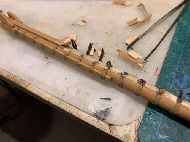

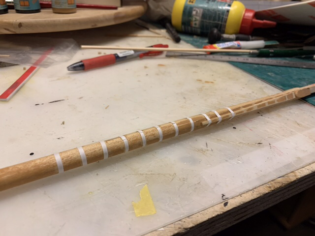

    Piet dank voor deze weetjes en aanmoedigingen. ;)
    Ikzelf had gisteren al zoiets van, mja het staat zo in de bb, het is wel aardig maar..........
    Dus vanavond bij thuiskomst gelijk maar:
    Yep, slopen die handel......:eek:
    In mijn bureau lade nog een stickervel gevonden:
    Reepjes van 2mm breed gesneden.....
    En deze op de mast geplakt:
    Aansluitend de mast met de nieuwe kuipbanden* weer geschilderd met de ocker gele verf en deze voor de droging in het dek gestoken:
    Dit lijkt mij iets subtieler, er moet nog wel een nieuwe aangepaste schuurlijst voor gemaakt en erop gelijmd worden, maar dat is voor later.
    * Nog even terug komen op de benaming, inderdaad heb je helemaal gelijk als je spreekt over kuipbanden ipv de door mij aangebrachte woelings, echter had ik mij in dit geval geheel laten leiden door de bouwbeschrijving. Dit is misschien weer een aandachtspunt voor volgende bouwers.

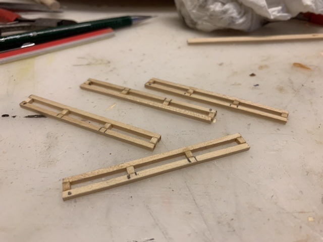

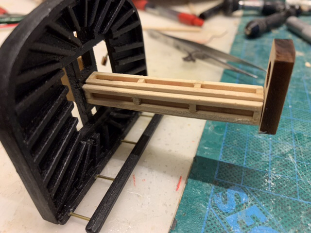

    Verder weer met de grote mast.
    Nadat deze enkele malen geschilderd was kon de mars er op gelijmd worden:
    De vierkante masttop moest aan alle vier de zijden verstevigd worden, dit met een “rekje” van laatjes 2x2mm, deze werden eerst alle vier in elkaar gelijmd:
    De tussenlatjes zijn maar amper 3mm lang......
    Nadat deze klaar waren en de lijm van de mars droog was, kon ik ze met houtlijm op de top lijmen:

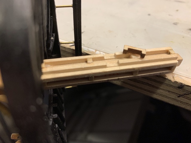

    En nadat de klemmen eraf waren ziet het er zo uit:
    Aan de zijkanten moesten er in het midden keepjes ingesneden worden waar U vormingen delen tussen gelijmd werden:
    Aansluitend kon de gehele top zwart geschilderd worden:
    Deze kan nu drogen waarna er nog wat touw met een lusje omheen geknoopt moet worden waar weer drie- schijfs blokken aan komen.
    En dat zien we in de volgende post....
