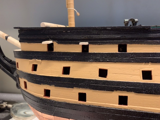

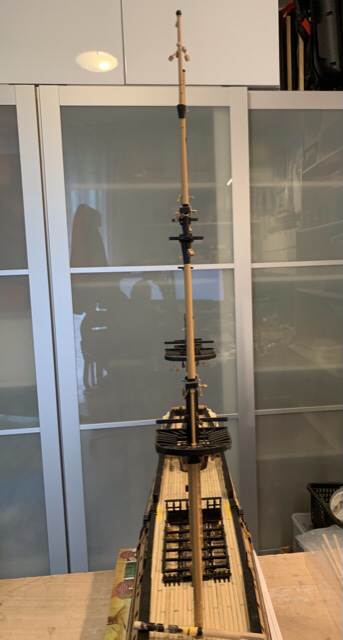

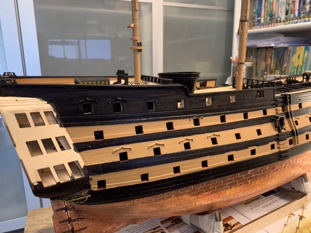

    Zoals in de vorige post beschreven is de laatste mast gereed en los in de romp gestoken staan ze er alle drie zo bij:
    Alles mooi in lijn......

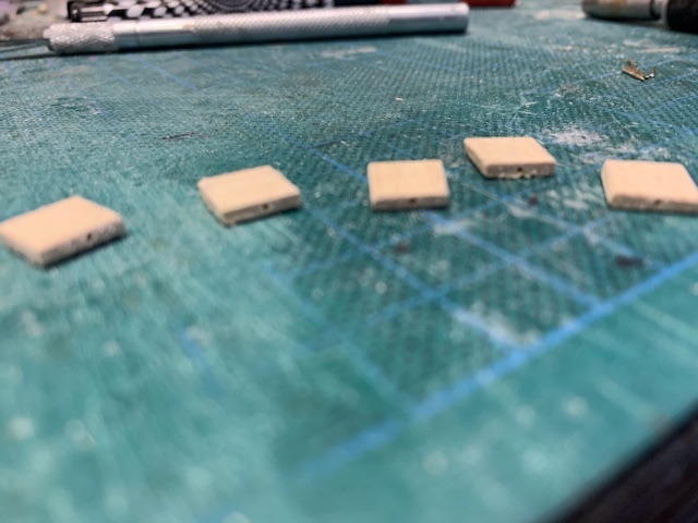

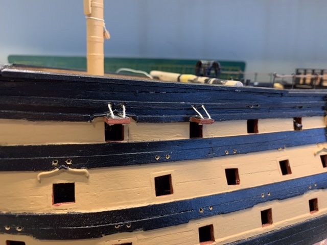

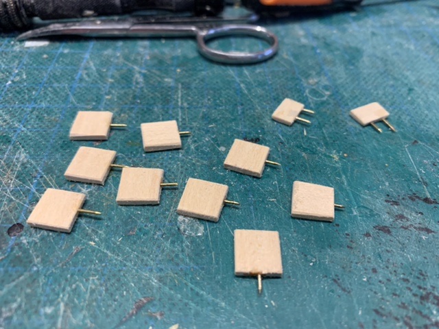

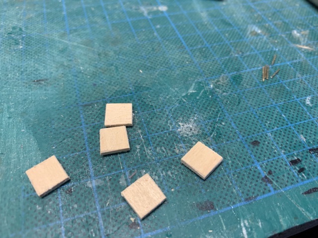

    Voordat de rusten aangebracht worden moeten er een aantal geschutspoort luiken geplaatst worden omdat dit later niet meer gaat, Dus werd als eerste de juiste maat bepaald:
    Deze worden gemaakt uit een latje van 1,5x10mm, waarin een gaatje van 0,7mm geboord word waar weer een afgeknipt nageltje in gelijmd word:
    De twee smallere zijn luiken voor de voorlaatste poort bovenin.......
    De luiken worden vervolgens in de romp afgetekend, gaatje geboord en daarin geschoven:
    Alle luiken in deze serie zijn klaar om geschilderd te worden,

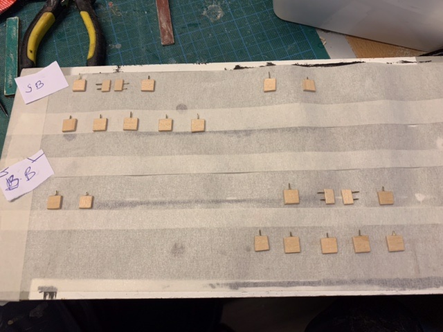

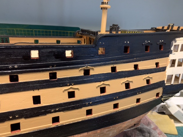

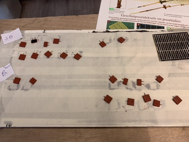

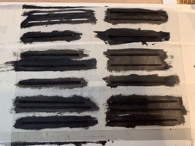

    De luiken in de goede volgorde op omgekeerd schilderstape geplaatst:
    De buiten kanten werden zwart geschilderd:
    De romp werd bovenin aan de achterzijde ook zwart geschilderd:
    Na droging de gaten voor de talies boven de bovenste luiken geboord:
    Aan de binnenzijde en de zijkanten werden de luiken rood geschilderd:
    De scharnieren (rechts boven) al eerder met primer geschilderd en later zwart.....
    En tenslotte de laatste luiken aan de binnenzijde rood geschilderd:
    Zover zijn we weer, genoeg voor vandaag, morgen weer verder,

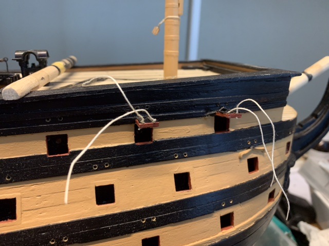

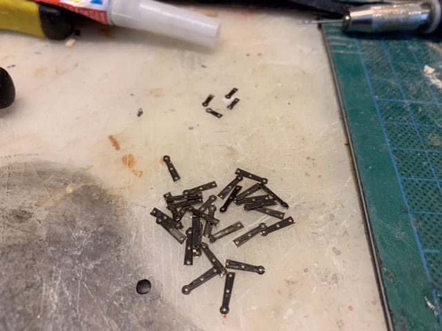

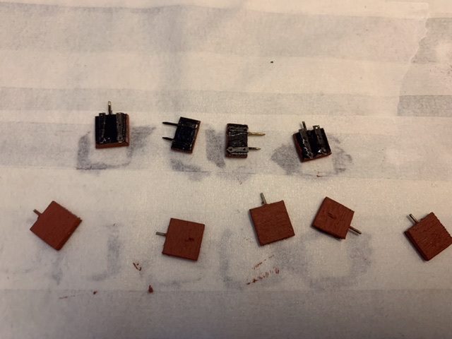

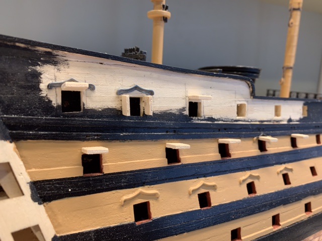

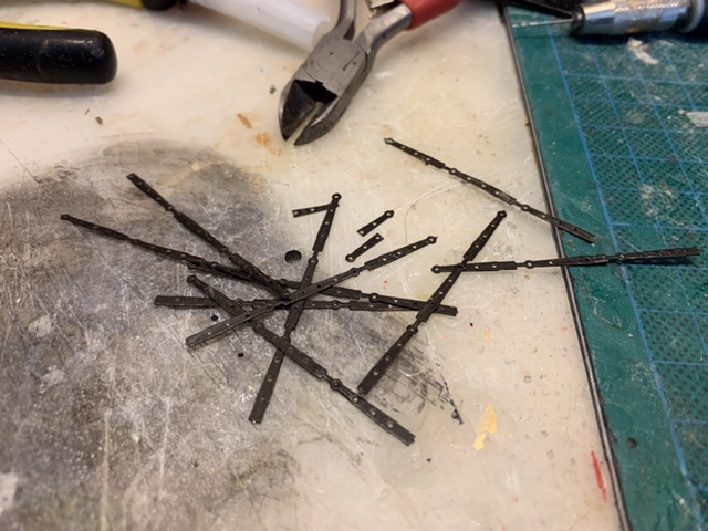

    Verder met de deksels voor de geschutspoorten, eerst de scharnieren op lengte gemaakt:
    De kortere bovenin zijn voor de luiken.....
    De scharnieren geplaatst volgens de Pietsan methode, wat glitsa op de luiken gesmeerd en hier de scharnieren nat in gelegd:

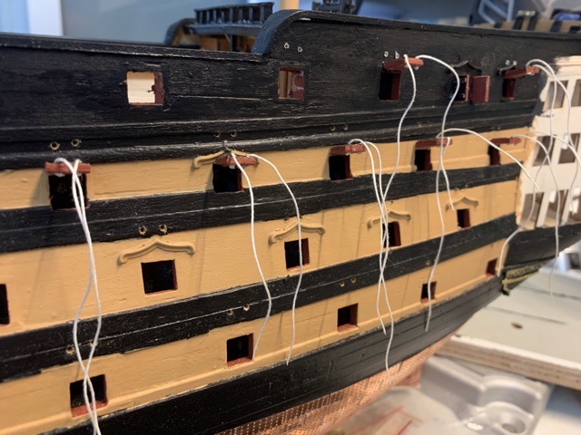

    Nadat ze er allemaal opzaten werden deze voorzien van een gaatje van 0,7mm door de punt, waarin de talies gestoken worden.

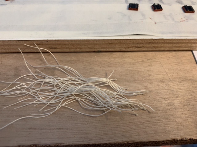

    Eerst de talies voorbereid:
    Het uiteinde hard gemaakt met seconden lijm en aan het andere uiteinde een knoopje.....
    De talies door de luiken geregen en deze vervolgens tegen/in de romp gelijmd:
    De eerste (linksboven) afgewerkt door de talies in de gaten boven de poorten te steken......
    Spagettie..........

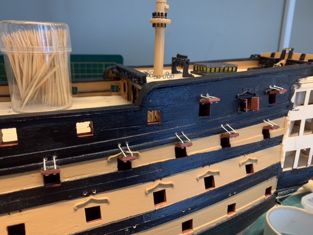

    Aan bakboord de achterste allemaal afgewerkt:

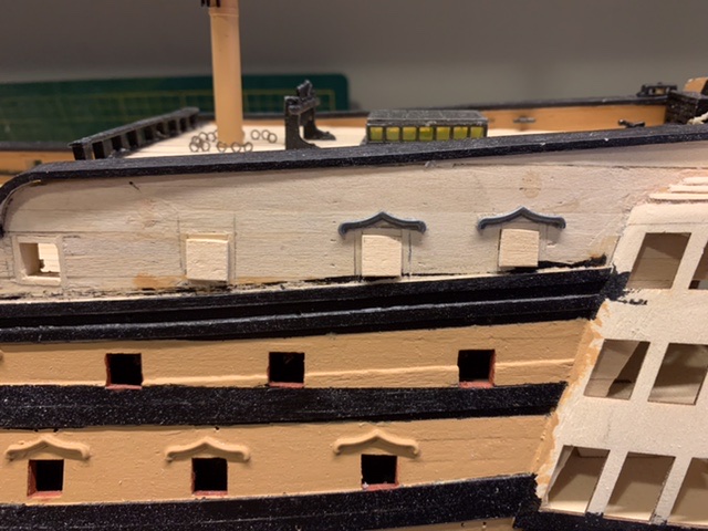

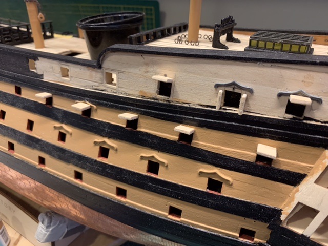

    Volgens de bb moesten deze luiken nu geplaatst worden, twee aan de voorzijde en zeven aan de achterzijde, dit is net voordat de rusten erop komen.
    Meer komen er voorlopig ook niet op Piet, en dat ze kwetsbaar zijn dat weet ik dus vanaf nu nog voorzichtiger met deze dame omgaan, ben ik gewend hoor dat moet ik met de andere dame ook :p:D dus dat moet dan kunnen hee....

    Maar goed vanavond de laatste touwtjes afgewerkt:
    De twee dichte luiken aan de achterzijde kregen ook nog wat scharniertjes, vier halve per Luik:
    Het blinkende is nog van de glitsa........

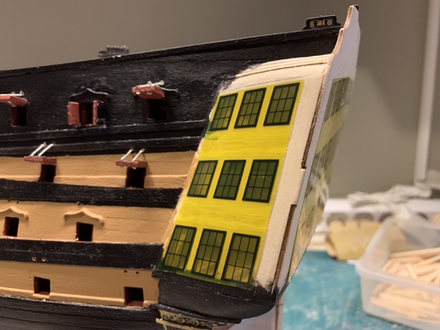

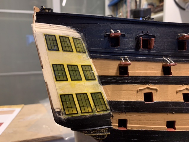

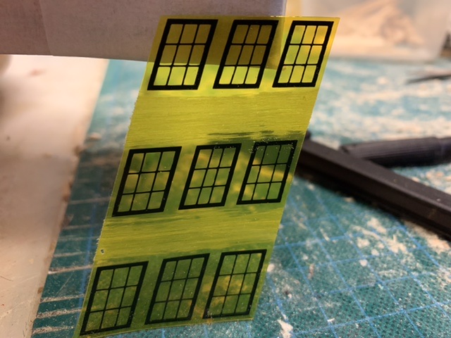

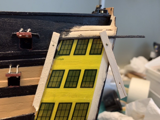

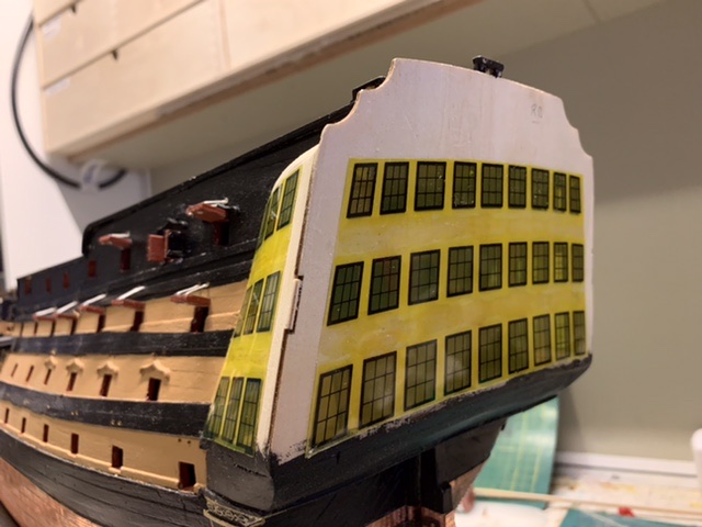

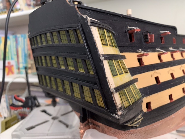

    Hiermee was deel #82 klaar, en gaan we verder met deel #83 de vensters en kozijnen van de spiegel en zij- galerijen.....
    Bij deel #56 was de gele folie voor deze vensters al geleverd, deze uitgesneden en aan de achterzijde met schuurpapier opgeruwd:
    Op deze brede banen middenin een heel klein beetje secondenlijm gesmeerd waarna ze tegen de galerij gelijmd werden:

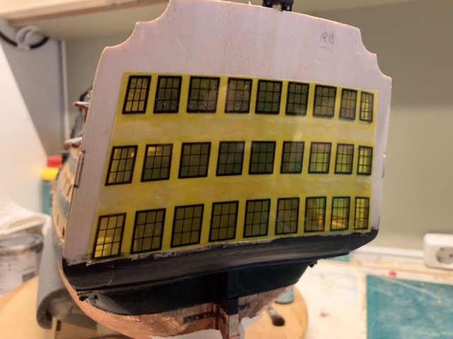

    Hetzelfde aan Stuurboord:
    En de spiegel:

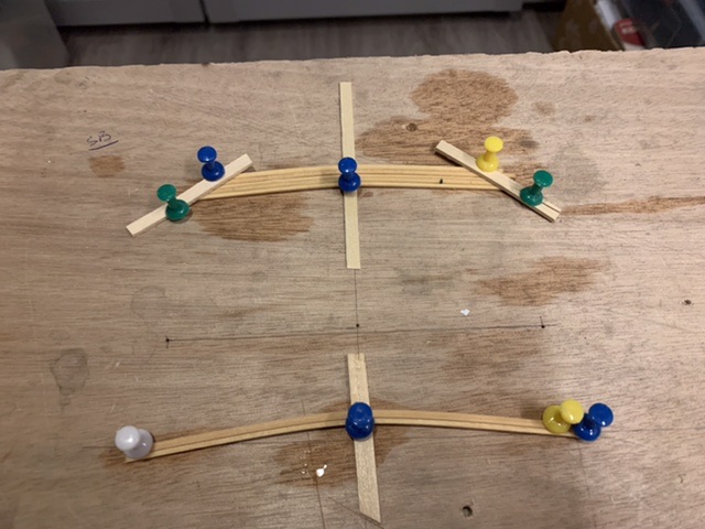

    Voor de spiegel nog wat latjes van 1,5x1,5mm en 2x2mm op lengte gemaakt, een tijdje laten weken en in de ronding gespannen:
    Deze kunnen lekker drogen waarna ze morgen weer verder bewerkt kunnen worden,
    Tot dan,
    Gr Koos

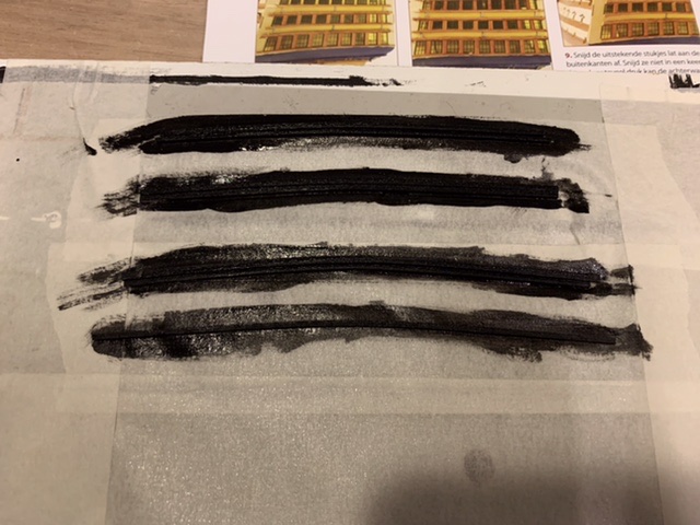

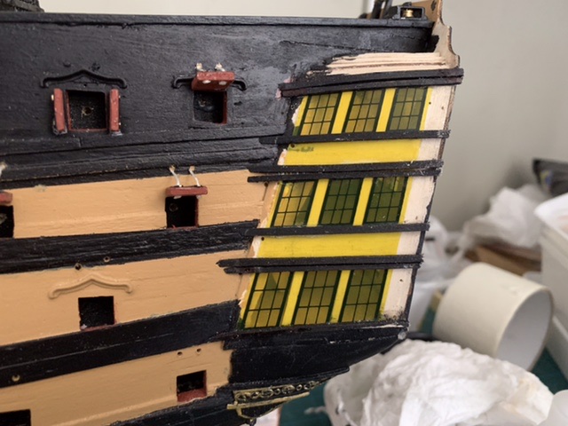

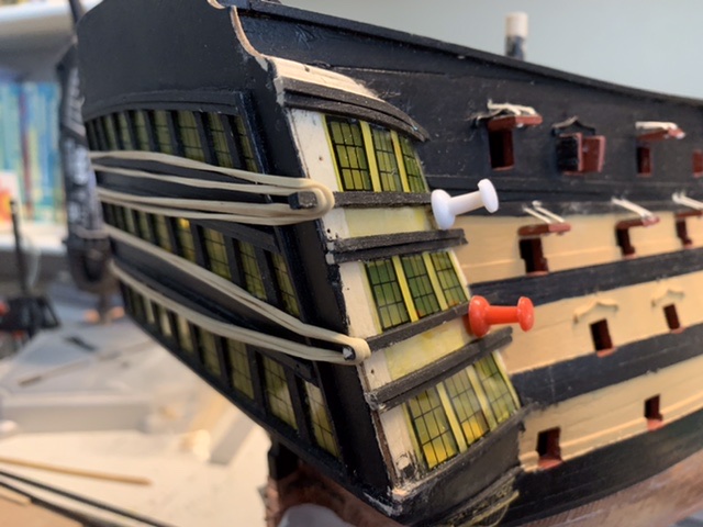

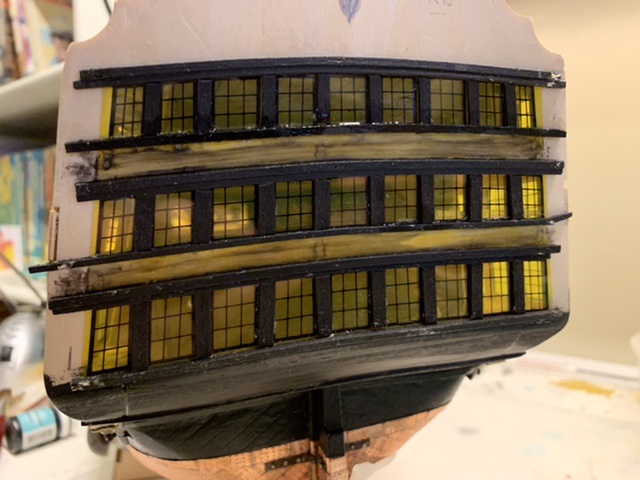

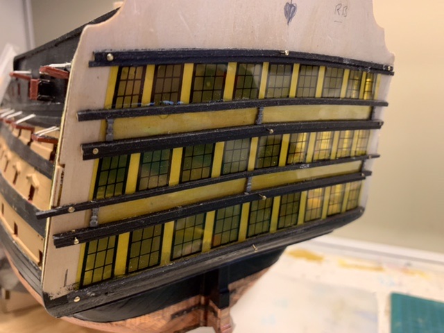

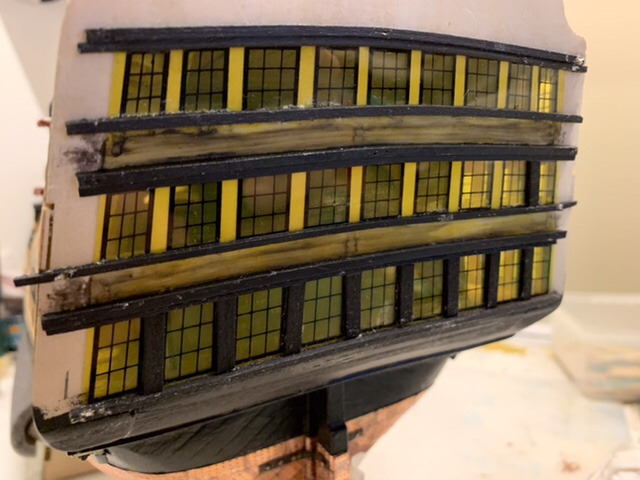

    De kachel nog maar even niet aangestoken want de volgende zaken moesten nog ff aan de buitenzijde van de spiegel aangebracht worden, dus verder maar weer.
    Eerst de eerder gebogen latten zwart geschilderd:
    Vervolgens werden deze onder en boven de raampartijen gelijmd:
    Van boven naar beneden:
    - Samengestelde latten van 2x2mm met daaronder een lat van 1,5x1,5mm boven de raampartijen,
    - En onderin een lat van 2x2 mm
    Als afstandhouders werden een zes-tal balusters geplaatst met daarop latjes van 1,5x1,5mm onder de ramen:
    Tussen de twee onderste rijen ramen zwart geschilderde latjes van 1x4mm op de gele stroken aangebracht:
    Hetzelfde tussen de bovenste rij ramen maar dan met een latje van 1x3mm.
    De brede banen tussenin ingestreken met witte houtlijm waar wat druppeltjes zwarte verf in gemengd werd.
    De latten aan de zijkanten gelijk met de raampartijen afgesneden en de zijkanten afgewerkt met latjes van 1,5x1,5mm.
    En aan de onderzijde nog een lat gelijmd van 1x3mm:
    De spiegel en de tussenruimten zwart geschilderd, onderin nog even niet want de lijm van het laatste latje moet nog drogen.
    Het totaal oogt nogal zwart maar geen paniek later word deze nog ruim voorzien van de ocker gele verf, hoe dat eruit gaat zien, zien we over zo’n zeven delen, maar tot dan zijn er nog genoeg andere werkzaamheden te doen, dus nu eerst maar even bijkomen.

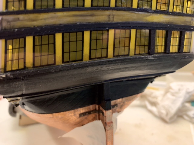

    De laatste dagen weer wat kleine zaken gedaan aan de zijgalerijen, als eerste wat latjes gebogen en zwart geschilderd:
    En deze verlijmd:
    Het tijdelijk vastzetten vergde vaak wat kunst- en vliegwerk......
    En zo kwamen deze er uiteindelijk allemaal op:
    En de laatste twee onder de vensters aan Stuurboord:
    Het is niet veel maar we zijn weer wat stapjes verder,
