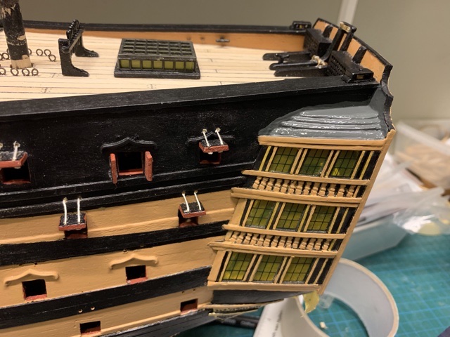

    Maar zowel jij als alle anderen weer bedankt voor de likes en overige opbeurende zaken, dus laten we maar weer verder gaan met de galerijen.

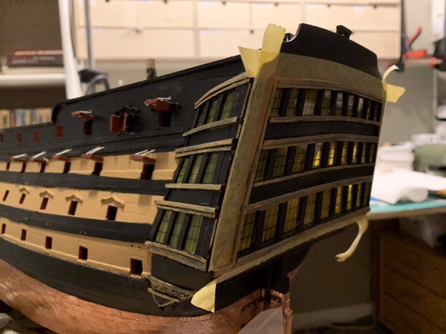

    Vanavond eerst de latjes allemaal ingekort, gelijk met de achterzijde van de spiegel plaat en de diverse zwart geschilderde latten tussen de ramen gelijmd, als eerste aan Stuurboord:
    Gevolgd door die aan de voor- en achterzijde:
    Hetzelfde kunstje aan Bakboord:
    En het totaal werd weer zwart geschilderd:
    Langzaam maar gestaag vordert het scheepje dus, maar nu is het weer genoeg voor vandaag,

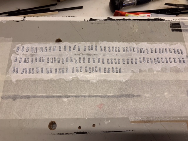

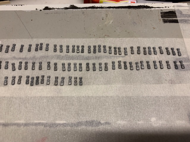

    En we zijn weer wat stapjes verder, als eerste vandaag de was gedaan en gedroogd, oftewel de balusters ontvet en op wat omgekeerde tape geplaatst:
    Nu konden ze met primer behandeld worden:
    De eerste 110 liggen in de primer.......

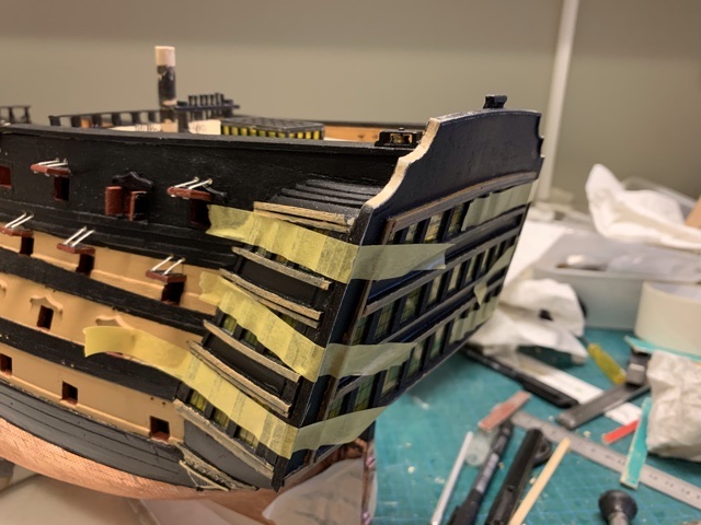

    Vervolgens latjes 1x3mm rond gebogen en zwart geschilderd:
    Gelijk ook twee latten van 1x3mm mee geschilderd.......
    Tja en toen...... een aantal posten geleden schreef ik dat de latjes van de spiegel en de galerijen nog met ocker geel geschilderd werden, dit vind plaats in deel #90 terwijl ik nu nog met deel #83 bezig ben, maar......
    In de tussenliggende delen word er o.a. aan de boeg gewerkt, diverse delen op de verschansingen, zaken zoals de rusten aan de zijkant van de romp, etc, etc....
    En dan komt het schilderwerk van deel #90 waarbij het scheepje op zijn zij, op de boeg, ondersteboven en in nog meer standen geplaatst dient te worden kortom dat gaat hem echt niet worden, dus werd vanavond Picasso maar ingevlogen :)
    De vlakke kanten van de latjes werden dus geschuurd en voor de eerste keer ocker geel geschilderd:
    Inmiddels waren de gebogen latten droog, dus werden deze op het hakkebord gelijmd:
    Gelijk ook de latten aan de zijkanten van de spiegel gelijmd.......
    Tijdens de droogtijden de balusters ocker geel geschilderd:
    En tot slot werden de gebogen latjes bovenop nog zwart geschilderd:

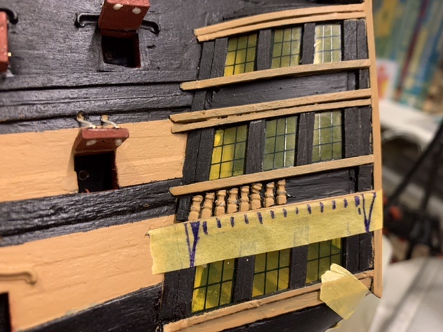

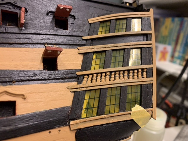

    Vanavond als eerste de latjes licht geschuurd en weer met ocker geel geschilderd:
    En dan het “monnikenwerk” de balusters tussen de raampartijen, eerst met wat tape de afstanden bepaald, en dan elke baluster zowel boven als onder even schuin aangezet tegen de schuurschijf:
    De eerste zit erop gelijmd......
    En zo stuk voor stuk verder:

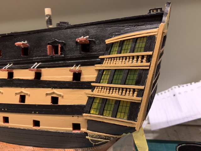

    De onderste rij aan bakboord zit erop......
    En een hele tijd later de bovenste rij:
    De gele stroken tevens voor de derde keer geschilderd, morgen nog eenmaal lichtjes schuren en dan nog eenmaal aflakken.
    Dus tot dan maar weer,
    Gr Koos

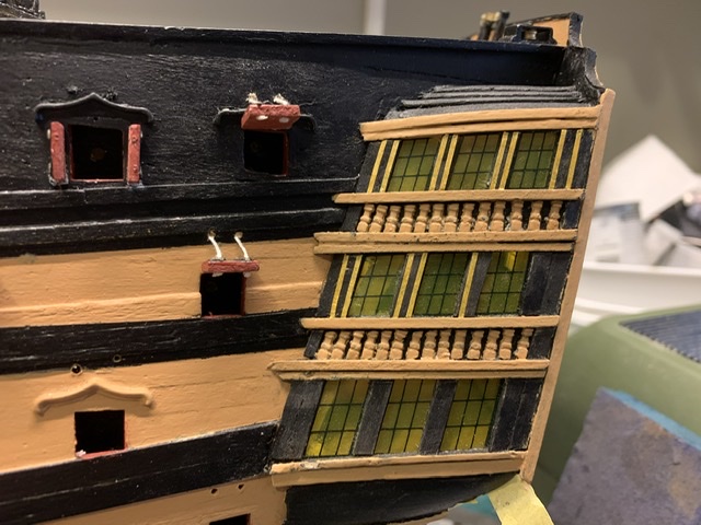

    En tja over “veel werk” en “gepriegel” gesproken, vanavond verder met de galerij aan bakboord, eerst een test voor de belijningen op de zwarte vlakken tussen de vensters.
    Deze test werd uitgevoerd met smalle tape van 1mm breed:
    De tape is iets geler dan de overige belijningen dus werd deze nadat alles erop zat met de ocker gele verf overgeschilderd en ook de gele vlakken aan de linkerzijde:
    En het eindresultaat.........
    Bij het bekijken van foto’s van de Victory was mij al eerder opgevallen dat de daken van deze galerijen waterdicht gemaakt waren met lood, dus de verfkast in gedoken en daar trof ik nog wat grijze verf aan, dus werd het dak met lood bekleed:
    Het blinken verdwijnt nog wel als de verf droog is.......
    Uiteindelijk viel het eindresultaat mij niet tegen,
    Dus zo gaan we aan de andere zijde en de spiegel verder maar niet meer vanavond,
    Gr Koos

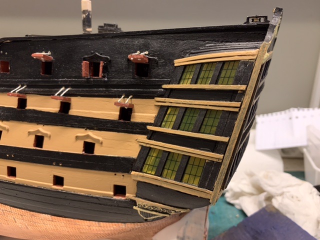

    Vandaag de galerij aan Stuurboord verder afgewerkt:
    En verder met de spiegel, eerst de latjes geschuurd en geel geschilderd:
    Nadat de verf droog was de 39 balusters onder de onderste ramen gelijmd:
    Morgen nog 36 op de bovenste rij,
    Tot dan,
    Gr Koos

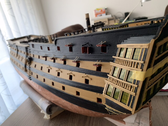

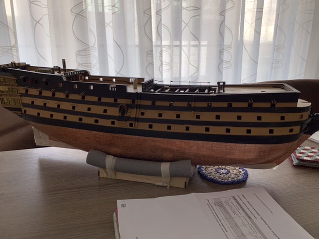

    Vandaag een tegelvloertje bij mijn dochter afgewerkt, dus bleef het stil op de werf.....
    Maar op verzoek (via pb) toch nog even de tijd genomen om het schip op tafel te zetten en even wat totaal foto’s genomen, buiten durfde ik niet met al die wind, dus dit zijn ze:
    Alles zonder de masten, deze heb ik veilig in opslag liggen,
    Gr Koos
