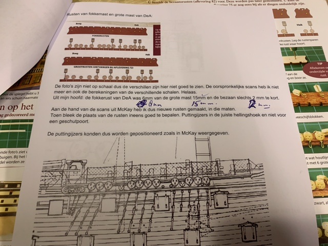

    Vanavond nog flink aan het puzzelen geweest voor de plaatsbepaling en de maatvoeringen van de rusten, dit met de aanpassingen zoals @janzwart dit ooit op dit forum gemeld heeft in mijn achterhoofd.
    Alles nog eens goed nagelezen (ja hoor Jan ik heb alles met knippen en plakken van de site gestolen) en uitgeprint:
    En na het bekijken van de boeken van Longridge, Mc Kay en veel Jan Zwart ;);) kom ik tot de navolgende conclusie, zie de gele tape die de lengte aangeeft.
    De Bezaansrust, verschil inderdaad maar een paar mm:
    Bovenop de originele van deA.......
    De grootrust, verschil 15mm:
    En de fokkerust, hier kom ik op een verschil van 8mm:
    Nu nog even kijken waar ik nog wat hout kan regelen...........:D
    Dus dit word nog vervolgd, ik ben wel blij dat ik de rusten bij deel #75 even heb laten euh.... rusten :p

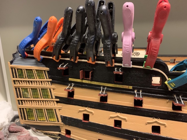

    Eerst nu maar weer eens verder met wat sierlijsten van 1,5x1,5mm, die na een tijdje in het water aan een uiteinde rond gebogen werden:
    Drie voor elke zijde........
    De eerste werden aan Stuurboord tegen de romp gelijmd:
    En aan Bakboord:
    En de tweede aan Stuurboord:
    De latten werden met witte houtlijm tegen de romp gelijmd, nadat deze ter plaatse licht geschuurd was.
    Aangezien ik zowat alle kleine lijmklemmen gebruikt heb voor deze drie latjes laat ik het hier maar even bij zodat alles goed kan drogen.
    Dat is ook wel nodig omdat deze tweede lat voor de geschutspoorten loopt die na droging uitgesneden dient te worden en dat dient dan wel goed vast te zitten, nietwaar.......

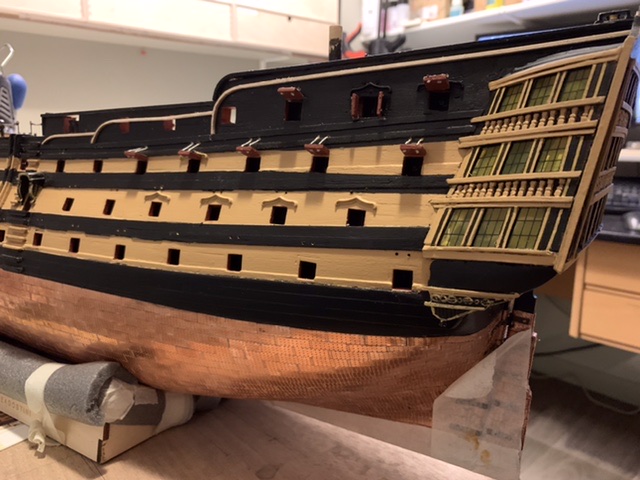

    Vanavond de sierlatten verder afgewerkt, eerst de laatste (voorste) twee tegen de romp gelijmd:
    Aansluitend de geschutspoorten, twee aan elke zijde, uitgesneden en de latjes zwart geschilderd:
    Deze klus is weer geklaard, en hiermee is deel #83 zover voorlopig gereed, want de rusten komen later.......
    De volgende keer verder met deel #84, de bolderbanken rond het bakdek,
    Het was niet veul deze keer, maar het is niet anders,
    Gr Koos

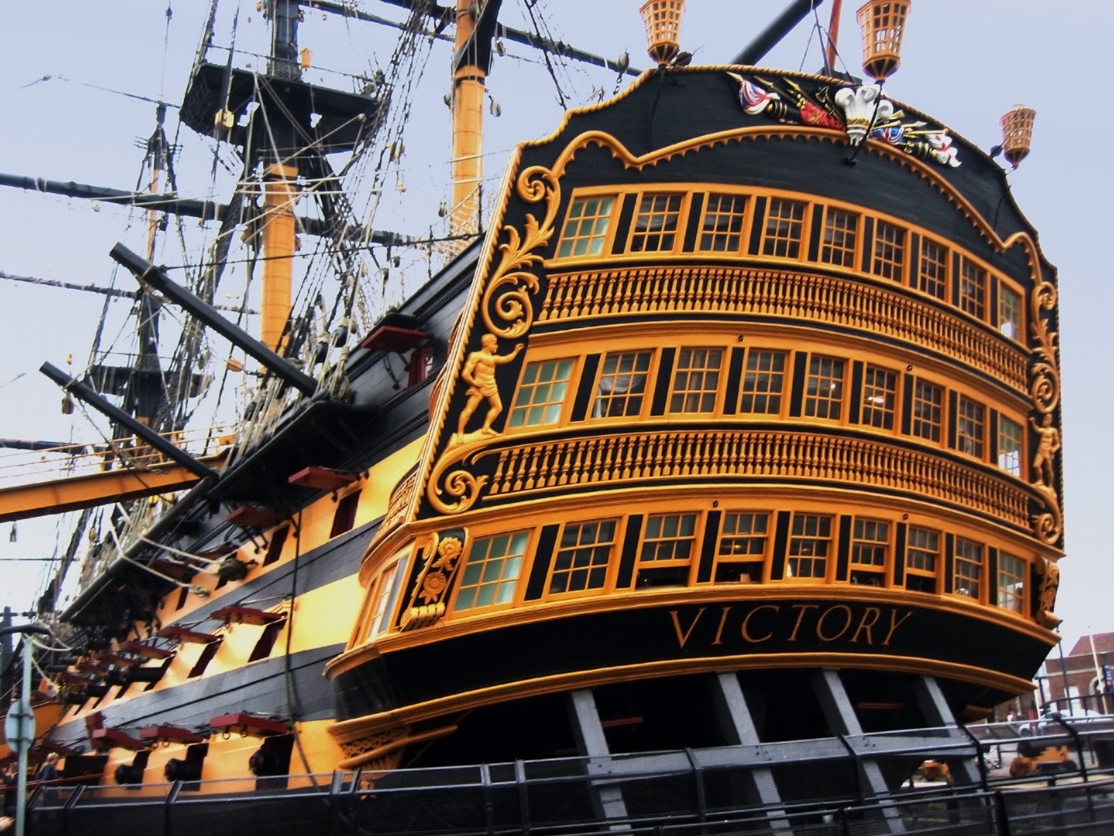

    Heinrich, dank voor je compliment, :thumbsup::thumbsup:, en wat deze laatste sierlatten betreft heb je helemaal gelijk, ook ik heb verschillende afbeeldingen bekeken van het origineel, maar daar zijn ze ook zwart, zie afbeelding:
    Gr Koos

    Dat komt omdat dit eigenlijk geen sierlatten zijn in de echte betekenis. Toen HMS Victory in 1765 gebouwd/opgeleverd werd was dit de bovenkant van de spanten met een potdelsel. Na de refit werden de verschansingen opgetrokken, maar de scheepsbouwer kon het niet over zijn hart krijgen de toppen van de spanten niet af te werken met een potdeksel, waardoor deze lijn met een uitstekend profiel, dat wij vandaag als een sierlijst ervaren, werd geaccentueerd.

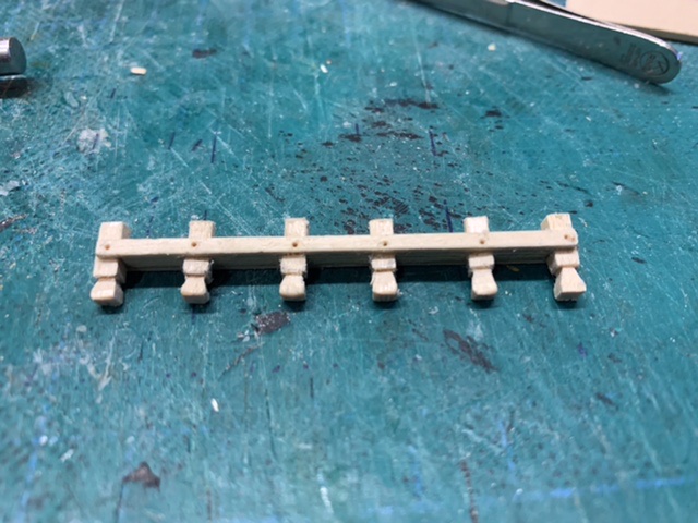

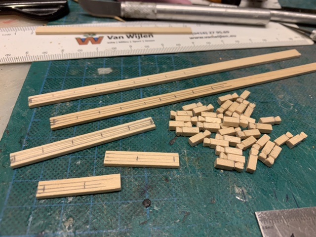

    Het heeft weer even geduurd maar er is weer wat vooruitgang, dit keer het begin van de boldertafels voor op de verschansingen van het bakdek.
    Eerst zo’n 35 latjes van 3x3mm ingekort op 10mm: 22BEC78D-441A-4C9A-AD84-57C0F0750395.jpeg
    3mm onder de kop een in- en schuin aangesneden, en uit een lat van 2x6 de tafels gemaakt en afgetekend:
    Met een boortje van 3mm gaten in de latten geboord en deze vierkant uitgesneden voor de bolders:
    De bolders met witte lijm in de latten gelijmd, 3mm onder de lat:
    In de zijkanten ter plaatse van de bolders een gaatje geboord en daarin een afgeknipt nageltje gelijmd:
    Onderin de bolder werd ook een gaatje geboord en een nageltje erin gelijmd:
    De verdere afwerking is te zien in de volgende post.

    Hetzelfde trucje voor de grotere tafels:
    Aan het einde van de langste tafels een stukje rondhout gelijmd:
    Na droging van de lijm alles geschuurd:
    En de hele handel zwart geschilderd:
    Lekker alles laten drogen dan kunnen ze de volgende keer op de verschansing gelijmd worden,
    Tot dan maar weer,
    Gr Koos
