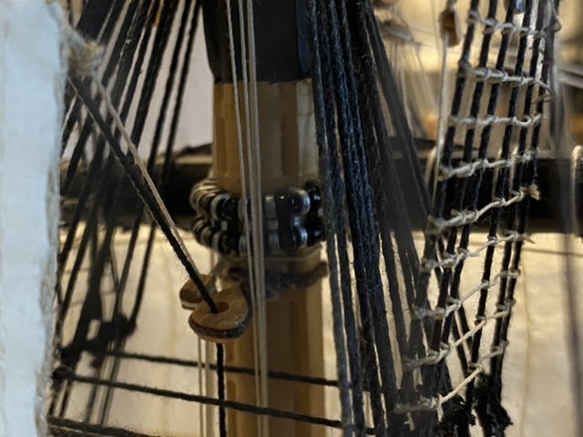

    De toppenanten lopen op veel modellen boven door het want, en dat is eigenlijk zeker niet goed omdat brassen veel invloed heeft op de stand van de toppenanten. Een veel voorkomende fout is dat op modellen de toppenanten achter aan het ezelshoofd worden bevestigd, terwijl dit aan de voorkant zou moeten zodat ze vrij staan van het want. (zie rode pijltje op de foto)
    De gordings die @janzwart noemt lopen in principe ook via geleide blokken net voor het puttingwant, ook te zien op bovenstaande foto. Maar hier doet DeA. duidelijk een concessie om het voor de bouwer wat makkelijker te maken gezien de overvloed aan lijnen. Soms moet je dus wat 'schipperen' met de tuigage, wat eigenlijk ook niet echt een probleem is, behalve voor de echte kenners ;)

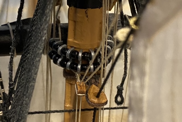

    Bij deA zit deze nu in het midden van het ezelshoofd, dit terwijln het aan de voorzijde toch veel gemakkelijker zou zijn voor deze, en ik neem aan, ook andere modelbouwers ;) maar ja hij zit nu eenmaal zo en die blijft dan ook zo.
    Het is wel een punt van aandacht voor het volgende project, bedankt weer Piet voor de duidelijke uitleg in deze :worship:

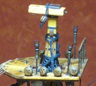

    :) ik herken in post 1764 @pietsan zijn Royal Caroline, en zijn redenering is ook volkomen logisch.
    Maar zowel Longridge voor de Victory als AotS voor de Royal Caroline plaatsen de aanhechtingen voor de toppenants op of rond de ezelshoofden tussen het masthoofd en de voet van de steng.
    (sneak preview :) )
    Ook op ons grote voorbeeld in Portsmouth is het zo uitgevoerd.
    article-2032417-0CFB0D9800000578-170_468x286.jpg Die 2 blokken aan weerszijden van het ezelshoofd. (een duidelijkere foto kon ik even niet vinden)
    P Voogt en Jaques vinden dit leuk.

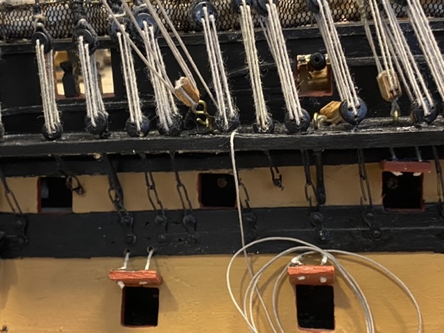

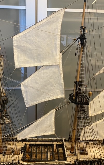

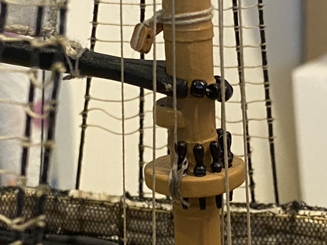

    Na voorgaande wijze lessen is het weer tijd om wat te bouwen aan het scheepje anders haal ik de dead line zeker niet, nietwaar @Ptèr ...............
    We gaan de werkzaamheden verplaatsen naar de achterzijde van het schip, het lopend want van de bezaan, als eerste de schoten:
    De reeds geplaatste 4-1 blokken voorzien van een talie, dit door aan de zijkant een naald te steken en zo de talie erdoorheen trekken........
    De talie werd verder ingeregen door een van de 4-1 blokken op het hakkebord:
    En deze werd vastgeknoopt aan een oogbout op dit hakkebord..............
    Uiteraard geld dit voor beide zijden van het schip ;)

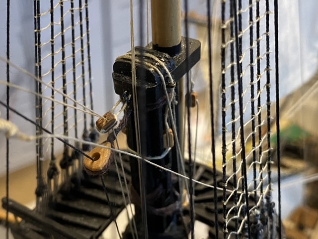

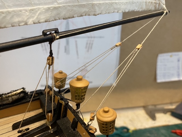

    Hierna de geerde, deze bestaat uit een 4-1 blok aan een hanger die aan beide kanten aan de bezaansboom geknoopt werd:
    Ook hier werd op dezelfde wijze een talie aan geknoopt en deze werd ook weer aan een 4-1 blok op het hakkebord ingeschoren en belegd op het oogboutje:
    En tot slot voor deze post de dirk, die start op het eind van de gaffel en loopt naar een 4-1 blok aan de zijkant van het ezelshoofd:
    Het diagonale touwwerk hier is de dirk..............
    Via het 4-1 blok aan de zijkant van het ezelshoofd............
    En uiteindelijk belegd op de achterste korvijnagel op de nagelbank tegen de voet van de bezaanmast:
    En ook dit weer voor zowel Bak- als Stuurboord...........
    Zover zijn we dan weer, momenteel bezig met de geien, maar dat is weer iets voor de volgende post.
    Tot dan,
    Gr Koos
    pauwels, P Voogt, walter10 en 4 anderen vinden dit leuk.

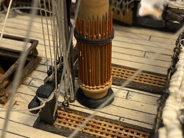

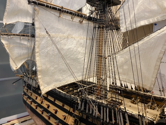

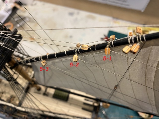

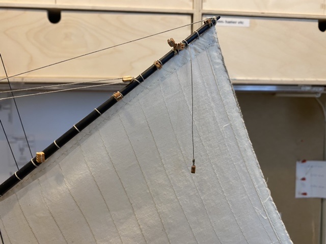

    Als laatste post voor vandaag het restant van het lopende want van de bezaan, eerst een drietal geien, of zijn het gordings???, gezet:
    Het betreft de bovenste drie diagonale touwen, vanaf het achterlijk naar de blokken............
    De bovenste loopt dan naar een 5-1 blok via een 5-2 blok naar een 5-3 blok.
    De middelste naar het 5-2 blok en dan naar het 5-3 blok, en de onderste alleen maar door het 5-3 blok:
    Vanaf dit 5-3 blok worden ze allen naar de nagelbank achter de bezaanmast gevoerd om daar vastgezet te worden:
    Zes stuks dus, drie voor bak- en drie voor stuurboord...............

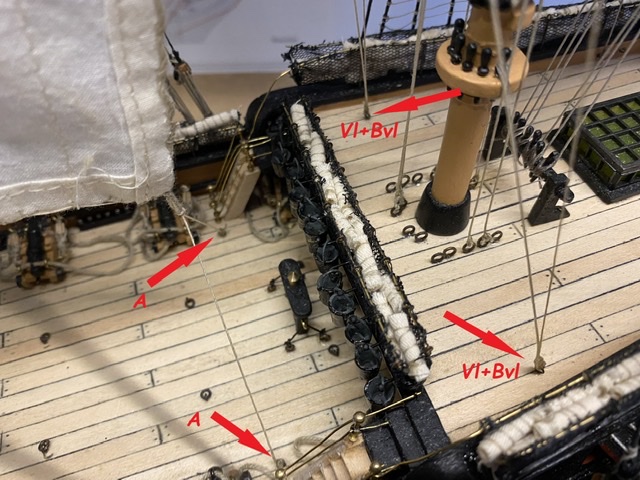

    Klus geklaard, nu werden er vier oogboutjes gezwart en in het dek gelijmd voor de schoten van de stagzeilen tussen de grote- en bezaan- mast:
    A is de aap, Vl is de Vlieger en Bvl de bovenvlieger, de laatste twee aan zitten dezelfde oogbout.............
    En daarmee is deel #107 ook weer klaar, dus op naar het volgende deel..........

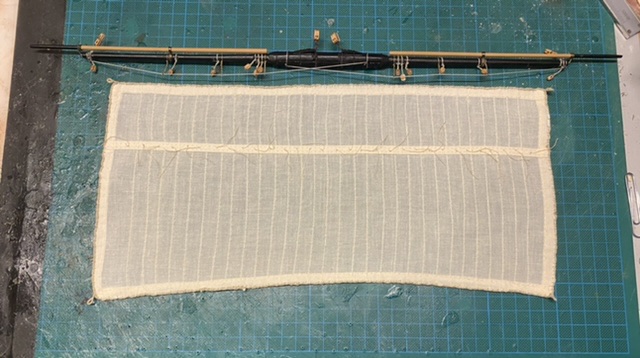

    Deel #108: Het grootzeil
    Het lijk van het grootzeil werd rondom weer nagelopen met naald en draad, en de paarden werden aan de grote ra gemaakt:
    En dan ligt deze weer klaar om verder bewerkt te worden maar dat is weer iets voor een van de komende dagen...........

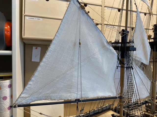

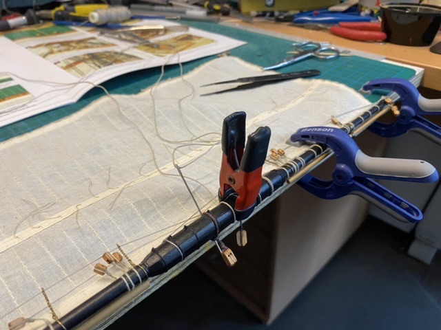

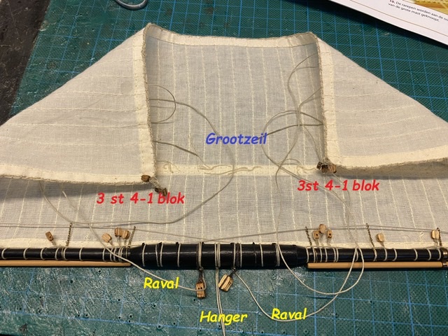

    Verder met het grootzeil, deze werd weer net als alle andere aan de ra gemarld, en dat gaat zo in zijn werk:
    De marl fabriek ....................
    Nadat dit klaar was werden er nog wat blokken, de ravallen en de hanger aan de ra geknoopt:
    De foto spreekt voor zichzelf............

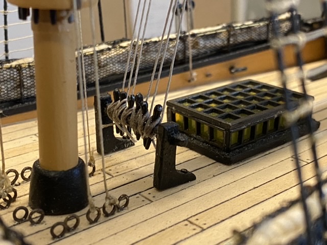

    Nu kon deze aan de mast gehesen worden, eerst werden de vallen ingeschoren:
    De hanger werd in de gleuf bovenop het ezelshoofd gelegd:
    De achterste (de voorste op de foto) is de hanger............
    De vallen werden belegd door een oogboutje in het dek naast de grote mast:
    De voorste oogbout is de val...............
    Ter afronding voor vandaag werd het rak in elkaar gezet en om de mast aangebracht:
    Dit was best wel een gefriemel maar het zit weer op z'n plaats..............
    Zover zijn we weer de volgende keer gaan we verder met het lopende want van dit grootzeil, dus er is weer genoeg in het verschiet,
    Tot dan maar weer,
    Gr Koos
    Laatst bewerkt: 27 feb 2022
    pauwels, P Voogt, walter10 en 9 anderen vinden dit leuk.

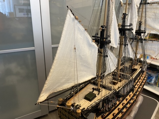

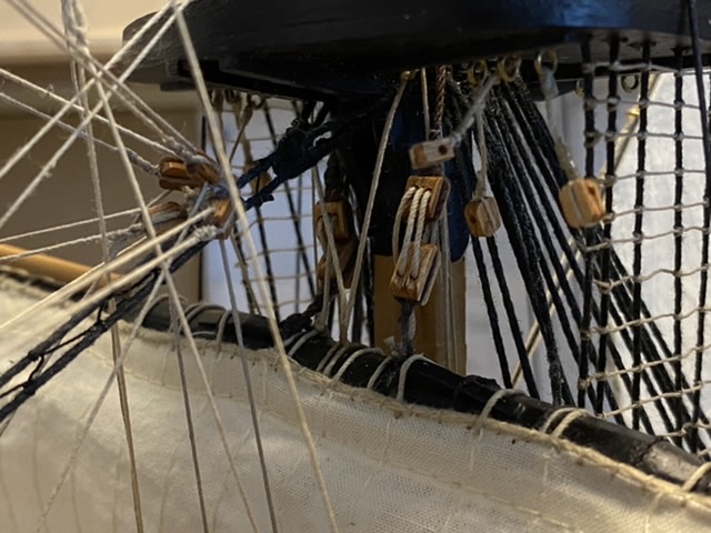

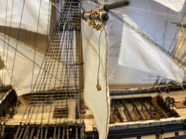

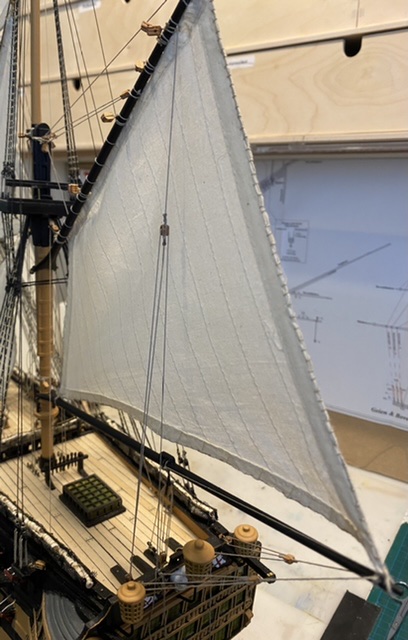

    We gaan weer verder waar we gebleven zijn met het grootzeil, als eerste de hanger van de ratakel op de nokken van de ra gemonteeerd:
    Deze is zo'n 45mm lang en voorzien van een 4-2 blok...............

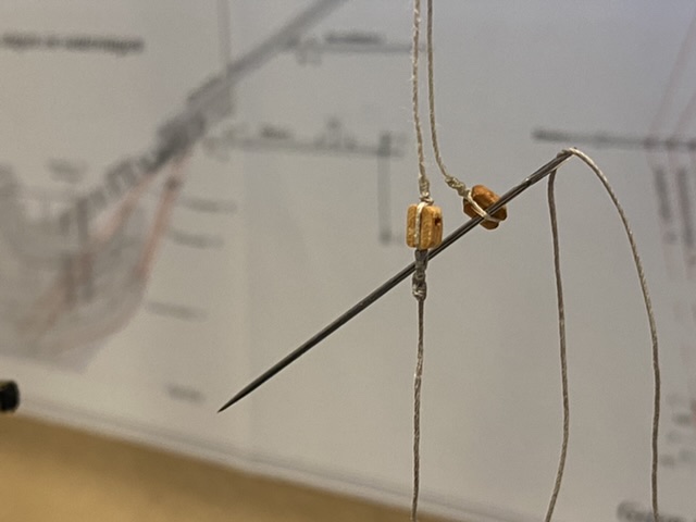

    Aan deze hanger werd de talie middels een naald aangebracht::

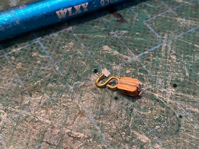

    En nog een 4-2 blok, nu wel met een haakje:
    Nu kon de takel ingeregen worden:
    Deze werd belegd op een oogboutje tussen het vijfde en zesde wanttouw:
    Het halende part werd om de onderzijde van het zesde jufferblok geknoopt, (nog niet definitief).......

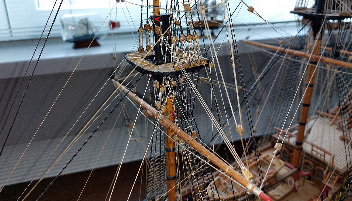

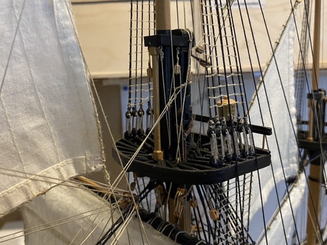

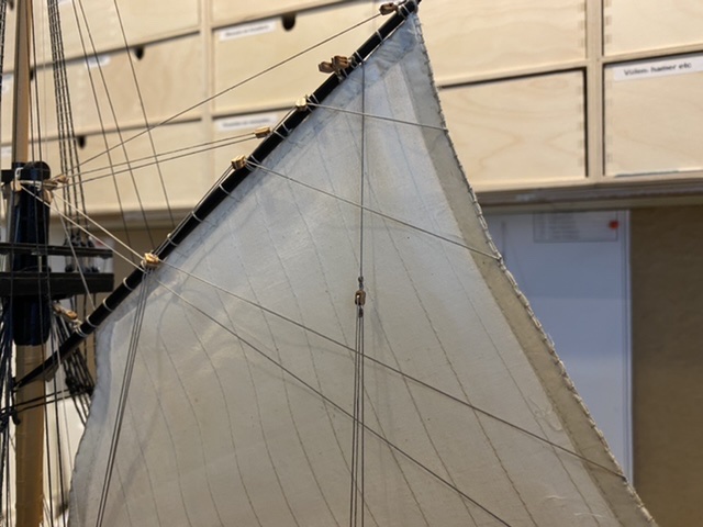

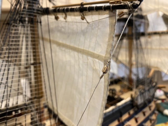

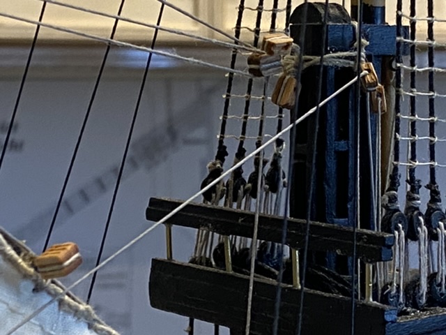

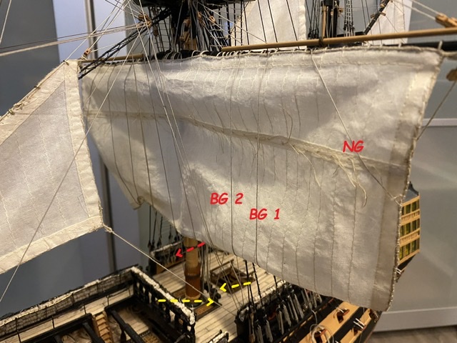

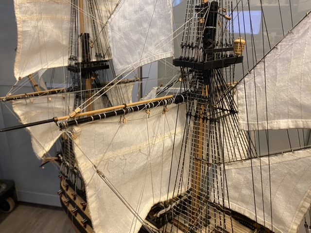

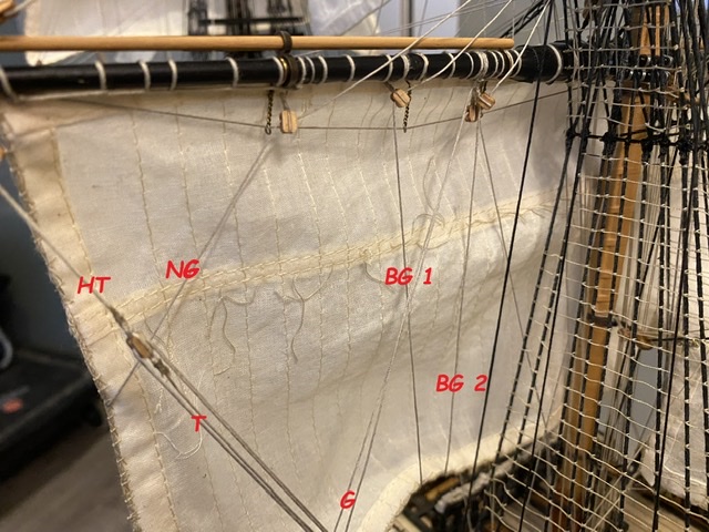

    Nu kon ik verder met het lopende want, dit is gelijk aan het fokzeil dus alleen wat foto's van het eindresultaat:
    Ook hier lopen de toppenanten weer door het want naar de zijkant van het ezelshoofd...........
    Een eindoverzicht van de voorkant:
    BG zijn de buikgordings, NG de nokgording, de rode pijl geeft het belegpunt aan van de toppenanten, de kleine gele pijl die van de nokgording (buitenste korvijnagel) en buikgordingen (alle twee aan de tweede korvijnagel) en de grote gele pijl die van de geien............
    HT is hanger takel, T is takel, NG is nokgording G is gei en BG 1en2 zijn de buikgordings.........
    De schoten worden ook hier weer in een later stadia aangebracht..........
    Hierna kan ik weer wat gaan bouwen want er moeten nog twee 12- ponders in elkaar gezet worden, waar die komen zien we vast wel in een van de volgende posten.
    Fijne avond allemaal nog,
    Gr Koos
    Laatst bewerkt: 1 mrt 2022
    P Voogt, walter10, boris279 en 8 anderen vinden dit leuk.

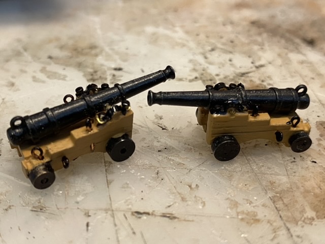

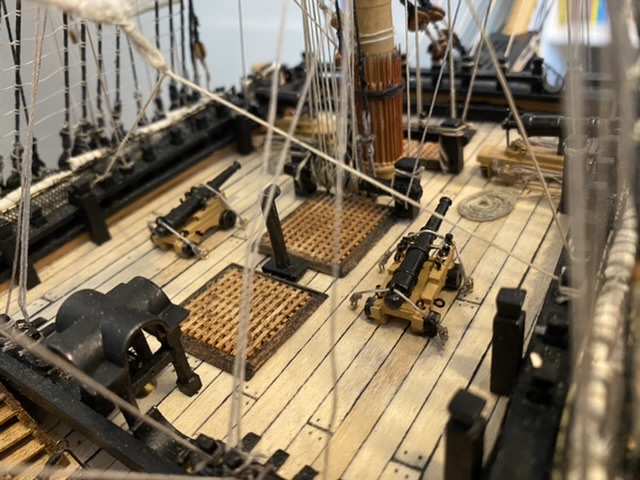

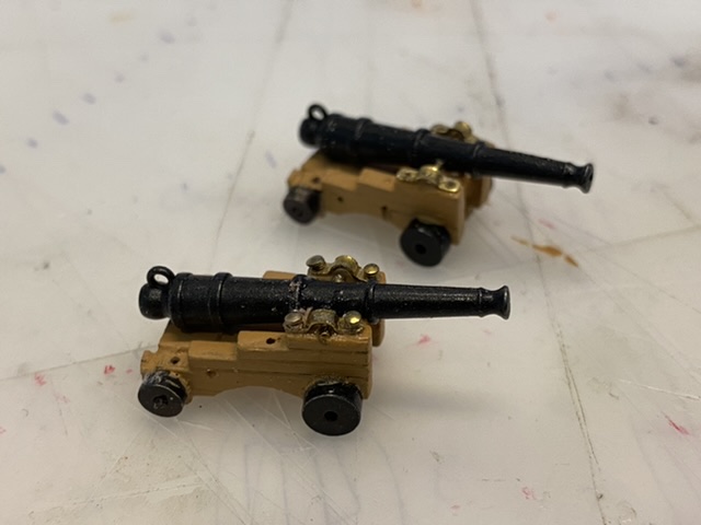

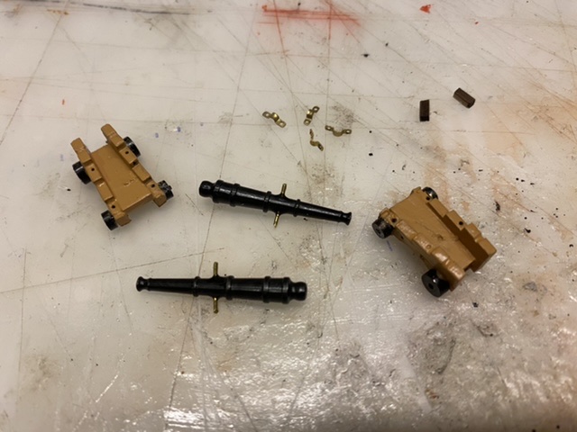

    Vandaag flink aan het friemelen geweest met twee (eigenlijk drie.....) kleinere zaakjes, als eerste de twee laatste kanons, eerst alles bij elkaar gezocht:
    De rolpaarden staan al in elkaar en zijn reeds geschilderd....................
    De lopen werden voorzien van een messing staaf, op de rolpaarden geschoven en afgewerkt met de tapplaatjes en daarin de afgeknipte nageltjes:
    Alles voorzien van de oogboutjes en deze met de tapplaatjes zwart geschilderd:

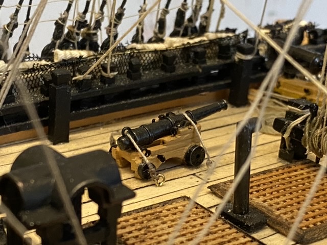

    En toen kon het friemelen pas echt beginnen deA lijmt ze zo op het dek maar ik heb ze met oogboutjes en een touwtje op het del gesjord:
    De eerste staat aan boord..................
    Gevolgd door nummer twee..............

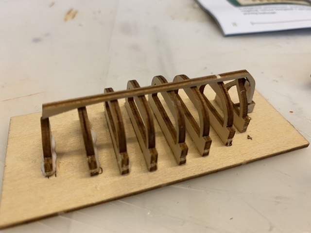

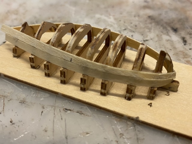

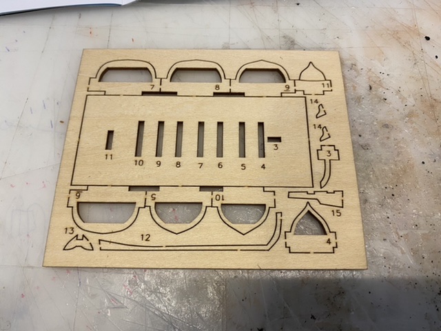

    Deel #109, de 18 voets kotter:
    Bij deze versie zitten vier bijboten en een daar van is deze kotter van 18 voet, de plaat met de diverse onderdelen:

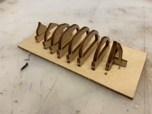

    De delen 1 t/m 11 werden uit de plaat gehaald en in de grondplaat gestoken:
    De pasvorm is perfect............
    De delen 3 t/m 10 in de grondplaat gelijmd, en voor deel 11, de spiegel, werd de kiel erbij gepakt om deze in de juiste schuinte te plaatsen:
    Haast niet te zien maar de spiegel staat toch aardig schuin..............

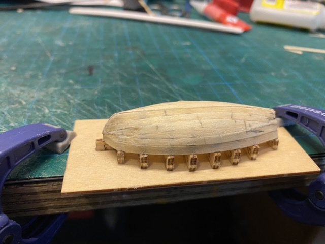

    Nadat de lijm droog was en de spanten in de vorm geschuurd was kon het beplanken beginnen:
    De eerste zit erop en de tweede is al licht in vorm gebogen............

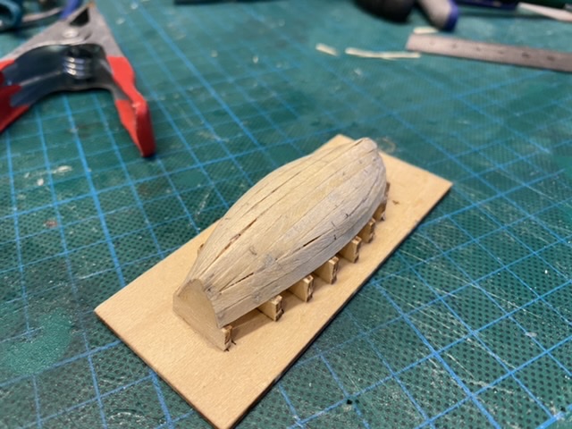

    De beplanking bestaat uit latjes van 0,6 x 3 mm die met secondenlijm tegen de spanten gelijmd werden:
    Stuurboord zit dicht.........
    En ook bakboord.............
    De totale lengte is maar liefst 65mm..............
    De kotter is inmiddels wit geschilderd waarna de kleine spleetjes gedicht, en alles licht geschuurd word, maar dat is weer iets voor de volgende keer.....
    Tot dan maar weer,
    Gr Koos
    Laatst bewerkt: 2 mrt 2022
    P Voogt, boris279, Pingu57 en 3 anderen vinden dit leuk.

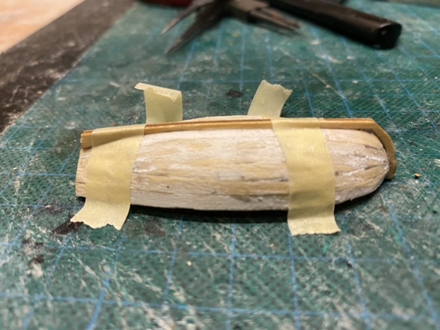

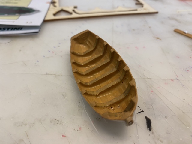

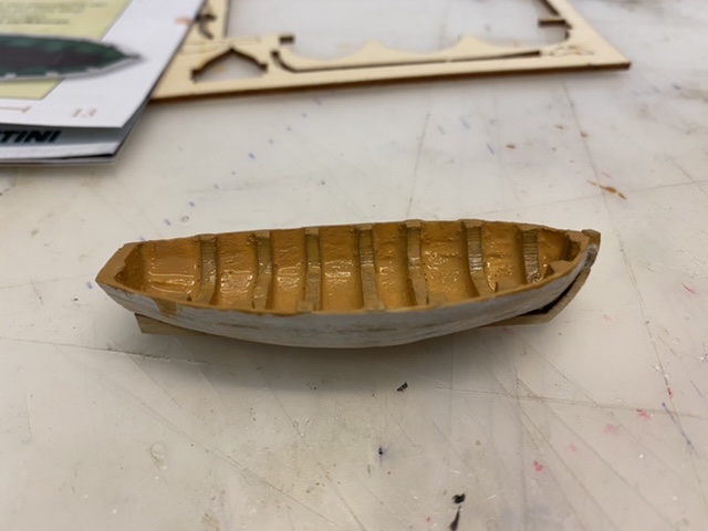

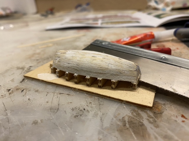

    De kotter is inmiddels geschilderd met grondverf en geschuurd, dus nu kon er de zaag in:
    Zoiets heb ik hier op het forum al meer gezien maar dan met een iets groter schip..............
    Verlost van de mal:
    Plankjes van 0,6mm dikte zijn dus luchtdoorlatend :) ...............

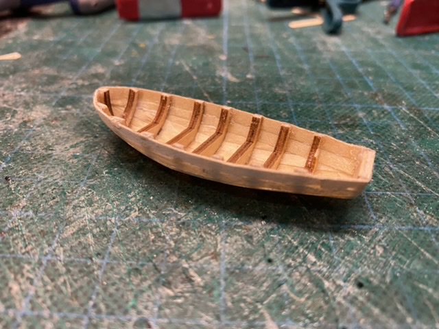

    Nadat de spantkoppen gelijk met de romp geschuurd waren werd de kiel erop gelijmd:
    Volgens de bb moest er nu de vlonder ingelijmd worden maar ik heb er voor gekozen om deze eerst te schilderen wat eigenlijk pas bij deel #118 en #119 aan de beurt is...........
    De binnenzijde oker geel geschilderd, eerst met verdunde verf:

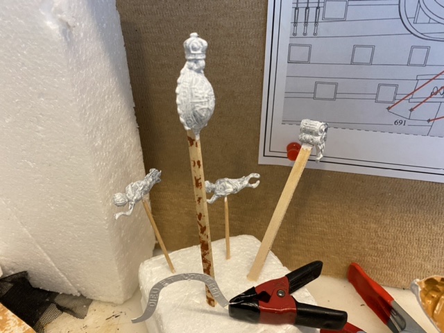

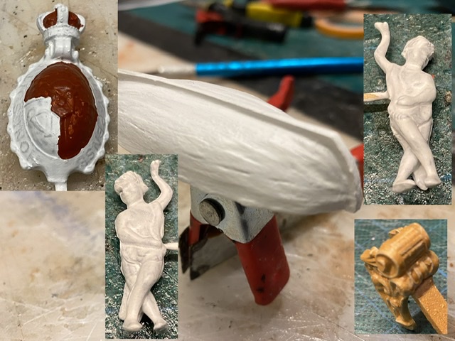

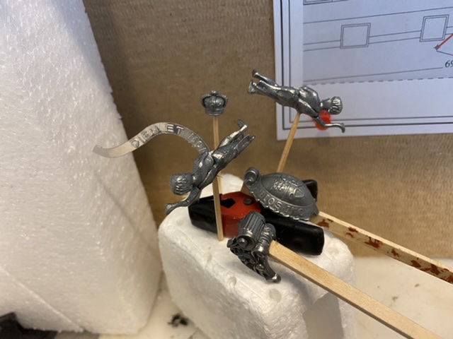

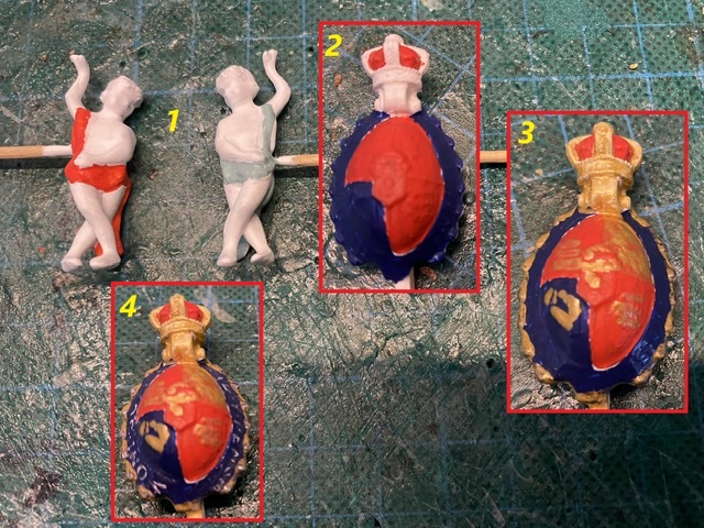

    Vandaag maar een beetje geschilderd tussen een hoop andere verplichtingen door maar zover zijn we weer:

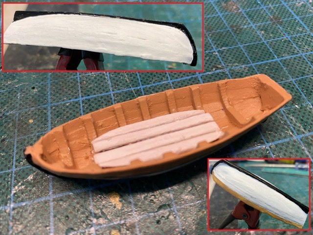

    De kotter heeft een witte verf laag aan de onderzijde gehad (de ongelijkheden zien er op de foto erger uit dan in werkelijkheid)
    Het wapen heeft de kroon bovenop gehad, is nog eens wit geschilderd en na droging voorzien van wat rode vlakken
    Beide cherubijntjes zijn ook wit geschilderd
    De steun heeft zijn eerste goudkleurig laagje gehad
    Het is niet veel maar we zijn op de goede weg

    Deze brengt ons in 46 dagen door Spanje en Portugal waarbij wij op ons gemakkie met de caravan naar de verzamel- camping in Noord Spanje (nabij San Sebastian) gaan via de Ardèche en de Dordogne in Frankrijk, dus ook dat vergt de nodige voorbereiding.
    En gezien de huidige weersomstandigheden gaan we er de laatste week nu het weer kan regelmatig op uit met de fiets, of trekken we met de trein door Nederland, kortom het voorjaar is aangebroken, dus staat de modelbouw dan op een laag pitje :(
    Maar heel af en toe nog nog wat kleine schilderwerkjes aan de sloep en het boegbeeld gedaan, en die zien er inmiddels zo uit:
    De kotter is van buiten en binnen geschilderd waarna de vlonder is aangebracht.............
    De cherubijntjes zijn voorzien van de lendendoeken (1), waarbij het blauw op de foto veel lichter uitpakt dan in werkelijkheid............
    Het boegbeeld is eerst voorzien van de blauwe kleur(2), daarna met goudverf (3) en zijn de letters op de rand toonbaar gemaakt door deze licht te schuren (4) maar alles is nog verre van klaar..........
    Dit is dan de huidige status en zijn we weer helemaal bij :)
