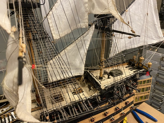

    De laatste tuigage van de onderste zeilen was zowat aan de beurt maar eerst nog de stagen van de bottelloefs:
    Deze starten bij een oogje (gele S) en via het blok (rode B) onderaan de bottelloef weer naar een van de oogjes (gele E)..........
    De schoten van de blinde:
    Deze start ook weer aan een oogje in de romp (gele B) en dan via een blok (rode Bl) aan de schoot van de blinde en werd belegd op een van de bolders op de verschansing (gele E).........
    De halzen van de fok:
    Deze start aan de top van de bottelloef (rode B) en via het blok (gele B-1) onder aan het fokkezeil, via het blok onder de bottelloef (rode (B-2) en belegd op een bolder in de voorste reling (gele E)......
    Boelijnen van het fokkezeil:
    Met een dubbele hanenpoot aan het fokkezeil................
    Via een oogje (gele O) aan de boegspriet.........
    En belegd op de tweede bolder (gele B) in de voorste reling........
    Als laatste voor vandaag de boelijnen van het grootzeil:
    Begint ook weer met een dubbele hanenpoot..........
    Via een 4-1 blok (gele B) wat aan het fokkewant geknoopt werd................
    En belegd aan het voorlaatste wanttouw (gele B) van het fokkewant..........

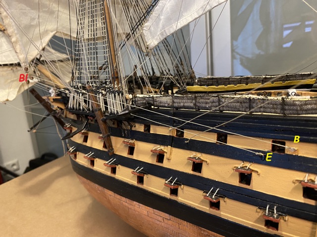

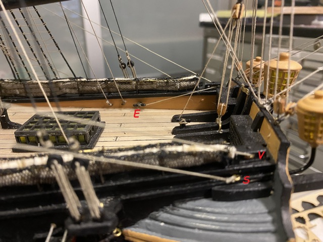

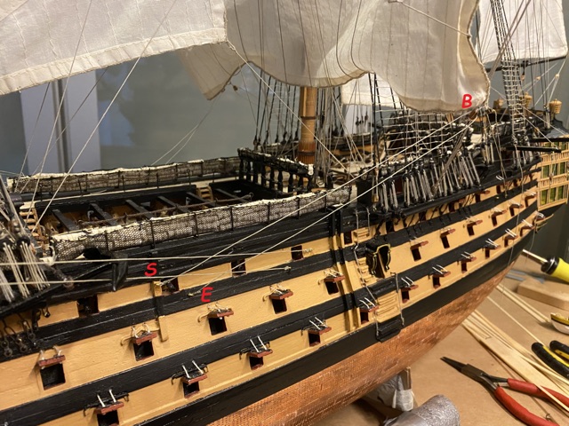

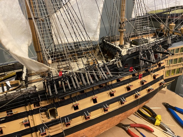

    Vandaag de laatste tuigage afgewerkt beginnende met de fokkeschoten:
    Deze start bij een oogje in de romp (gele B) via het schootblok (rode Bl) weer terug naar de romp en belegd in ook weer een oogje (gele E)........
    De schoten van het grootzeil:
    Deze start ook weer in een oogje in de romp (S) en via het schootblok aan het grootzeil (B) weer terug naar een ander oogje in de romp (E).................
    Het voorlaatste touw was de hals van het grootzeil:
    Ook deze start weer in een oogje bij S, via het halsblok (b) terug naar het oogje E in de romp...........
    De laatste waren de brassen van het grootzeil:
    Deze start aan een oogje in de romp (S) en via een 4-1 blok aan de ranok (B) terug naar achteren...................
    Hier gaat deze door het schildpadblok (V) naar de binnenzijde alwaar deze belegd werd op een klamp (E) in de verschansing...........

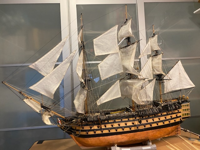

    Hiermee is de tuigage compleet met uitzondering van de vlaggen maar die volgen uiteraard nog, en ter afsluiting van deze post volgt nog een totaaloverzicht:
    De H.M.S. Victory zoals deze er nu bij staat.................
