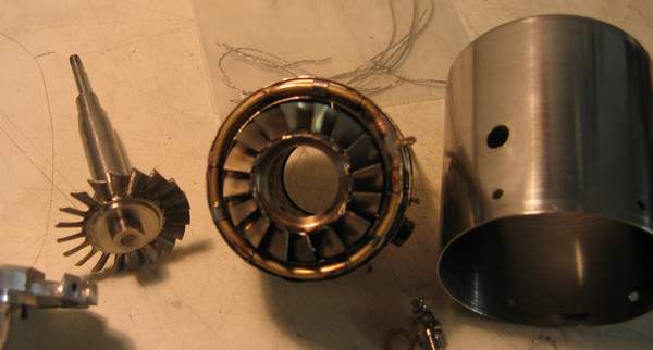

    Hallo allemaal.
    Ik had toch iets meer tijd dan gedacht ,dus heb ik vanavond het turbine wiel klaar gemaakt.
    Het turbine wiel was hol geslepen ,en de schoepen gedraaid.
    Daarna word de powerfile opnieuw gebruikt , en er word ook een zelfgemaakt hulpstukje gebruikt ,om het slijp bandje omhoog te liften ,zodat je er met de schoepen van het turbinewiel onder kunt komen zie foto.
    Hier onder kan je zien hoe ik de bolle kant slijp aan de schoepjes.
    Er word constant een draaiende beweging gemaakt totdat de blad vorm er in komt.
    Als dit gebeurt is ,maak ik een as in de draaibank waarop het turbine wiel bevestigd word.
    Belangrijk is als je het wieltje slijpt ,dat je de draai richting van de draaibank veranderd.
    Het wieltje word op de juiste diameter geslepen.
    Als dit gebeurd is ,dan word de as met turbine wiel uit de draaibank gehaald en vertikaal in de bankschroef gezet.
    Dan word de holle kant nog eens bewerkt , de dikkere schoep gedeeltes worden weg geslepen.
    Nu worden onder aan de schoepen de scherpe randjes weg gehaald met een klein vijltje.
    En dan is het wieltje op uitbalanceren na klaar.
    Echt een uitdaging voor de turbine liefhebber, om te maken.

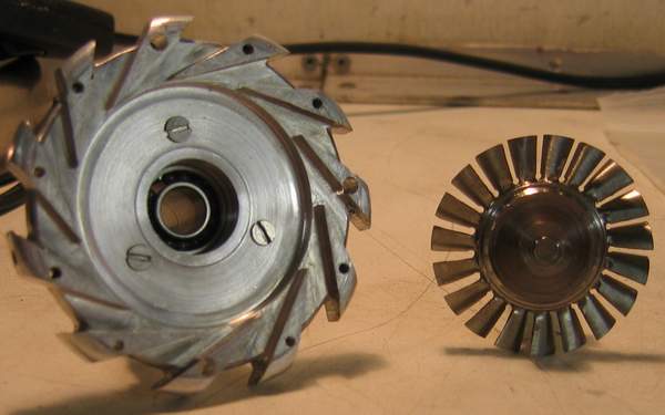

    Hallo allemaal.
    De 40RS motor is bijna klaar.
    Vandaag het frontdeksel gemaakt
    Hier onder wat foto's van het maken.
    Het word nu al een echte turbine motor.
    Het motortje , nog kleiner dan een volwassen mensen hand.
    Nog net iets te zwaar , mijn bedoeling was 300 gram ,maar er kan nog wat af.
    Morgen weer verder.
    Groetjes,
    Martin.

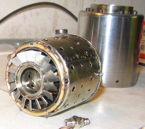

    Vandaag weer druk bezig geweest aan de 40RS.
    Geen onderdelen gemaakt ,maar de motor afgeslankt.
    De motor weegt nu precies 300 gram , en er kan nog meer af.
    Alleen de injectors moeten nog gemonteerd worden.
    Hier onder zie je dat alle onderdelen makkelijk op 1 foto kunnen.
    Let ook op de flightworks brandstof pomp, een heel klein pompje ideaal voor kleine turbines.
    Groetjes,
    Martin.

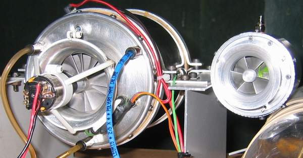

  15. Ger Kovacs
    Ger Kovacs Guest
    Een impressie van een dagje in het Zeeuwse, lekker koud, lekker bakkie soep, en heel veel gebabbeld (zeeuwse).
    Ja ja de turbine draait, lekker warm joh achter dat ding.
    Een echte zelfbouw KJ, en draait zeldzaam netjes, en zuinig, letten op de centjes daar hé int zeeuwse.
    En hier de bouwer van de KJ 66er, echt vakwerk.
    Een KJ 66er vergeleken met een Martin 40RS.
