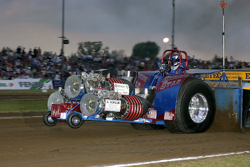

    Hallo allemaal.
    En dit moet em dan gaan worden, mijn grote voorbeeld Rising star met 3 isotov freepower turbines.
    Deze tractor ga ik nabouwen , en dan met 3 zelfgebouwde 44 turbines met freepower ,oftewel een vrijloop turbine.
    Het zal een hele klus worden om met drie motoren de tractor binnen de 4.5 kg gewicht te krijgen ,maar ik hou van uitdagingen.
    Op elke motor komt een ecu en elke motor krijgt z,n eigen brandstof pomp.
    Ik denk dat de komplete motor zo rond de 650 gram gaat wegen ,dus het is mogelijk.
    Licht bouwen ,en materialen gebruiken zoals carbon, titanium, 7075 aluminium.
    Ik zal jullie zo en zo op de hoogte houden van de vorderingen aan zowel motoren ,als van de tractor.
    Groetjes,
    Martin.

    Jee wat een motoren stapel ,ik dacht eerst dat het een nieuw muziekinstrument was op de foto :lol: ,echt een heel spektakel.
    Ik hoop dat je niet al te grote luchtinstroom krijgt van voren (turbo stofzuiger) anders moet je er maar een luchtfilter van een of andere vrachtwagen voor zetten.
    ook klinkt het me bekend in de oren van die brandstofslang (hebben wij ook een keer meegemaakt).dan slaat het tandwieltje vast en krijg je hem er nooit doorheen,dus gelukkig een verklaarbare reden dat hij vast sloeg.
    veel suc6 en groeten van rmt team.

    Ja ,Rene , en Henk, dat van dat pompje was echt balen in Lochem.
    Maar ik denk dat jullie hem nog wel een keer in het echt zullen zien draaien.
    Ik heb hem nu uit elkaar liggen , ik zit aan de 55 draai uren ,en dan wil ik wel weten of alles nog op z,n plaats zit van binnen.
    Ik ga er foto,s van maken ,en die kun je dan hier weer bekijken.
    De tractor zal wel een stof happer worden ,daar ben ik van overtuigd , maarja dan word het maar een paar keer meer spoelen .
    Ik ga er een lange inlaat kelk opmaken net als op de foto bij de grote.
    Het zal zwoegen worden om hem net zo mooi te maken ,maar ik doe m,n best om dit voor elkaar te krijgen.
