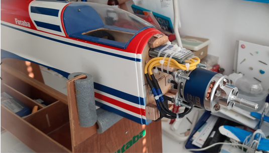

    Het is niet mijn bedoeling om een welles nietus discussie te starten, hieronder mijn praktijk bevindingen over de montage van een elektromotor :

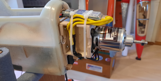

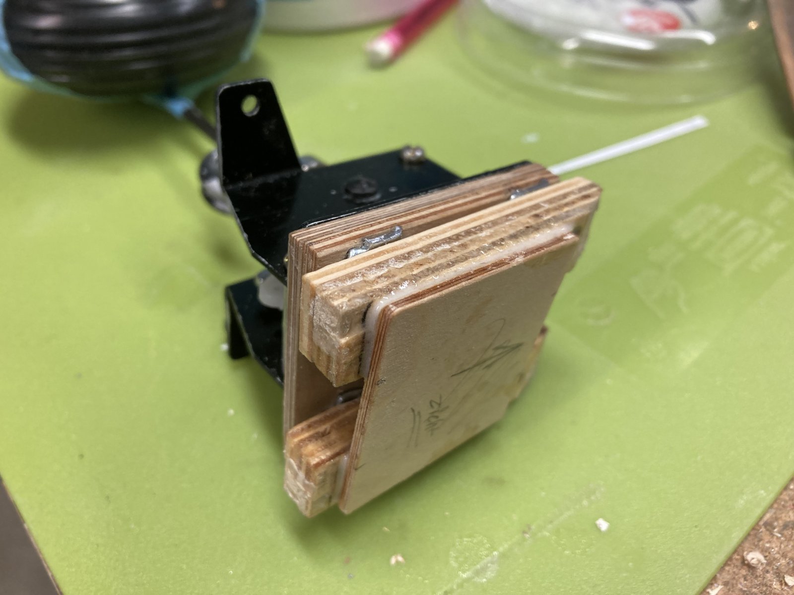

    De motormontage bij een elektromotor hoeft veel minder robuust te zijn dan bij een brandstofmotor, geen trillingen is de reden.
    In eerste instantie zat er in min Curare 40 een Turnigy 4250-500, gemeten vermogen 1015 Watt met een 12x12 prop.
    De motor was bevestigd middels een zelfgemaakte box van 3mm triplex : (Deze constructie is 165 vluchten blijven functioneren / Er mist een schroef op de foto, dit is echter een foto van tijdens de bouw voor het uitlijnen van de motor)
    Een aantal weken geleden heb ik de motor gewisseld voor een Pichler Boost 60, tevens met de 12x12 prop, gemeten vermogen is nu 1295 watt. Het toerental ligt hoger vandaar het hogere wattage.
    De motor heb ik bevestigd met 4 x M4 draadeinden. Om de draadeinden zit krimpkous om geen sluiting te krijgen met de bedrading. De afstand van de motor tot de firewall is 50 mm.
    Hiermee reeds 15 vluchten gemaakt : (De draadeinden steken nog uit op de foto, deze zijn inmiddels afgezaagd)
    Wil je het professioneler doen dan kun je zelf een carbon drager maken : (Weegt 30 gram compleet)
    In mijn Xtra 60 gebruik ik wel de triplex box zoals boven afgebeeld. Echter, de Xtra 60 heeft een grotere motor, 16x12 prop, lager toerental maar meer vermogen dan de Curare.
    Het koppel van deze motor is hierdoor dus veel groter, hier moet dus de ophanging sterker zijn dan bij de Curare.
    Grt,
    Arnoud.

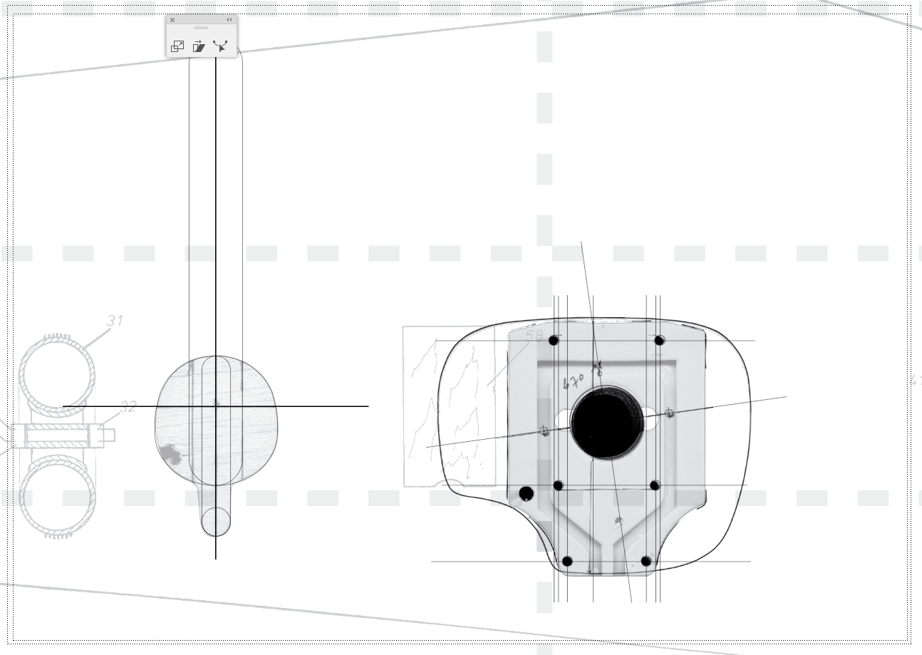

    Venster opname van de Progo staart. Het stabilo is kant en klaar ARF meegeleverd.
    Moest alleen in rondtes geschuurd, geschaafd worden.
    Analoog aan de Puma II. Bij de laatste editie, met Plura romp ARF, vergelijkbare bouw kant en klaar
    meegeleverd in de kit.
    De Progo stuurstangen nogal wringend opgesteld. Vooral hoogte... tja...

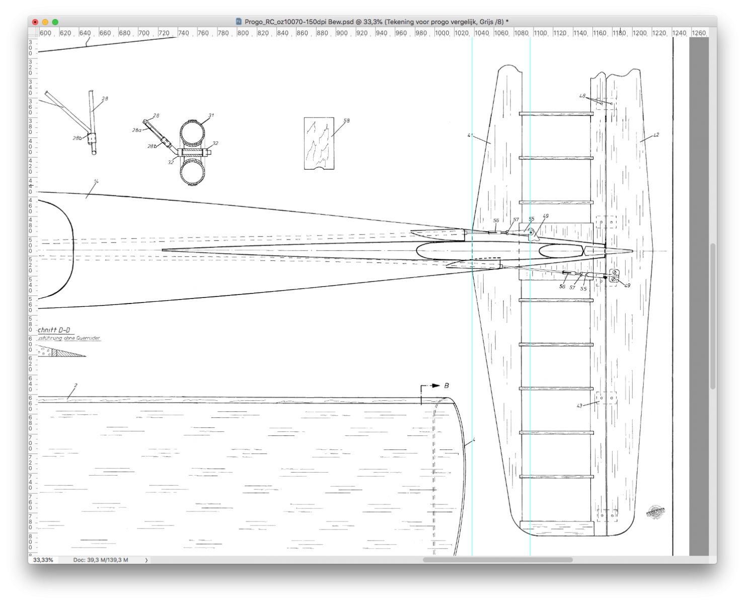

    Maaarrrrr... de grootste verdienste van een 6 mm stabilo zit em in
    in de mogelijkheid, zonder gedoe, de instelhoek aan te passen in de epoxy romp.
    De Plura heeft geen sterkte meer in het onderstuk. Dat is nog slechts een sierkapje gedegradeerd.
    Torsiestijfheid romp overgenomen door het spant en laminaat.
    Stabilo zou met 2 duvels, carbon rondstaf en een nylon breekbout gehecht kunnen
    worden. Dus dat geeft mogelijkheid voor proefondervindelijk EWD bij te stellen.
    Van de standaard instelling, naar geringer tot aan 0º
    We zullen zien... Voor wat het waard is!
    Gr Bas
    Laatst bewerkt: 24 okt 2022

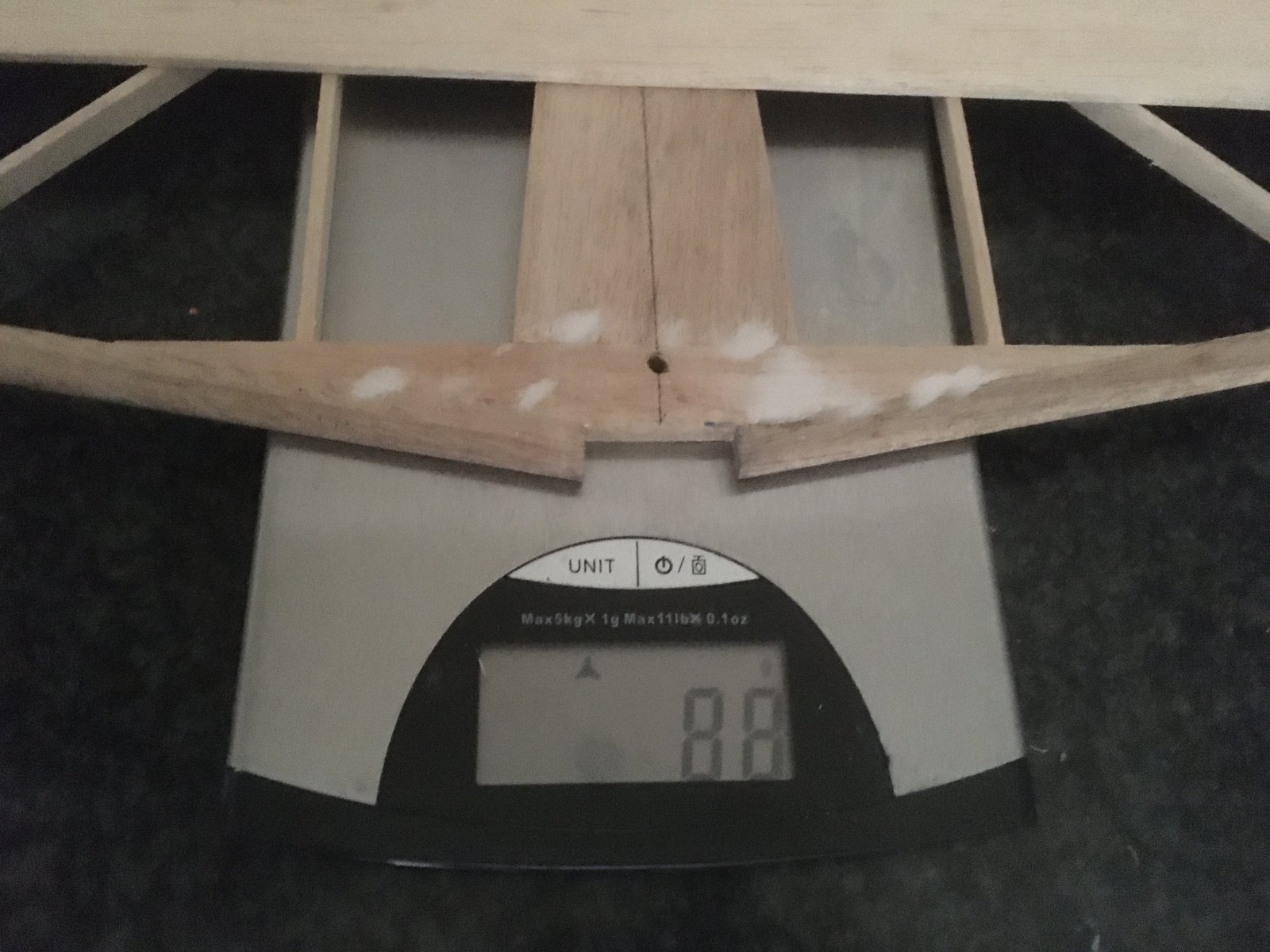

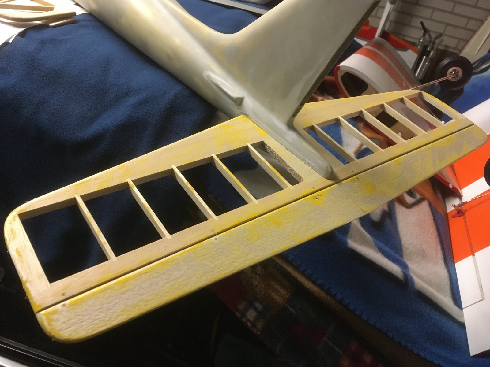

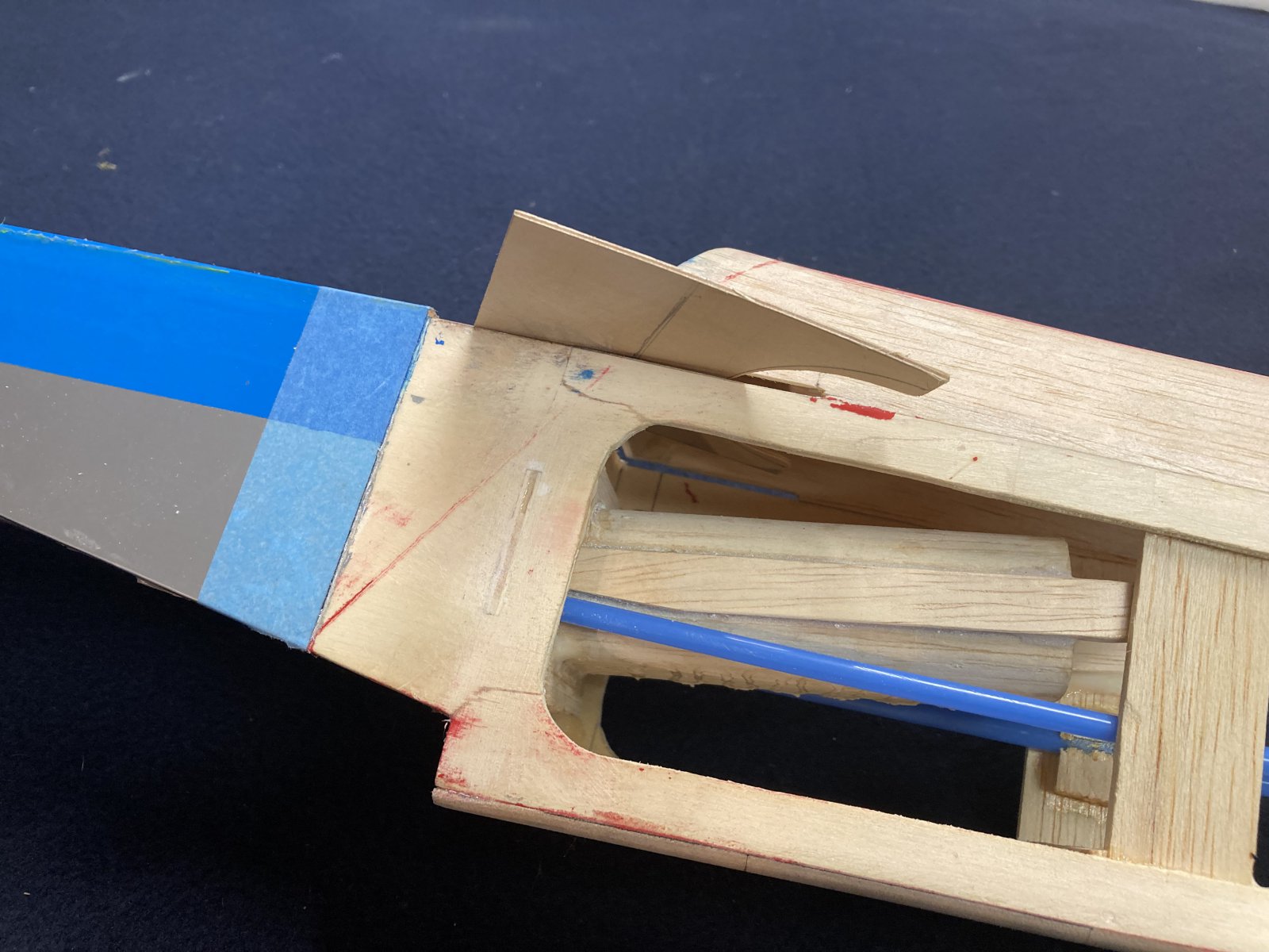

  7. MicropropSport
    12.554

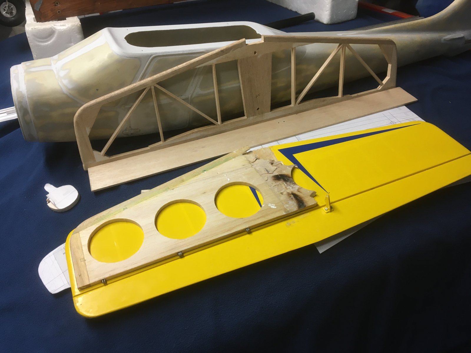

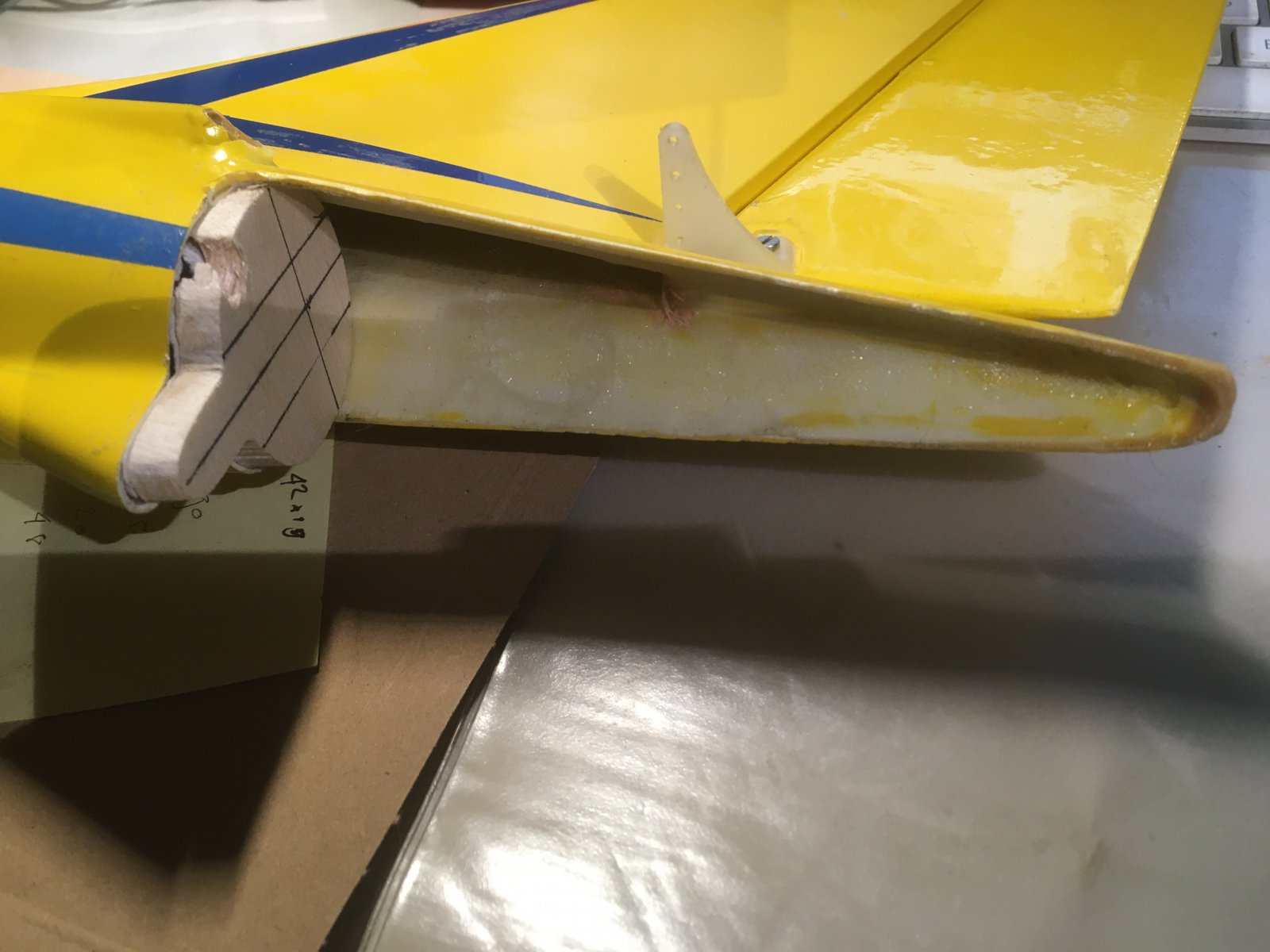

    Moin, paar avonden aan de sjouw...

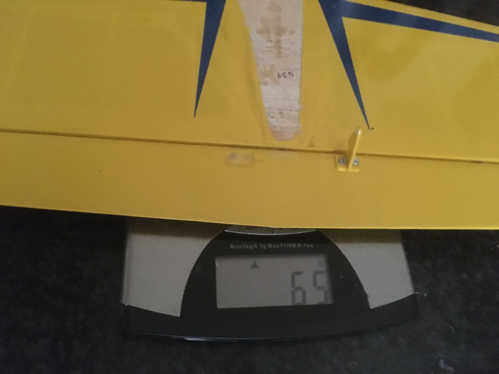

    Even wat vergelijk wegen.
    Een kaal frame van de Calmato Sport Alpha. Inclusief
    de op en neer klep... Zwaar hout. Het kan best een tik hebben.
    Vietnamees panserbalsa!
    Dan het Robbe ARTF stabilo... keurig met folie aan al op een keurig gewicht.
    De helft van het oude Calmato stabilo, doorgerekend, ook zo een 60 gram...
    De andere helft was in balsa frietjes geslagen...
    6 mm dik. De dikte geeft ruimte om de nodige 2+ graad te halen in de oorspronkelijke
    fitting van de epoxy romp. Vleugelzadel en stabilo staan dan in lijn.
    Instelhoek vleugel dan 2º en kan nog met iets ophoging onder
    de achterlijst tot 1,5º gesteld worden. Dat zijn waarden gelijk aan mijn e-Rascal 40
    Of het werkt, zal de praktijk moeten bewijzen. Maar bedoeld om de over-power
    van de 46FX te hanteren.
    Gewogen is er niet. Maar de sterkte nu na -24 uur is al aanzienlijk.
    Het kan nu krachten afvangen, ofwel, de zwakte in de constructie is nu meer naar voren geschoven? Maar wring ik de zaak? Niet meer terug te herkennen.
    Uitstekende eindsterkte. De print is nog als referentie opgeplakt.
    Hoe ik het stabilo ga monteren, ga ik nog niet verklappen, maar het wordt wel demonteerbaar.
    Nee geen kantelbaar stabilo als een zwever ;-)
    Ontdaan van folie, sowieso passend in de epoxy Progo-romp.
    Verband voorlijst, op de tips iets versteken met balsa inzetjes.
    Aanleg voor de Plura romp, afgelakt. 2 carbon pinnetjes er in.
    En verder naar achter een kunststof breekboutje M4 etc.
    Zadel aanbrengen in de staart, met draad voor het breekboutje.
    Kan er weer gevlogen worden!
    Voor wat het waard is...
    Gr Bas
    ramses en Mugen MRX-3 vinden dit leuk.

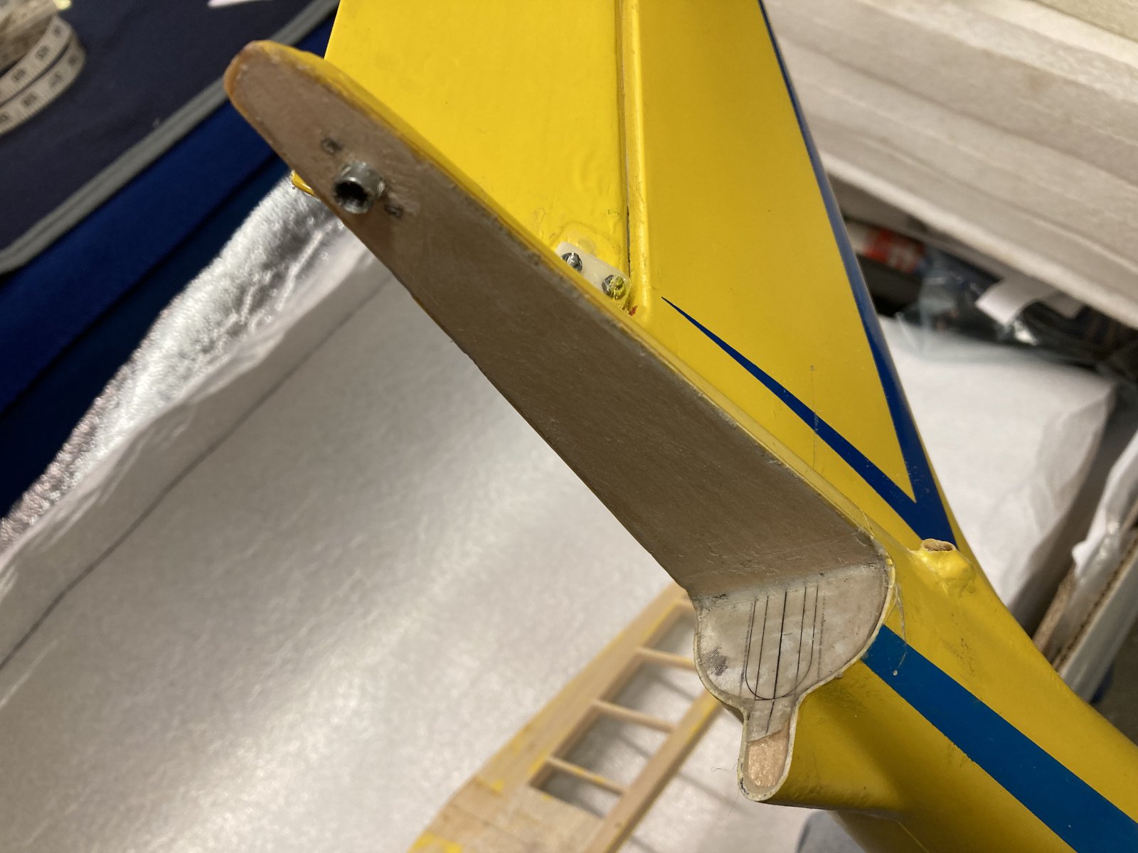

    De staart reparatie met epoxy semi Atlantik-Wall versteking, bracht meer gewicht mee
    op een plek waar je het lichter wilt hebben.
    Gecompenseerd met zwaardere Powerbox uitlaat en metalen Kavan-spinner...
    En... 35 gram extra in de motorkap... in de vorm van gesmolten tin-soldeer, in een patent blokje.
    Geplakt en geschroefd.
    Progo op de laatste Biggs vliegdag. Nader tot een zomerse dag...

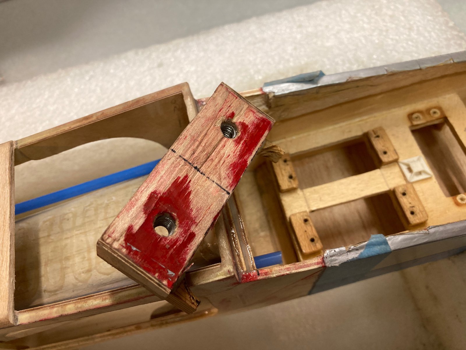

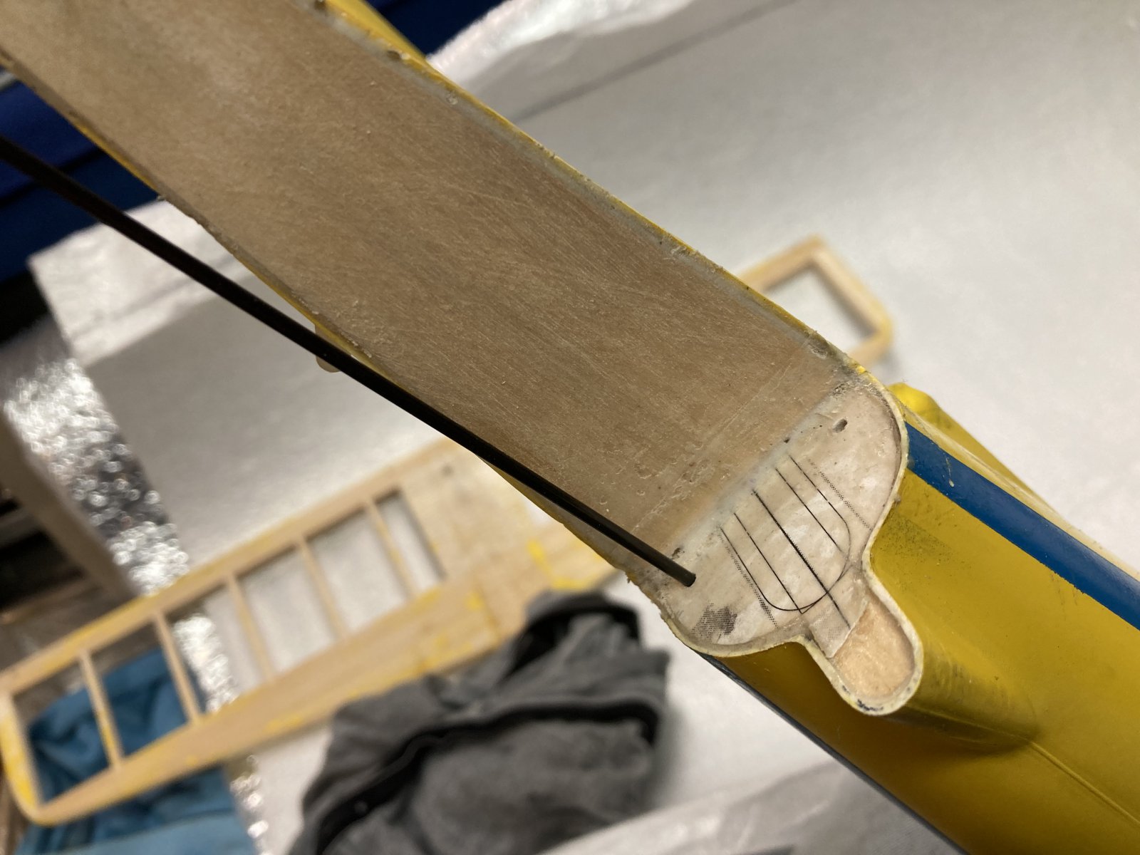

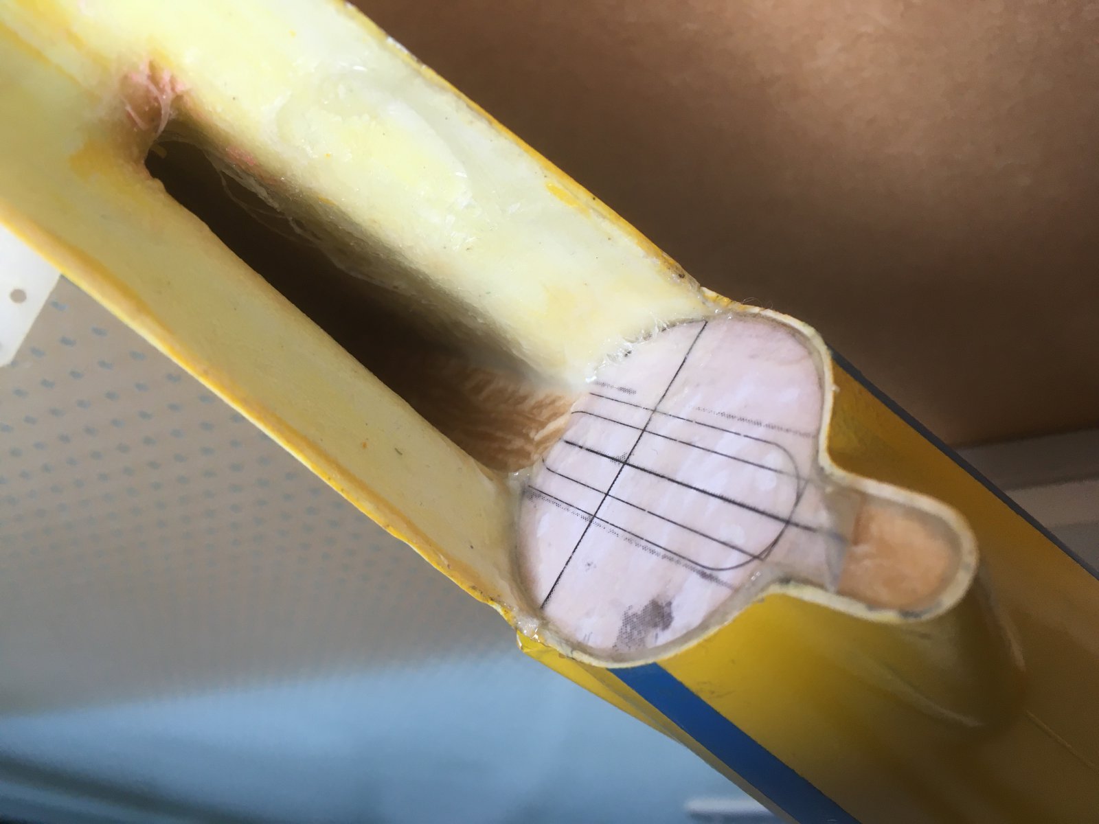

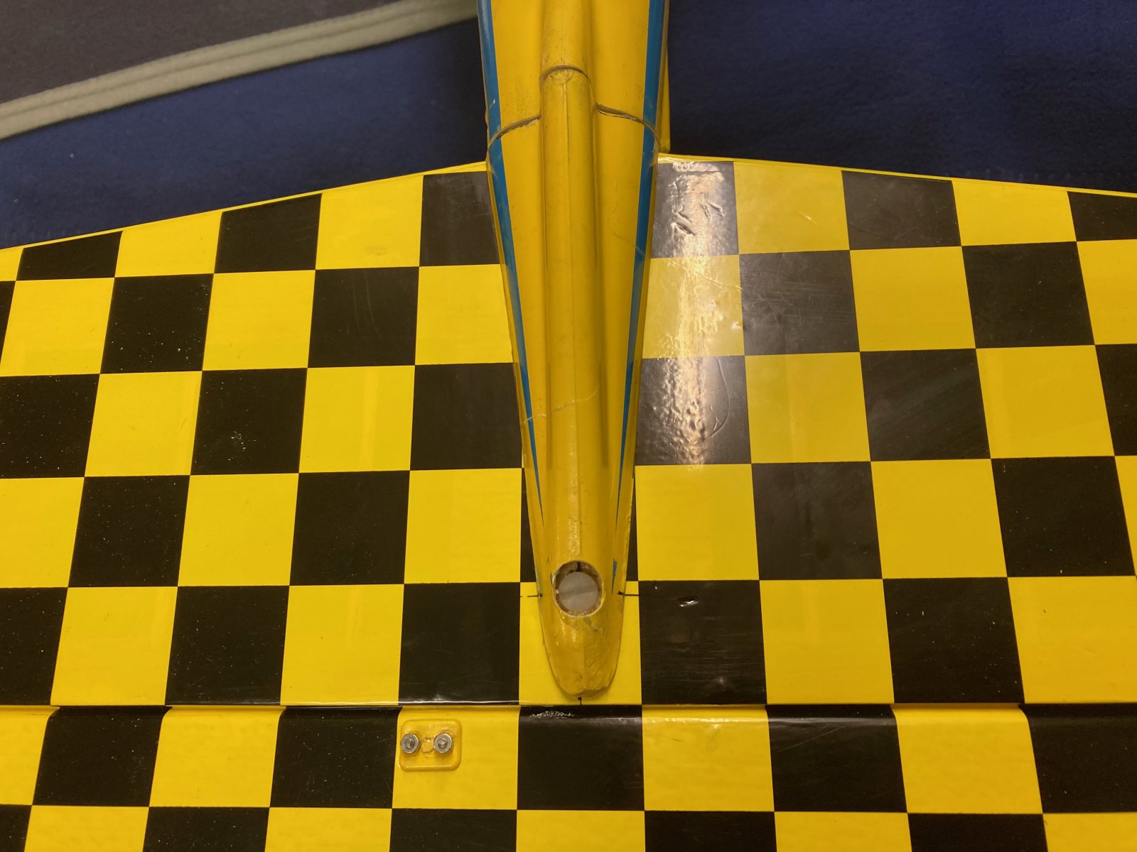

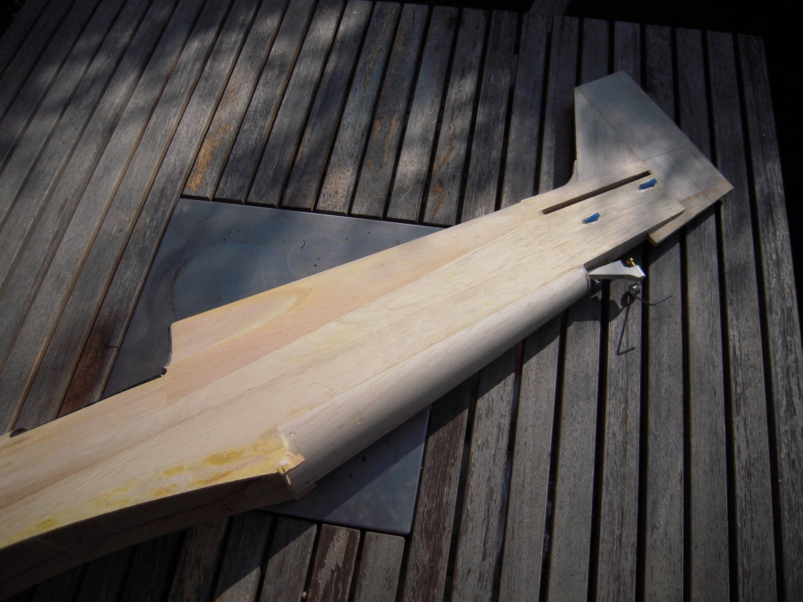

    Nog wat bouwdetails van de staart... het oogt wat 'ruw & hork'...
    maar het werkt... Pengaatjes plannen om het stabilo in te haken...
    Voorboren met een 1,5 mm verlengde boorhouder en boor...
    Opruimen met juiste diameter carbon rondstaf in de spantang van de boormachine...
    Wel... dat boort verrassend rap!
    Het spant met voorbedachte rade voorzien van ingelijmde en geperste slagmoer...
    Daarna alles riant in de G4 PU betonprimer... zou maar zo vet kunnen slaan immers!
    De hak van de staart ook iets op gewicht gezet met wat uitgeboorde sterkte...
    En weer een slot met pennetjes zodat het stabilo mooi gelocked blijft...
    en het deeltje ook keurig op z'n plek blijft natuurlijk...
    Stabilo geheel voorzien van nieuwe folie, en de oude lijmschade van de verlijming
    vlak geplamuurd...
    En dan tot slot de nylon breekbout, de zaak secuur. Strak aanliggend en safe.
    Iets naad is nog wel zichtbaar, maar dat bomt niet... Kortom geen schoonheidsprijs...
    Maar het heeft gewerkt!
    Klaar! Nu de Simprop Antares weer zien te fixen... printjes tekenwerk/houtwerk al klaar...
    Eitje natuurlijk... hum...
    Gr Bas

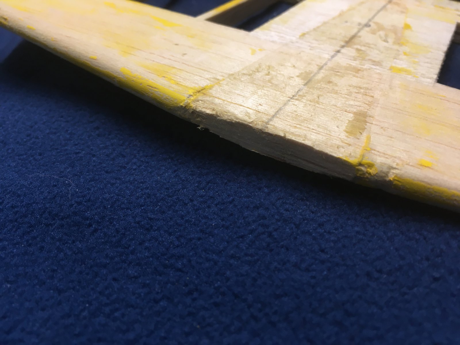

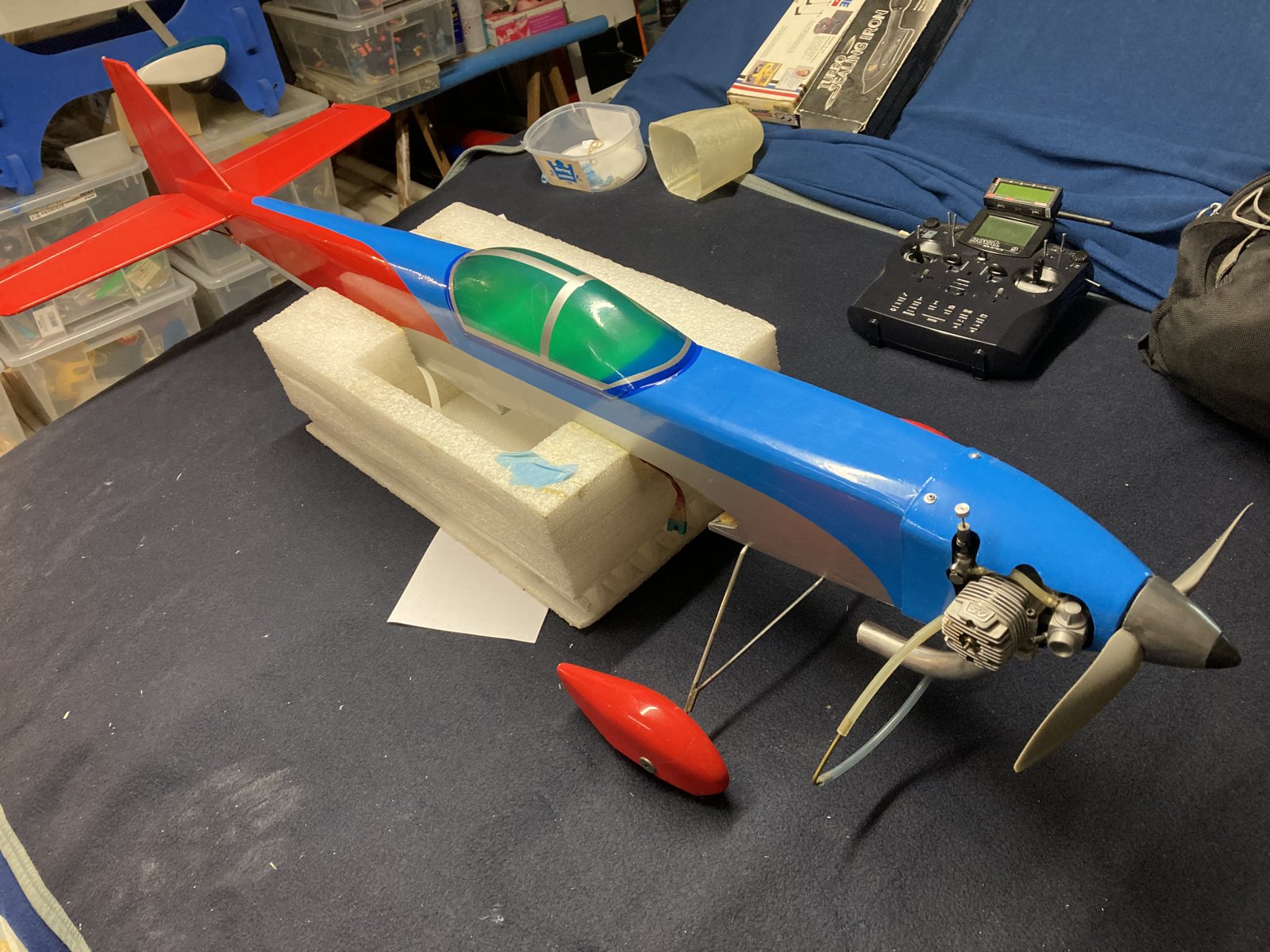

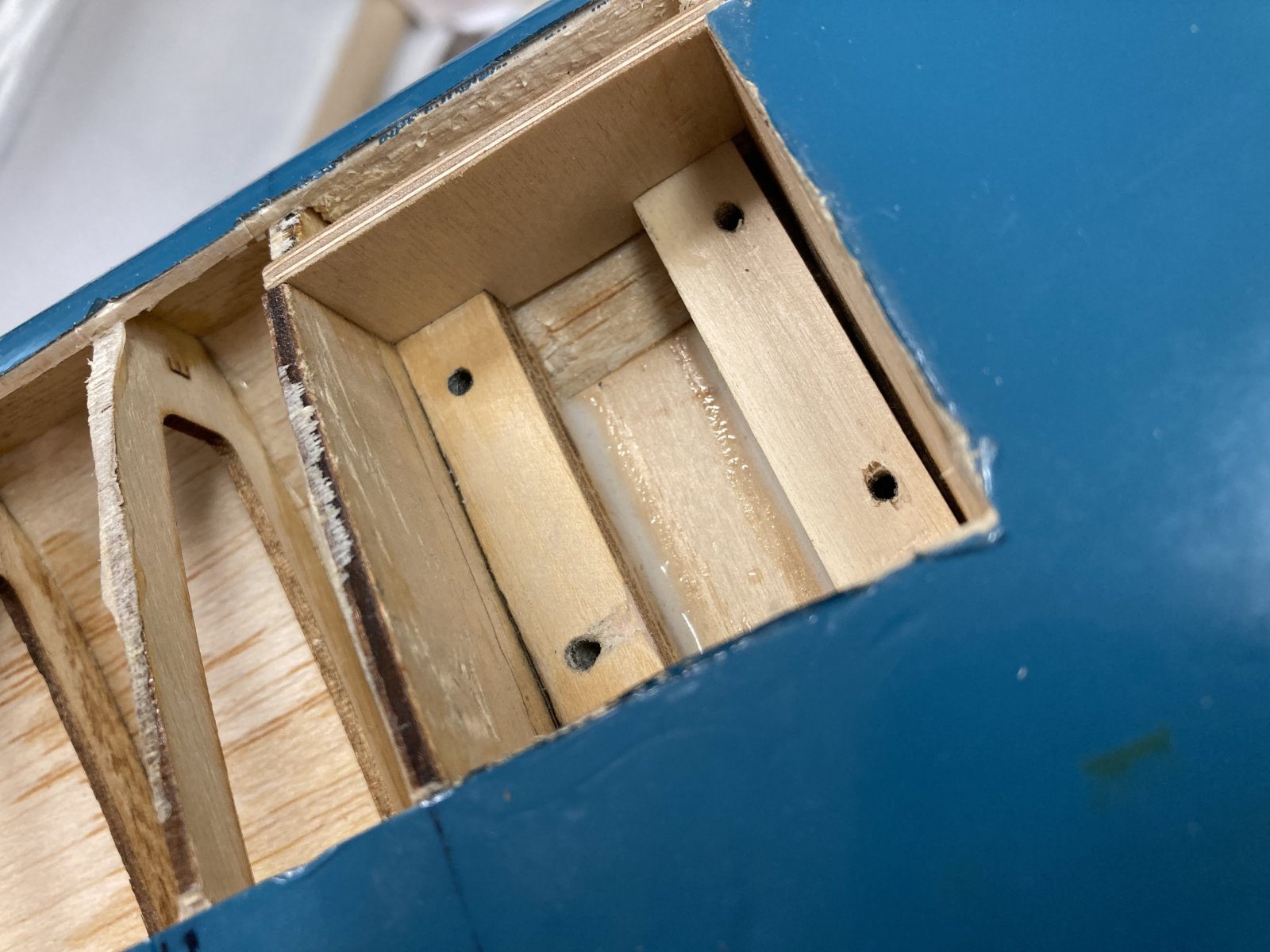

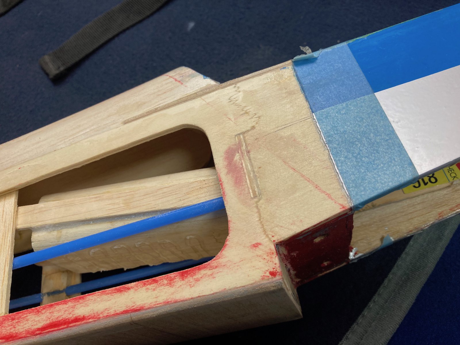

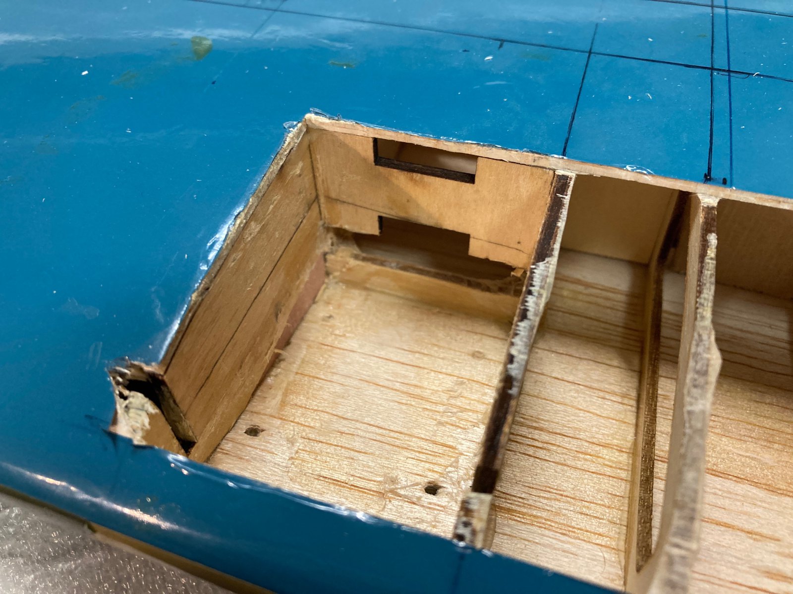

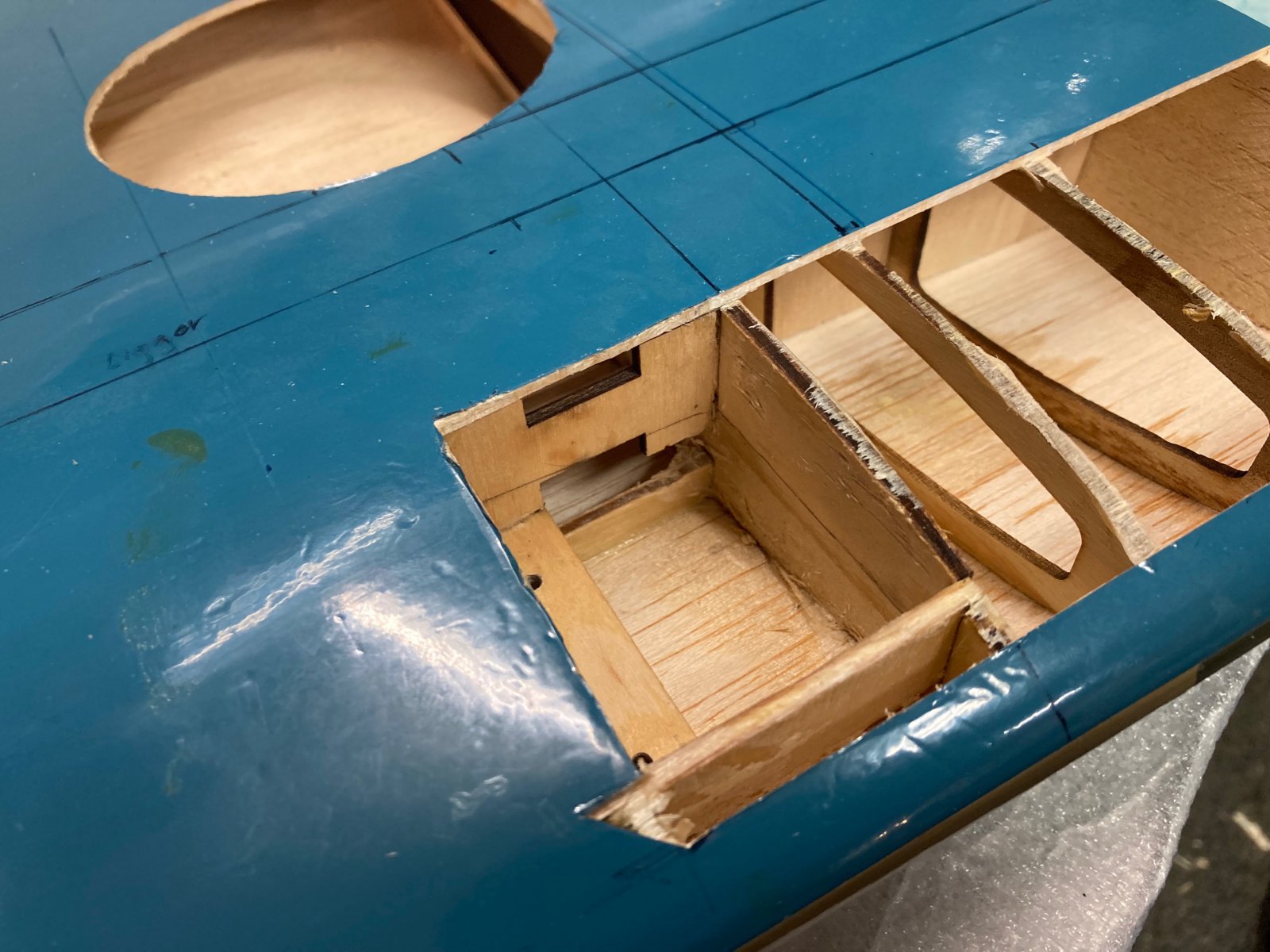

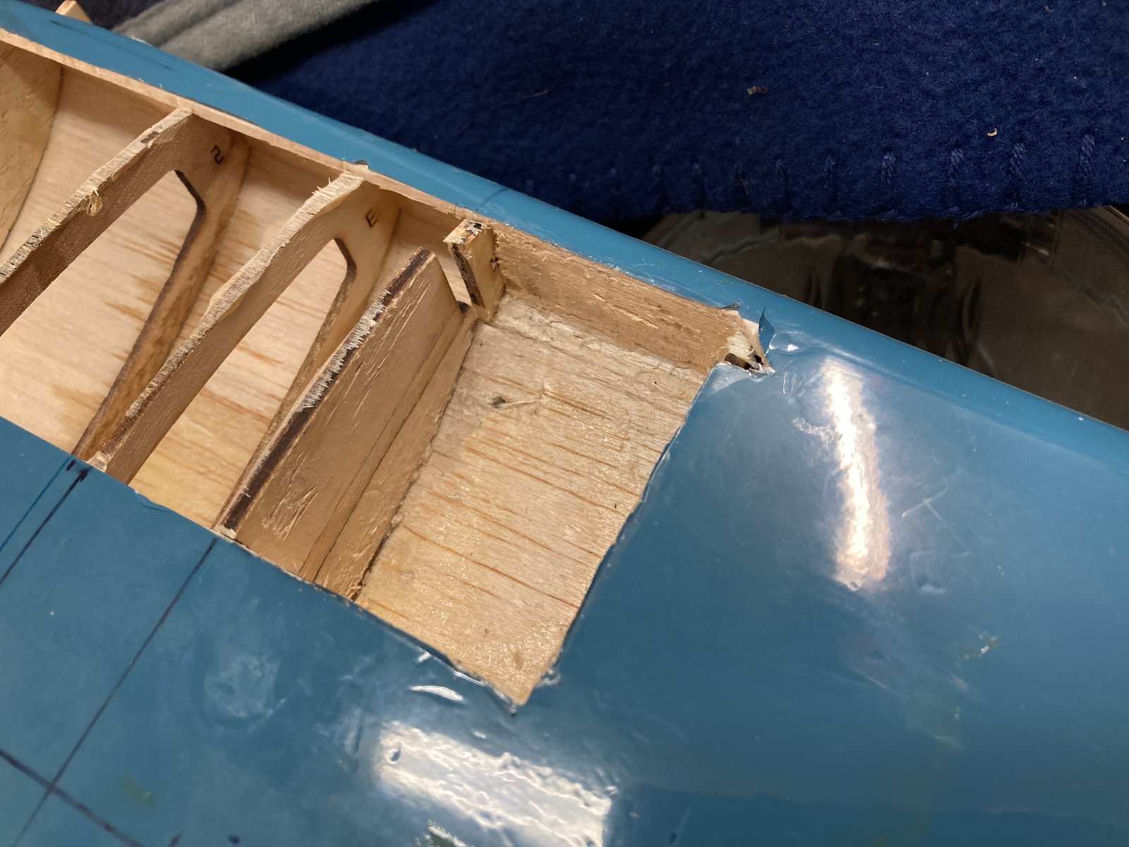

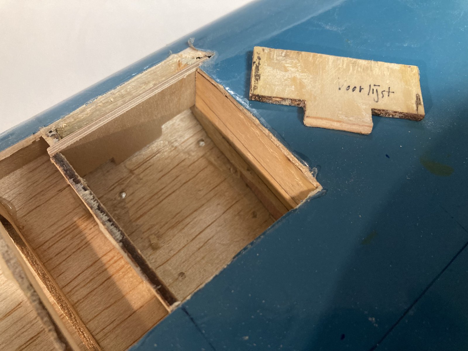

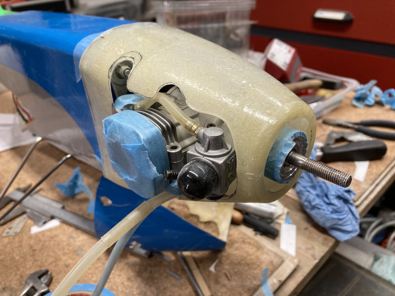

    Vorig jaar oktober had ik mijn Antaressie nog al lomp met de zonnewind laten botsen.
    Die zon stond onhandig, ik verblind. Schraal contrast.
    Up was de grond in, normaal hoort't omhoog!
    Je weet het wel... zo gaat dat... toch nog even een laatste vluchgie... Rats!
    Romp doormidden, en mijn mooie 50SX-je een afgebroken hoofdsproeier.
    Berucht op dat punt. Totaal de smoor er in. Veel te leutige vlieger om te sneuvelen.

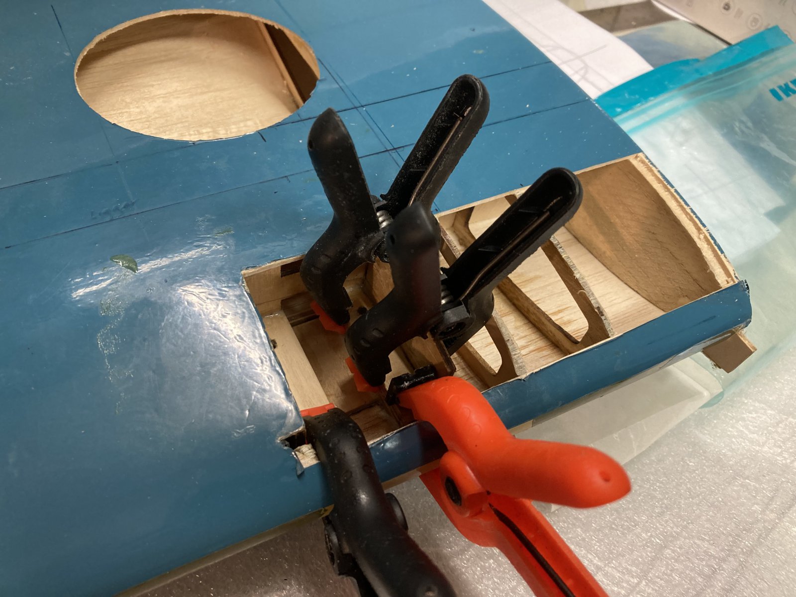

    Wel! Voor een maand gelee opgepikt... hup herstellen die hap. Vleugel nog geheel patent!
    Scherpe breuk ineen gepast, dat lukte, vervolgens met epoxy herhaald. Ook dat lukte.
    Versterkingen ingelapt uit 1 mm vliegtuigtriplex.
    Dat leek nodig wegens waaibomenhoutbouw en gewoon iets te licht gebouwd.
    Vleugelmount uitslopen en bijwerken, en op nieuw vast kitten met epoxy...
    zeker weten dat ook dat deugdelijk is.

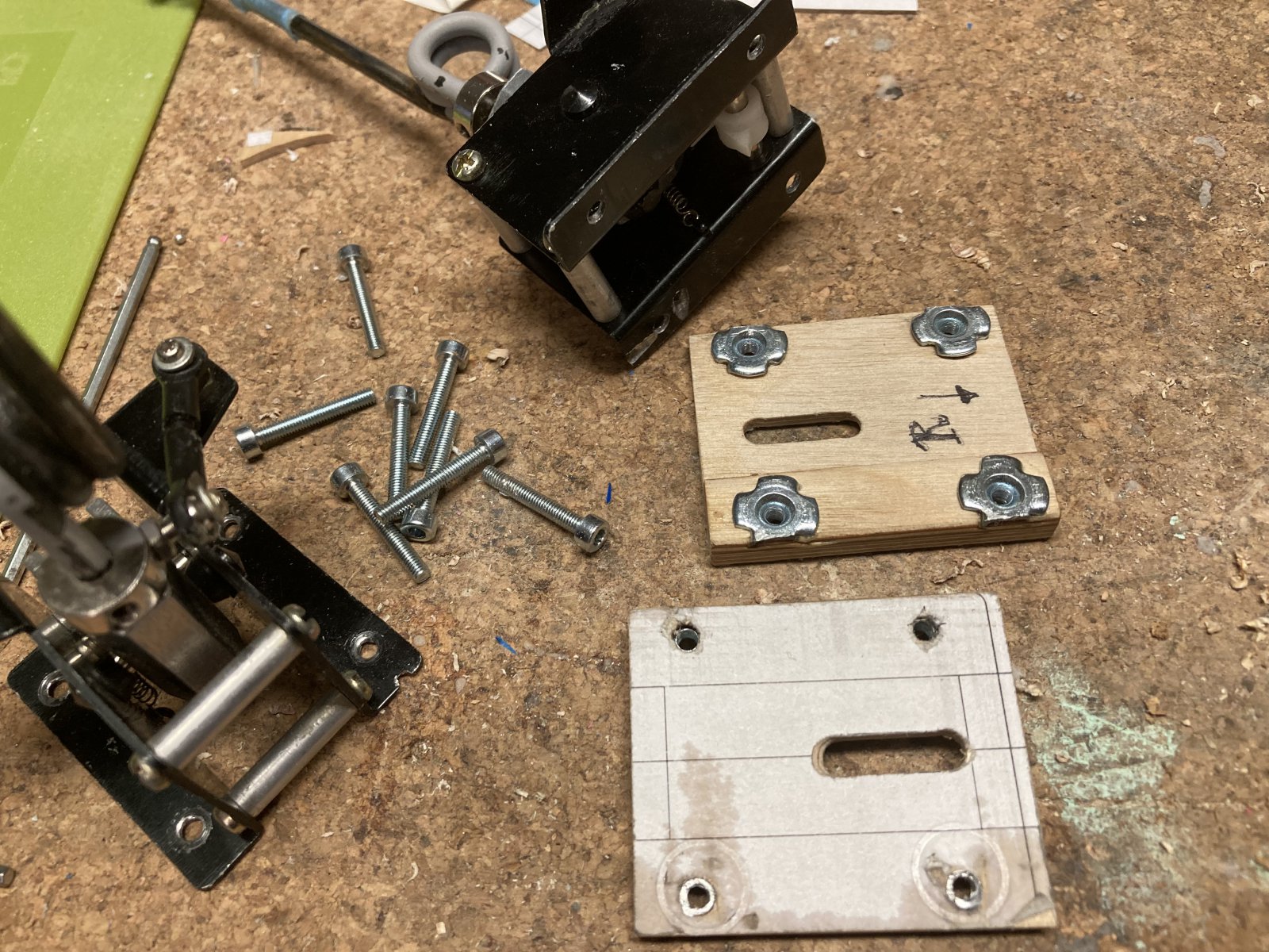

    Gevalletje pech onderweg...

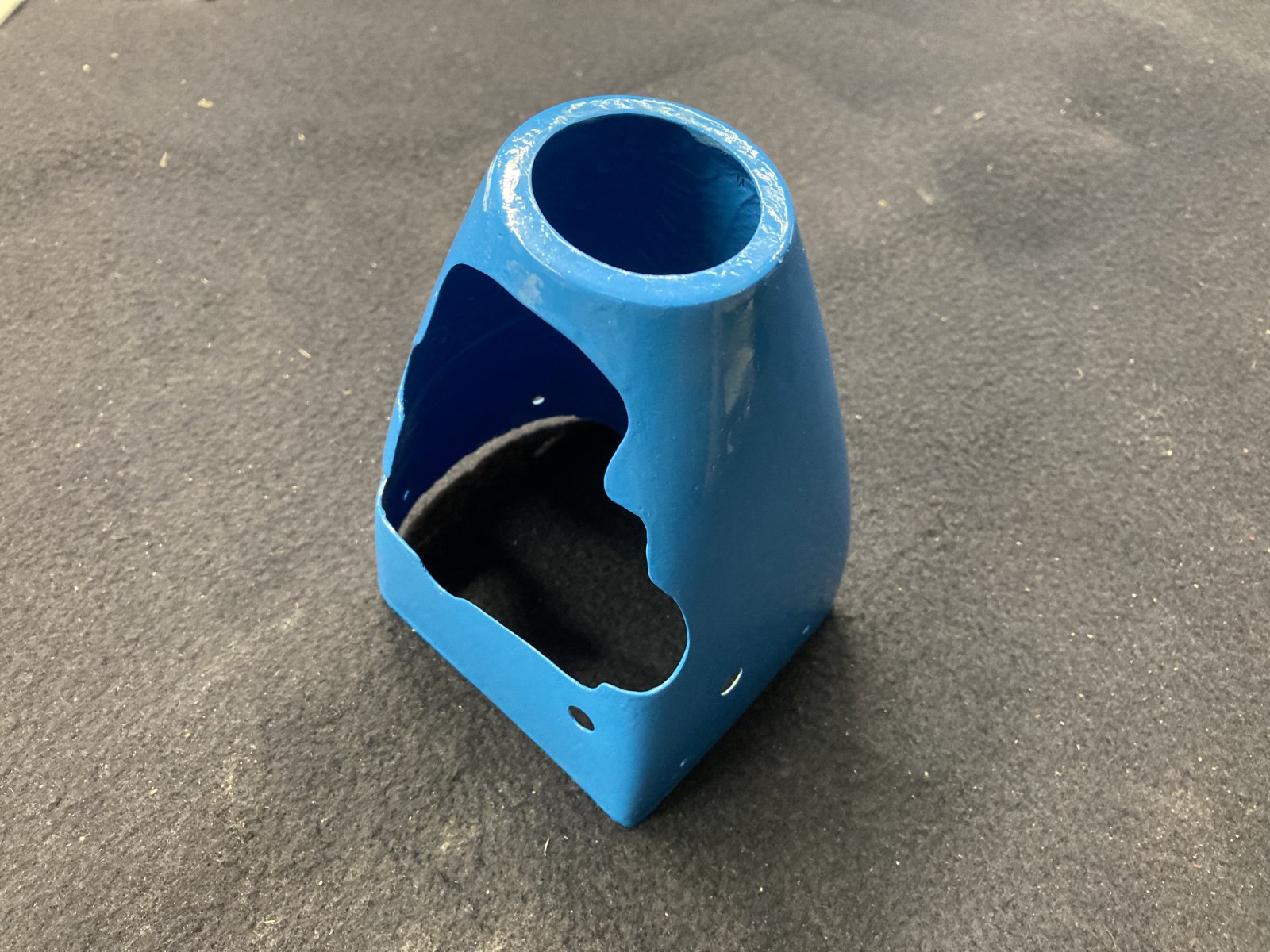

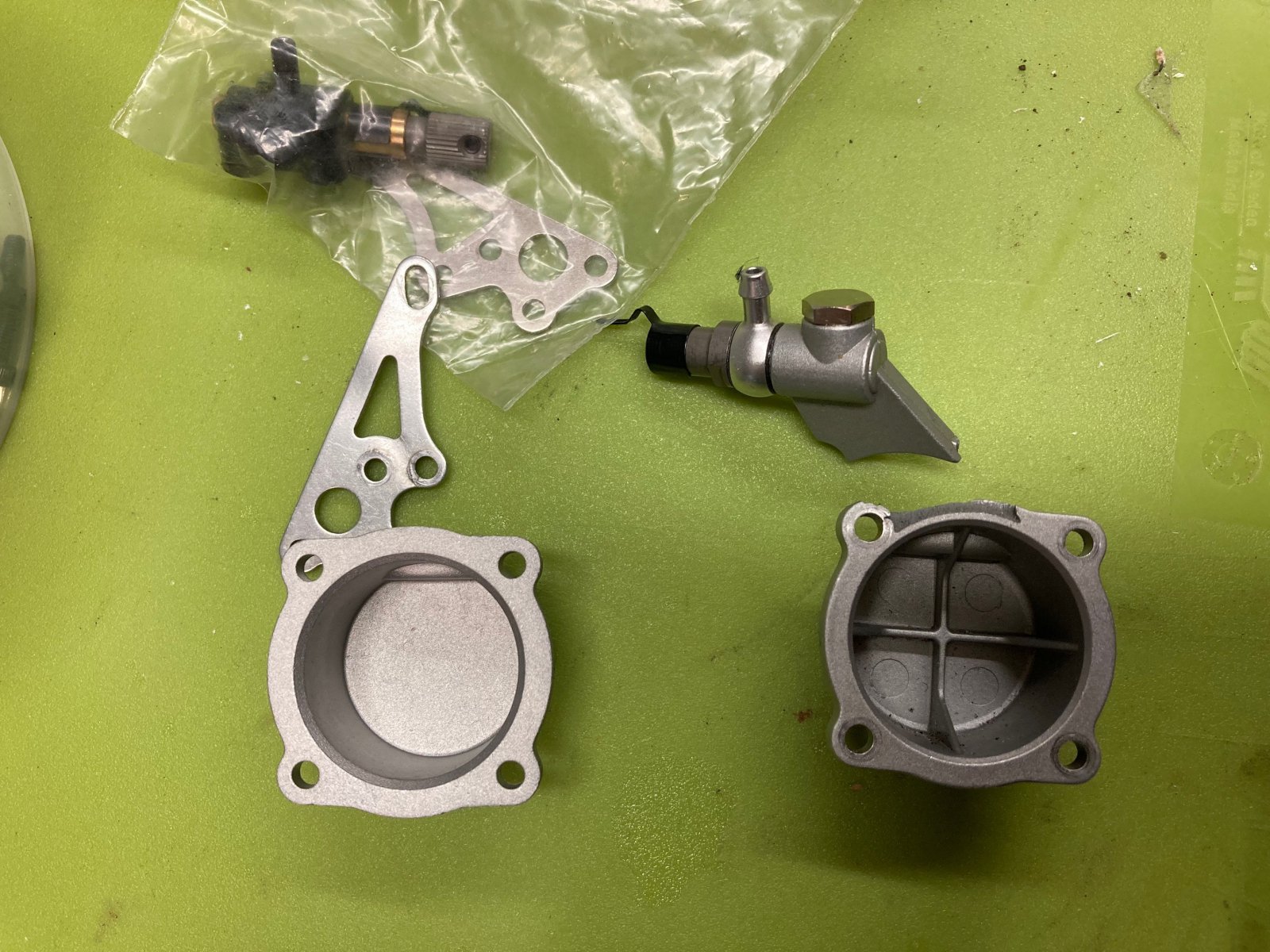

    Heeft iemand nog een OS 50SX wrakje? Dekseltje is zeer welkom.
    Nu een heli deksel en een eigen gemaakt houdertje... anders dan op foto...

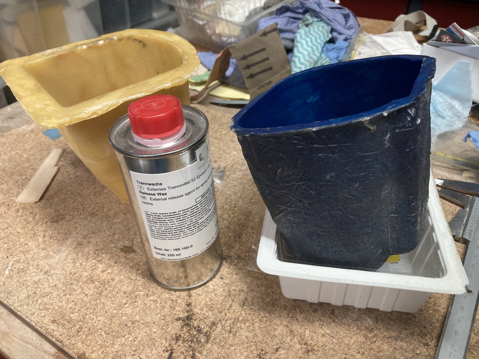

    En een nieuw motorkapje lamineren en bekladden met 2K 'standaard motorkappen blauw'
    Nieuwe kap uit oude matrijs... ooit eens gefabriekt...
    Cabine lapjeskapje ook weer opgelapt... CA en heldere sticker restant.

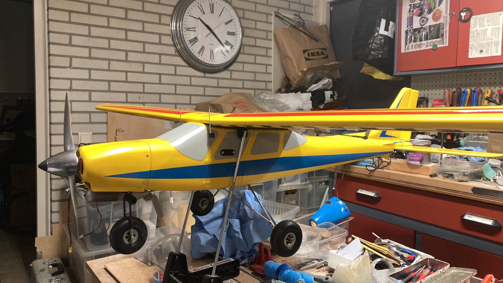

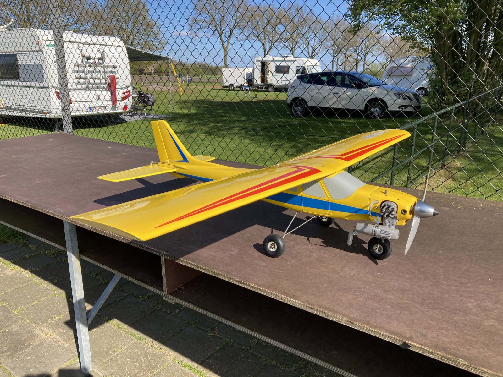

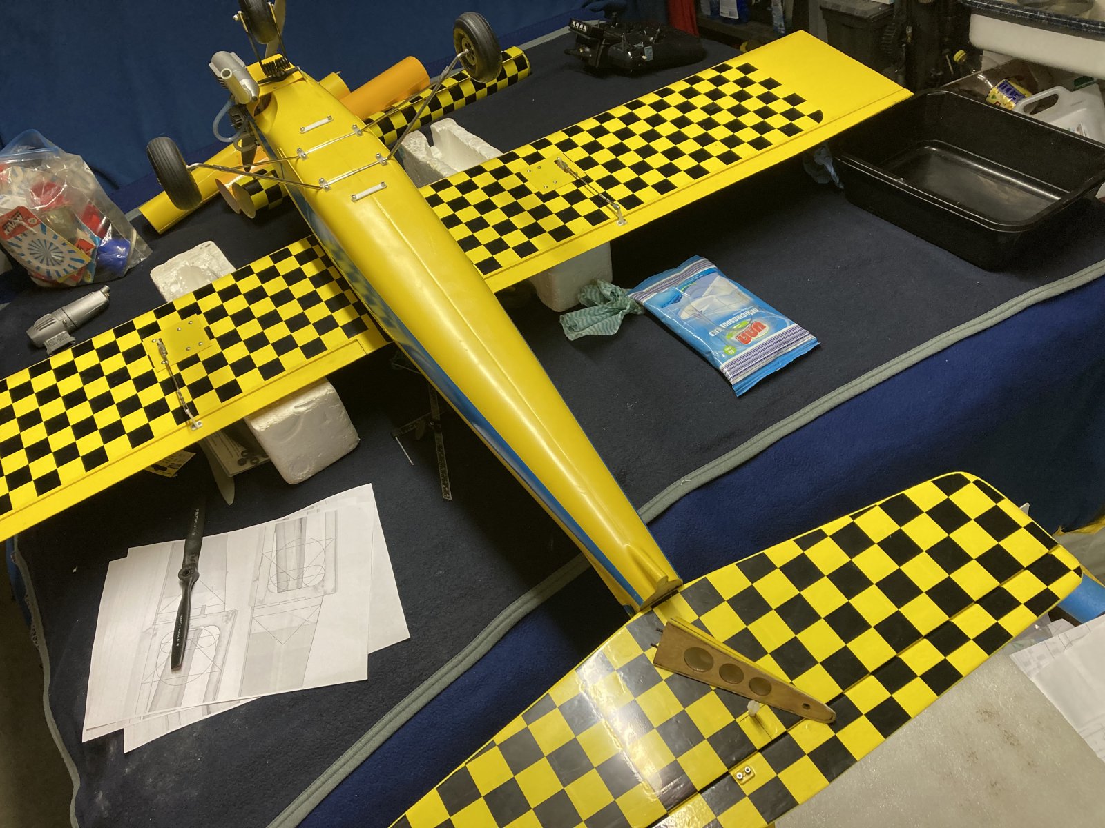

    Voor wat het waard is... "waar zijn we mee bezig"
    Definifief besloten dat de Robbe Progo op 7,5 cc en verstelde vleugel, een vliegend hok is.
    Met de vleugel is van alles mis wat vliegen betreft. Clark-Y
    Ongetwijfeld is en met domping en nog meer verstelling nog het een en ander uit te melken...
    Maar dan wordt het weer een wokkel.
    Blijft een 'gewaagd' modelletje... Rood op de vleugel moet nog blauw...
    Maar van het weekend was de kist eindelijk APK ingeschreven op de club...
    Nr 850 in geel maakt nog geen Fiatje!
    Enige wat helpt... is een .40 motor, met vooral niet te veel pep, of standaard met 1/3 gas d'r op...
    Dan tuft ie wel. Expo er op of niet... maakt ook niet zo veel uit.
    Op hoogte bij een mooie banking, slaat de vleugel door. En moet er stevig gecorrigeerd worden, dat lukt altijd.
    Stallt bij landen, stallt bij starten. Ofwel staat de snuit niet 100% in de wind, dan vraagt het om een snelle reflex, en dosering, om je vervolgens terug te pesten in reverse mode.
    Nu was het afgelopen weekend toch wel wat rommelig op het veld, wind, vooral de richting op de ruimtelijke ordening,
    sterk thermisch, en verstoring door het clubgebouw.
    En werd er trouw getermiekt door een grote Arend of Buizert en big scale Ooievaar.
    (En! Geen clubleden overigens, geen transponders, hè!!!! Da's pas vlieg-tuig!)

    en vliegt gaaf onder zulke omstandigheden.
    Maar de Progo vaart een andere koers dan de knuppel hem moet dirigeren, een snotneus!
    Wieltjes komen keurig aan de grond, met wat banvloek.
    Neuspootje nog iets in te korten, voorkomt dat de kist direct omwaait van z'n plek.
    Maar de smeuïge droom uit de edel-folder is volbracht. En blijf hem regelmatig uitlaten. Geel doet het goed.

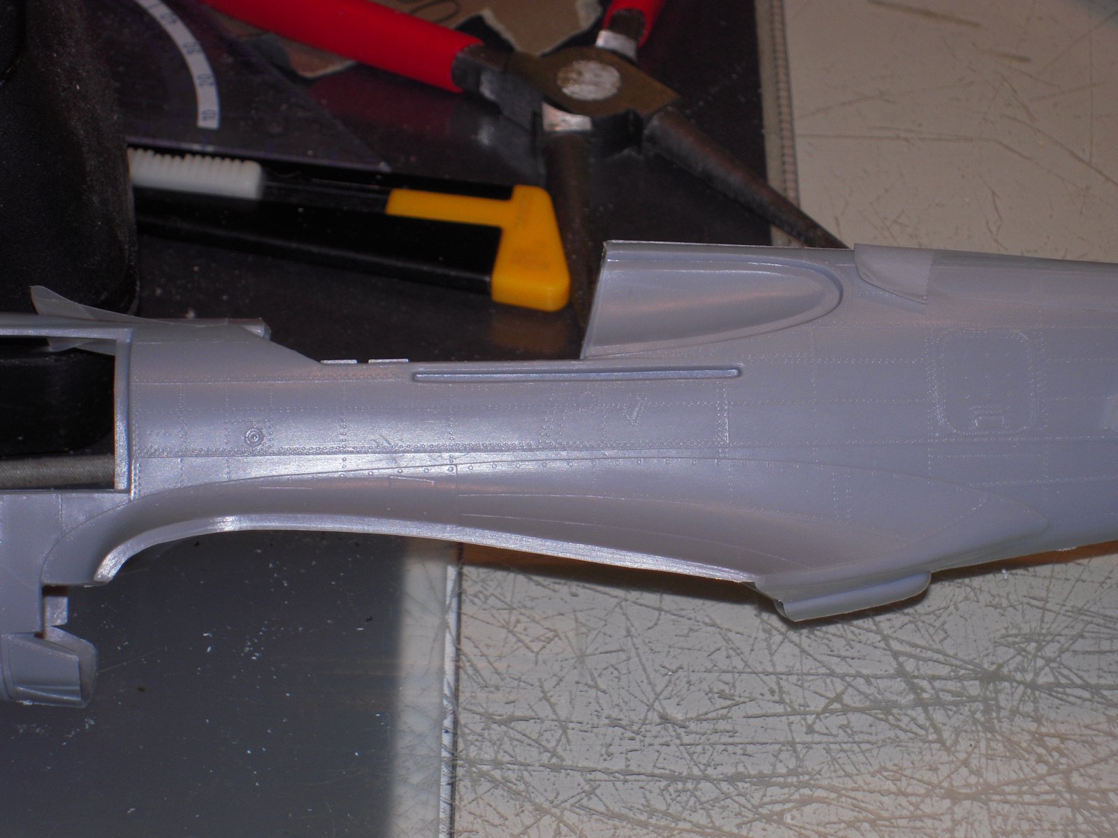

    Een Revell 1:32 bijgekocht voor bestudering van details. Dat soort modelmakers kennende, strikt op details.
    Voor mij was er maar 1 rolmodel-editie van het plastic model mogelijk... P40E... uit '1941', maar...
    Om het spuitgietsel te verkennen moest toch echt de folie er om heen weg. Gaf visuele glorie!
    Dat stukje folie is overigens goud waard, als het er nog fabrieks-origineel om gekrompen zit...

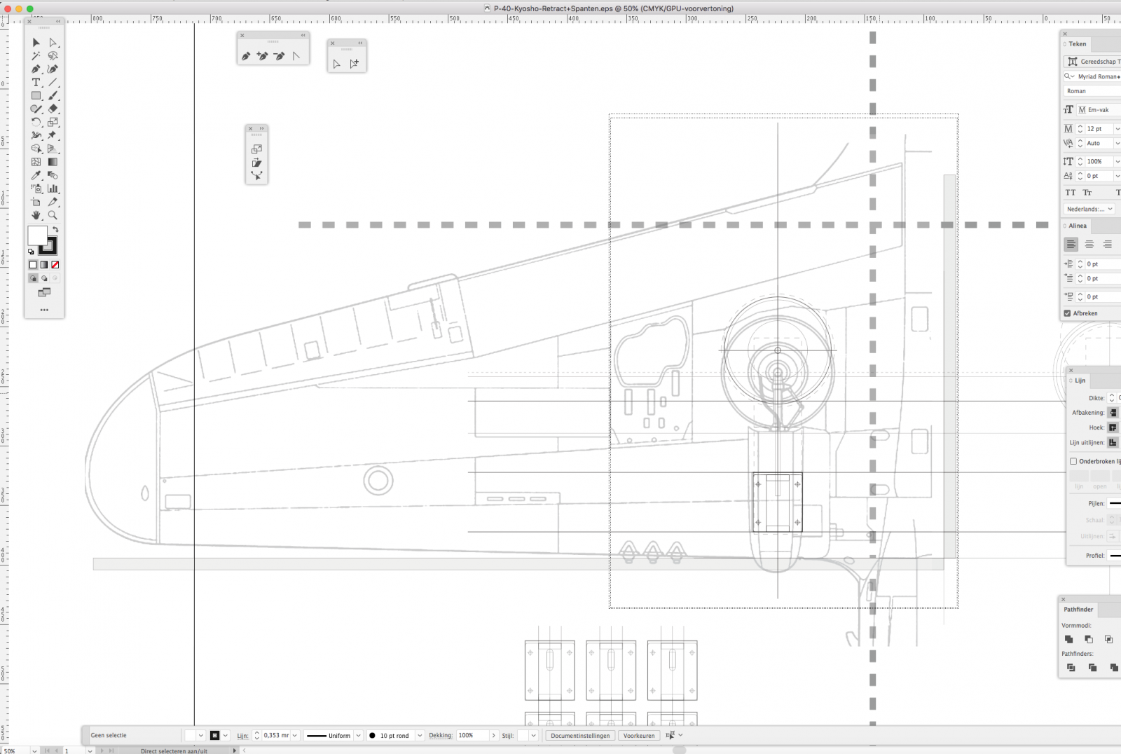

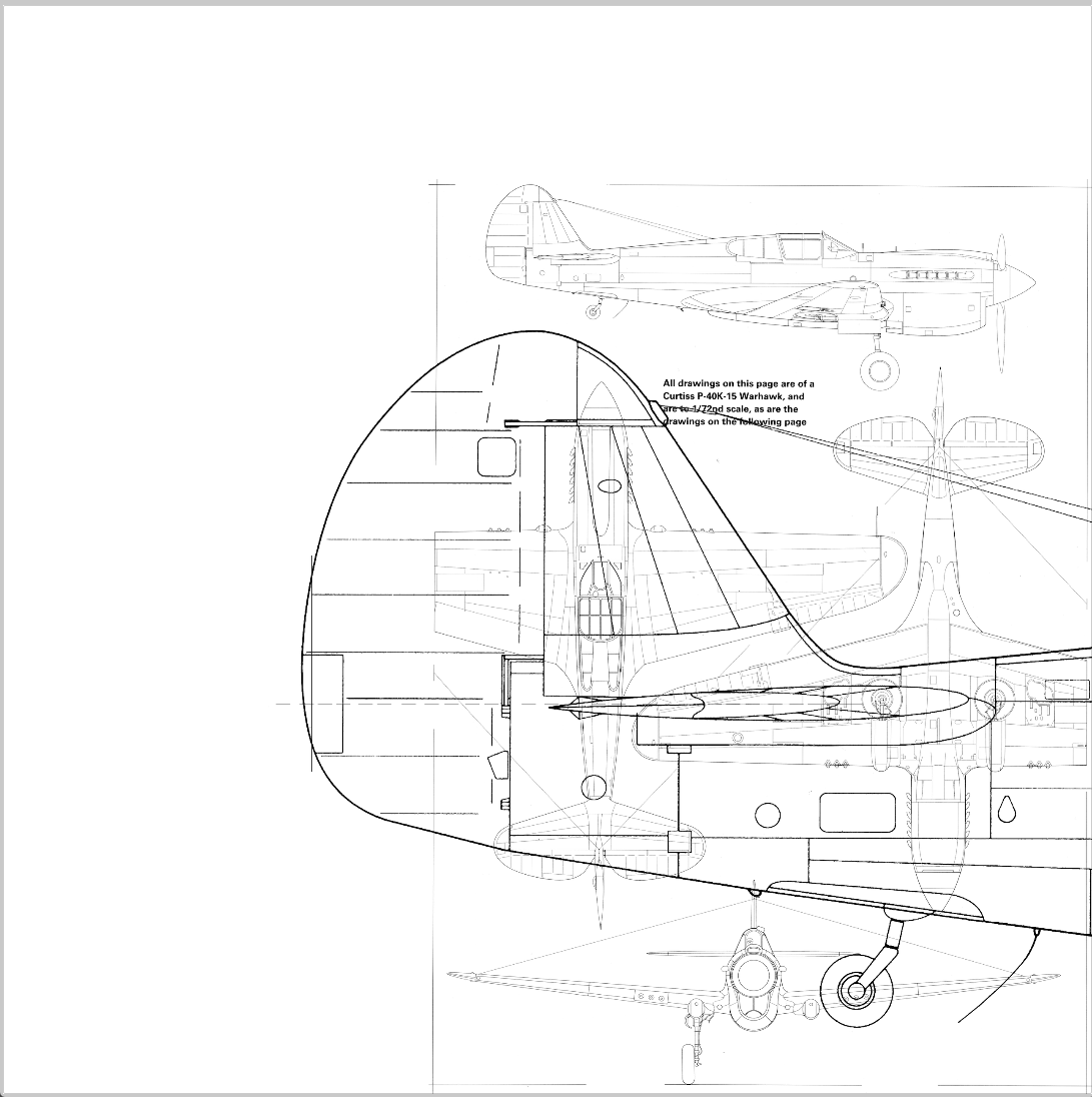

    Met wat tekenwerk in Illustrator en wat driftig printen op papier, karton pasmodellen...
    Sowdepief! 's-Oud plaatje! Februari 2008!

    En een vierkante staart, onderin uit piepschuim gesneden, indedekt en al...
    De eeuwigheid trotserend...

    Min of meer sluitend... Voorwiel op voorwiel, en dan maar proportioneel in Photoshop aan de foto jurken.
    Pielen met de transparantie om iets aan te sluiten.
    Staartlengte... Mwahggg.. als de kaasboer om de hoek.

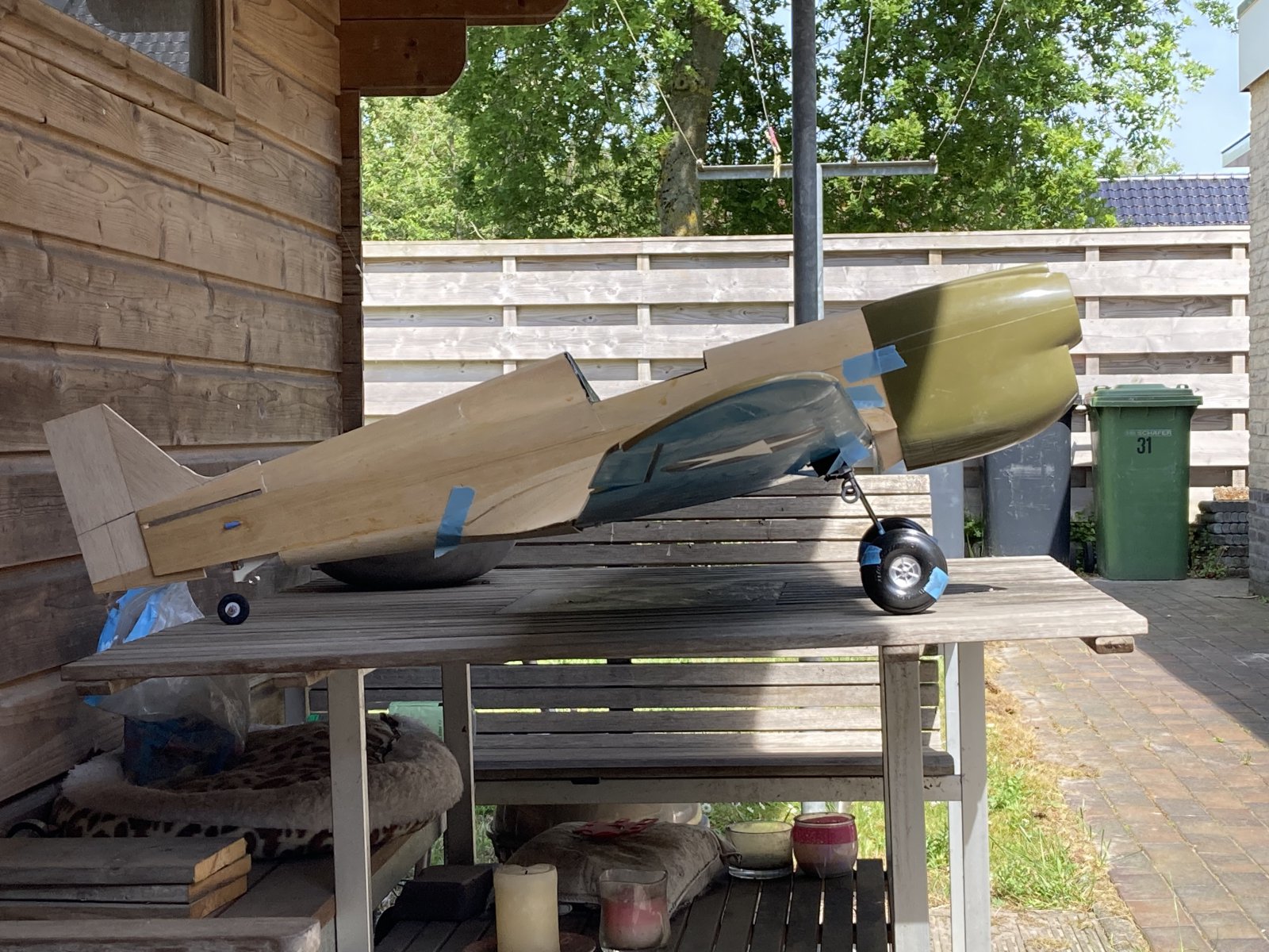

    Positie kantoorplek.... nog een beetje kantoortuintje. Bij het model is de kap te ver naar achter geplaatst.
    De cowl te kort, en de kinnebakkes te rond, van de vorm klopt geen biet. En de vleugel-tip van de dag, slechts een truckje!
    Gezien de manual-instructie, zou de motor postitie af firewall een aannemelijk vliegbare stand geven.
    Zal ik durf het niet te veranderen ivb. met nose-overs.
    Spinner te klein, bij veel groter moet het mes in de glasvezel... maar het kan! Centenbak iets aan te passen?
    De kortere snuit en de postitie van de kabinekap vragen straks om een vorm compromis...
    Maar het mag ook wel een beetje een gooi & smijter blijven... eenvoud... beetje Kuifje klare lijn...
    P60+ er...

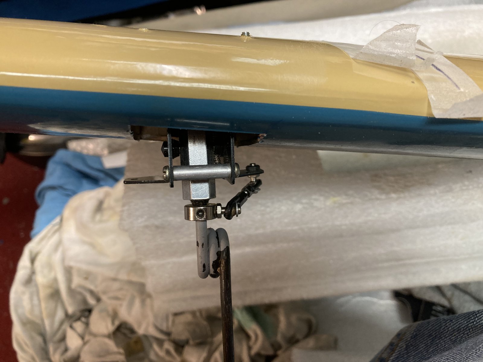

    De Hobbico 60 rotating retractabilicum waaiboomia...
    En wat voorwerk om de ganzepootjes loodrecht na benee te doen richten...
    Voor een .60 model aan de behoorlijk zwakke kant... geen Dural aluminium.
    Wel slim bedacht, maar toch ook veel speling.
    Het waren gebruikte, maar de speling is niet door het gebruik gekomen.
    Het aanduwen dmv. een retract servo wordt nog een dingetje.
    De pootjes zakken niet in de vleugel, alleen de bandjes. Zo was het ook in het echt.
    Concessies op de schaalverhouding... dat blijft...
    De wielen te breed, Graupner-X, wel licht. Ik vrees dat mijn Rascal 40 voor bandenwissel
    gaat. Dat waren de lite-bandjes eigenlijk voor deze kit bedoeld. Maarja... Rascalletje ging voor :)
    Speling in de retracts... of... nieuwe lagers draaien uit messing met goede strakke passing...
    Of de CA truck... staal invetten... en de plastic cups en busjes vol zetten met CA lijm...
    En bij iedere APK controleren...
    En dan dié inklapbaaronderstelmontagebevestigingskuip in de linkervleugel...

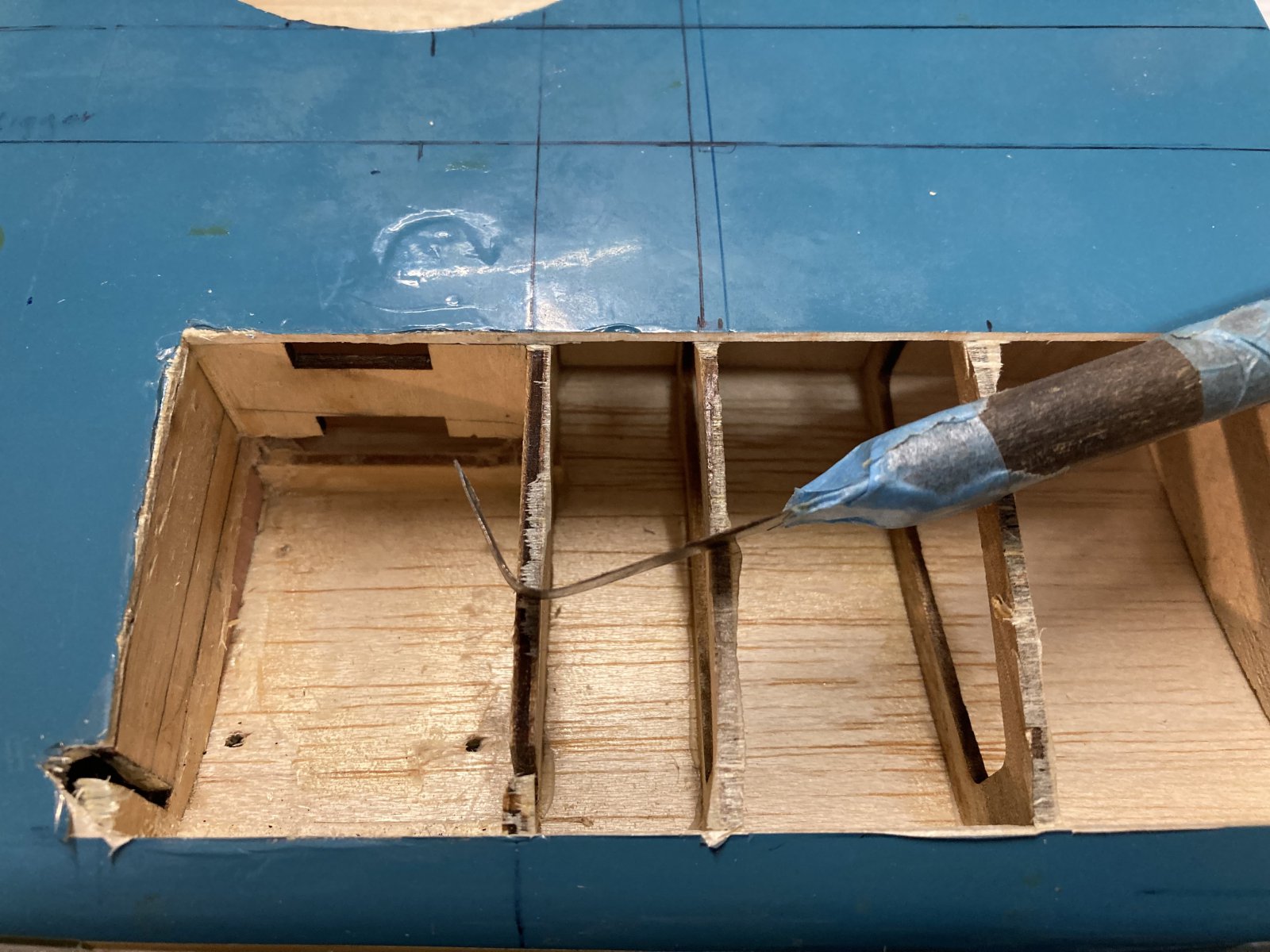

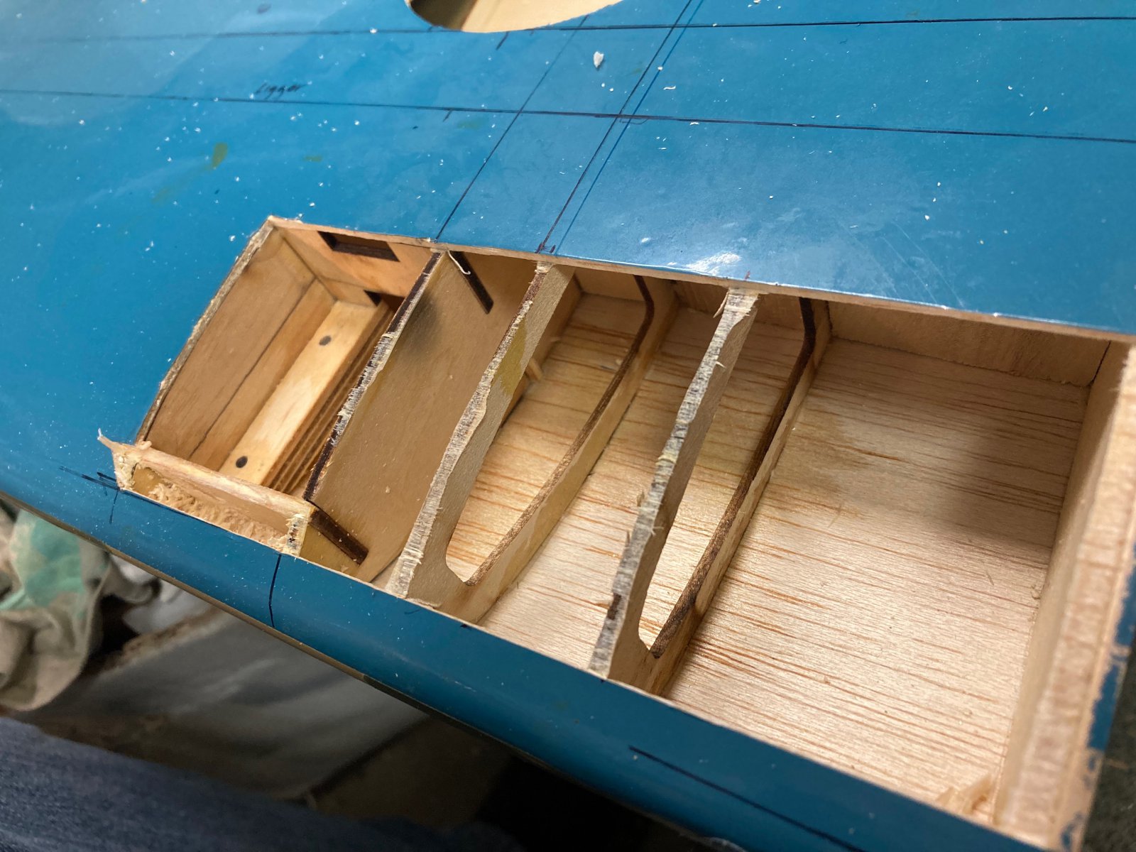

    De scheef in de kuip vallende poot...

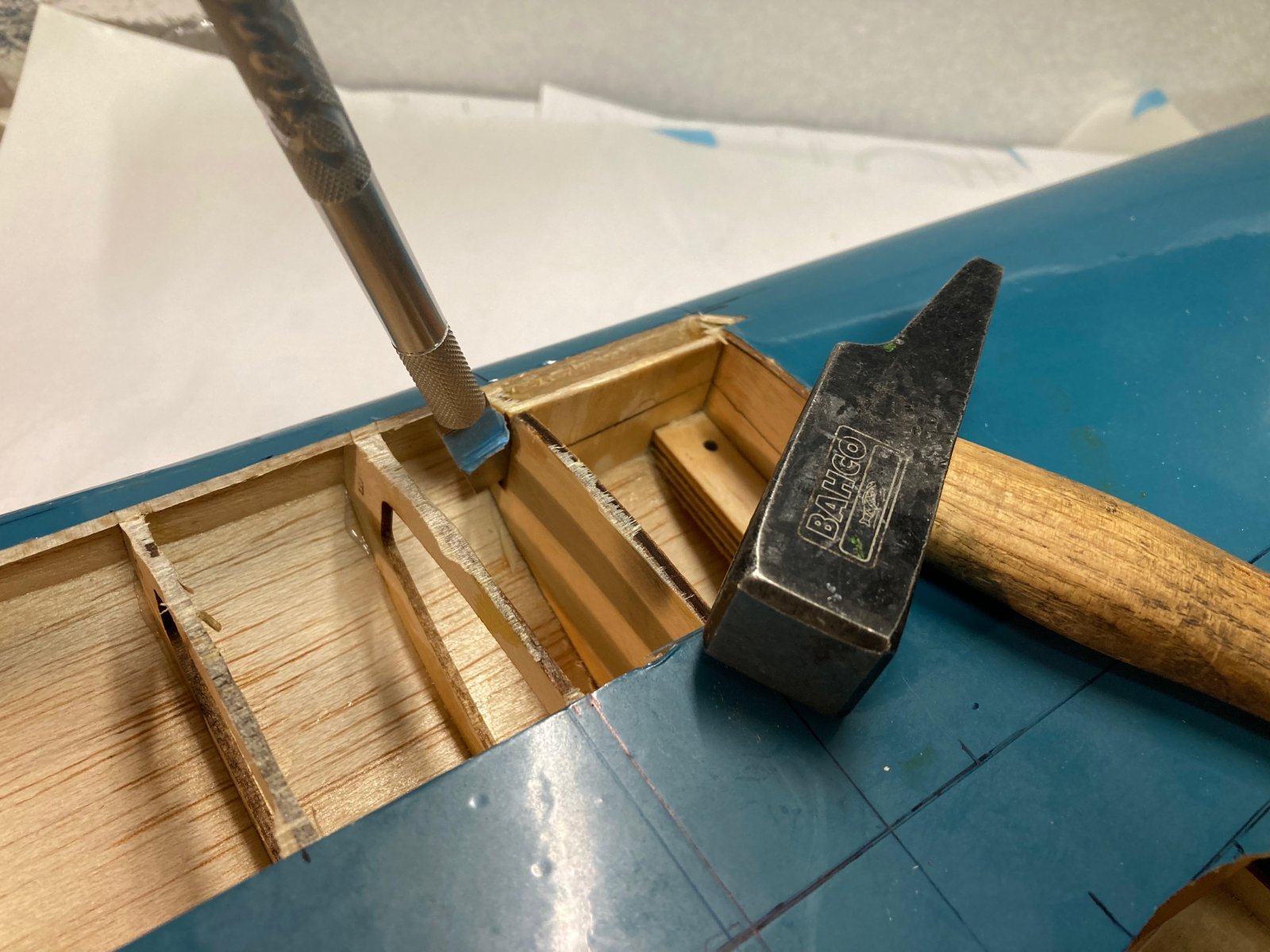

    Wel het mes er in... de beitel zelfs!
    Eerst toegang... in repen van 1 cm breed, dan doormidden, schuin insnijden... niet gaan prakken en voorzichtig lossen van het spant pellen, geeft toegang en inzage in de constructie...
    2 mm dik balsaplank…
    Geen Bahco?... maar Rambo!!!...
    Dan wordt het ruig... vleugel op schoot, nergens pieken met krachten
    behalve waar de tikken moeten wezen...
    Alle lijmnaden netjes compromitteren... je bent er wel effe zoet mee.
    Met beleid lukt alles. 1 montage houtje er uit gewipt...
    Bewijs van goed geluk... bij Kyosho ongemeuk... :D

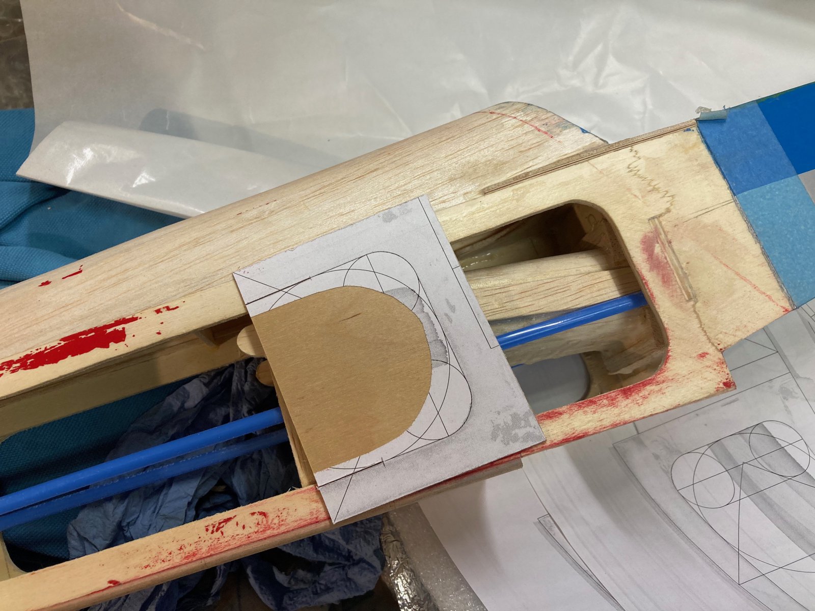

    Dat 3-hoekige latje... dat had ik niet opgemerkt... tandartsenspiegeltje... los!
    En open gewerkt... en kan ik het met dezelfde componenten en fractioneel extra hout,
    de zaak richten. De hele wielkast zit net een paar mm gedraaid/verkeerd gepost...
    En de versterking rond de liggers... sodemieters wat is dat slordig gebouwd...
    Het rechter spantje gaat doormidden, en iets verschoven naar opzij, om de montagehoutjes, iets versteld/verschoven weer terug te kunnen plaatsen. Het gaat 'on-the-fly'... Moet lukken!
    Dan kan het hopelijk vlot weer toe...

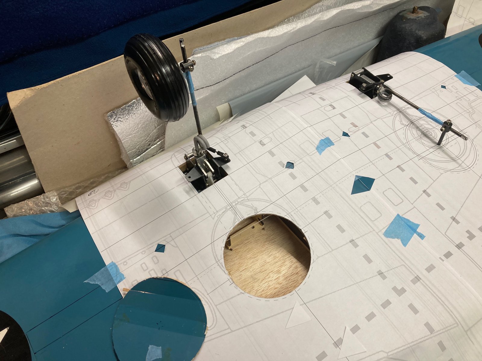

    en me eens gaan buigen over de aansturing via de retractservo...ook nog een dingetje dus!

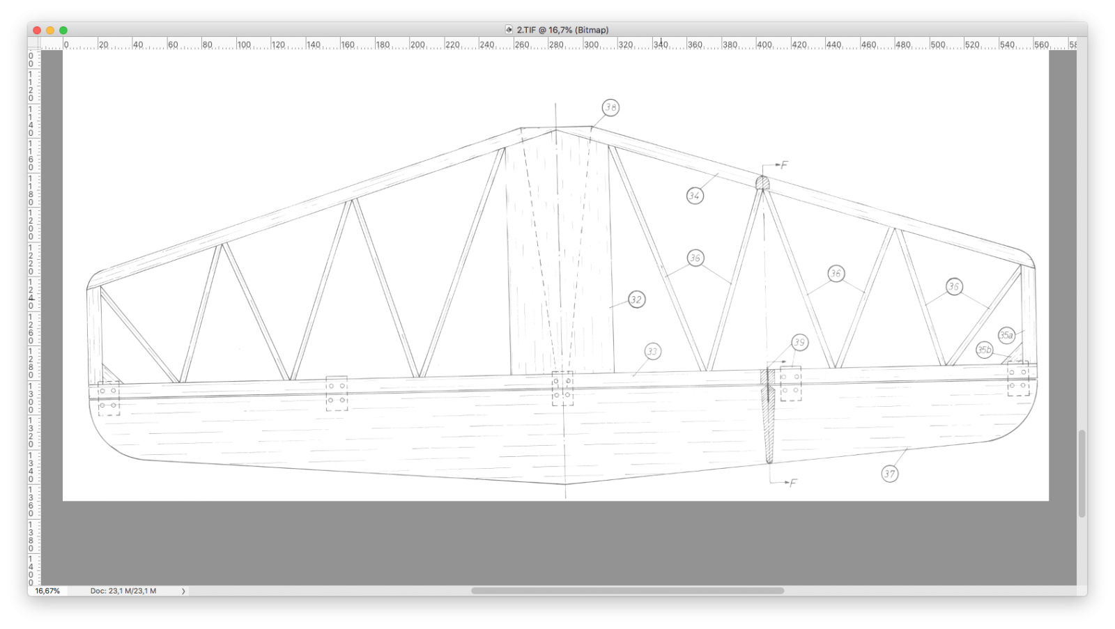

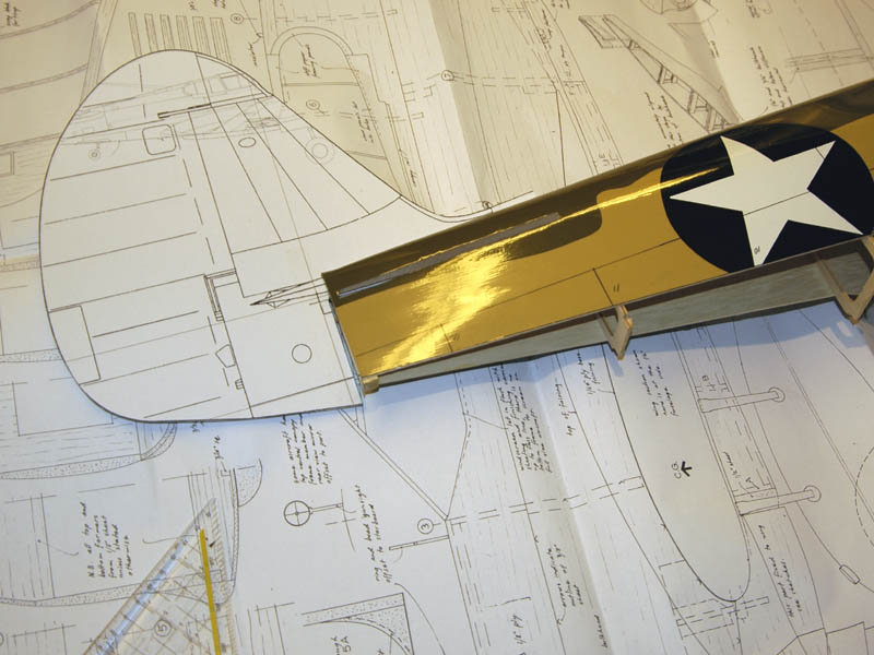

    Ook deze Kyosho is niet zo schaal... met het lijnenplan (A3-print) over de vleugel, als voorbeeld...
    De originele poot staat vrijwel direct haaks op de neuslijst van de P40.
    De hele poot rust 'op' de vleugel. Alleen de hydraulische cilinder om de zaak
    te bewegen, zit voor de ligger, in de vleugel.
    De draaiing van 90º of wellicht iets meer, verloopt via tandkransen...
    PS: Gedurende de aanpassing laat ik alle folie zitten. Rondvliegende klodders lijm komen
    dan op folie die toch vervangen wordt... dus ongegeneerd smeerpoetsen is dan mogelijk!

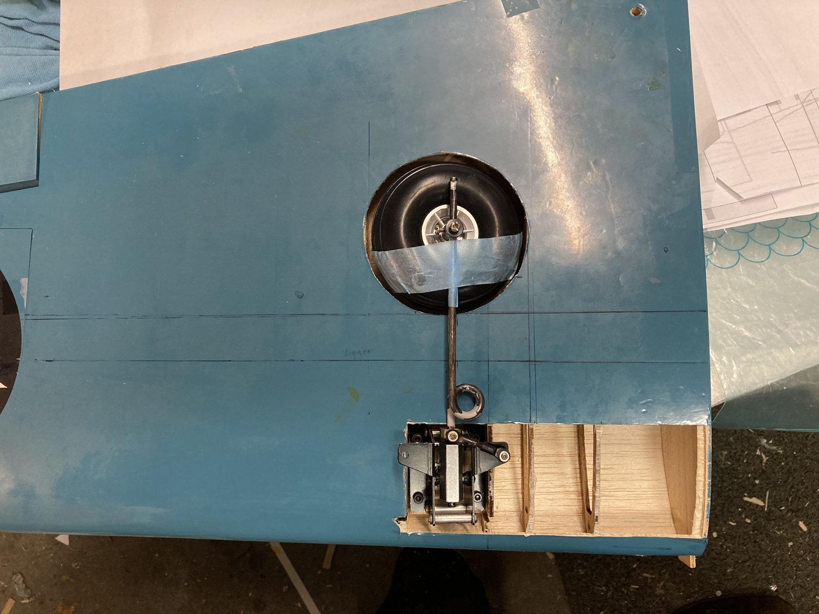

    1x retract getest met CA-lijm als verbeterde lager-tolerantie.
    Merendeel speling is er zo uit te krijgen. Wel behoedzaam aanbrengen.
    En een teveel aan klemming met bewegen en teflonolie weer vlotten.

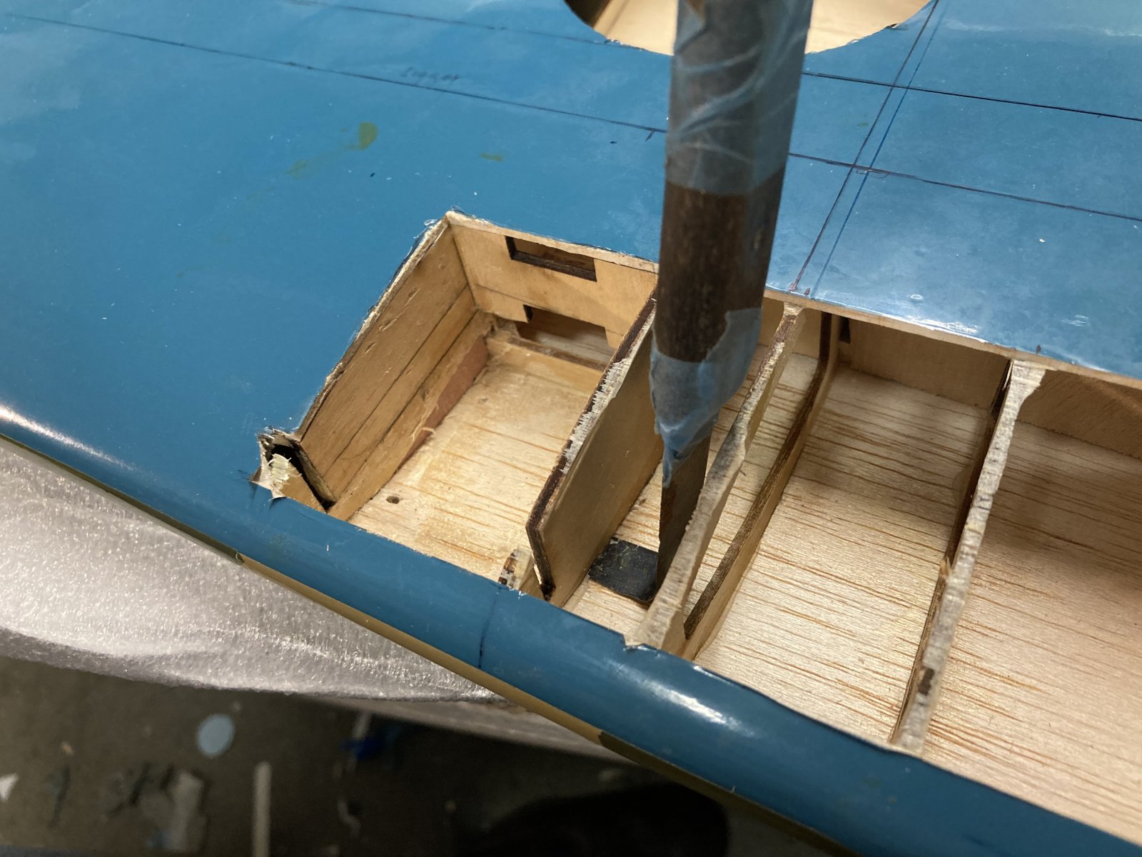

  15. MicropropSport
    12.554
    Koffie en weer verders…

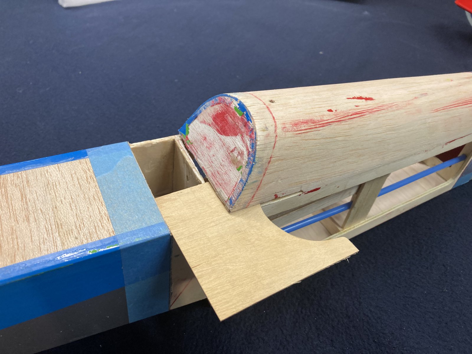

    Om een idee te geven… spantje behoedzaam lossen? Gebogen aardappelmesje.
    Gaat ook wel eens roodgloeiend, hier koud, dus tip even opscherpen, insteken en behoedzaam zaakje los waggelen…
    Lijm is altijd sterker dan hout. Ook al is het contactvlak redelijk mager...
    Daar waar het gekleefd heeft... is het het balsa wat mee heeft gegeven...
    En zo is het spantje mooi mobiel. Dacht ik mogelijk ook bij de ligger los, niet echt nodig.
    Staat het ietsje gebogen.
    De hele bekisting moet eigenlijk geroteerd worden, maar daar begin ik niet aan. Spant op een kier gezet, is maar minimaal.
    Dan maar eens wat gaan passen en verkennen… moet zo goed is genoeg gaan worden..
    Met de constructie ineengeschoefd, detail…
    En in overzicht… dat is het wel zo een beetje…
    Nu zaak om het gericht te gaan fixeren met wat epoxy…

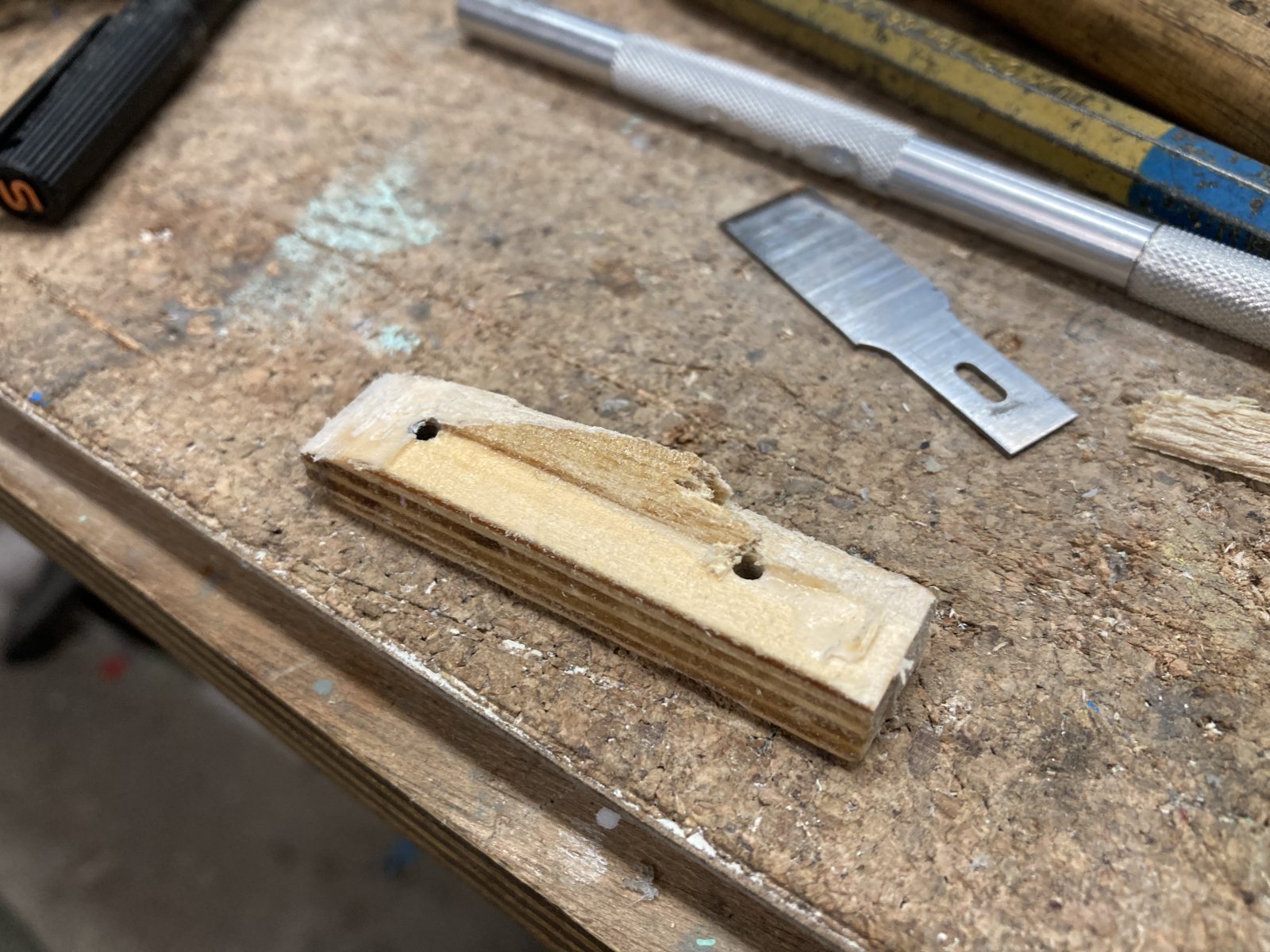

    Timmeren nog wat door…
    Dit zaakje opgespannen, borgplaatje aangekit.
    Garandeert vaste vaste maten…
    In stappen te verlijmen…
    Nieuw verband, en helpt met het richten van de poothouder…

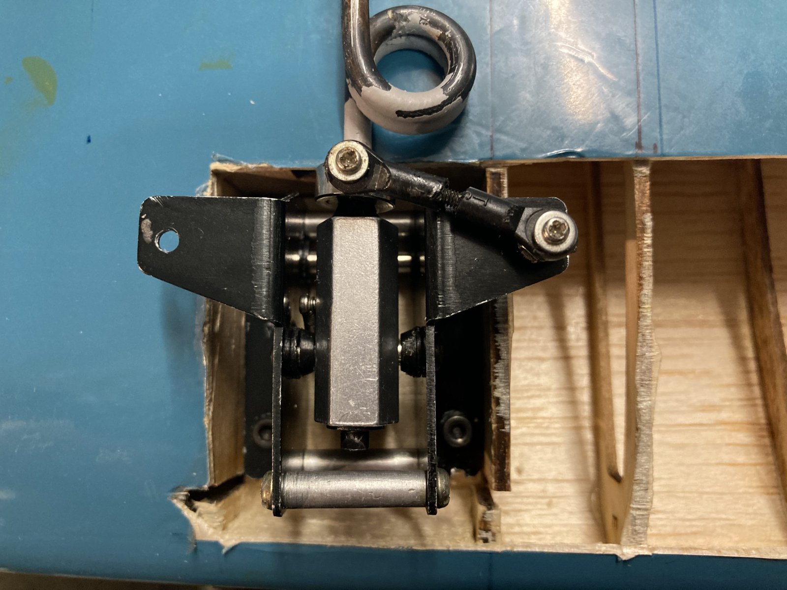

    Passing controleren…
    En de zaak in de tang… met 30 min epoxy en glasparels…
    Past de zaak nu als gegoten, kan de indekking weer toe.
