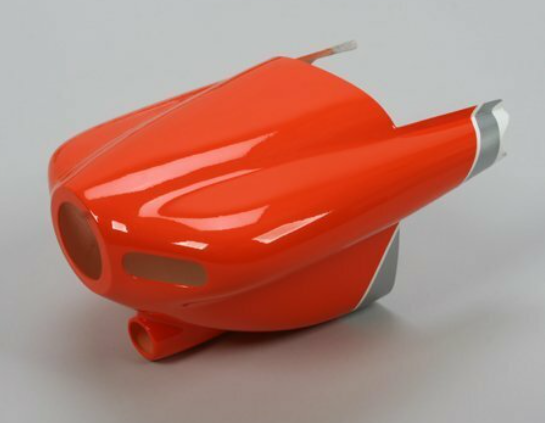

    Glasvezeltape gebruiken wij om bodies van lexaan te plakken, omdat het zo sterk is.
    Je `makkelijke` werkwijze begrijp ik niet. Heb je een voorbeeld?

    Ja, het is oersterk maar de kleefkracht is zo enorm dat je bij verwijderen de kap kapot kan trekken.
    De makkelijke methode is heel makkelijk.
    Je plakt het gat dicht met gewoon plakband.
    Dan neem je modelgips en giet dat in de kap.
    Na drogen van het gips haal je het uit de kap en plakt het op een plankje.
    Dat neem je mee naar Hobbyin en laat er een kap van polycarbonaat van trekken.
    Kost 7,50 of zo, dan heb je een soort lexan kapje.

    Ik neem aan dat ook ándere gaten dicht geplakt moeten worden. Zoals in de neus. Anders loopt alles er uit.
    Maar hoe krijg ik dan een mooie vorm?
    Kun je gips schuren?

    als je dat wilt doen dan zul je eerst een hele bekisting moeten maken vanwege de oortjes, daarnaast leent de vorm er zich niet voor om zo maar even een kapje te thermovormen / dieptrekken / dieprukken
    er zitten nogal wat scherpe hoeken bij het ronde luchthappertje
    ik (maar wie ben ik he) zou voor de eerste vluchten gewoon wat plakband erop plakken en in de winterstop met schuim en glasmatjes in de weer gaan.... tenminste, als het model dan nog heel is .... (nee dat is flauw :D)
    dat glasversterkte tape plakt als de tyfus en krijg je er niet zomaar vanaf.... dat is toch ook wat je wilt.... dan verlies je het ook niet zomaar

    Ik wist niet dat ie oortjes had.
    Maar je kan hem misschien wel zonder oortjes maken en gebruiken?
    Je moet alle gaten dichtplakken en dan volkiepen met modelgips, daar hen je helemaal geen bekisting voor nodig, eventueel doe je het in fasen.
    Na drogen haal je het gips gewoon uit de kap en ja, gips kan je prima schuren.
    Hobbyin wil ook een iets ruwer oppervlak, dat schijnt mooier af te vormen.
    Ik kwam met een spiegelglad oppervlak en hij heeft dat ter plekke wat op staan schuren.
    En scherpe hoeken?
    Ik zie ze niet, dat luchthappertje is geen probleem, de hele kap lijkt me lossend want anders had Hangar 9 hem ook nooit uit de mal gekregen.
    Maar ja, de gemiddelde levensduur is misschien wat te kort om er veel tijd aan te besteden.
    Het is een stukje gereedschap, om te vliegen.
    Dus gewoon het gat dichtplakken en vliegen met die hap.

    Resumé: Voorlopig komt er gewone tape aan de buitenkant en glasvezel tape aan de binnenkant.

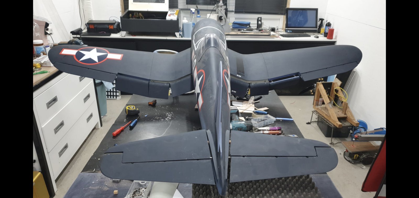

    Nu op de bank tv kijken. Maar in de bouwruimte lekker met de corsair bezig.

    Godskolere, hoe groot is dat ding wel niet

    6.508
    Creil vlieg bij lvc emmeloord
    2.2meter. Heb gewoon kleine hobbyruimte (4×7)
    Valt wel mee mooie maat

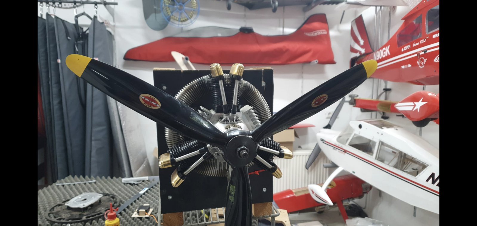

    2,2 is idd een hele mooie maat…. Komt er een FG90R3 in?

    Nee, saito 450 r3
    Lekker methanol :)
