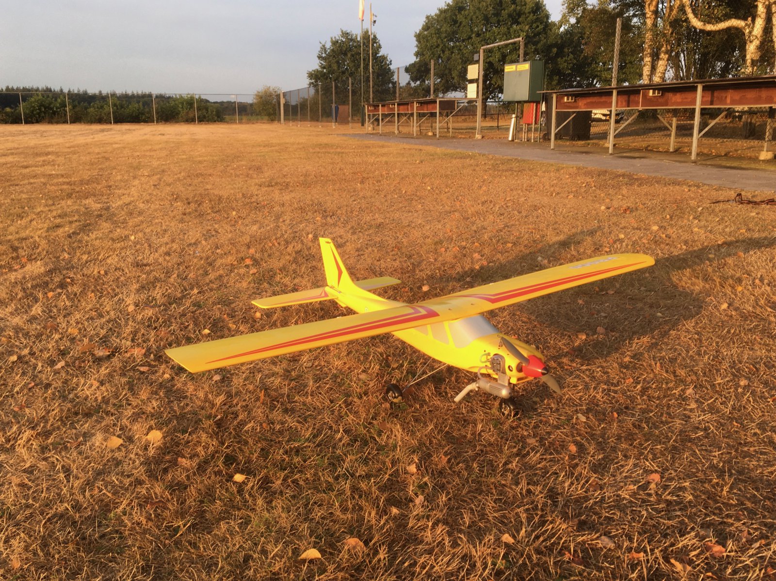

    Donderdagavond veld checks. Paar dingen zinden me niet.
    Te felle aansturing op het voorpootje. Kleine wieltjes bleven haken op het verdorde droge gras.
    Dus tuimelig op de pootjes. Windstil.
    Niet gevlogen. Ook geen range check. Motor gestart, en vlot aan de loop. Moi!
    Vrijdag middag maiden. Taxiën, 5x over de kop, pootje haken, op de kleine wieltjes, wind er onder, prop de grond in. Dat werd een beetje een zielige vertoning.
    Dan de lucht in, leut en hard werken.
    Wind liep tegen 4 aan en met oplopende pieken. In de relatieve rust gestart.
    Hop STOL de lucht in. Maar motortje was zeer weerbarstig. Direct af aan. Raar!
    Eerste vlucht flink up moeten trimmen. Vol gas als een speer omhoog. Als een aapje aan een ijstokje.
    1/4 gas was het vlakke vlucht. Maar bleef vrolijk des trainers doortuffen
    Trimmen. Dus dat is als de drakenkloten met de MPX zender trims.
    Ergonomisch slecht geplaatst. Naja. De ogen moeten van de kist af.
    Zeer fel op de rolroeren. Instellingen Robbe. leek niet heftig, werkte zo wel.
    Aan de grond bijgesteld.
    Maar het beestje is rap, en gaat als een dolle door de lucht, en de turbulentie, daar trok het zich geen mieter van aan.
    Spelevaren. Landen in de rommelige lucht ging ook prachtig. Direct een strijkijzer.
    Tweede vlucht met bijstellen werd hem niet. Motor niet aan de loop te krijgen.
    OS 46 FX met ASP bus. Plug lijkt goed, maar zet er wel een ander op.
    Verder is het de laatste 10% nitro/Weston oliemix.
    Wellicht is het wat doof. Verse 5% nitro mix maar gaan aanvullen.
    Mooie start, wederom en toen dead stick bij volgas. Heu?? Mot dat?
    Ja, en dan net een bui in zicht en krachtige prikwind. Mot dat?
    Voor m'n neus een helikopterlanding met wat drukken. Deftig!
    Niet in de akker met een mooi vol beplant kussentje, maar op het landweggetje, een dijkje, op drie pootjes...
    Pok zei de prop! Enige schade. Hummm. Mot mot dat?
    Nu wat grotere wieltjes er op.
    Hoogdekker blijft het, neuspoot en landingsgestel staan dicht opeen.
    Verder naar achter lukt niet bij deze Plura romp. Moet er maar mee leven.
    Minder taxi en uit wandelen.
    Nee geen geelfilter... bij de kanaries af... zelfs het dorre veld! Alles knetter geel!

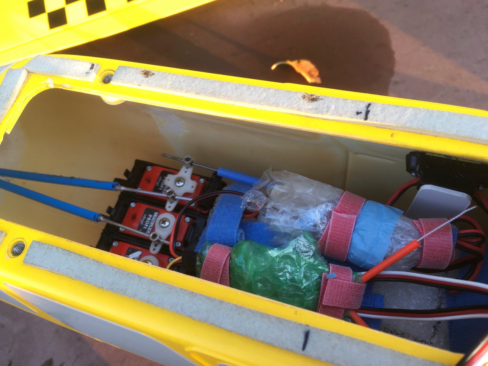

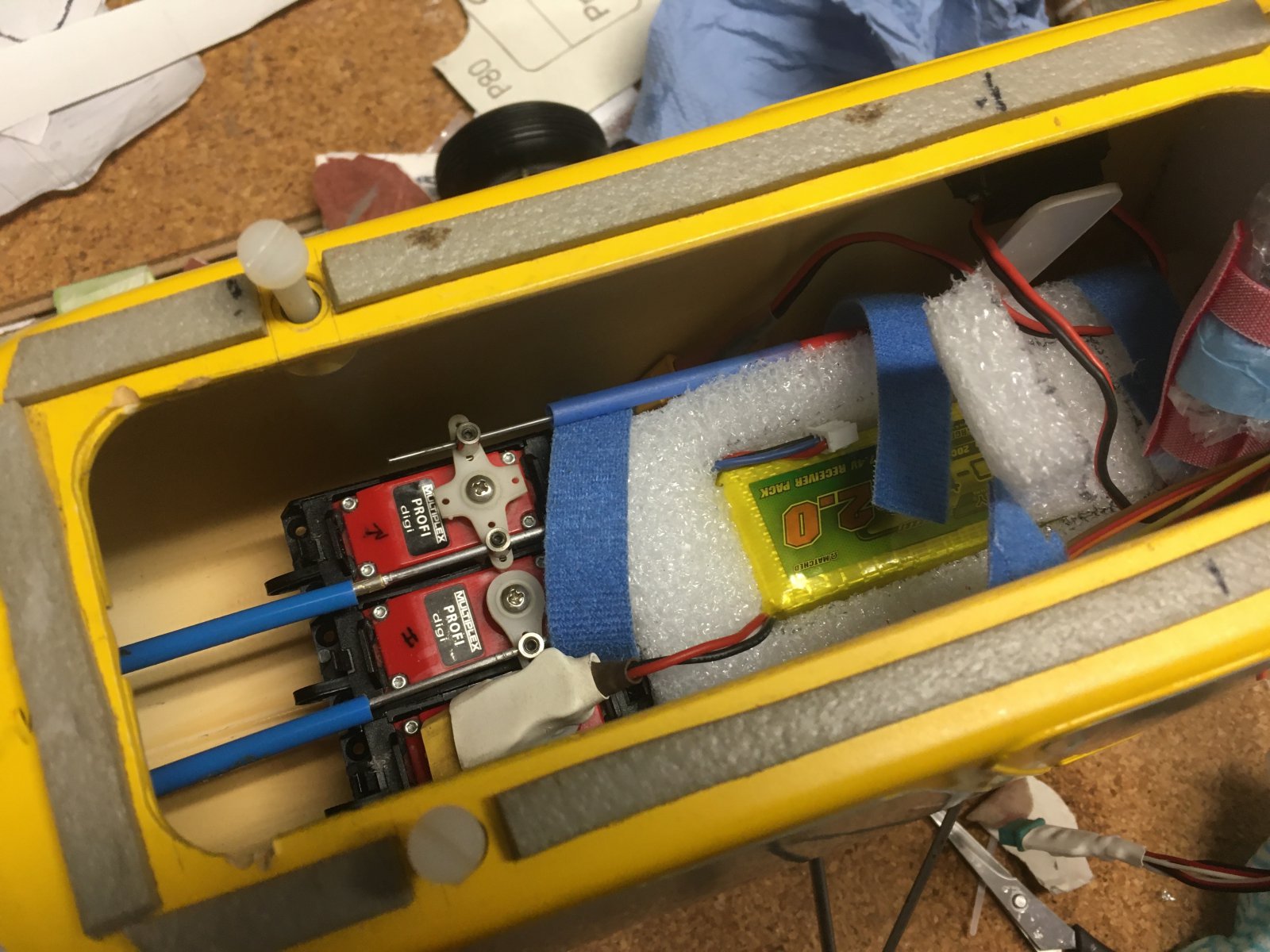

    Accu dus zo weg gepakt... blok polyethyleenschuim op maat gesneden...
    Het haakt/slot vooraan onder de tank, achter haakt het onder de servo-montage kastjes.
    Opgesloten. Accu in de bak, klittenband straps toe, en de in belletjesplastic verpakte RC
    omwonden met strookjes klittenband haak je weer aan de straps. Mooi fix.
    Schiet niet weg, en bij een klapper blijft de RC heel.
    En dan in noppenfolie, klittenband op klittenband.

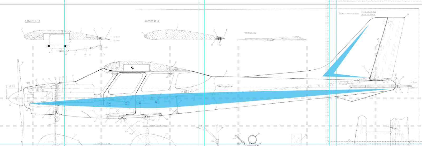

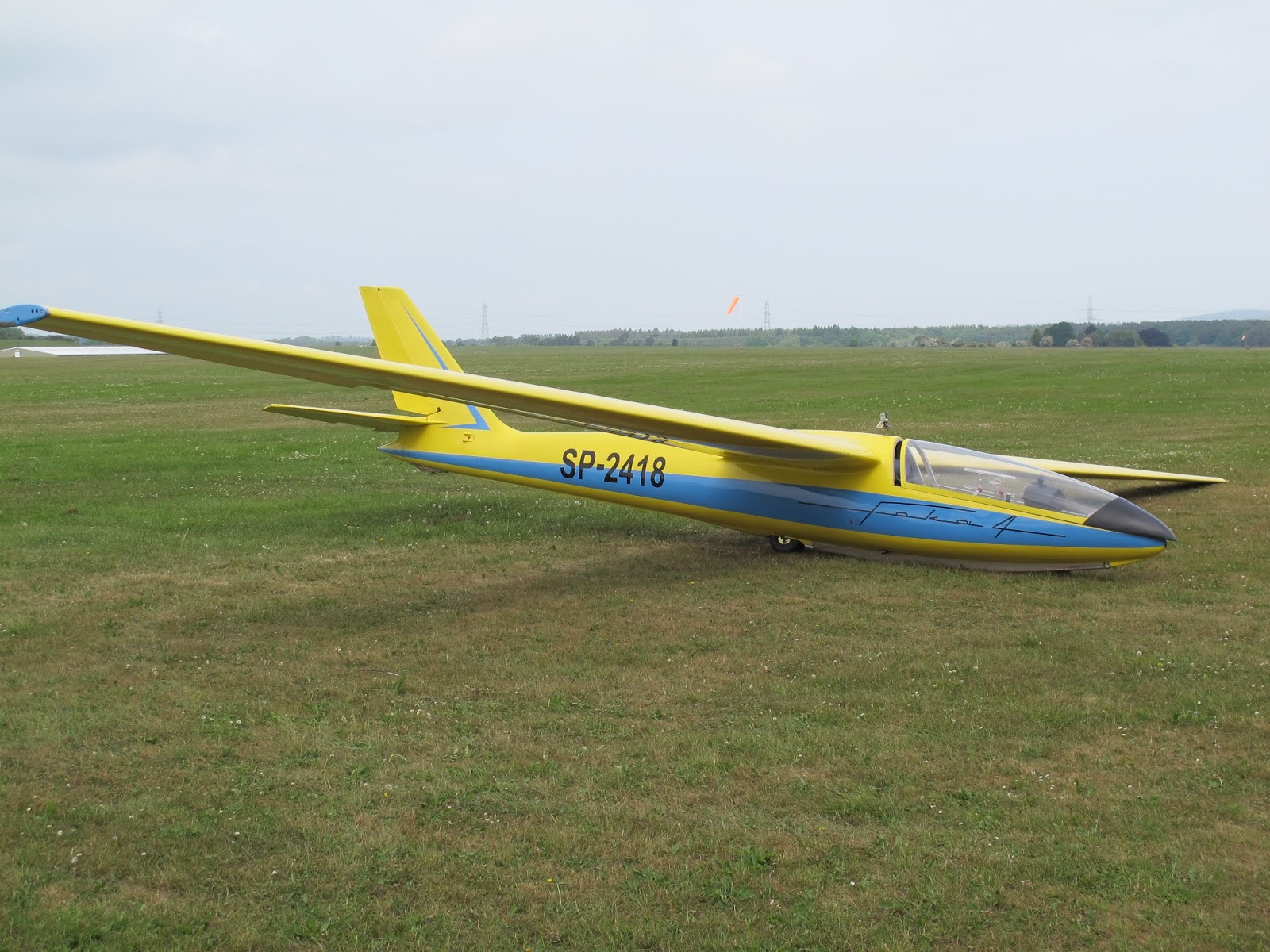

    Nu zat ik nog een beetje te staren naar dat geel en rood... Mooi... mwaaghg...
    Gele kanarie en wat blauw... Geeft, doet SZD Foka 4 doen, dusss!
    Als ik dat nu eens zo ging opzetten! Kan wel eens leut worden :)

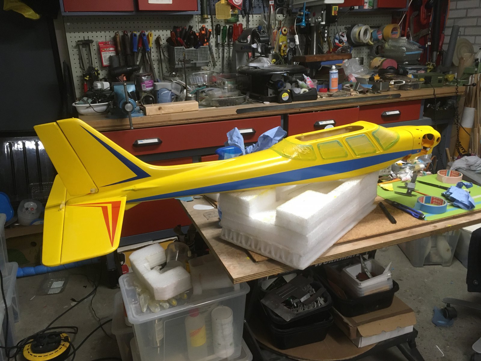

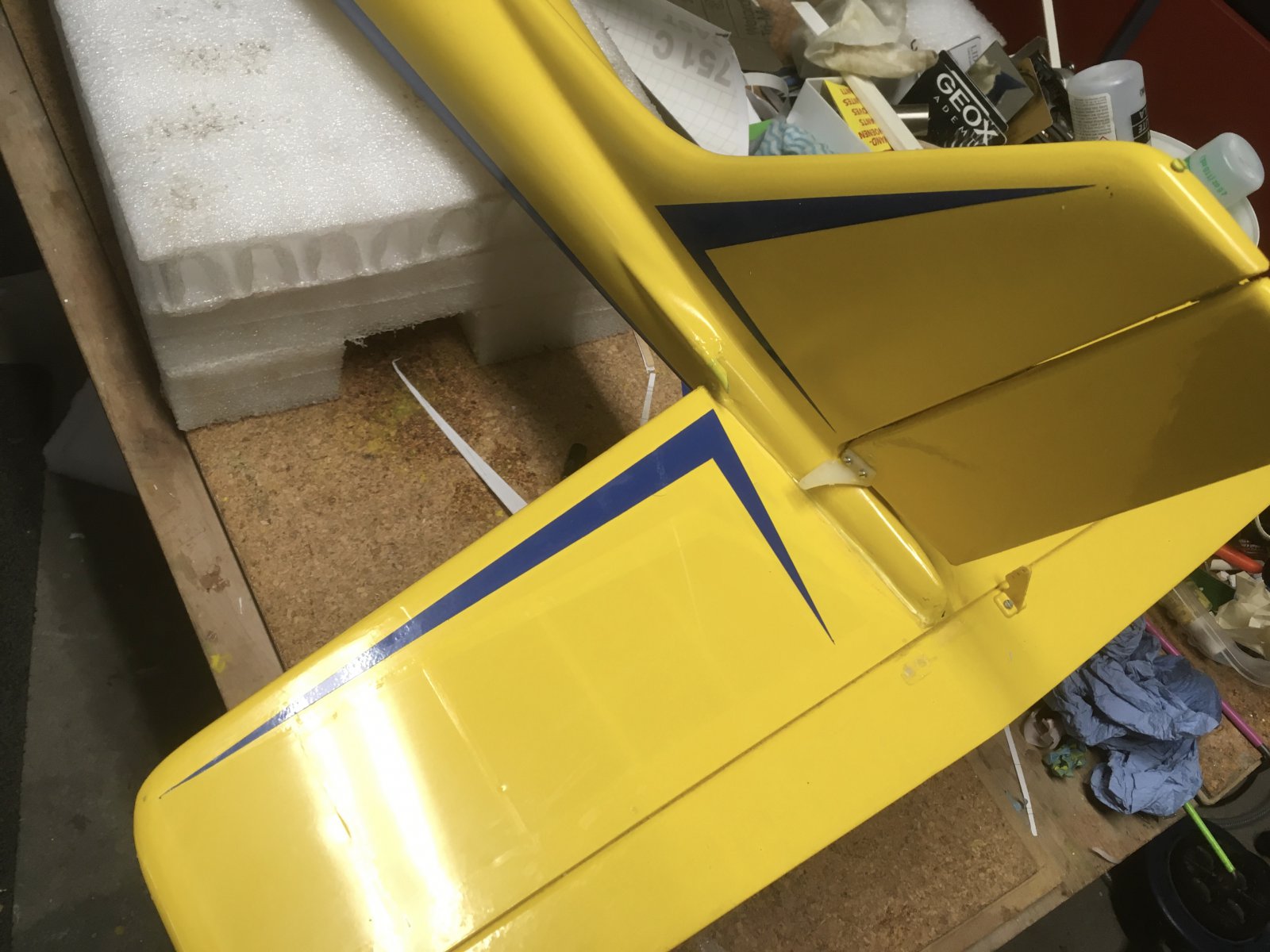

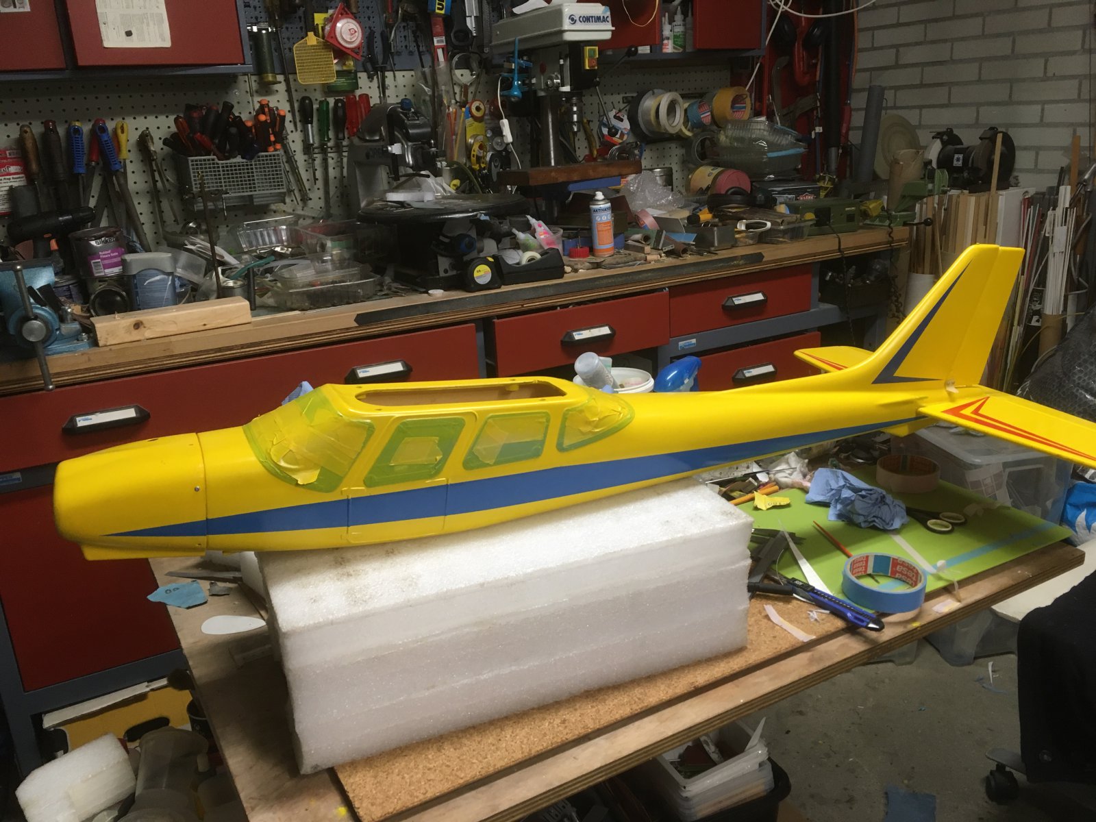

    Progo…
    Verder opnetten. Geel en blauw overgespoten.
    Getest. Brantho Korrux in RAL, lange droogtijd. Het geel was na een week pas echt droog. Lang pikkerig. Eigenschap van deze lak.
    Op ingelezen, en dus bekend. Geen probleem. Sterke industrielak. Gewoon proberen.
    En zo bleef het nog even voorzichtig werken bij het aanbrengen stikkerfolie.
    Laat ik het rompje nog even een weekje harden op zolder. Voor ik weer opbouw. Toch niet te best weer.
    Maskeren romp nam even wat tijd in beslag. Langs een staaldraad gericht, fixed met reepjes teep, min of meer in positie.
    Dan smalle repen tape Tesa blauw, in 4 repen over de lengte gesneden, en dat stuurt prima aan als maskervorm, langs het draad.
    De robbe romp is niet geheel symetrisch ;-), dus fractie on the fly.
    Daarna alles afschermen met bouwmarkt schildersfolie van de scheurrol en wat restpapier. Spuiten maar.
    Het rood op het stabilo moet ik nog afnemen. Solarfilm, zelfklevend van Robbe, uit het jaar 0, rotsvast.
    Kleeft als een bezetene, en amper te verwijderen. Dat goedje is dan ook goed methanol vast.
    Met foliebout het lukt wel, maar een strook op de romp is funest.
    Vandaar dat de romp overgespoten moest worden.
    Aceton wil het restant lijm keurig slopen, thinner... maar dan is ook de lak aan gort. Duhhhhssss.
    Op de kielt zit nu Oracal vinyl autofolie. Restanten materiaal. Een iets dieper blauw dan de RAL.
    Nat aangebracht met autoruiten reiniger.
    En dan voorzichtig aanzetten en overtollig vocht afnemen.
    Nog een ander restant oude Robbe folie op komt dan nog op het stabilo, in nog ook weer een ander blauw, eenzelfde werkwijze.
    Nat gespoten positioneren etc.
    En al weer veuls te netjes voor zo een oude plastic tupperware trommel.
    Zo gaat dat.

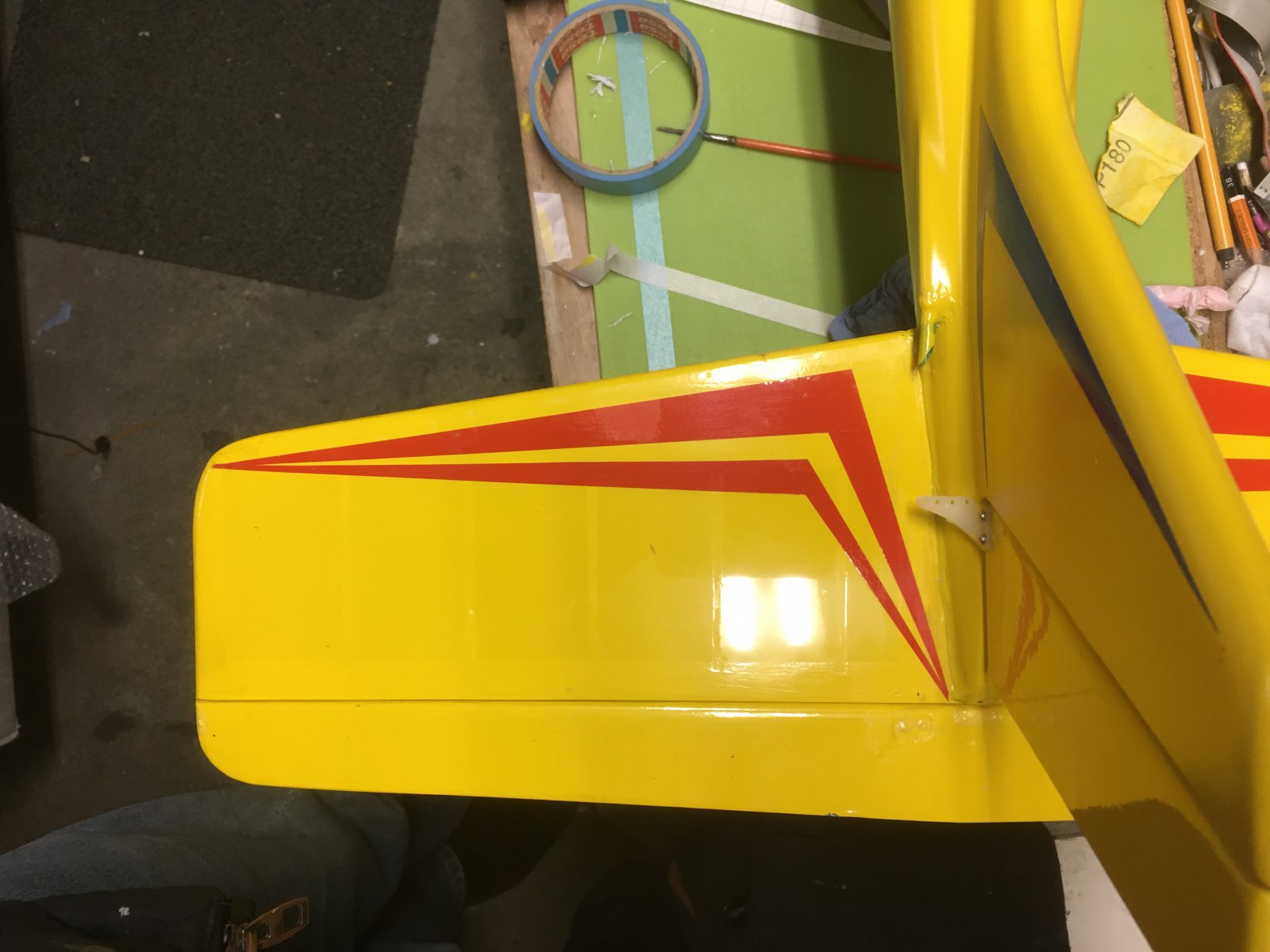

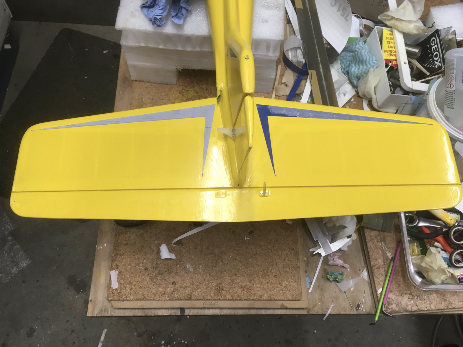

    Sow, staartje bijgewerkt.
    Scherpe puntjes. Dat wordt nog even opgesterkt met met een oracover glashelder stukje folie.
    Vet leek het daar niet te worden.
    Aldus, weer Oracal, ruiten reiniger…
    Positioneren, vocht weg deppen, iets aanzetten en dan maar even een tijdje laten rusten.
