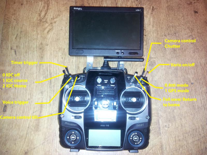

Ik heb de MX-16 zo ingesteld
full
Zolas je kan zien heb ik dus geen manual mode, alleen atti en gps.
Dit is ter veiligheid voor mezelf zodat ik manual niet perogeluk kan inschakelen.
ik maak alleen maar fotos dus die modus heb ik ook niet nodig.
Dit geeft echter wel problemen met het calibreren van de gps, omdat je moet schakelen van manual naar gps om in de celebratie modeus te komen.
Ik heb dus een tweede model aangemaakt in de mx-16 waarbij ik manual wel kan kiezen.
Hieronder de instellingen.

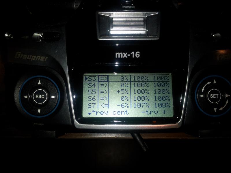

Servo set
S5 zit op de gps/failsave kanaal
S7 zit op het IOC kanaal.
De rest staat allemaal op 0

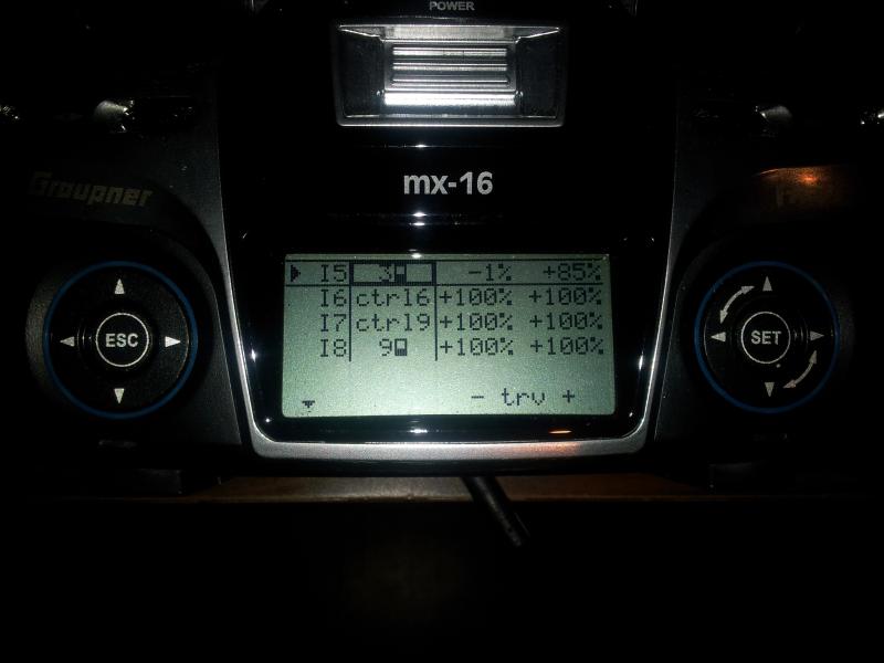

Contr setting
I5 is Atti/Gps mode
I6 is camera tilt
I7 is IOC
I8 moet je vergeten, die is voor mijn camera trigger

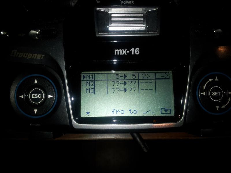

Free mixer
Hier mix ik S5 naar S5 om met schakelaar 2 de failsave/rth in te schakelen
full

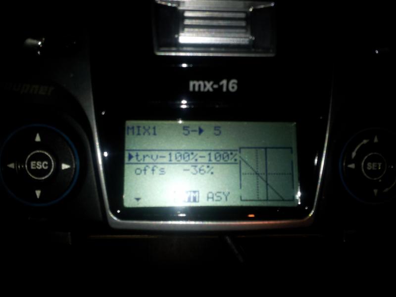

En dit is dus de mix
Ik hoop dat het duidelijk is zo
